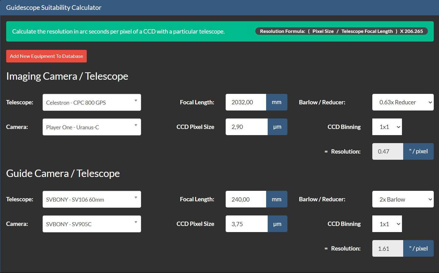

En lisant au dessus, vu que je regardais comment guider mon CPC800 chez svbony (promos en ce moment) idéalement il me faudrait une barlow 2x (j'ai une vielle meade) ou rester en binning 2x2 sur la cam principale
Sans barlow je passe à 6.9 :

En fait je réfléchissais à guider avec une cam aliexpress que j'ai déjà à base d'IMX415 (https://fr.aliexpress.com/item/1005007310288827.html) supportée par sharpcap comme "USB Video Device" mais qui ne permet pas de temps de poses au-delà de la seconde si je me souviens bien ... donc ca risque d'être raté. Je vais la rebrancher pour voir.
Edit :
La caméra en reconnue pareil par PHD2, le temps de pose maxi est bien de 1s tel que reporté par la caméra mais phd semble faire plusieurs poses pour atteindre le temps de pose demandé (je n'ai pas de lunette guide donc je sais pas ce que ca donne, je teste dans le salon pour le moment).
Je suis donc devant un dilemme, commander une SV106 de 60mm seule mais du coup si ca marche pas, je perd une promo d'un package SV106 + camera 905
Edit 2 :
A priori equivalent à la svbony 205 et je viens de trouver un post sur cloudy night qui semble dire que ca ne guidera pas une trop longue focale, pourtant le calculateur me disait OK, bizarre. https://www.cloudynights.com/topic/8735 ... de-camera/
Quelqu'un aurait une explication ?

L'explication est peut être la : https://www.svbony.com/UploadedMedia/fi ... q-cIQ6yeGv
et ceci :
Edit :
Edit 2 :
Edit 3 :
et ceci :
Pas assez sensible pour des étoiles pas hyper brillante je supposeMany people have asked if the SV105 or SV205 can be used as a guide camera. Yes they can, but with there are several things you must know. 1. They are meant to be used as planetary cameras and so are not very sensitive. 2. They also have limited exposure ranges so cannot get sufficient exposure on faint stars to guide on them. 3. They do not have ST-4 ports so must be used with a computer attached directly to a port on the telescope mount. The pages below show how they can be used as guide cameras. The limiting magnitude star you can guide on will be determined by the telescope you use to guide with but may be only 4th magnitude or so.
