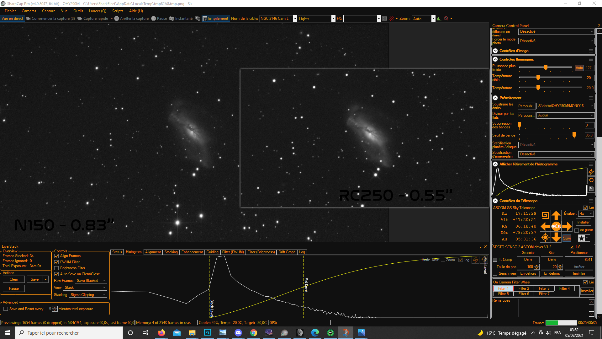

Plus de poids situé plus haut, et un échantillonnage à 0.44" ça demande un suivi a 0.22", tu es déjà hors limite avec le 250 dans ce domaine, sans parler du seeing nécessaire pour exploiter réellement cet échantillonnage (sauf si ton seeing moyen est de 1.32", mais ça me parait assez peu probable). 50mm de plus dans ces conditions ce sera difficilement déterminant, il y a toujours un gain a condition égale, par exemple passer d'un N150 a un N300 avec le même seeing et le même échantillonnage (raisonnable de 0.83") ça fait une belle différence en matière de résolution même si on exploite pas tout a son plein potentiel, en revanche passer de 250 à 300 quand on est déjà largement au dessus de ce que peut offrir le ciel et le suivi ce n'est probablement pas la solution la plus efficace.
Si le but est juste d'agrandir ta collection de RC, personne ne t'en empêchera, mais si le but c'est de transcender tes images il y a des chances pour que ce soit décevant. En passant en bin 2 ça fonctionnera, mais au détriment de la résolution et donc quel intérêt dans ce cas?
Même si ça ne fait jamais plaisir, voici un exemple concret qui montre les limites de la montée en diamètre si les autres critères que sont le seeing, le suivi ou encore la collimation ne sont pas en adequation:
Pour ne pas induire de biais de traitement, j'ai pris un screen d'une vieille session de VA (septembre 2021) de la galaxie de la main poussièreuse que j'avais fait avec un newton 150PDS et une petite QHY290M, le tout sur une bête EQM35 guidée. On a donc ici un echantillonnage de 0.83" parfaitement adapté a mon seeing local, et une monture guidée (et bien réglée) qui avait une précision qui me permettait de guider sans trop de problemes à la moitié de l'echantillonnage. Ca donne donc un résultat qui correspond peu ou prou au max possible avec ce diamètre, le suivi et la qualité du ciel.
Pour illustrer mon propos plus haut j'ai pris sur ton fil VA une image de la même galaxie, donc la aussi non traitée, juste en livestack, avec ton RC250 et l'imX571 avec un échantillonnage d'environ 0.55", le temps de cumul étant comparable a 3mn près (34 mn contre 31mn ça ne change pas grand chose pour ce qui nous interesse).
Alors qu'est-ce que ça dit? Hélas ça montre que déjà, tu n'exploites absolument pas la résolution de ton RC250, et comme ton suivi a l'air bon, que ton telescope ne semble pas complétement déréglé, il y a des chances pour que ton seeing local soit le facteur limitant, au point même que l'image au 150 parait un poil plus fine, a partir de la il me semble difficile d'envisager une augmentation du diamètre fructueuse
Bien connaitre son ciel et ses limites permet d'en tirer le maximum avec du matériel adapté, parfois aller au delà de 800mm de focale est contre productif en CP, et exploiter de grandes focales avec du diamètre demande vraiment un seeing de grande qualité pour pouvoir faire mieux qu'avec un diamètre et une focale modeste. J'en ai fait l’expérience en passant du 150 au 300, en passant également de 717mm de focale a 884mm puis 1127mm (mais en gardant un échantillonnage assez proche du 150) ou il faut vraiment ne rien laisser au hasard pour réellement voir une belle difference, alors que le seeing du coin le permet.
Alors qu'est-ce que ça dit? Hélas ça montre que déjà, tu n'exploites absolument pas la résolution de ton RC250, et comme ton suivi a l'air bon, que ton telescope ne semble pas complétement déréglé, il y a des chances pour que ton seeing local soit le facteur limitant, au point même que l'image au 150 parait un poil plus fine, a partir de la il me semble difficile d'envisager une augmentation du diamètre fructueuse![]()
Mes deux sesterces
Après encore une fois, on peut très bien dire qu'on s'en fout et profiter d'avoir de la marge sur la monture pour avoir un plus gros tube, c'est pas interdit, c'est juste pas vraiment utile si le facteur limitant empêche déjà un 250 de s'exprimer.
