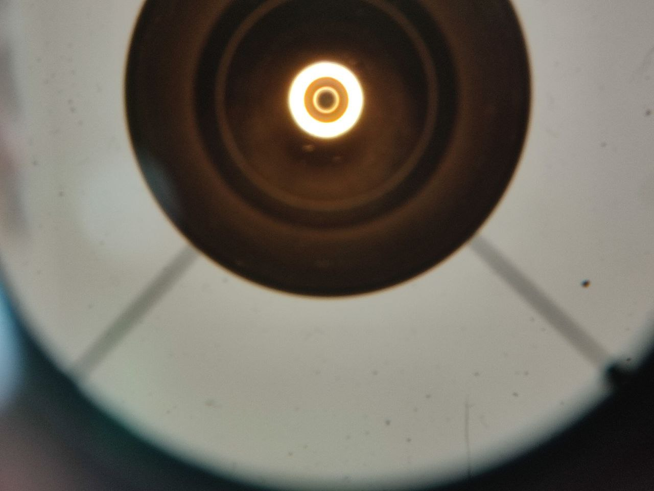

Voila ce qu'on voit dans le 12mm , le rond noir au milieu devrait etre centré dans l'anneau , la il y a un décallage. L'anneau est l'étquette sur le secondaire et le rond noir l'image du tscollit (dedans si on zoom avec un oculaire plus fort et un bon eclairage ) on peut y voir en minuscule a nouveau les reflexion du primaire, du secondaire ...mais minuscules.
Comme sur ce RC je n'ai pas de bague de tilt, on voit le décentrage / au réticule de l'oculaire, mais en fin de compte ce tilt est pas trop génant pour la collimation ni, je pense, pour l'image finalr en utilisation sur le ciel car ce qui compte c'est l'alignement mécanique PO/secondaire et l'alignement optique secondaire /primare. Un po légèrement tilté n'empeche pas de faire un alignement mécanique/secondaire (centrage du rond noir sur l'anneau) et ensuite primaire secondaire. Après sans bague de tilt on peut aussi mettre une petite cale pour régler le tilt, c'est juste moins pratique qu'une bague de tilt, mais moins cher.
Je règle donc les vis du secondaire par très petite touches délicate jusqu'a avoir le rond noir centré

Pour le réglage du primaire, on va chercher 2 choses : avor tous les cercle concentrique (secondaire et reflexion) et aussi les branches de l'araignée et leur reflexion en continu
on voit ici que la concentricité y est par contre les branches de l'araignée sont un peu brisées
Après quelques très fin ajustement des vis de collimation voila qui semble bien
Je remet le bafle interne et je verifie une derniere fois le centre du secondaire sur le PO car mes bras on bousculé légèrement le secondaire lors de la mis en place du baffle , un léger ajustement et voila centré de nouveau
