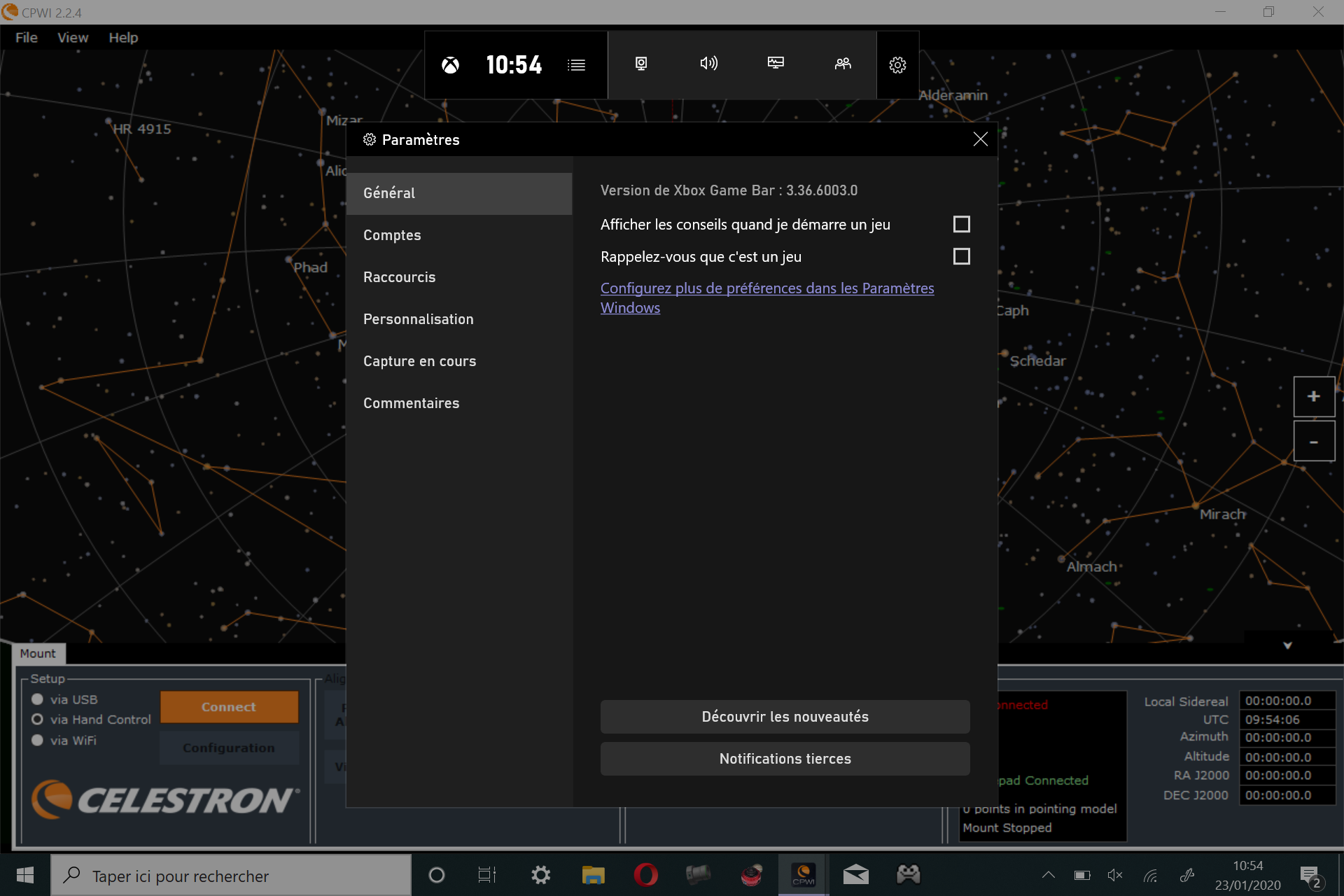

Ça a été un peu galère (heureusement que j'ai une petite Surface achetée d'occasion) mais j'y suis parvenu.
Au début, on a juste une barre d'outils en haut de l'écran :
Si on clique sur l'engrenage on ouvre les paramètres :
Le seul écran qui ressemble à celui de Rac19 sur CN, c'est celui-là :
J'ai demandé mon inscription sur CN. J'attends la validation...

Alors avant d’appuyer sur winG pour faire la capture d’écran, si ton gamepad est allumé et branché au Pc, CPWI ouvert et « configure gamepad » cliqué, tu dois commencer par appuyer sur le bouton menu ou start du gamepad. Ça dit quoi ?

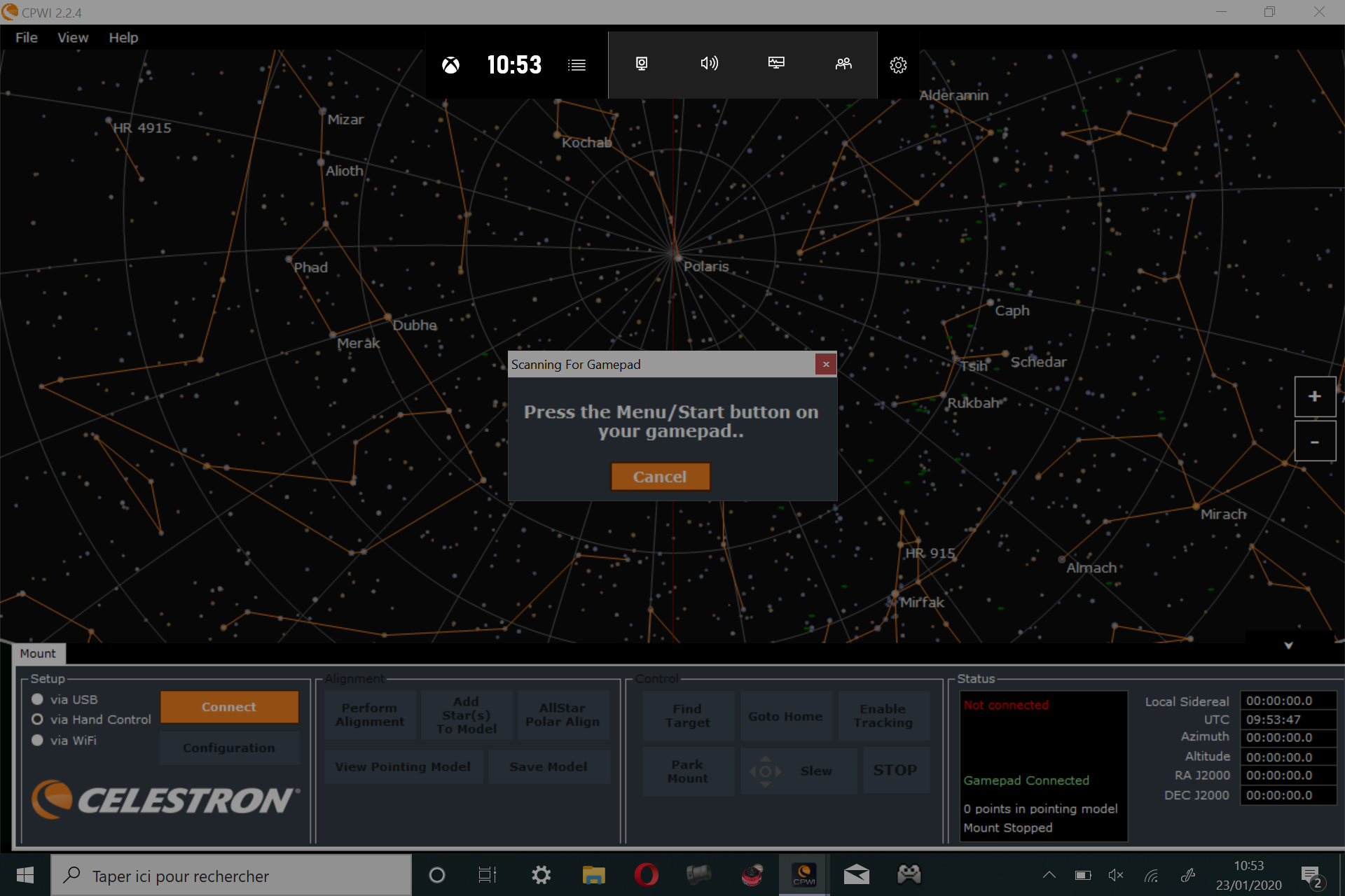

Alors, je reprends en détail pas à pas :
1. j'ouvre CPWI
2. je clique sur "File" en haut à gauche
3. un menu déroulant... se déroule : Connect Wifi Module to Network / Gamepad configuration... / Exit
4. je branche la manette
5. je clique sur "Gamepad configuration"
6. le petit écran s'ouvre : "Press the Menu/Start Button on your gamepad..."
7. je clique sur le bouton en question de la manette
8. la barre d'outils (ou plutôt de tâches) s'ouvre en haut de l'écran
Si la manette est branchée avant, c'est pareil.

Message par clouzot » 23 janv. 2020, 15:26
Ok... pourquoi cette barre Xbox s’ouvre-t’elle alors qu’on ne la veut pas... Il faut que je cherche comment la virer, mais sans le matériel...
gamepad Xbox avec CPWI
Message par clouzot » 23 janv. 2020, 15:27
Ah si. Décoche la case en haut

Message par Papylima » 23 janv. 2020, 17:55
Maître Clouzot, tu es un Dieu :clap: :clap: :clap: :ave: :ave: :ave:
Mais quand même... c'est des vicieux, les informaticiens de Celestron.
Ils auraient au moins pu documenter la manip...
Bon, je teste ça avec la monture (à l'intérieur, car vu la couverture nuageuse...).
