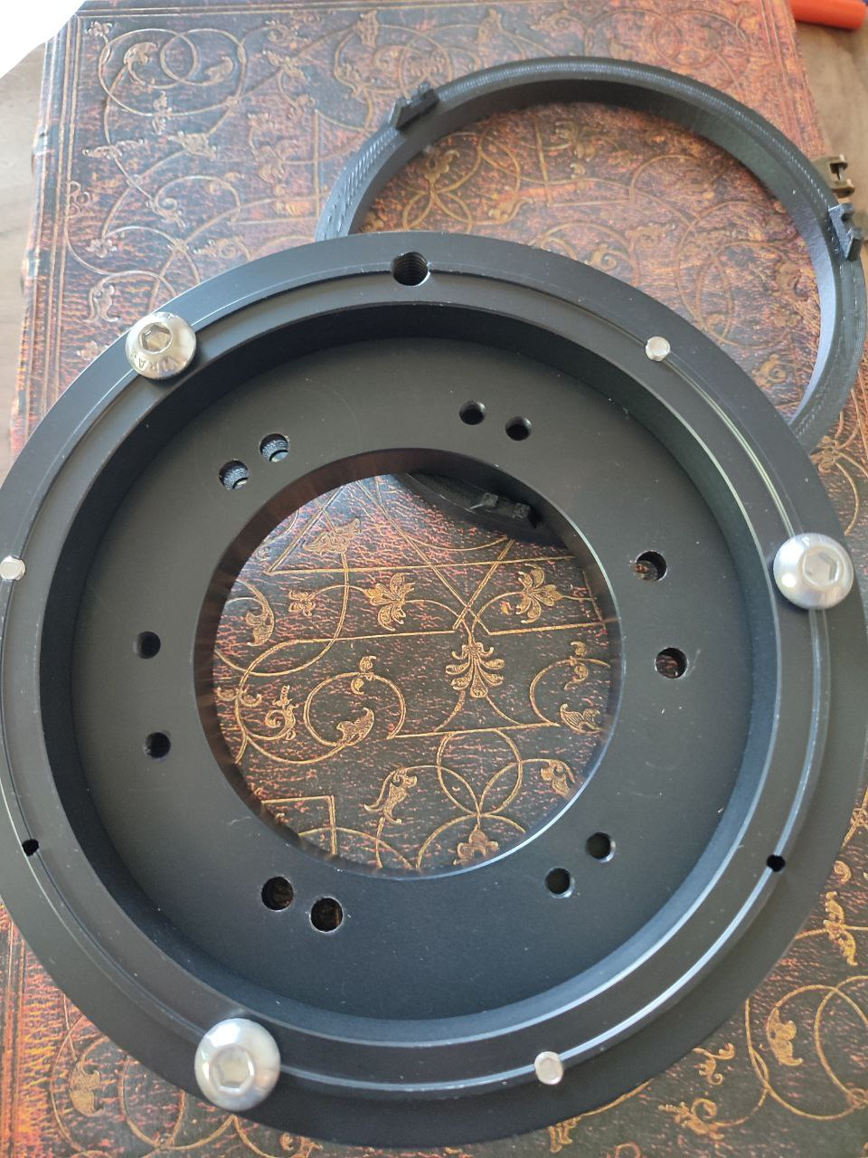

Barillet RC8
dessus
dessous on voit les 3 vis qui vont traverser le barillet pour fixer la bague de l'autre coté avec un anneau intermédiare en plastique.

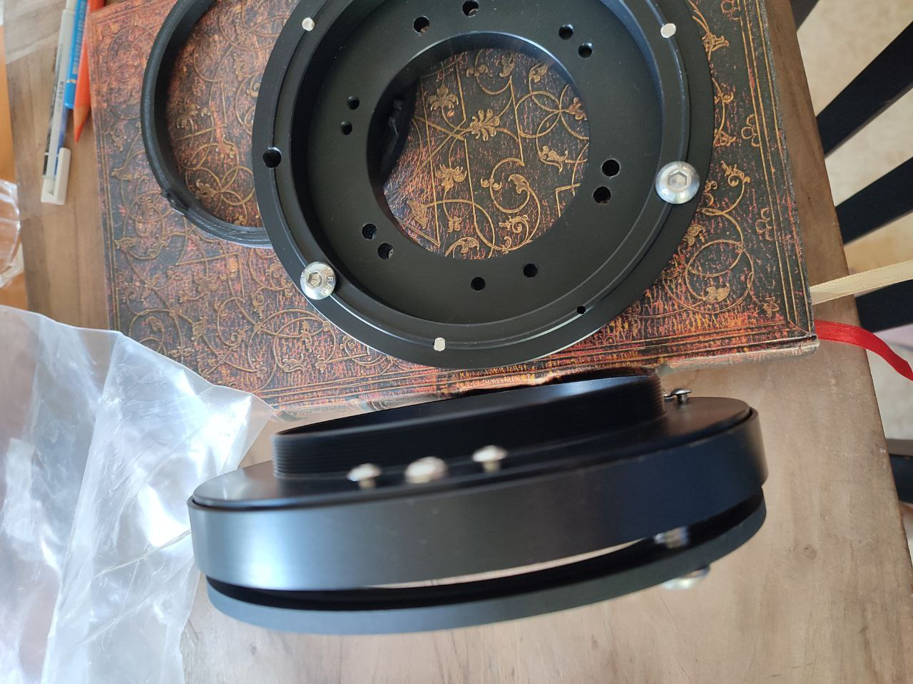

Bague de tilt RC10 pas tout à fait le même systeme il est plus simple
devant
interieur
vu sur la tranche avec la bague RC8 a coté
ca doit éloigner d'env 55mm le PO du fond du tube , mais je suppose que c'est prévu pour, ça remplace une des bague 25mm du RC
