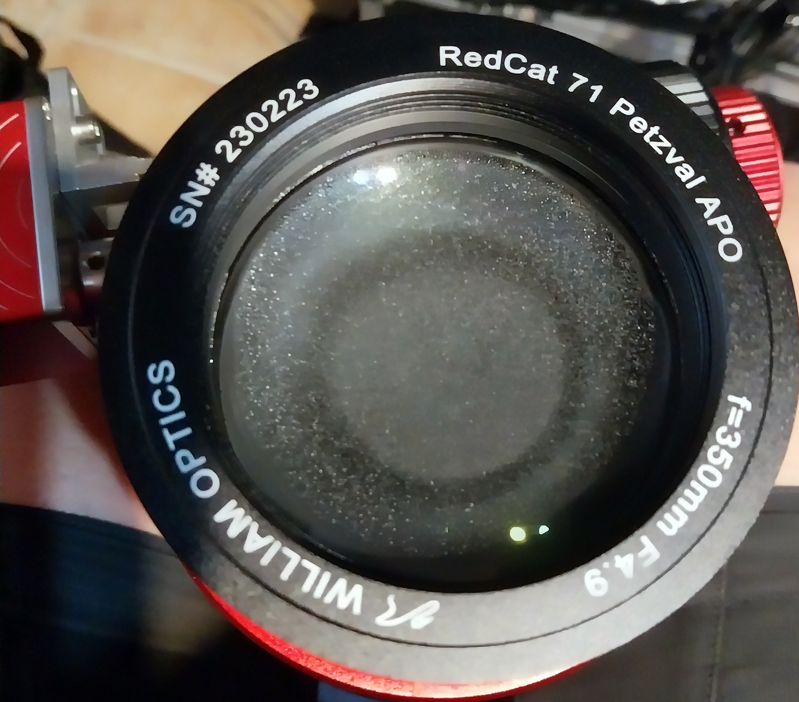

Conséquence de la soirée d'hier ... la buée s'est déposée à l'intérieur de ma lunette. Si l'on ne peut pas se fier à des prévisions météo, cela va devenir bien compliqué de faire de l'astro. Chez la soirée du 29/30 était prévue avec ciel peu nuageux puis ciel clair. A minuit 30 cela a été le déluge. Dommage que nos instruments ne soient pas tropicalisés coùùe la plupart des boitiers 24x36 et hybride. J'ai mis ma lulu en position verticale avec une resistance chauffante pour que cela sèche. Si vous vous êtes déjà retrouvé dans cette situation je suis preneur de vos suggestion.

Je ne vois pas beaucoup d'amélioration. Plus précisèment il s'agit de condensation à l'intérieur de la lunette. A tout hasard est ce que certains d'entre vous ont été confrontés à un problème similaire ? Faut il y aller au sèche cheveux ?

Cela ne m’est jamais arrivé, mais je pense que l’utilisation d’un sèche cheveux est une mauvaise idée. J’imagine bien des saletés envoyées sur la lentille humide et scotchée dessus au séchage.
Pour peu que ça produise un choc thermique :cry:

Je pense qu’il faut de la patience et attendre si ça part « tout seul », éventuellement si tu le peux, dans une pièce avec la Clim en mode déshumidificateur ou un piece avec un faible taux d’humidite.

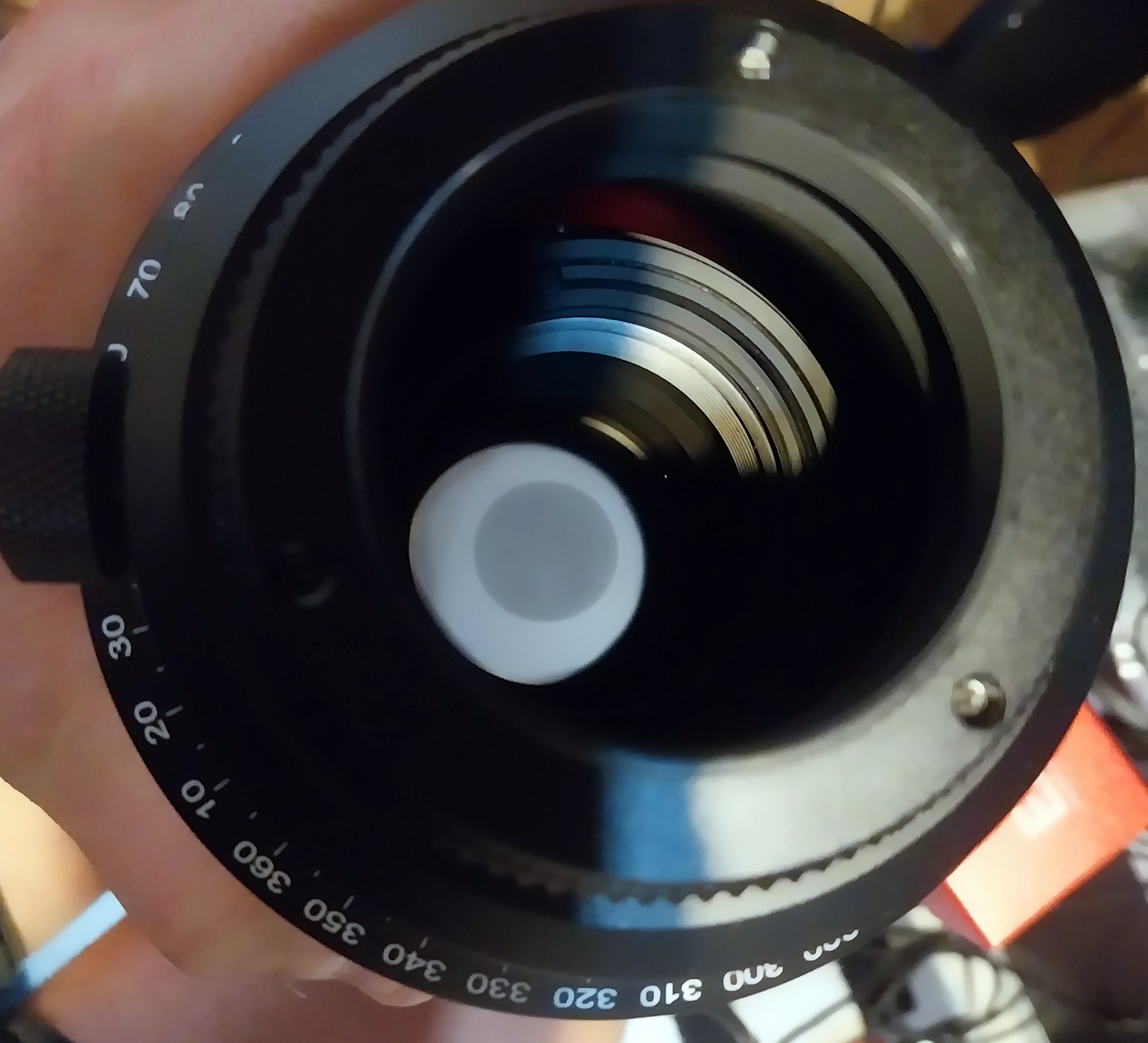

Je pensai utiliser le sèche cheveux sur le corp de la lunette. Mais je vais patienter un peu. La petite "tâche" de condensation que l'on voit sur la photo 2 ci-dessus a disparue. Rest la condensation à l'intérieur de la lentille frontale, et là il n'y a pas beaucoup de progrès.

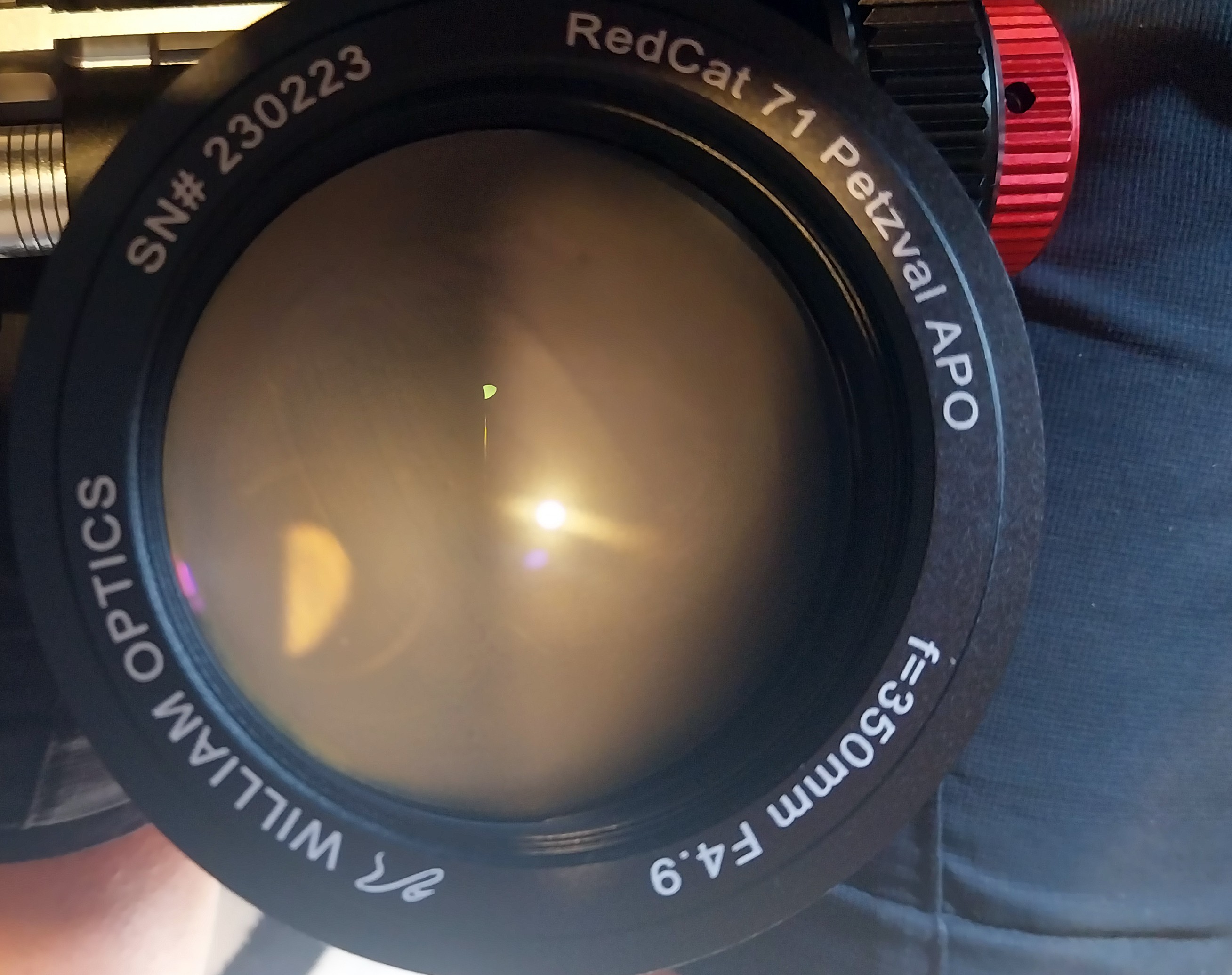

Je me permets un upload sur le sujet car je n'ai aucune amélioration depuis ce matin. Il y a toujours autant de condensation sur l'objectif frontal. J'avoue que cela commence à m'inquiéter un peu. Peut être que l'un d'entre vous a déjà été confronté à cette situation.

Si c’est possible, tu pourrais essayer le glisser par le PO des petits sachets de dessicant avec un système pour les attacher afin de les ressortir sans qu’ils viennent polluer l’intérieur de ton tube.
Un truc style filet pour les dosettes d’adoucissant solide ou dans le style
