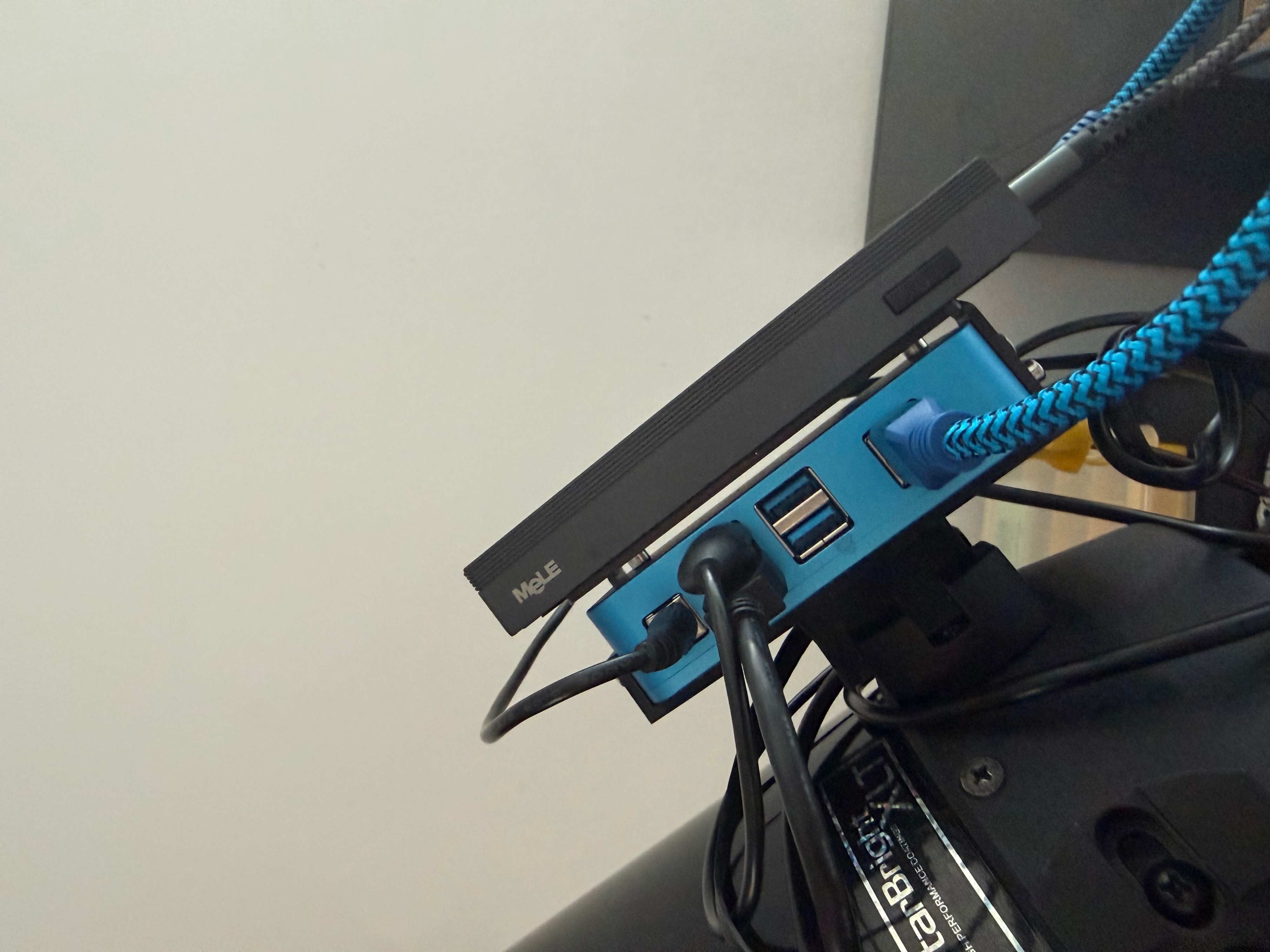

La question est comment et ou le fixer ? sur le tube ? sur la monture ? existe t'il des fixations toutes faites pour se fixer à la place du chercheur sachant que j'y ai déjà mis la lunette guide ?
Je veux bien quelques photos de vos montages…

Mon montage actuel, en partant du tube :
- Finder shoe standard
- Pièce imprimée 3D (trouvable sur Printables par ex : https://www.printables.com/model/126215 ... ox-advance )
- Pegasus Advance Power Box
- Pièce de montage pour mini PC en métal, se trouve chez Pegasus ou peut aussi s’imprimer 3D
- Mele (3C chez moi mais le 4C fait la même taille) Sachant que tu n’as pas (encore !) de Powerbox, tu peux aussi imprimer en 3D une pièce que fait le lien entre un support chercheur et le Mele. Par exemple celle-ci : https://www.printables.com/model/474226 ... e-mount-fo
Tu n’as peut être pas de support chercheur libre, alors je t’enjoins à chercher une pièce adaptée à ton besoin sur Printables, Thingiverse ou autre. Il y en a pour tous les goûts
