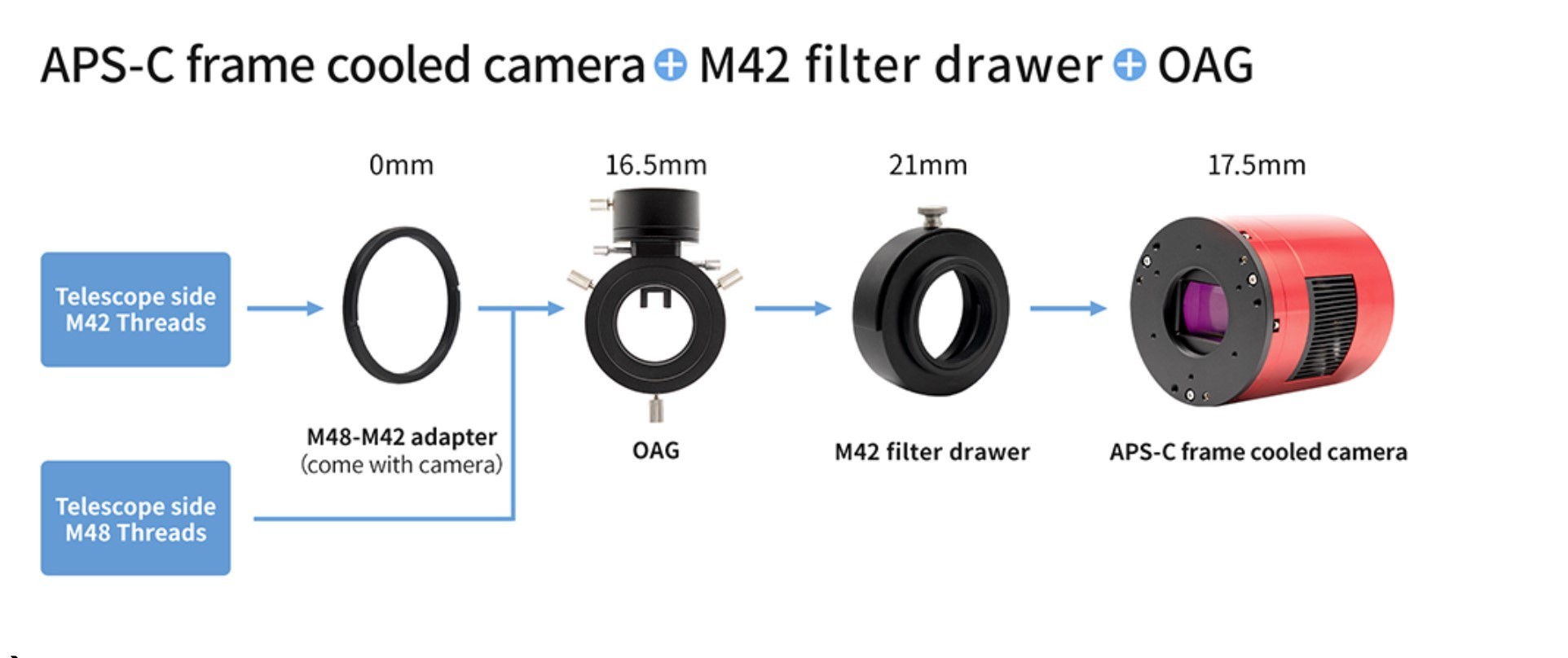

Je viens de recevoir un oag zwo qui rejoins ma collection de bidules astro. L'objectif est de l'associer à un porte filtre. L'association de ces 2 accessoires est à priori possible d'après le PDF d'installation des accessoires de zwo (voir PJ).

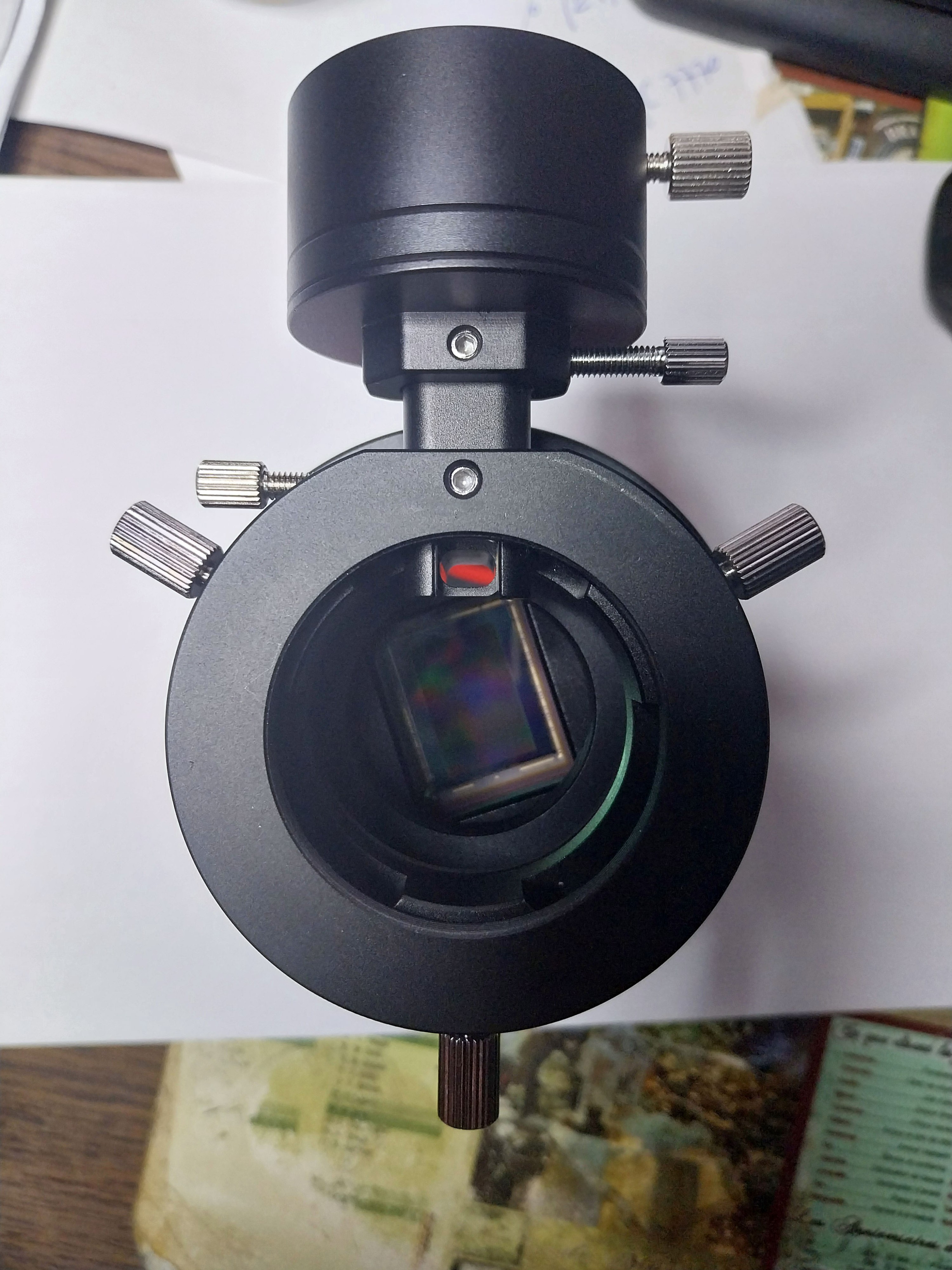

En revanche après installation je suis un peu dubitatif (voir ma photo). Est ce que certains d'entre vous ont déjà effectué ce type de montage ?

La roue a filtre et l'oag quand on les visse ensemble via le filetage on a aussi l'oag qui tombe de travers ...sauf coup de chance ca doit pas être souvent que ça tombe pile poil. Sur l'ensemble Touptek on peut viser l'ensemble avec des vis séparée et non l'un dans l'autre du coup tout est d'aplombs , la contrepartie c'est que c'est plus casse pieds a démonter qd on veut passer la soufflette.
Apres pas sur d'avoir l'oag en biais que ça gêne a l'utilisation un fois calibré ... faut juste bien ajuster le petit prisme pour éviter une ombre sur le capteur et trouver le compromis avec le plus de champ pleine lumière possible hors du vignetage.

Il faut se débrouiller pour que le prisme soit le long du grand côté du capteur.
Pour ce faire ZWO fournit des cales plastique de quelques pouilliemes de mm qui permettent (par essai-erreur…) de tomber au plus près. Sinon ça se calcule (un tour complet c’est 0.75mm, donc si tu veux faire 1/4 de tour, il te faut une cale de 0.2 à peu près)

Merci Monsieur l'inspecteur ... j'ai effectué le réglage. Le problème reste que l'ouverture de mon tiroir à filtre est positionné de telle sorte qu'il faut dévisser d'un quart de tour l'oag pour qu'il soit accessible et que je puisse changer de filtre.

Tu peux peut-être jouer sur l’emplacement des cales ? Avant ou après le porte filtre

j'ai essayé toutes les combinaisons possibles

Alors il te manque des cales de 0.15 et 0.2mm
Ça se trouve chez les chinois ou sur les boutiques françaises.

AH mais je n'avais pas vu, c'est l'OAG ZWO standard (petit prisme). Le prisme se tourne librement sur ce modèle, non ?

Non, la calibration du guidage permettra à PHD2 de connaître les deux axes de déplacement donc peu importe l’orientation. C’est plutôt pour pouvoir rapprocher le prisme le plus possible de l’axe optique pour éviter vignettage et déformations des étoiles, sans pour autant bloquer la lumière qui arrive sur le capteur principal (ombre du prisme visible, reflets arc en ciel etc)

Alors je ne suis pas sûr de bien comprendre : tu peux orienter le prisme comme tu veux pour qu’il soit bien le long du grand côté du capteur ? Dans ce cas, il bloque le tiroir à filtres, c’est ça ?

Oui, je comprends que tu ne comprennes pas car je me suis peut être pas bien expliqué. Je vais te renvoyer des photos qui illustrent mieux le problème qu'un écrit.
