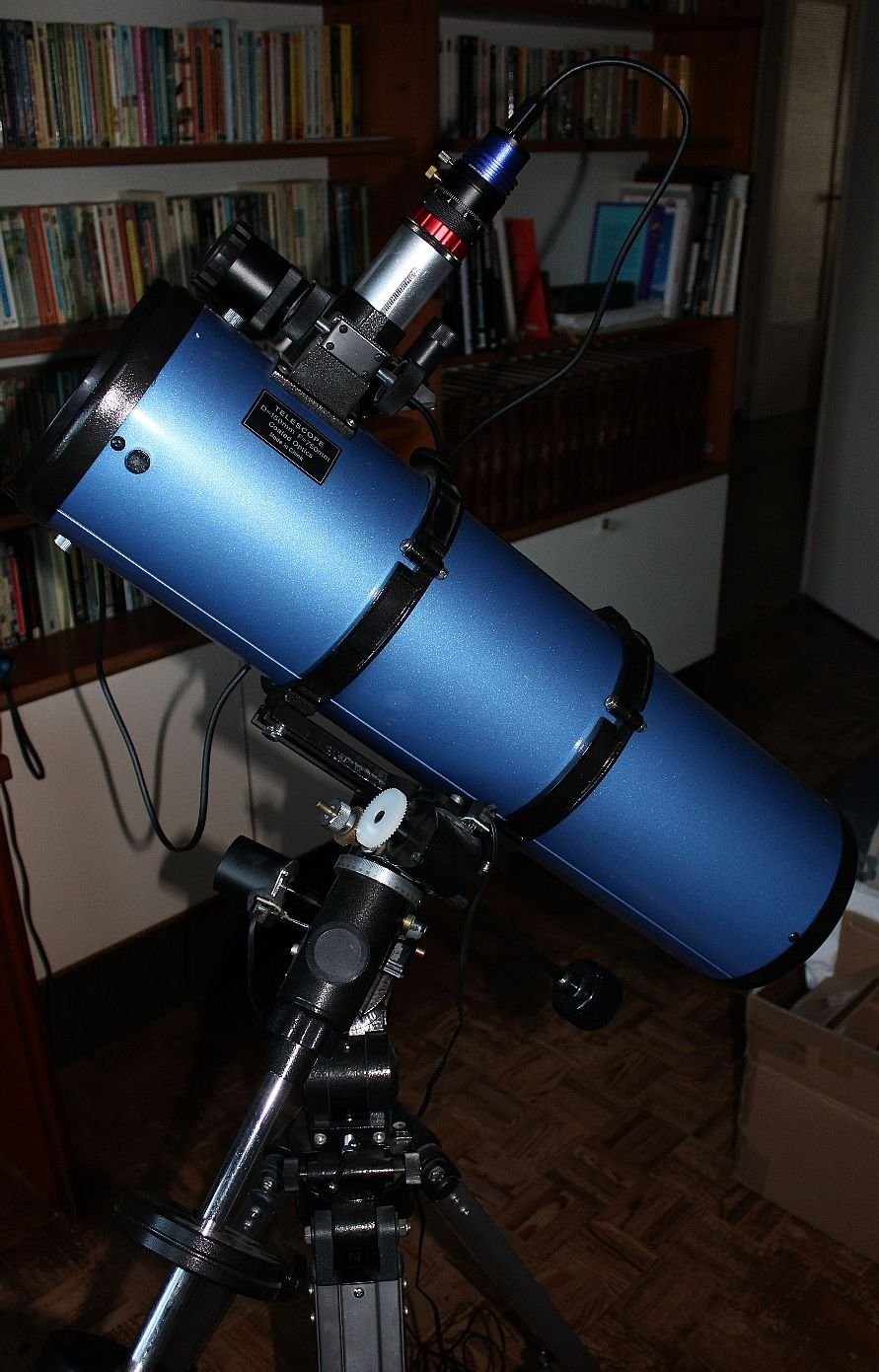

J'ai un PERL qui est identique et un miroir parabolique , le PO n'est pas un model de rigidité . Celui en dual speed non plus, je n'ai changé que l'ensemble molette par la suite .
Ensemble acheté en 2017 pour 500E€+ 1 € pour la motorisation des 2 axes ( promo Noel) .
La monture est légère mais le tube fait encore à ce jour mon bonheur en VA

C’est avec celui ci que tu as posté M16 dans le challenge 1 minute ?
Tu confirmes que c’est le modèle basique, sans correcteur ajouté et que le foyer sort suffisamment pour y coller une camera ?
Oui c'est bien lui qui officie ici depuis 2017 - et ici début 2019 -
J'ai un correcteur de coma dessus acheté en même temps que la 533.
J'ai aussi changé à la même époque la démultiplication du PO par une dual , quasi inutile puisque j'ai placé aussi une motorisation de PO très basique installée sur l'axe .
Pour la 533 le PO est reculé d'environ 10mm

Il n'est pas vraiment amélioré mon PERL 150 , le correcteur de coma c'est rapporté et amovible , la cde dual speed du PO , si on le motorise c'est inutile .
Par contre j'ai tout réglé au départ ( et il y avait du boulot) , centrage du secondaire , réglage du PO , collimation tip top . (ce dernier point c'est a refaire assez souvent ).
