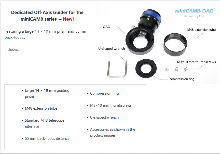

Je viens de recevoir un mail concernant un Oag spécial minicam8 , 150€ https://eu.lunaticoastro.com/product/qhy-minicam8/
Avec une vidéo pour le montage. ;)

Message par darki » 21 nov. 2025, 12:14
oui moi aussi, mais j'ai déjà le touptek que j'ai réussi à adapter.
mais effectivement pour les minicam, il est préférable de prendre ce modèle de QHYCCD

J'ai le modèle dédié minicam depuis 2 mois, il est impeccable !

Oui, vu comme il est foutu il ne pourra être utilisé que sur une minicam, mais les autres OAG sont galère à adapter à la minicam.
Si c'était à refaire, je prendrais celui ci mais quand j'ai voulu passer à l'OAG il n'était pas dispo partout et bien plus cher.

A mon avis, il faut aller chercher le backfocus à l'intérieur donc baton (ca a été le cas avec l'oag touptek en tout cas, j'ai du acheter une cam baton)

Par defaut, tous les OAG standards = camera bâton.
