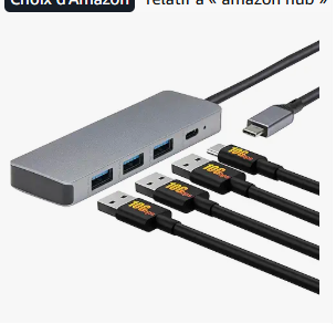

j'ai le même souci avec le hub svbony qui est pour moi une grosse déception, certainement un souci d'adressage, j'ai résolu le souci en mettant l'usb du focuser directement sur le pc

hélas j'ai déjà essayé même résultat, et le hub est un hub classique pour PC par exemple USB en relier en usbc sur le NUC en entrée
