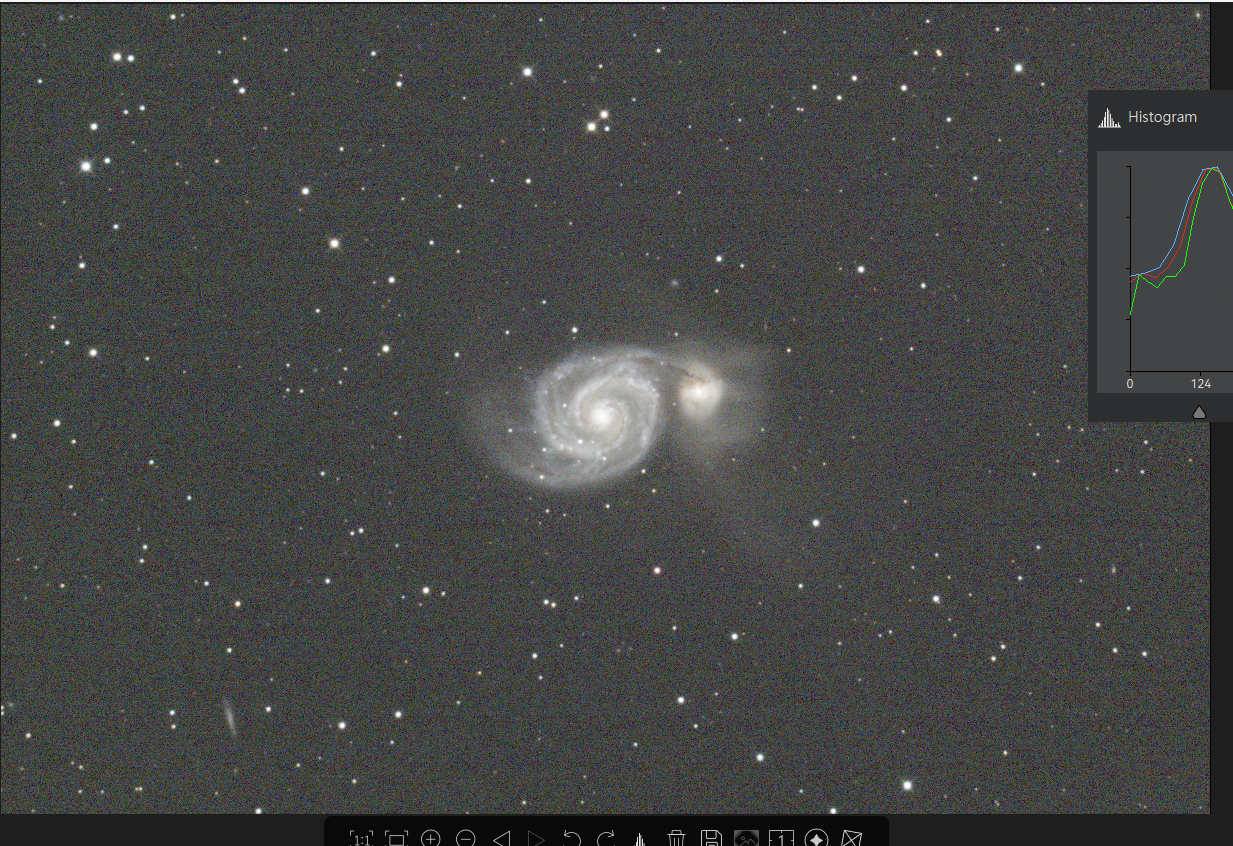

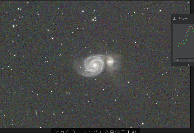

En fait c'est très faiblement visible , mais au traitement ça ressort.
Par exemple ici sur un brut couleur on voit de fines lignes colorées horizontales (en nb ça fait pareil mais c'est encore plus discret).

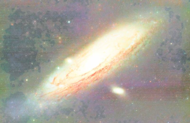

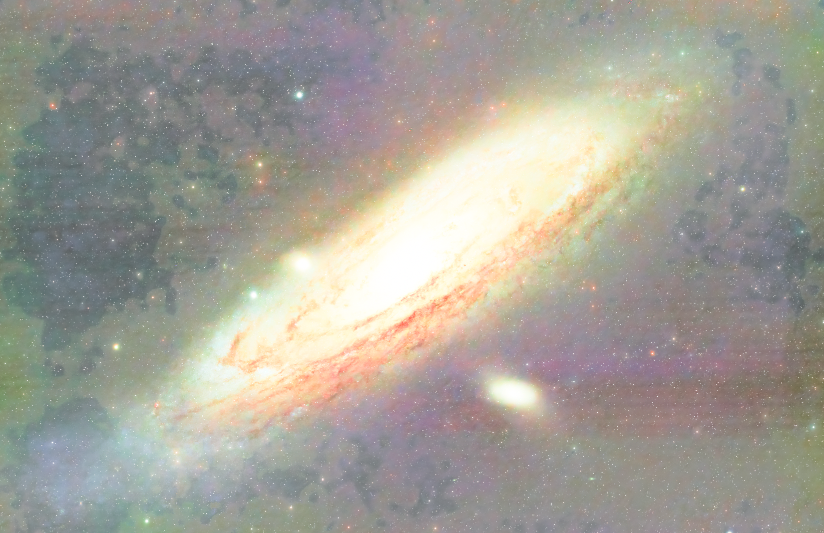

je joins une M31 traitée avec PI, j'ai forcé pour la démonstration sur l'exposition pour faire réapparaître les bandes, est-ce c'est aussi ce type de bandes que tu constates ?

En forçant sur l'histo j'ai ça (le banding vient la de la couche RVB principalement). Le script CanonBandingReduction dans pix diminue l'effet. Perso je fais mes flat avec un ecran a flat geoptik. J'ai tenté d'utiliser une applique led mais j'avais eu du banding très marqué et je crois que sur ces appliques les leds n'ont pas un eclairage homogene ou peut etre meme intermittent. J'ai vite renoncé a cette solution.Tonio a écrit : ↑23 avr. 2026, 18:09Opmc 73,
