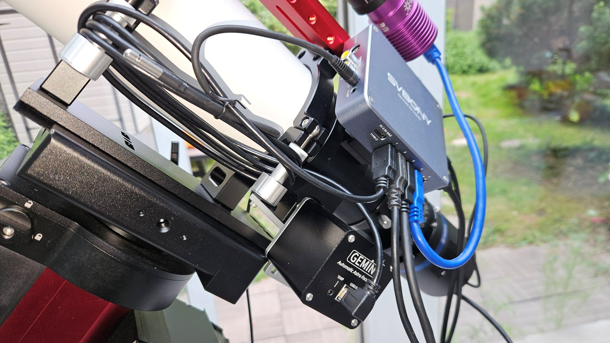

Ne voulant pas racheter plein pot un 4ème focuser Pegasus, j'ai voulu faire économique avec le fameux nouveau focuser Gemini... Ben voilà, au lieu de fonctionner quand on le branche avec un logiciel dédié, on se retrouve à télécharger des trucs en chinois qui ne fonctionnent pas ;) Normal... L'aventure, quoi !
Le focuser est monté...
Déjà, le focuser fonctionne bien avec la télécommande. Ouf, c'est déjà ça ! :-)

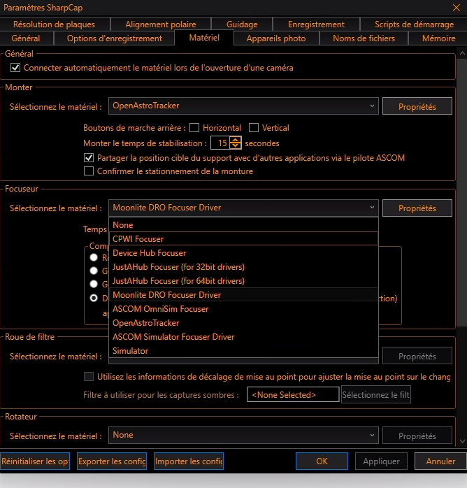

Le driver est installé et on voit le focuser dans la liste de choix, dans Sharpcap (ouf !) :
Capture d'écran 2026-05-16 180943.png (59.3 Kio) Consulté 78 fois
MAIS... Sharpcap ne parvient pas à l'ouvrir (accès refusé)...

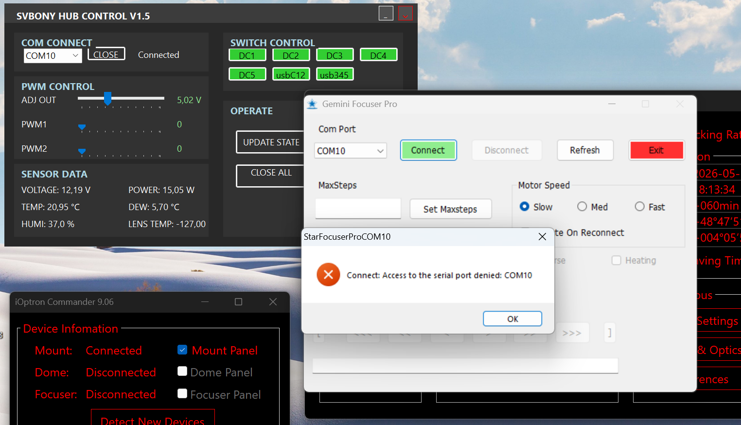

Je pars donc à la recherche d'une console de commande séparée, pour le focuser (pas livrée d'office avec le driver). Je l'installe...
Et, comme on le voit sur la copie d'écran, fenêtre blanche, le port USB est bien détecté (c'est effectivement le 10 : on le voit sur l'interface du hub SVBony qui est derrière, en noir, nouvellement installé aussi - j'aime le risque ! :P ).
Mais ça bloque toujours !
Le hub fonctionne, car je vois à travers la caméra, la monture...Bref, tout va bien, donc le port 10 est bien correct.
Mais quelque chose bloque mon focuser, sur ce port (vu que je passe par le hub, c'est forcément le même port, j'imagine : je n'ai qu'un câble USB, du hub à mon ordi).
A moins que ce ne soit pas la bonne interface ? J'ai téléchargé la seule marquée "focuser", mais pas sûr que ce soit la bonne version...
Bref, si quelqu'un qui a ce focuser Gemini sait ce qui coince, je suis preneur de tous conseils ! ;)
Merci merci !

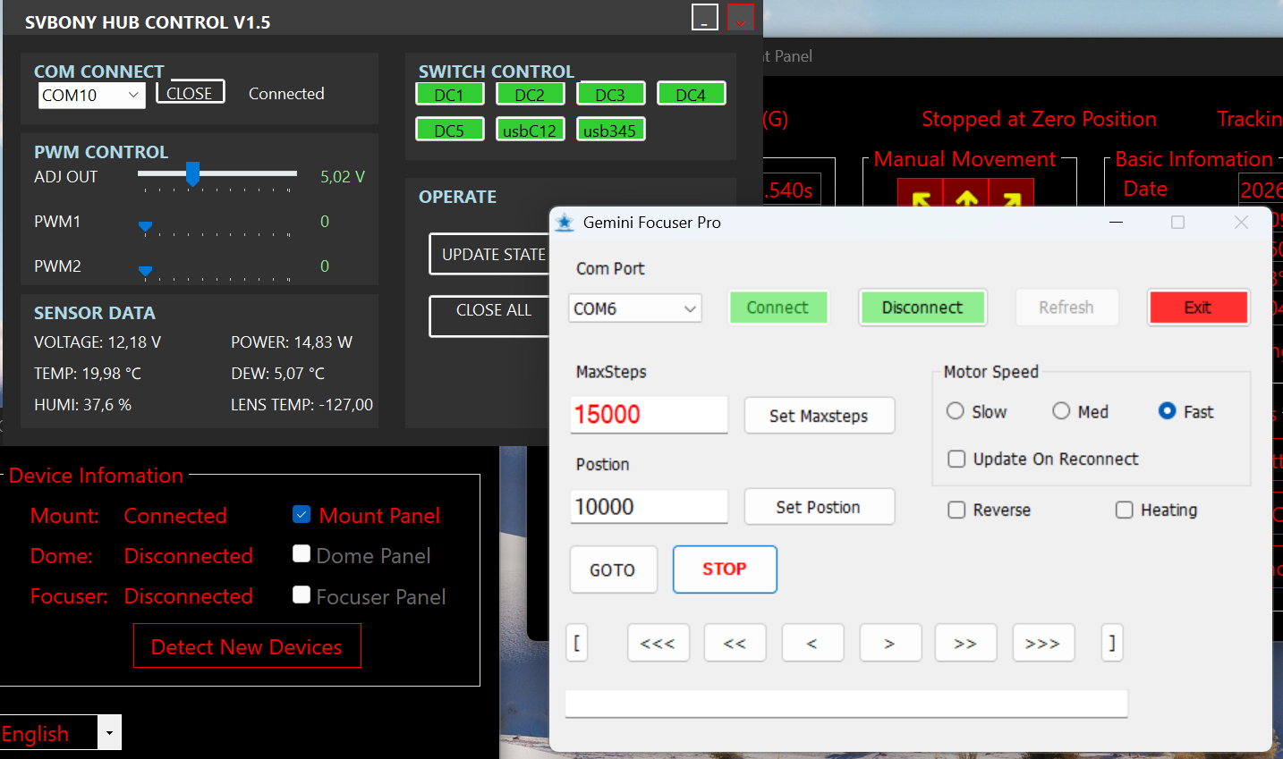

Alors, un pas en avant : finalement, le "COM" ne dépend pas de la prise USB (je croyais que c'était comme un "numéro de prise", mais non)...
Donc, malgré que mon hub s'affiche "COM10", j'ai trouvé que le focuser lui est sur "COM6" !! (pourquoi ? aucune idée, mais c'est comme ça)
Bref, ça marche !! J'ai pu bouger le focuser via son interface :

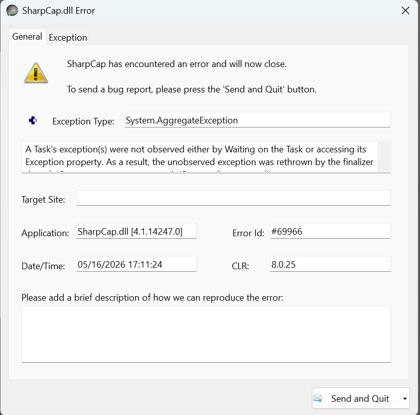

Sauf que... ça ne plait pas du tout à SC, qui a planté d'un coup quand j'ai voulu indiqué le focuser :
Capture d'écran 2026-05-16 191346.png (61.99 Kio) Consulté 68 fois
Donc, je fais une pause et je continuerai la recherche tout à l'heure (je n'arrête pas d'entendre le "bip" caractéristique d'une prise USB qu'on débranche, alors que je ne touche à rien... c'est louche - peut-être un souci avec le nouveau hub SVBony : deux nouveautés en même temps, les sources possibles de soucis se croisent...).

Pour ton soucis sharpcap, essai en passant par ascom si ce n’est pas déjà fait.
D’abord tu utilises ascom diagnostic pour configurer .
Tu sélectionne focuser, puis dans le Fenetre qui s’affiche tu choisi ton Gemini et tu clique sur propriété pour indiquer le port et ensuite après avoir validé tu teste la connexion.
Pense avant cela à fermer le soft de pilotage du focuser, d’ailleurs c’est le premier truc à faire et tu déteste sharpcap. Souvent les ports série n’aiment pas avoir 2 connexions, donc si le sort gemininest lance, il te bloque le reste. Avec ascom, c’esta scope qui se connecte une fois et rend ton focuser accessible ensuite par plusieurs soft

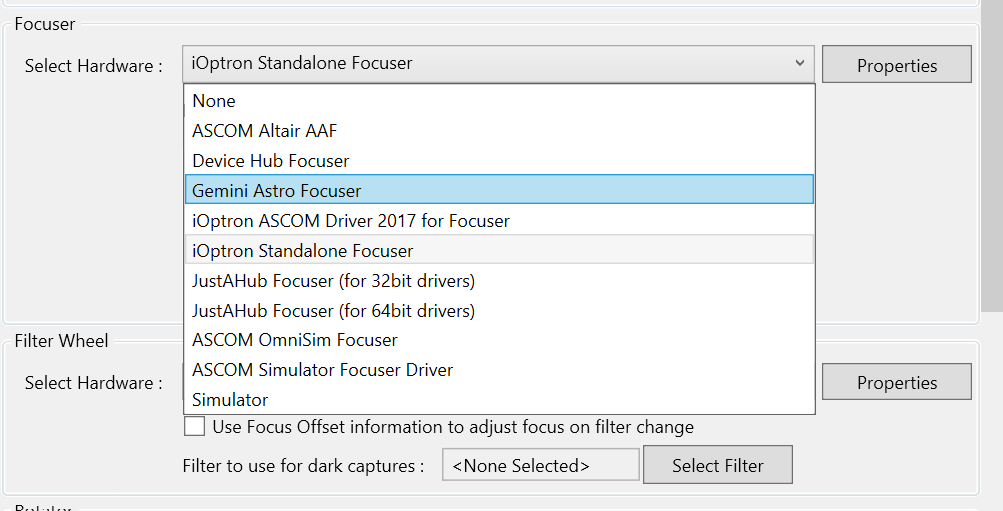

Message par Opmc73 » Aujourd’hui, 03:04
ah j'avais pas vu ton post.
Chez moi pour faire fonctionner le focuser gemini dans SC je passe par driver Ascom sinon ça ne fonctionne pas qd on utilise directement le focuser.
Donc j'ai configuré le focuser gemini dans Ascom et dans SC j'utilise le Ascom gemini focuser (un truc comme ça). De cettefaçon ca fonctionne sans probleme. (il me semble que je t'en avais parlé dans le post qd tu as passé commande ;) )
