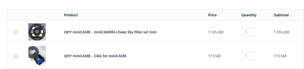

Minicam8 mono et filtres 3nm OU Set Toutptek
Salut à tous,
Je suis fortement tenté par un second train optique (en mono cette fois) et surtout par la minicam8 de QHY avec le set de filtres 3nm (R,G,B,L,S,H,O)
Comme je compte utiliser ce train sur mon ONTC et sur mon Askar 71F, il me faut soit une lunette guide mais ça implique de la déplacer sur l'un ou l'autre car j'ai un OAG-L sur mon train actuel.
QHY propose un OAG ressemblant au "L" et respectant les 55mm de BF, ce qui est sympa
Par contre, il me faudra une autre caméra de guidage (j'ai la 220MM actuellement) mais j'aimerais ne pas mettre aussi cher (120MM ?)
De plus, bye l'ASIAIR (et même 2 ASIAIR 256GB) mais je ne veux pas repasser sur du minipc (je sais, je sais ...)
Je pensais soit : Stellavita mais les retours mêma en v2 sont loin d'être au top
SW Synlink qui semble prometteur mais très (trop) jeune et en espérant qu'il soit compatible avec la RAF de la minicam
En passant d'ailleurs : la vache, l'augmentation de tarif des boitiers !!
Votre avis ?

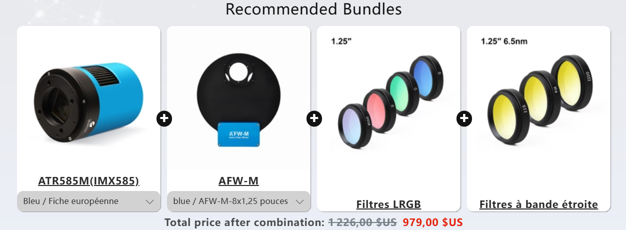

C'est ce que j'envisageais pour avoir surtout les 55mm de BF
Oui ça me semble la meilleure option à pas trop cher sur le site de Touptek : https://www.touptekastro.com/fr-eu/products/gpm662m
Après conseils de Seb85, le Synlink ne semble pas encore abouti et pas mal de bugs (voir sur CN)
Le Stellavita bien que pas parfait semble meilleur et surtout moins cher (290€ sur le site Touptek)
Je me tâte à prendre carrément l'ensemble chez Touptek : mais je ne connais pas la qualité des filtres proposés en 1.25"
https://www.touptekastro.com/fr-eu/products/oag-l
https://www.touptekastro.com/fr-eu/products/gpm662c
1215€ le tout avec les 5% de remise et pas de taxes supp

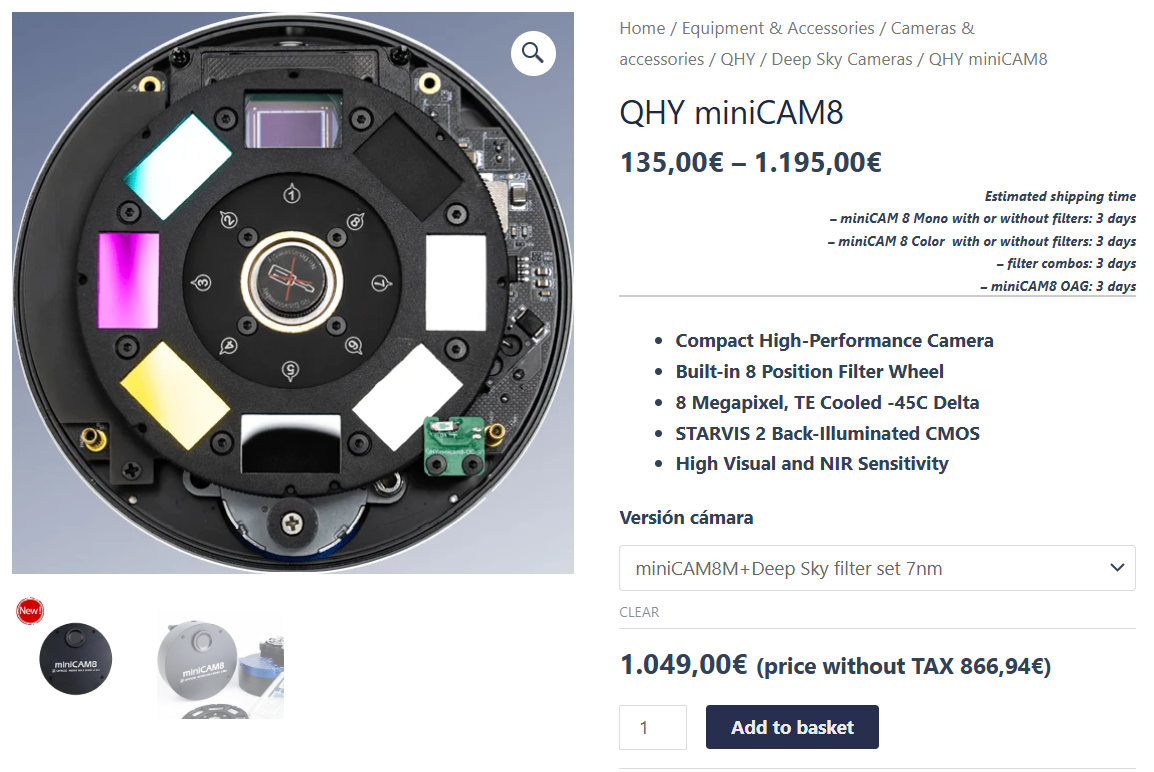

- dob250
- Messages : 2241
- Localisation : Mazan
Je te recommanderai plutôt dans ce cas la QHYCCD minicam8 avec son mode HDR unique qui permet de limiter la saturation des Etoiles ou des nébuleuses très brillantes type M42, touptek indique avoir le mode HDR mais il n'est pas abouti. Autre point la camera est bien moins encombrante

Oui je sais bien mais l'ensemble Touptek est upgradable si besoin et moins cherdob250 a écrit : ↑18 oct. 2026, 11:13Je te recommanderai plutôt dans ce cas la QHYCCD minicam8 avec son mode HDR unique qui permet de limiter la saturation des Etoiles ou des nébuleuses très brillantes type M42, touptek indique avoir le mode HDR mais il n'est pas abouti. Autre point la camera est bien moins encombrante
De mon point de vue, il n'y a aucun débat entre la Minicam 8M et la Touptek (je suis client chez les deux), aucune camera à base d'IMX585 ne rivalise avec la Minicam, que ce soit en terme de specs ou en compacité/légèreté! J'en ai deux, une avec le kit LRGBSHO standard et une avec le kit LRGBSHO en 3nm, je recommande chaudement le kit 3nm, ultra efficace et pour un tarif vraiment canon quand tu regardes combien coute un tel kit de filtre ailleurs! Les filtres de la Minicam sont d'excellente qualité, surtout en 3nm, donc pas besoin de penser a un upgrade de ce côté la.
J'ai aussi une 571 Touptek avec toute la panoplie RAF/OAG et filtre en 3nm (mais c'est du 36mm), mais ces derniers n'existent pas en 1.25"... Et si tu les prends ailleurs l'ensemble Touptek sera plus cher à la fin. Les drivers Touptek sont assez capricieux.
Donc si on résume, la Minicam est la meilleure camera à base d'imx 585 sur le marché, ses filtres sont excellents, la gamme de filtres proposé est assez conséquente, le mode HDR est un vrai plus sur les cibles a très fortes dynamique, c'est pratique et compact, léger, fabrication soignée, les filtres sont au plus près du capteur, un seul cable usb pour l'ensemble et un rapport qualité/prix imbattable.
La Touptek est un peu moins chère sur le papier, mais elle est loin d'être aussi performante, l'ensemble complet est lourd et volumineux, les drivers sont moins stables, les filtre en 1.25" sont corrects mais pas fous et pour passer en 3nm il faut sortir le chéquier, ce qui élimine le petit avantage de tarif de départ.
Dans les deux cas, ça fonctionnera, aucune de ces deux cameras n'est mauvaise, il y en a juste une qui est meilleure que l'autre

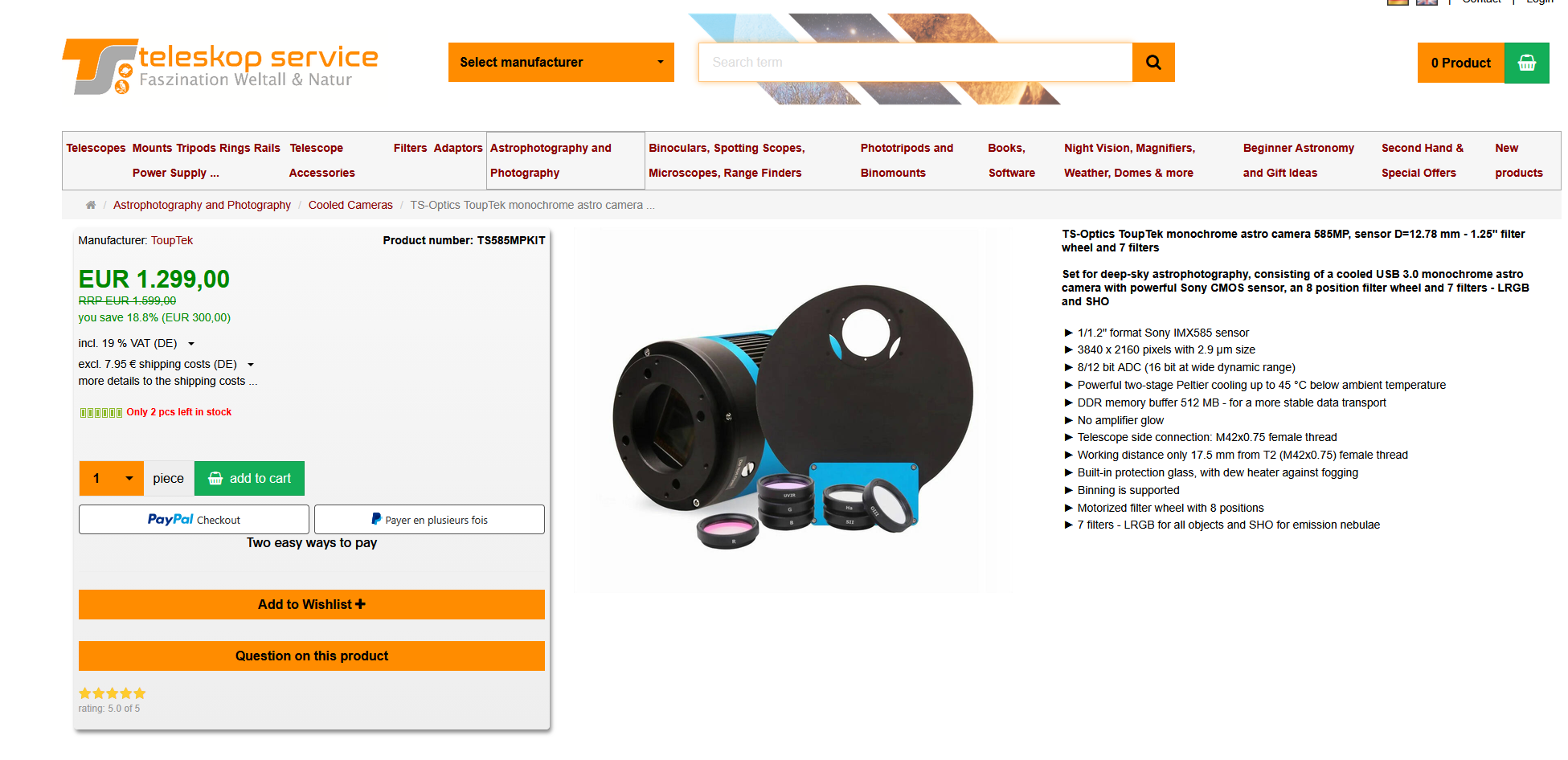

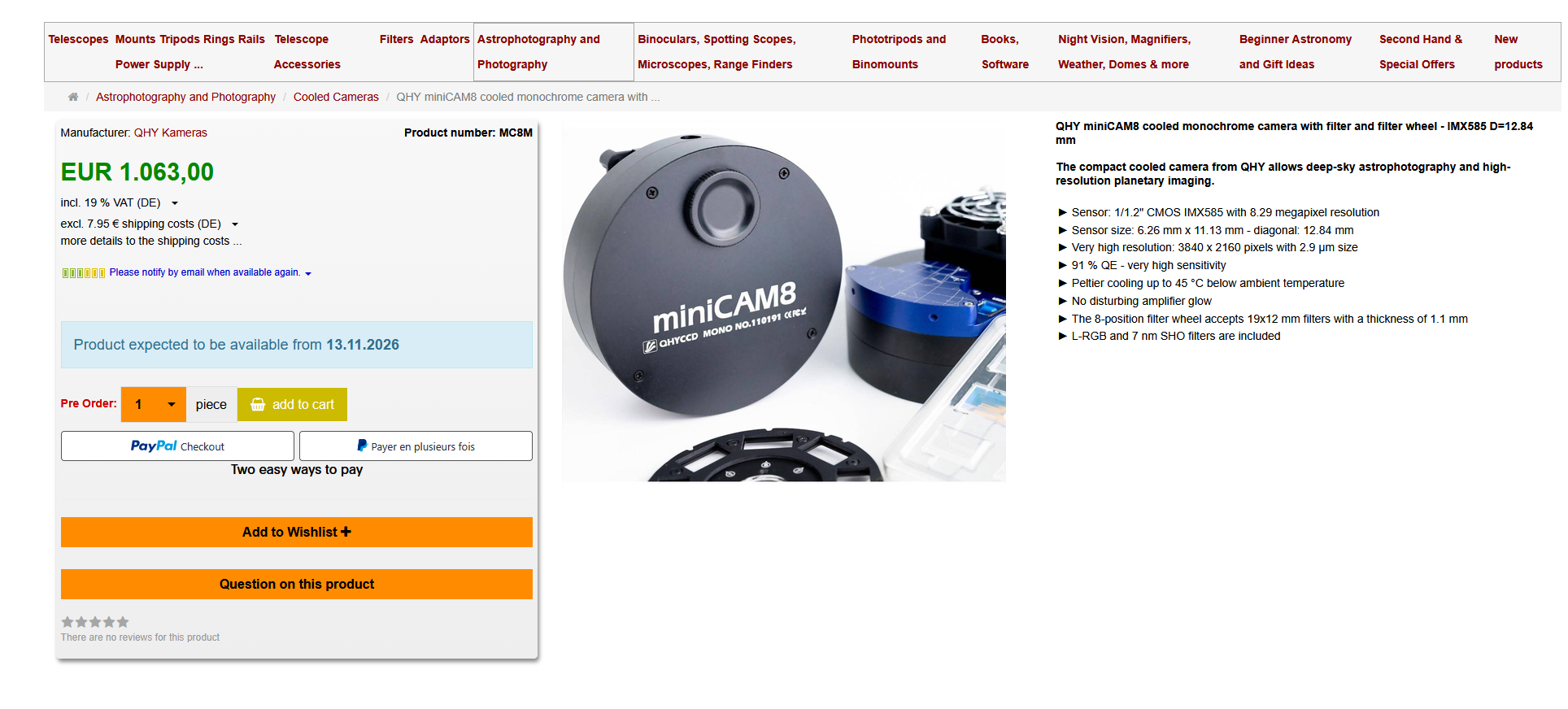

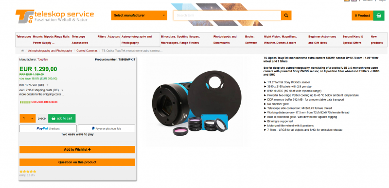

- John Mc Burn
- Messages : 6746
- Localisation : layon
Oui bien sur! Mais honnêtement, autant quand il ya 1500e d'écart (comme pour un 571 full équipé) il y a matière a reflexion, autant la, la différence de prix est faible (vente en direct de la Touptek vs vente chez un détaillant astro de la Minicam), et je dirais même nulle si on parle de mettre des filtres en 3nm sur la Touptek.
Si en plus on compare les tarifs des revendeurs astro EU, la Touptek est beaucoup plus chère que la Minicam, si je regarde un magasin qui vend les deux:
et c'est un prix promo pour la Touptek en + !
Mais de toutes façons pour le SAV, tu n'as pas plus d'assurance si tu achètes ta Touptek chez un revendeur astro connu! Personne ne répare ça, c'est retour a l'envoyeur obligatoire, en Chine, exactement comme si tu l’achètes en direct

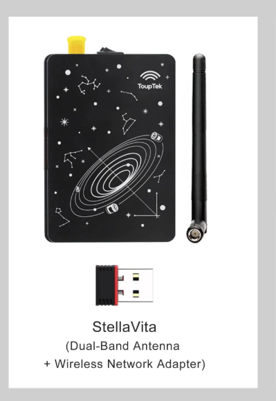

- Messages : 4592

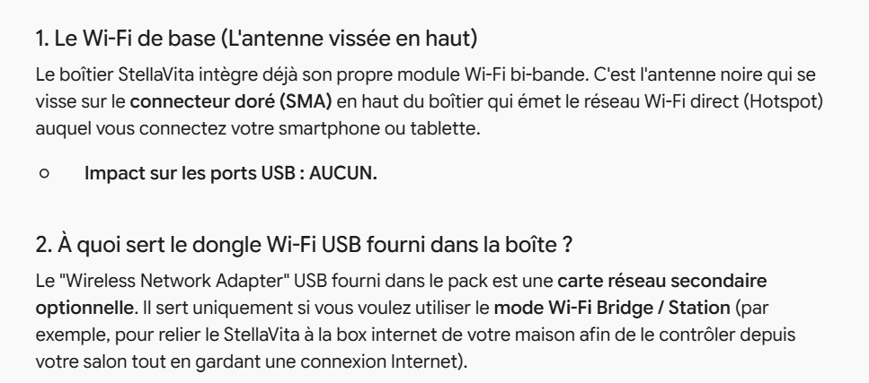

Pas de mini PC parce que tu n'en as pas ou par principe parce que tu veux pas t'embêter à le configurer ?
Ce qui m'inquiete c'est cette image :
Si un de tes ports USB est pris par ce dongle wifi en plus, il ne t'en reste que 3 ...
Et le port USB-C qu'on voit sur les photos, il n'en parlent pas dans la description ...

J'ai déjà eu 3 mini-pc dont un Mele 4C et un GK41
Je sais les configurer mais je préfère le tactile des applis dédiées et pas des bureaux à distance
Pas envie de m'embêter avec les pack logiciels
C'est ok car ça sert en nomade pour un mode station donc pas besoin
Par contre dans mon abri, j'utiliserai le RJ45 comme avec mon ASIAIR actuel
Pas utilisable pour brancher un DD portable : selon IA c'est un port de service
Ce HUB Sabrent : https://www.amazon.fr/SABRENT-Commutate ... rs&sr=1-11
On doit pouvoir le brancher sur un 12V du Stellavita si besoin

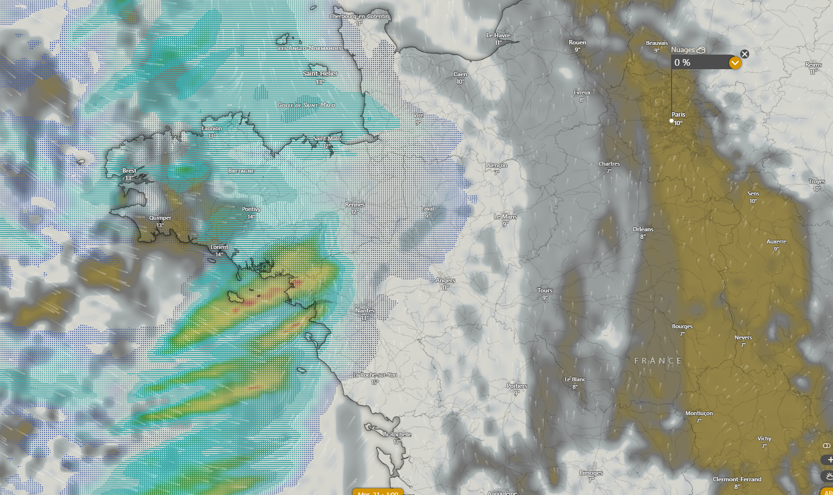

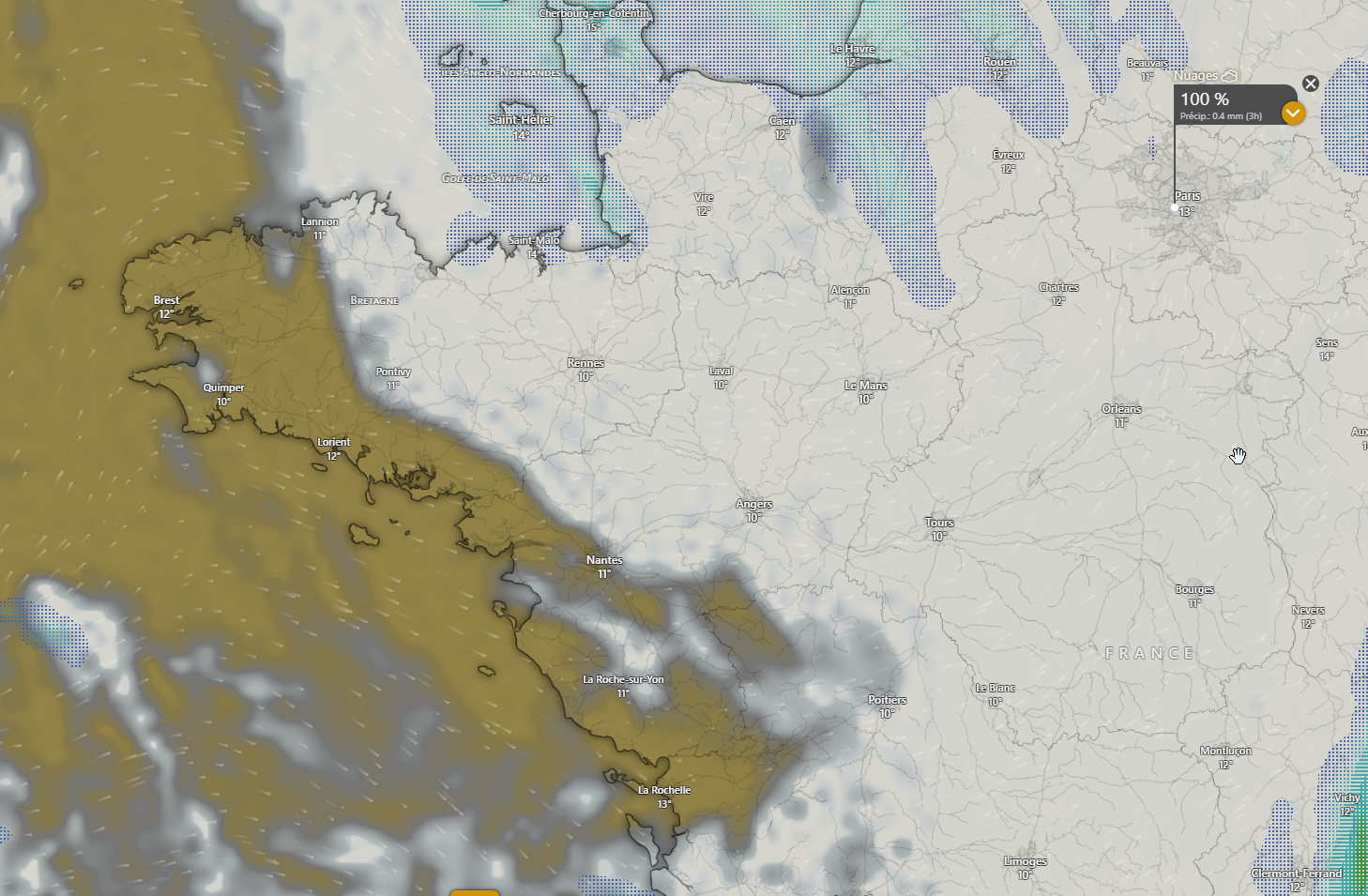

C'est toi qui vois
Temps en Vendée avant achat
Temps en Vendée après achat

Merci Olivier, ça m'aide beaucoup
Bon, commande passée après avoir contacté Javier de LunaticoAstro
