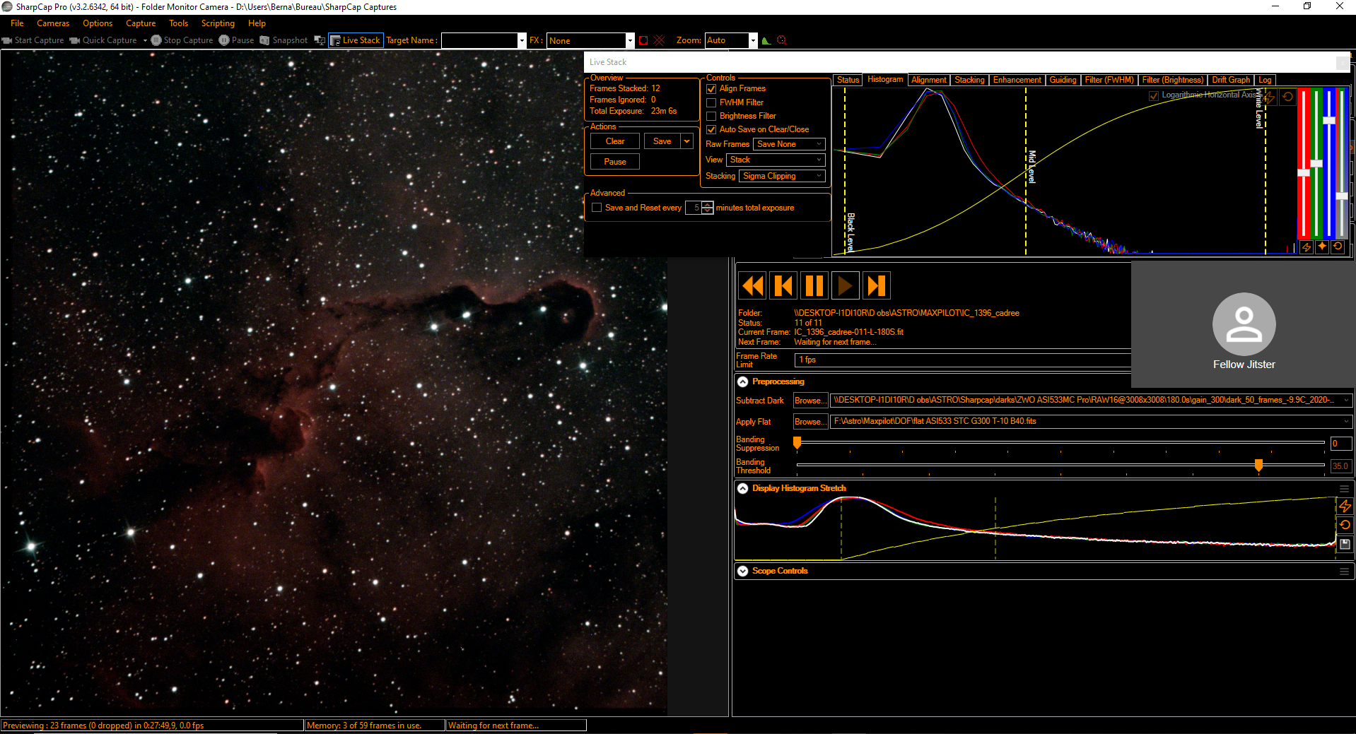

Ce soir j'ai remonté le filtre STC dual Narrow Band, en 2", avant le correcteur, sachant que j'ai laissé le filtre IRCut en 1"25 coté vitre du capteur.
Je suis sur IC 1396 en poses longues de 180 sec.
Tout est un peu plus compliqué à faire avec ce filtre, astrométrie... moins d'étoiles visibles donc pas facile... MAP idem mais finalement ces étapes sont passées et la nuit est superbe ce soir.
Donc là j'en suis à 11 poses, SC tourne en folder monitor sur un autre PC et voilà ce que ça donne
19 poses de 180 sec avec STC Dual, flat et dark

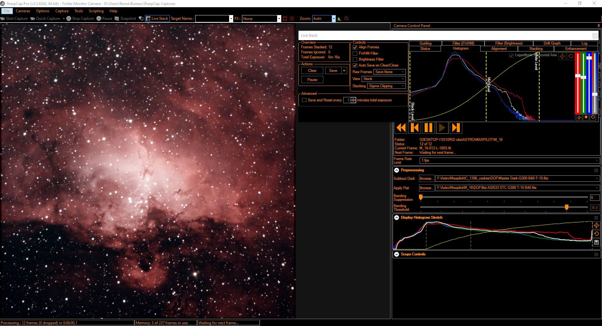

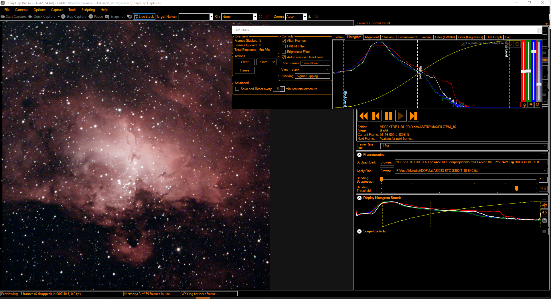

et maintenant m16 qui est assez haute
11 poses de 180sec avec filtre STC Dual, flat et dark.

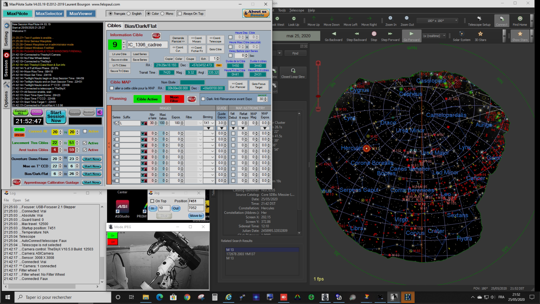

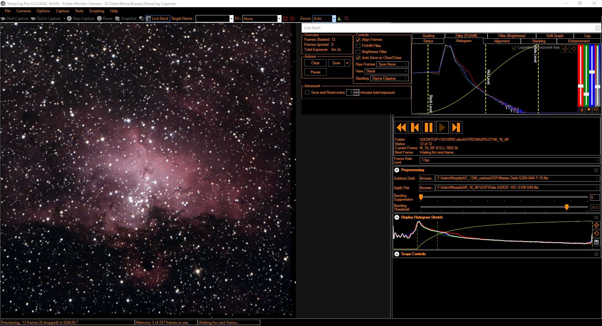

tout est prêt pour imager les m^mes cibles qu'hier soir, IC1396 puis M16 mais sans le filtre STC dual narrowband.
démarrage automatique à 22h51
je publie sur jitsi...
moi je vais me promener ...

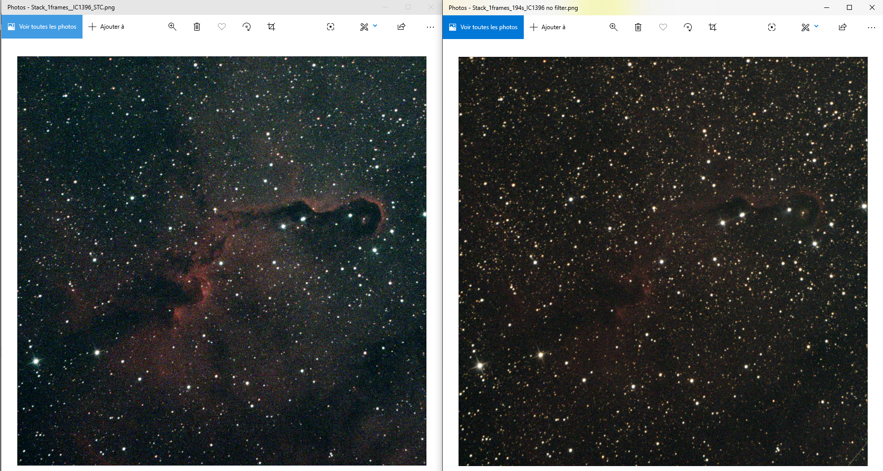

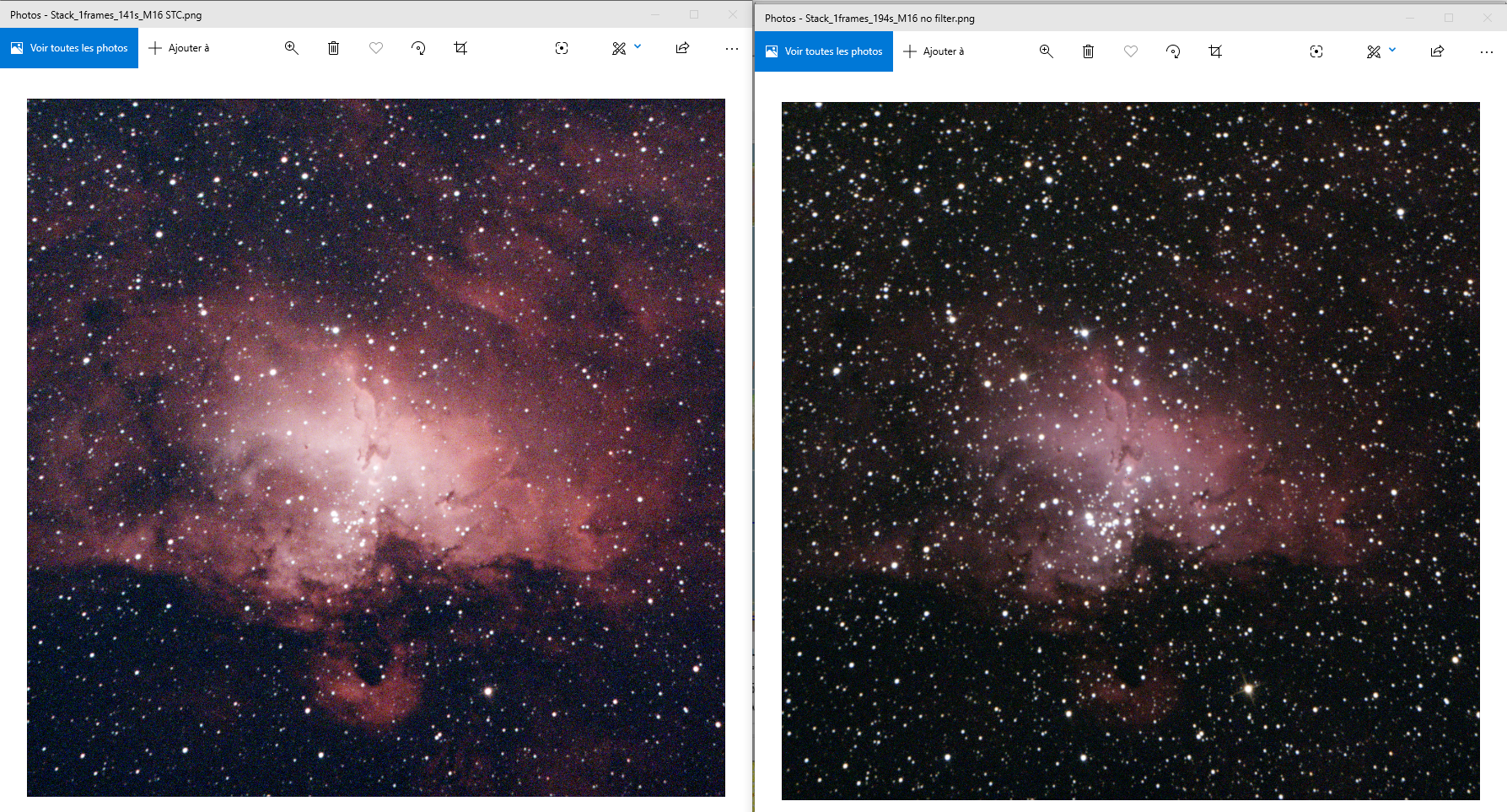

donc voici la synthèse.... side by side....
Avec filtre STC Dual Narrow Band à gauche, sans filtre à droite
M16 1 pose de 180 sec M16 12 poses de 180sec et les réglages SC live stacking pour les 12 poses
avec STC sans filtre

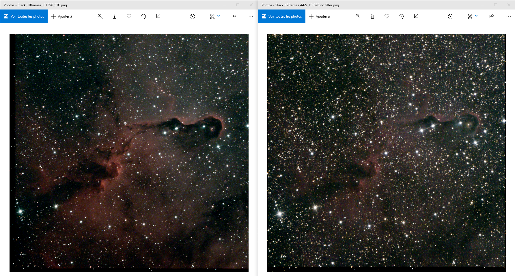

et la même chose pour IC 1396 (enfin, un petit morceau)
Avec filtre STC à gauche, sans filtre à droite
IC1396 1 Pose de 180sec IC1396 19 poses de 180 sec

au final, filtre pas très facile à manipuler, beaucoup moins de lumière, donc plus de poses, cher..., mais même à pose équivalente, on peut dire qu'il n'y a pas photo, enfin c'est ce qu'il me semble
reste toujours la même question, comment, où, trouver les bonnes cibles qui sont à dominante HA et OIII, les deux bandes que laisse passer ce filtre ?
ça, je n'ai toujours pas la réponse à la question....
en tous cas M16 et IC 1396 s'y prêtent pas trop mal...
