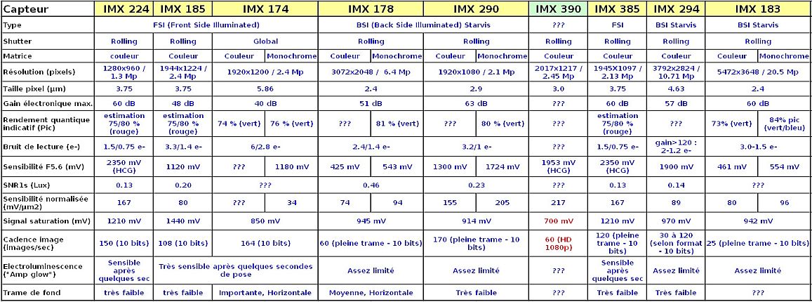

J’hésite entre 2 Gp Cam3 Altair, la 385 et la 178..
Si vous avez testé les 2 j’aimerais avoir un retour.
Le fait que la 178 soit un capteur bsi mais avec des pixels plus petits, c’est mieux que la 385 ?
Je suis preneur de tout conseil sur d’autre marque, modèle.

+1000 pour la 385, c'est le petit capteur le plus sensible du marché avec un excellent SNRfred06140 a écrit : ↑17 avr. 2020, 19:31Salut à tous !

Plus les pixels sont petits, plus il faut poser lontemps, et le temps est l'ennemi du stackeur sans suivi

La 178 est moins sensible. A voir le retour des autres

Donc le Bsi c’est pas une révolution..

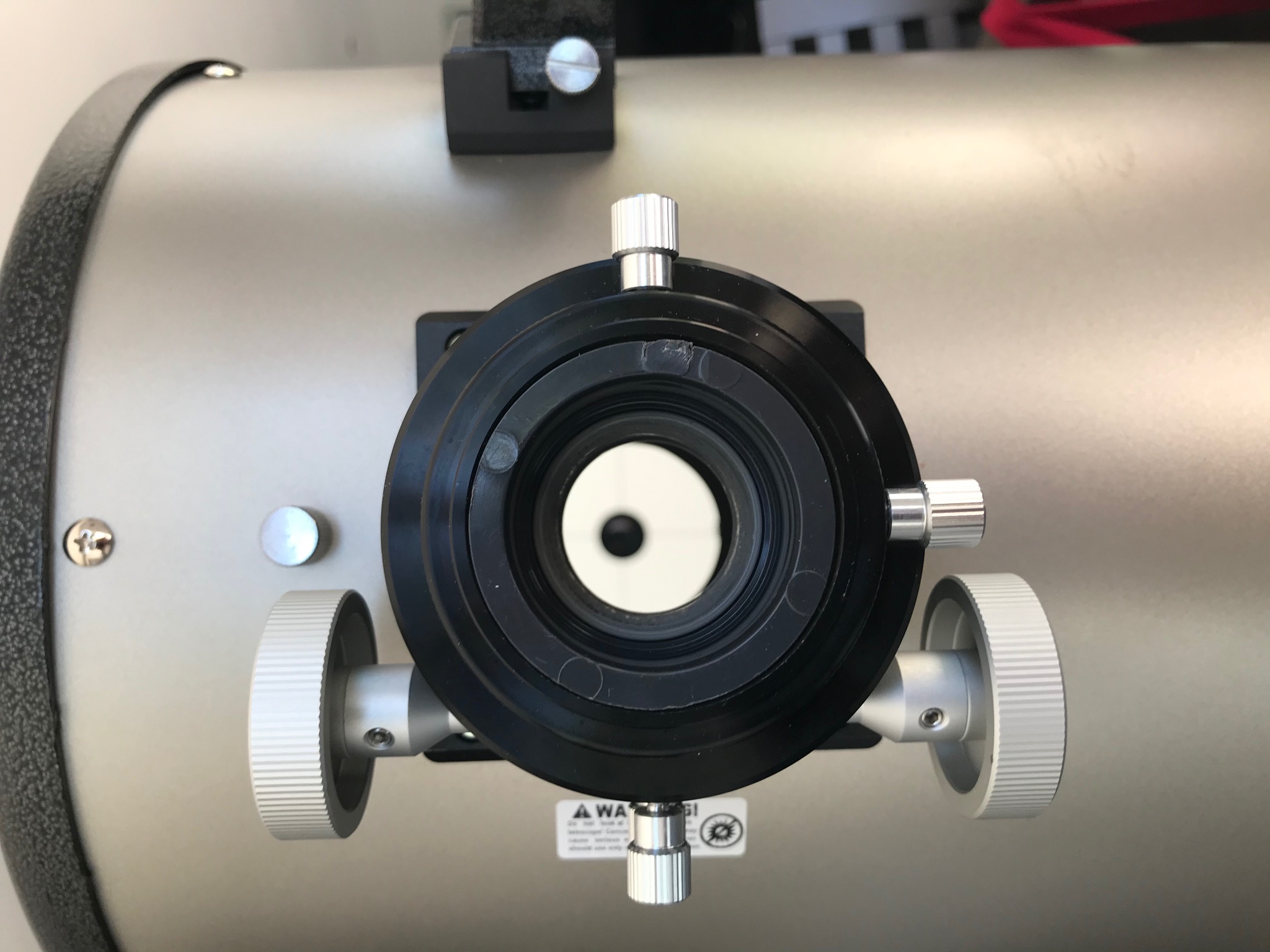

Bon ben voilà caméra Imx 385 de chez Touptek à la maison depuis 1 semaine.
Pas eu de ciel pour me motiver.
Je sors, installe le bordel....
Et là le drame !!! Le rdf ts Optics en X0.5 me plonge le point dans le PO !!! Au contraire de mon rdf Gso X0.5 qui assombri l’image mais de façon atroce !!!
Donc pour le moment ce sera sans le rdf en attendant l’adaptateur négatif

Il te manque beaucoup ?fred06140 a écrit : ↑03 mai 2020, 20:20Bon ben voilà caméra Imx 385 de chez Touptek à la maison depuis 1 semaine.
Donc pour le moment ce sera sans le rdf en attendant l’adaptateur négatif![]()
Le TS optics doit passer tout juste normalement

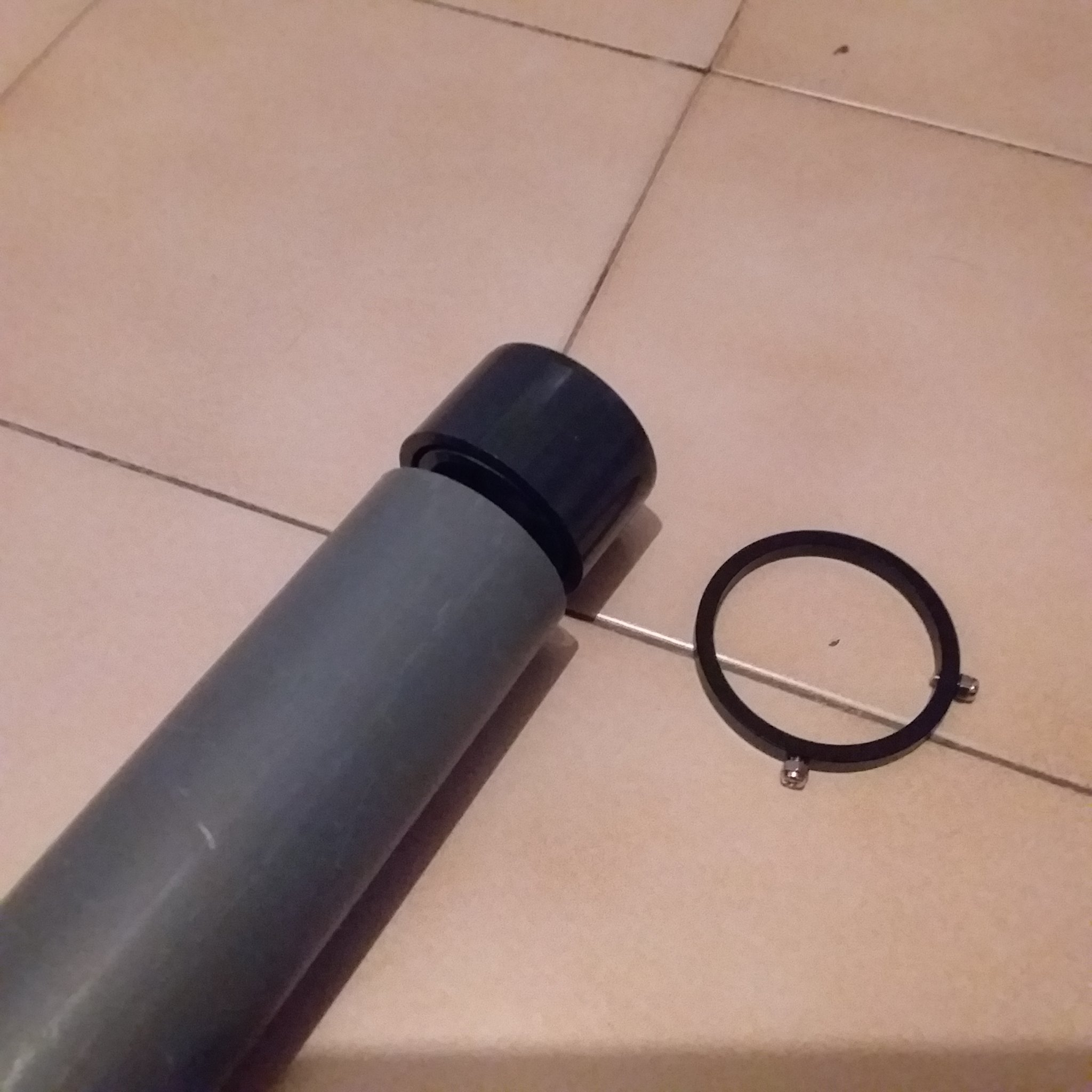

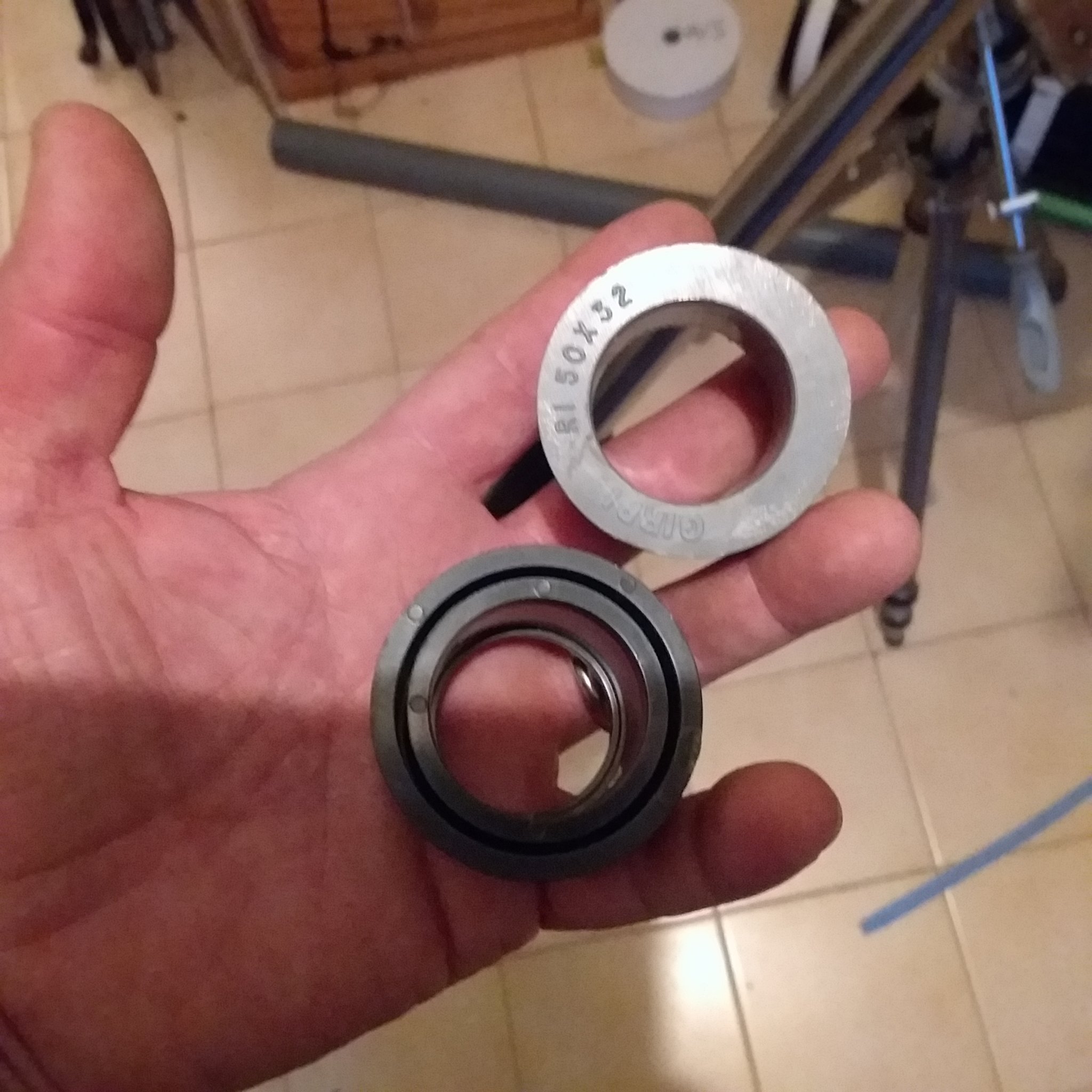

Concernant le négatif désolé j'ai un peu oublié mais j'ai trouvé un truc super simple
De simples réductions plomberie 50 /32
Ca rentre NICKEL on fait 2 petites butées et c'est bon on peux gagner 2,6 cm environ coût 3 euros je pense y'en as dans tout les magasins. On peux rallonger au besoin avec du tube et faire un arrêt

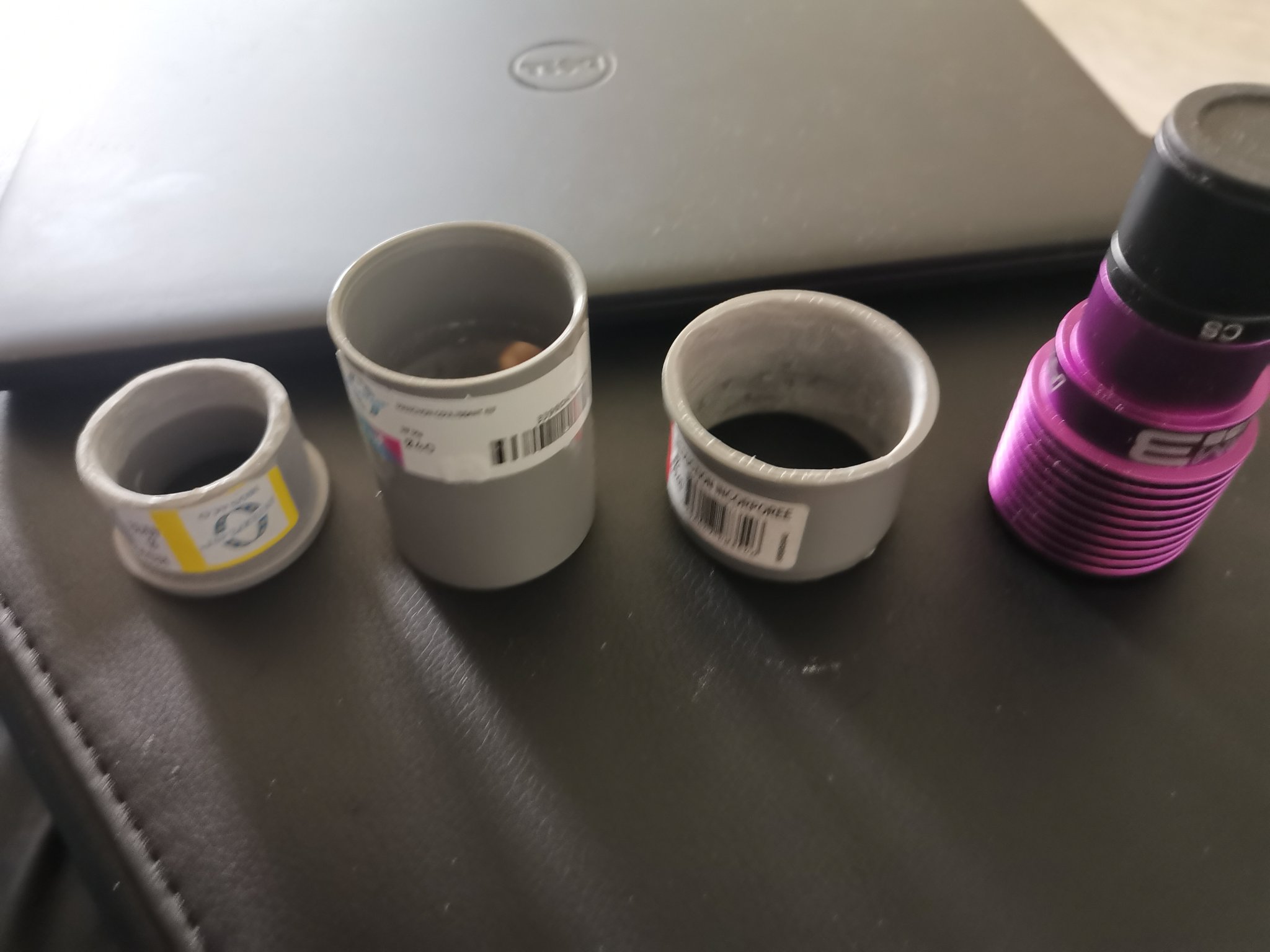

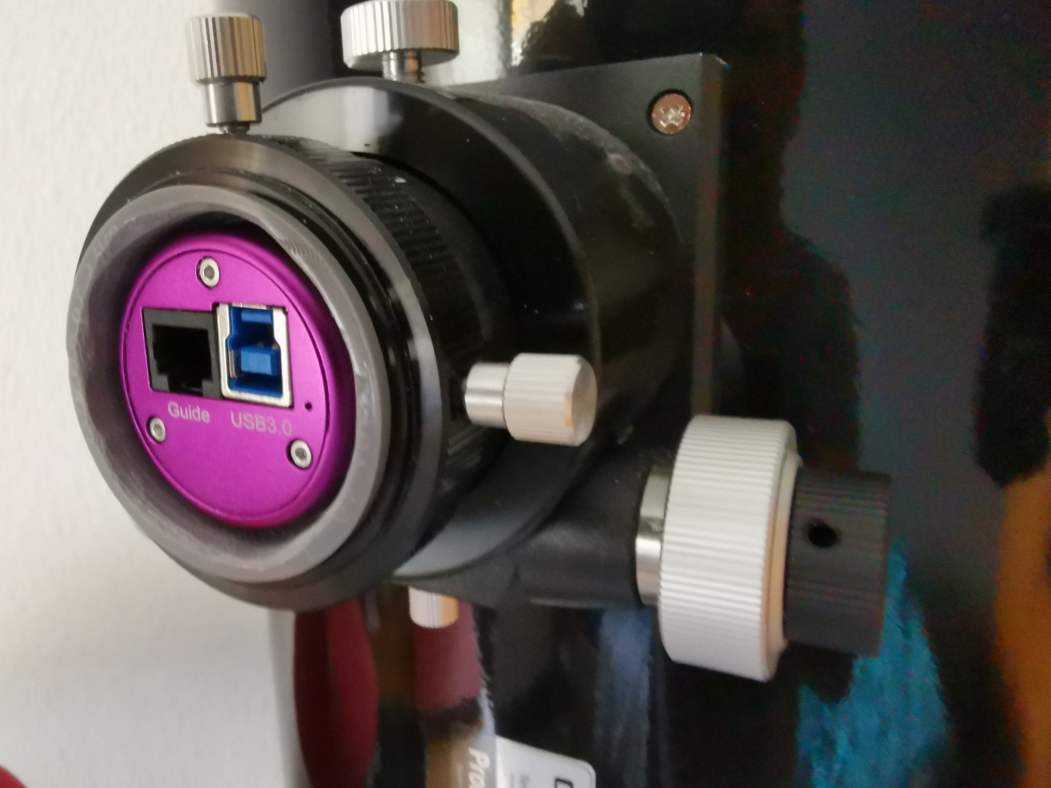

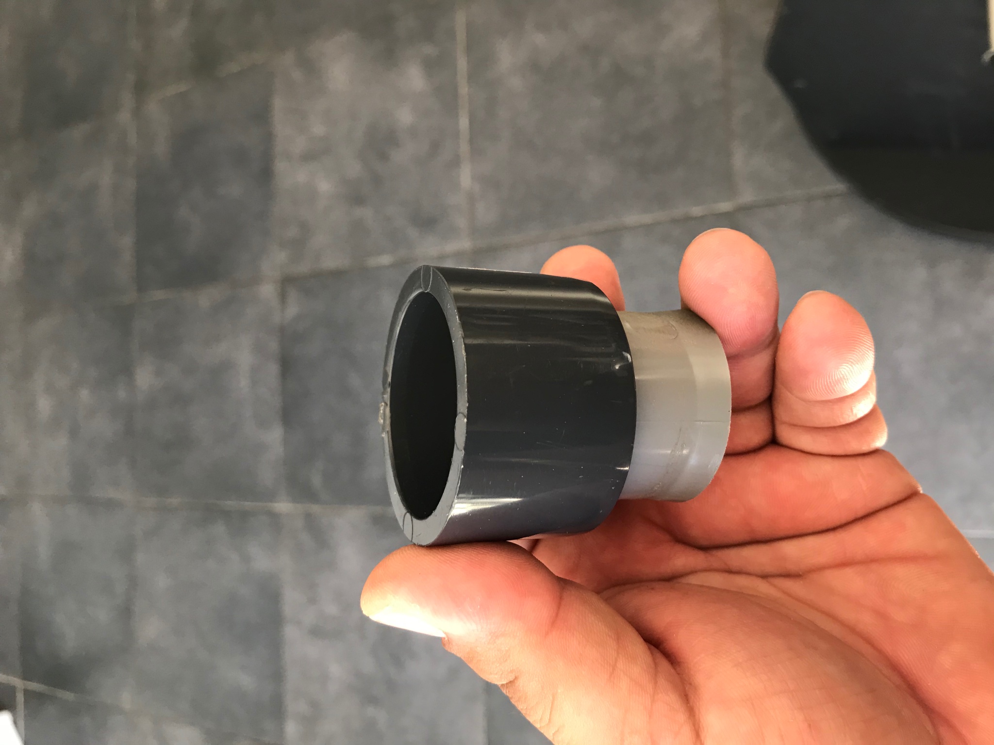

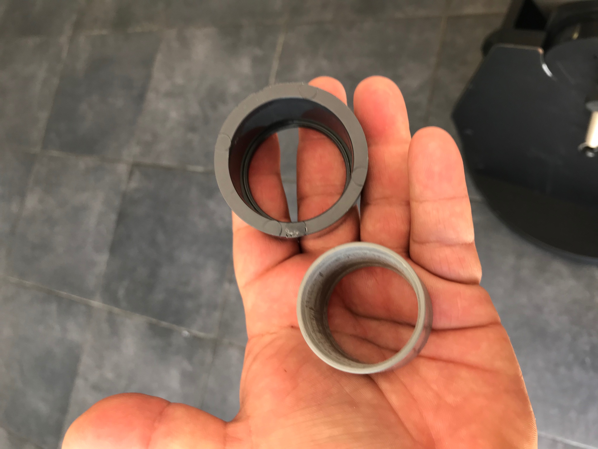

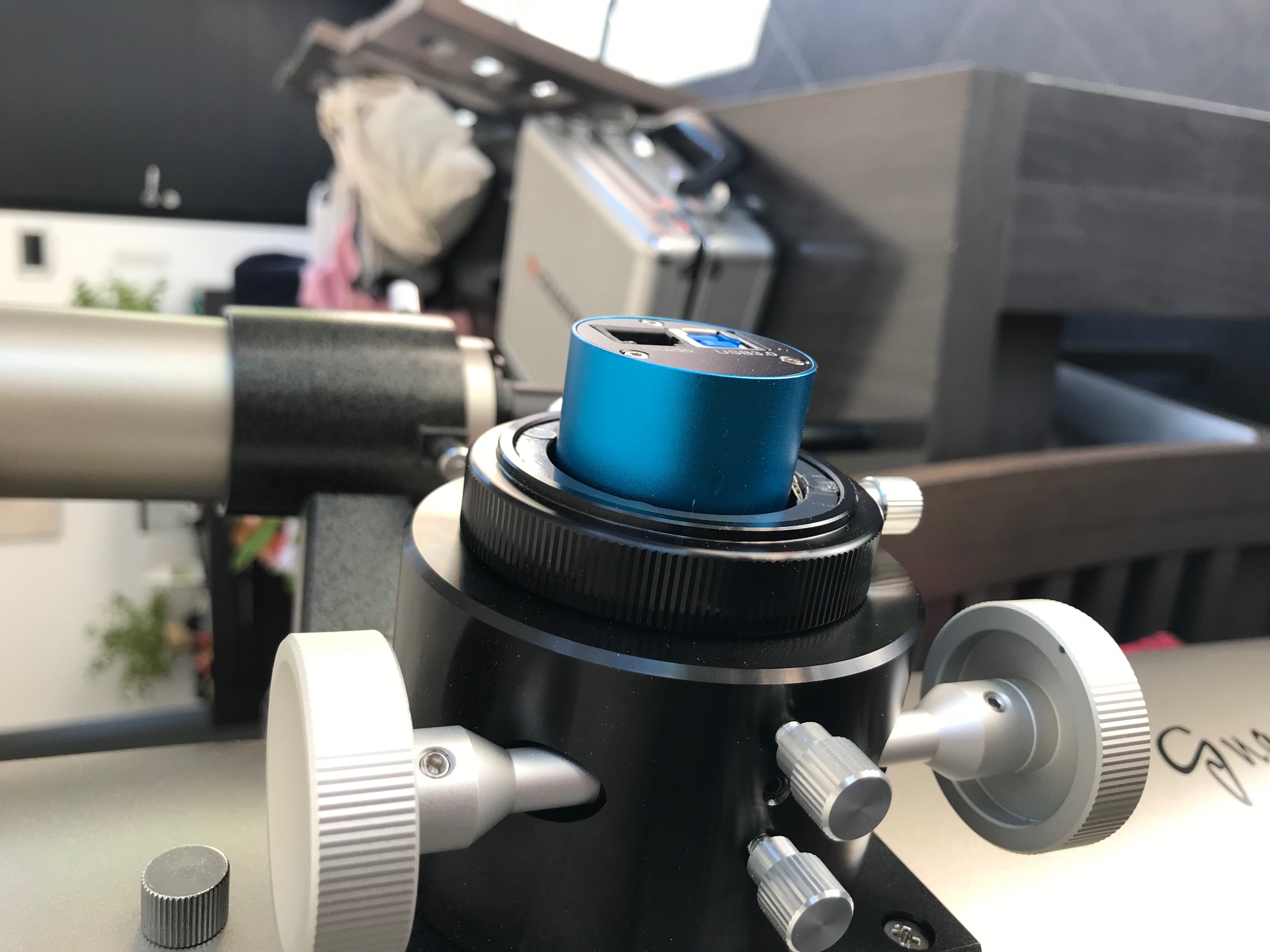

Suite au message de @ouki je suis parti acheter un peu de plomberie et miracle ça fonctionne très bien !!!!!
Merci pour le tuyau...
Donc j’ai acheté un réducteur 50/40 et un autre 40/30 pour 2€. Une petite découpe et un peu de ponçage.
Tadddaaaaa Ensuite mise en place dans le PO. Et pour finir avec la cam dedans, j’ai rajouté une petite cale cartonnée pour maintenir la cam perpendiculaire au tube. Testé hier soir et j’arrive à faire ma MAP sans problème avec l’allonge et le rdf Ts !!!!
J’ai fait que quelques shoot de la Lune mais elles sont sur l’ordi. J’essaierai de les posté plus tard.
En tout cas pour 2€ ça fonctionne très bien donc un grand merci à @ouki !!!

fred06140 a écrit : ↑05 mai 2020, 11:49Suite au message de @ouki je suis parti acheter un peu de plomberie et miracle ça fonctionne très bien !!!!!
Merci pour le tuyau...![]()
Tadddaaaaa 67F13E39-865E-4799-A529-09614B3463FF.jpeg259E2DCE-0580-49DF-A103-280D715051A6.jpegF57AEE11-4B58-40C4-BD9C-0F46392E22FA.jpeg
Ensuite mise en place dans le PO.C0B70702-7A7D-49B6-9B49-7C0298DF24CA.jpeg891C2066-5220-40D8-AD61-DEB75C9840BA.jpeg
Et pour finir avec la cam dedans, j’ai rajouté une petite cale cartonnée pour maintenir la cam perpendiculaire au tube.BE67E406-4D1D-405B-B0DA-497A6BF9D253.jpeg
Arghhhhhhhh ROCK'N'ROLL content
Comme quoi des fois faut rester simple

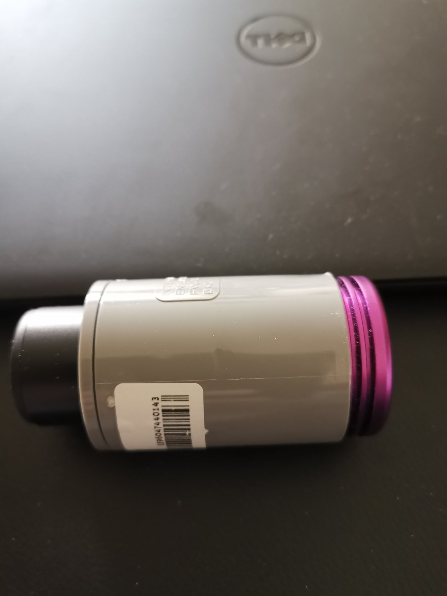

Conseil caméra avec dobson non motorisation
Merci c est exactement ce que je vais avoir besoin pour ma cam. Un grand merci.des que c est fait j envois une photo
ji
- Fabiolat74
- Messages : 9537

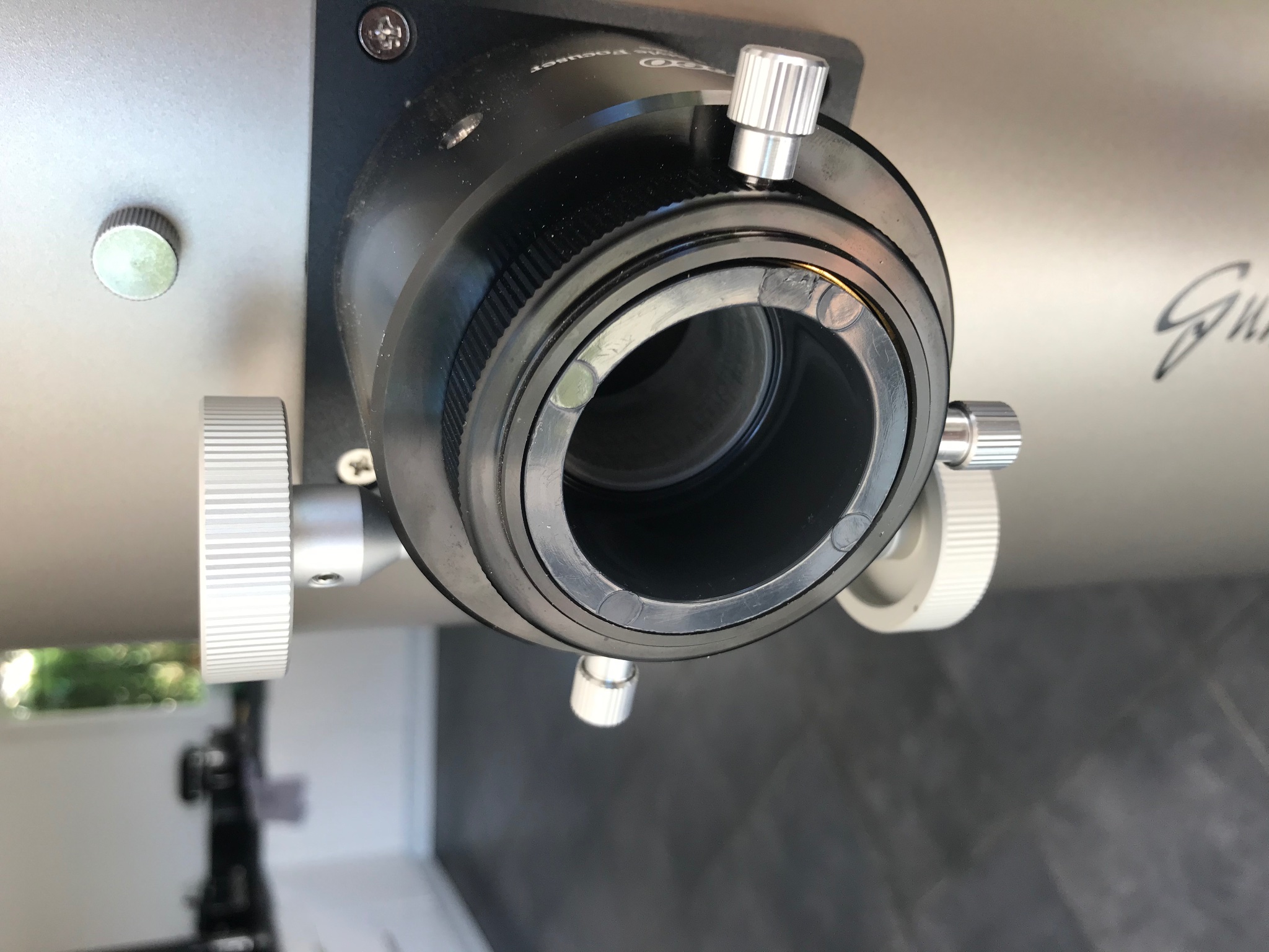

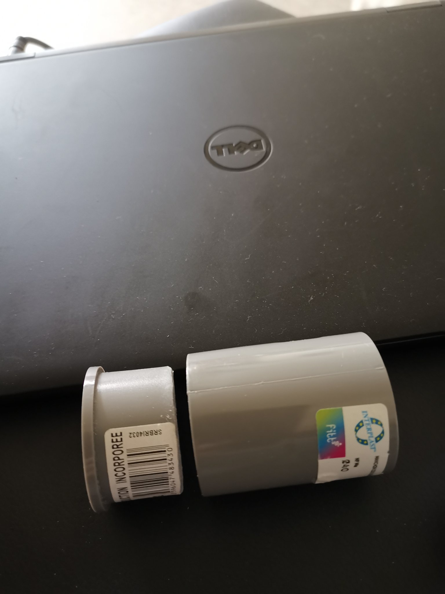

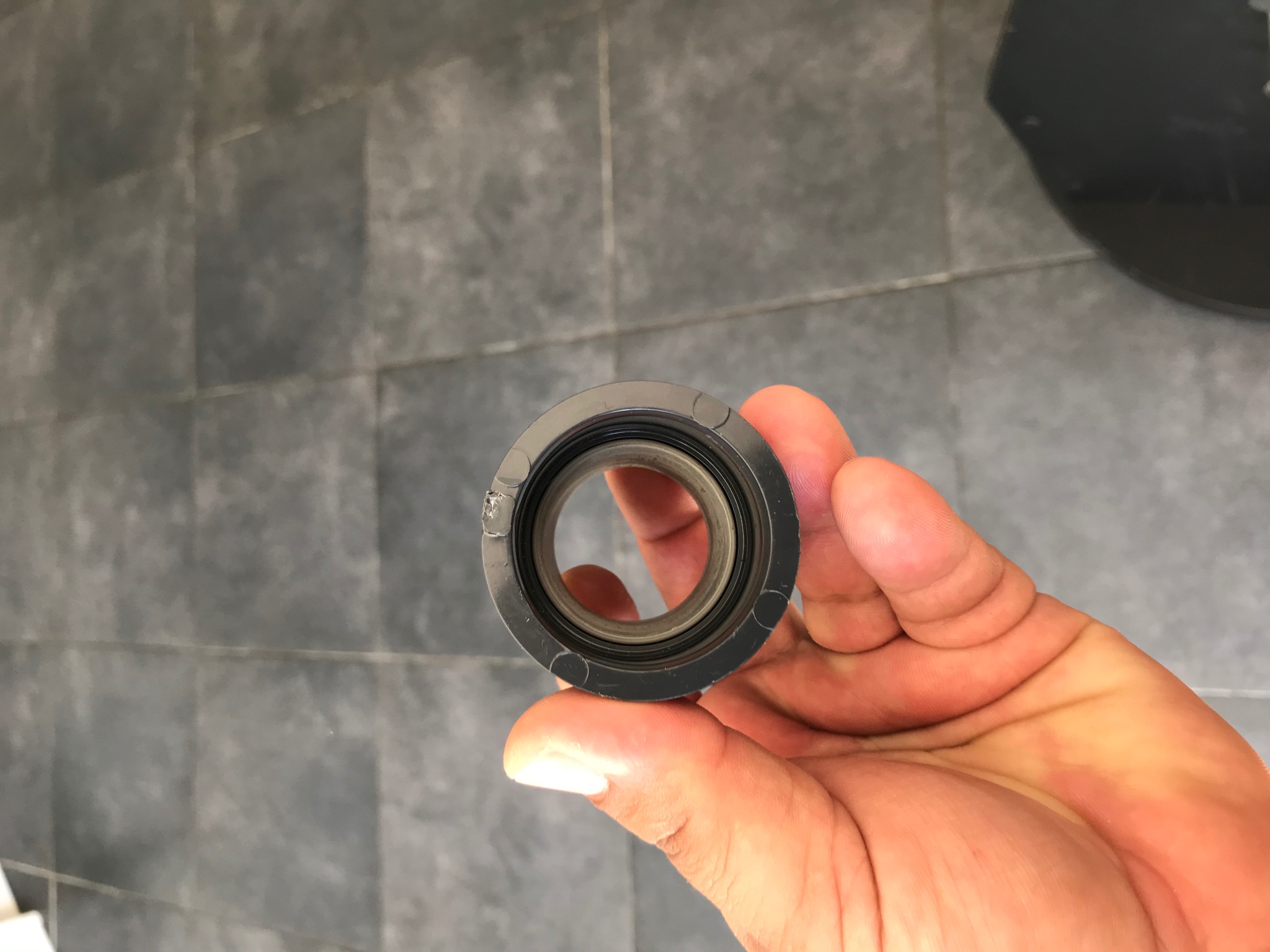

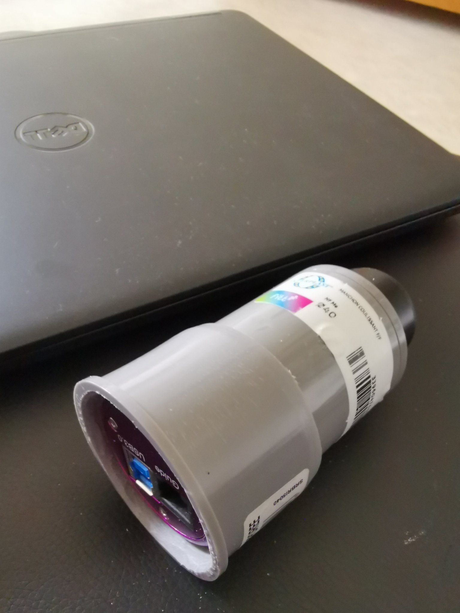

Salut comme promis voilà mon montage en raccord 50/40 une allongé de 40 et un raccord de 40/30 un peu de ponçage à l intérieur du raccord 50/40 pour que la caméra rentre et idem pour la rallonge. [/img]raccord 30/40 emboîter dans rallongeinsertion dans le po sa bouge pas sur l ensemble. Voilà le tout pour environ 3 euros
