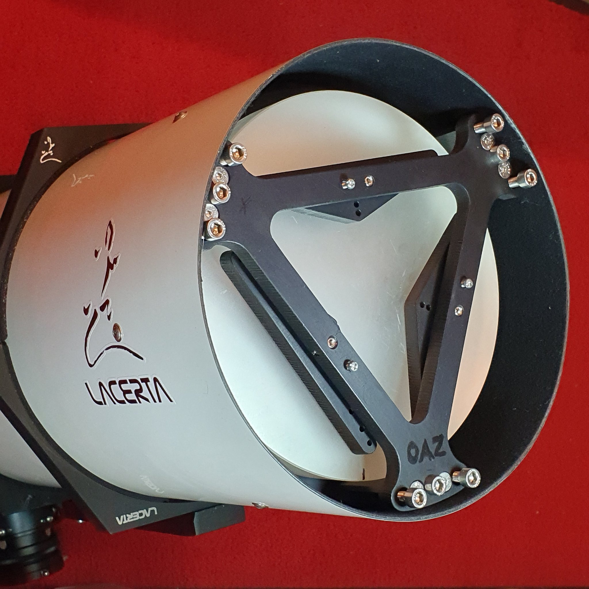

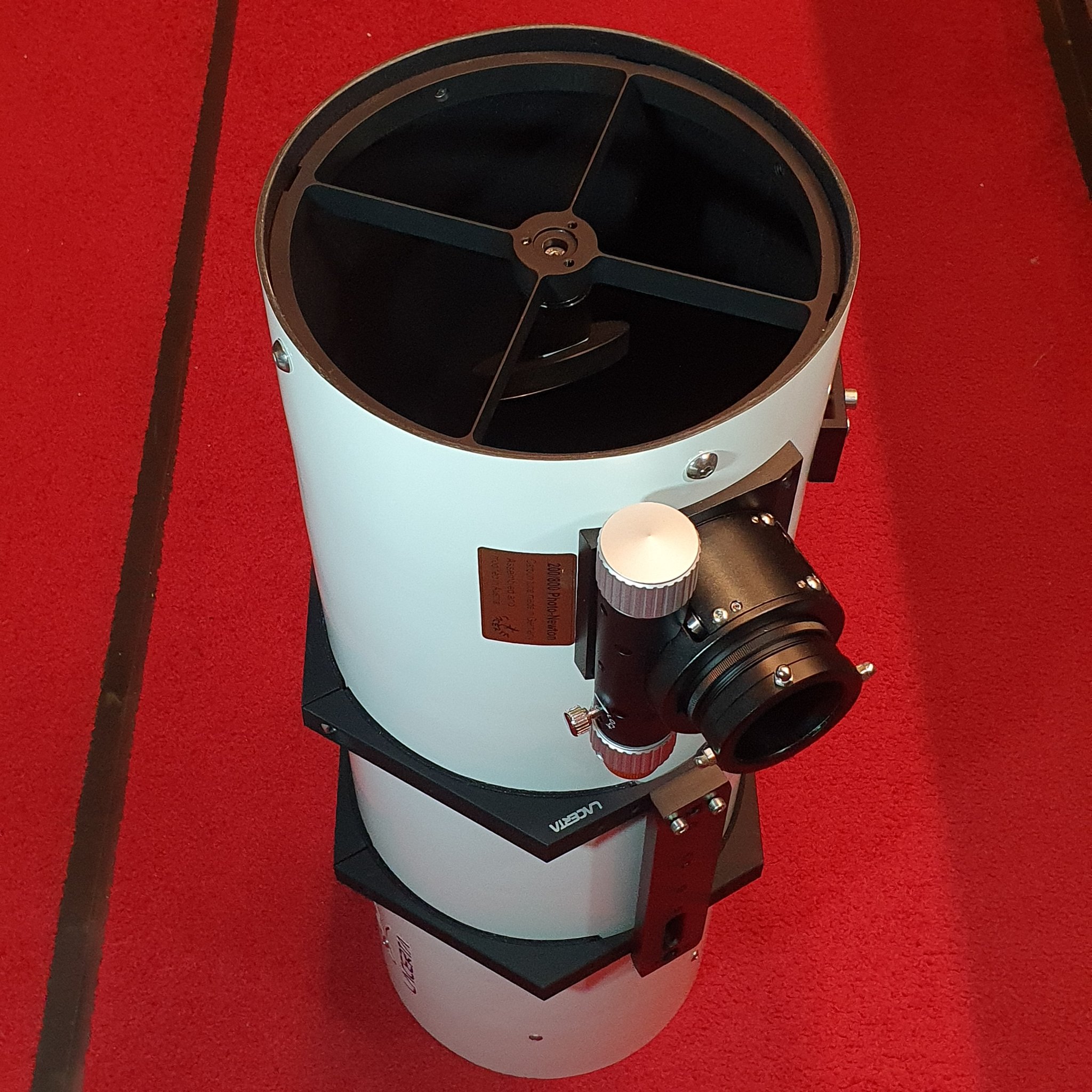

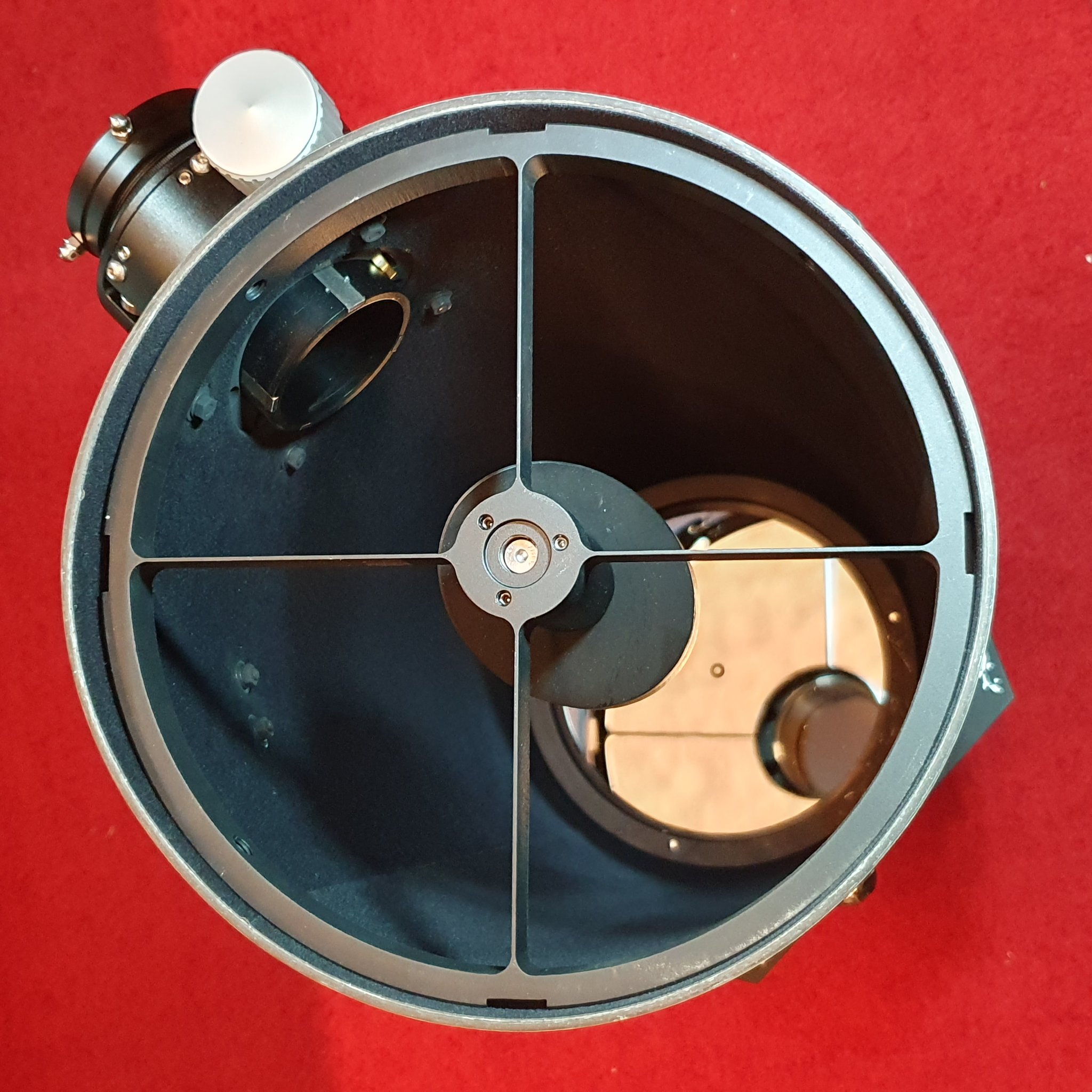

Djibi "En plus, le tube là, c'est le nouveau modèle de Lacerta, la version 2021, j'ai échangé avec Tommy Nawratil et il sera prêt en mars 2021, il a en particulier un nouveau modèle d'araignée et de barillet pour primaire. Ca va etre long.

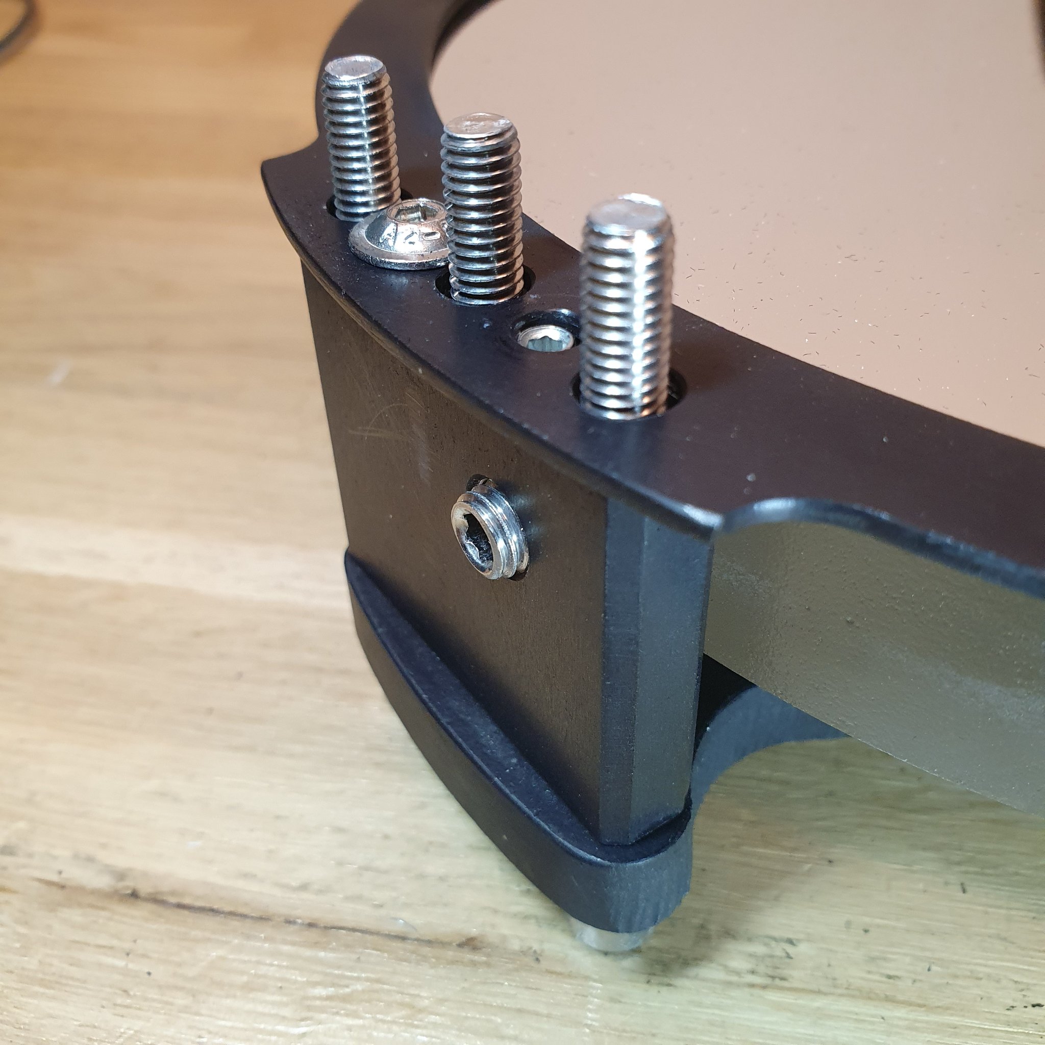

Seule interrogation pour l'instant: la fixation de la monture au trepied se fait via 2 vis intégrées de la monture qu'il faut serrer sur la plaque du trepied. Il se trouve qu'il n'est pas possible de "tourner" la clef allen, la monture l'empêche. Il faut donc serrer demi tour par demi tour ... vraiment pas pratique s'il faut installer à chaque fois le trepied puis la monture séparement :cry:

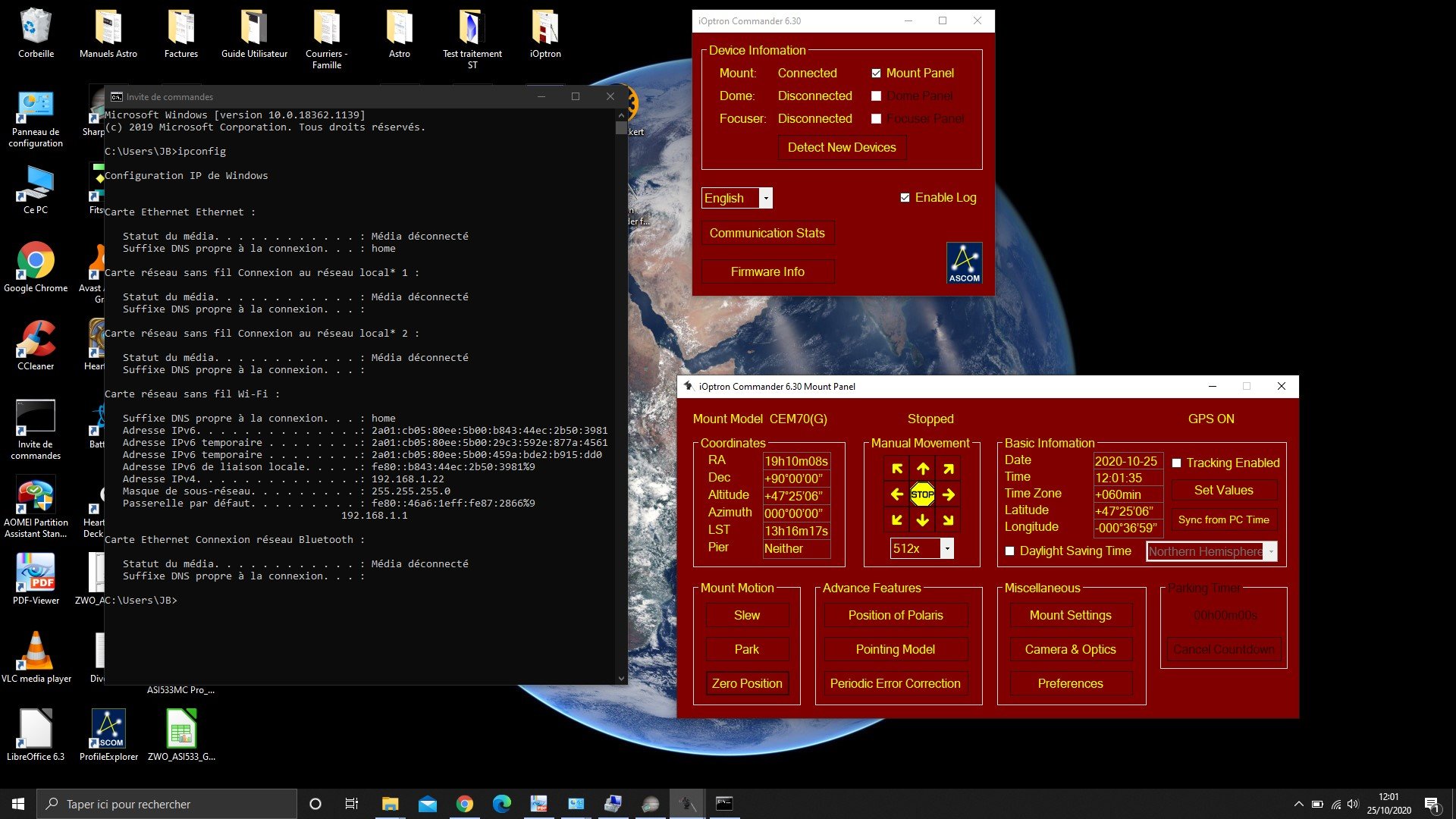

Maintenant, après le HW, quelques retours sur la partie logiciel. En deux temps, me voilà donc à essayer de faire fonctionner tout ça:
Ioptron à des drivers ASCOM qui semblent trés bien fonctionner : la monture est reconnue et pilotée depuis:
- iOptron Commander, le soft dédié de iOptron
- SharpCap
- Stellarium, planetarium OpenSource qui va devenir mon planetarium par défaut (voir après)
Tous ces logiciels communiquent bien entre eux, du moins les drivers ASCOM font bien le TAF:
- iOptron Commander récupère les coordonnées via le GPS intégré de la monture
- iOptron commander a une option pour récupérer l'heure du PC, me voilà avec tous les paramètres de pré-configuration disponible: longitude, latitude, date et heure :

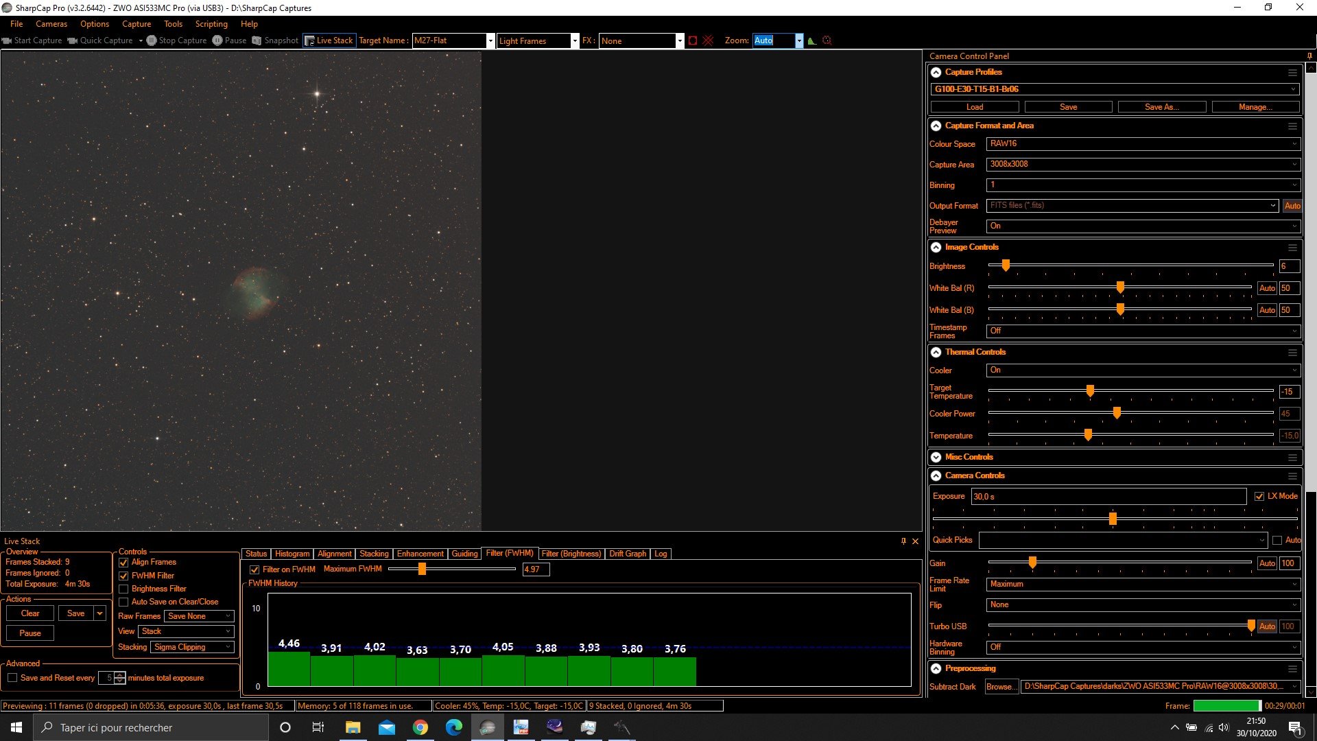

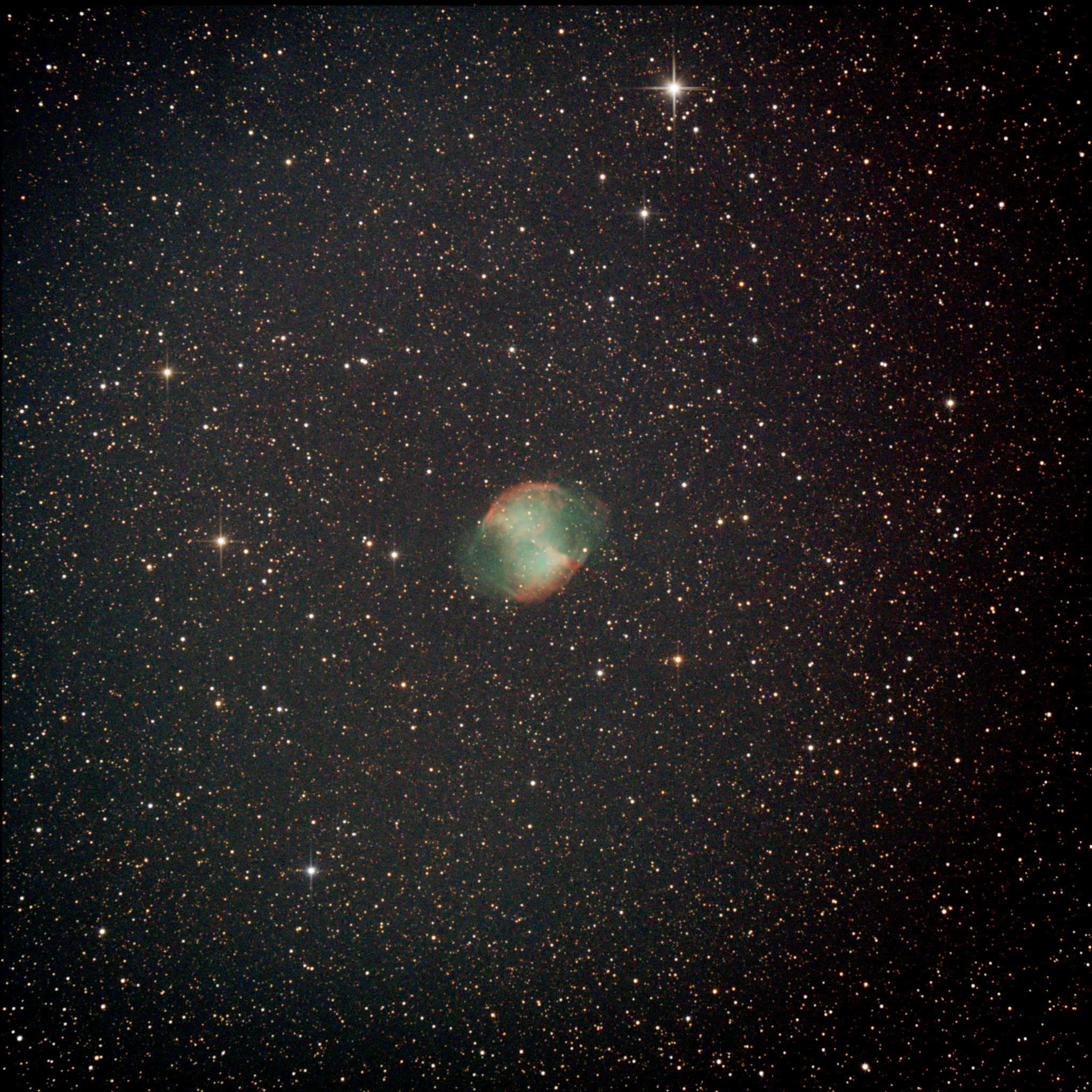

Test sur M27, puis une cible au zenith, n'importe laquelle ! je pouvais enfin chercher au dessus de 75° en altitude !!!
Ce sera NGC7331 et pour finir Pacman. Dark pour tout ce beau monde et filtre Neodynium pour toute la session.
Une version sans Flat pour me convaincre de faire des flat juste après ^^ 17x30sec
Puis avec des Flats 12x30sec

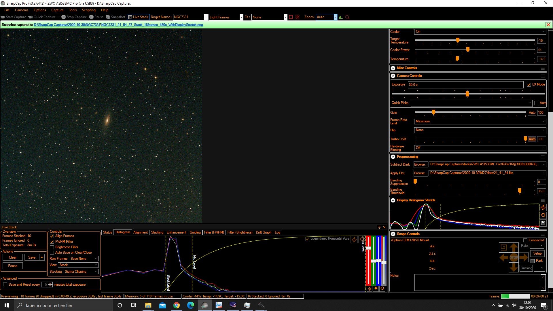

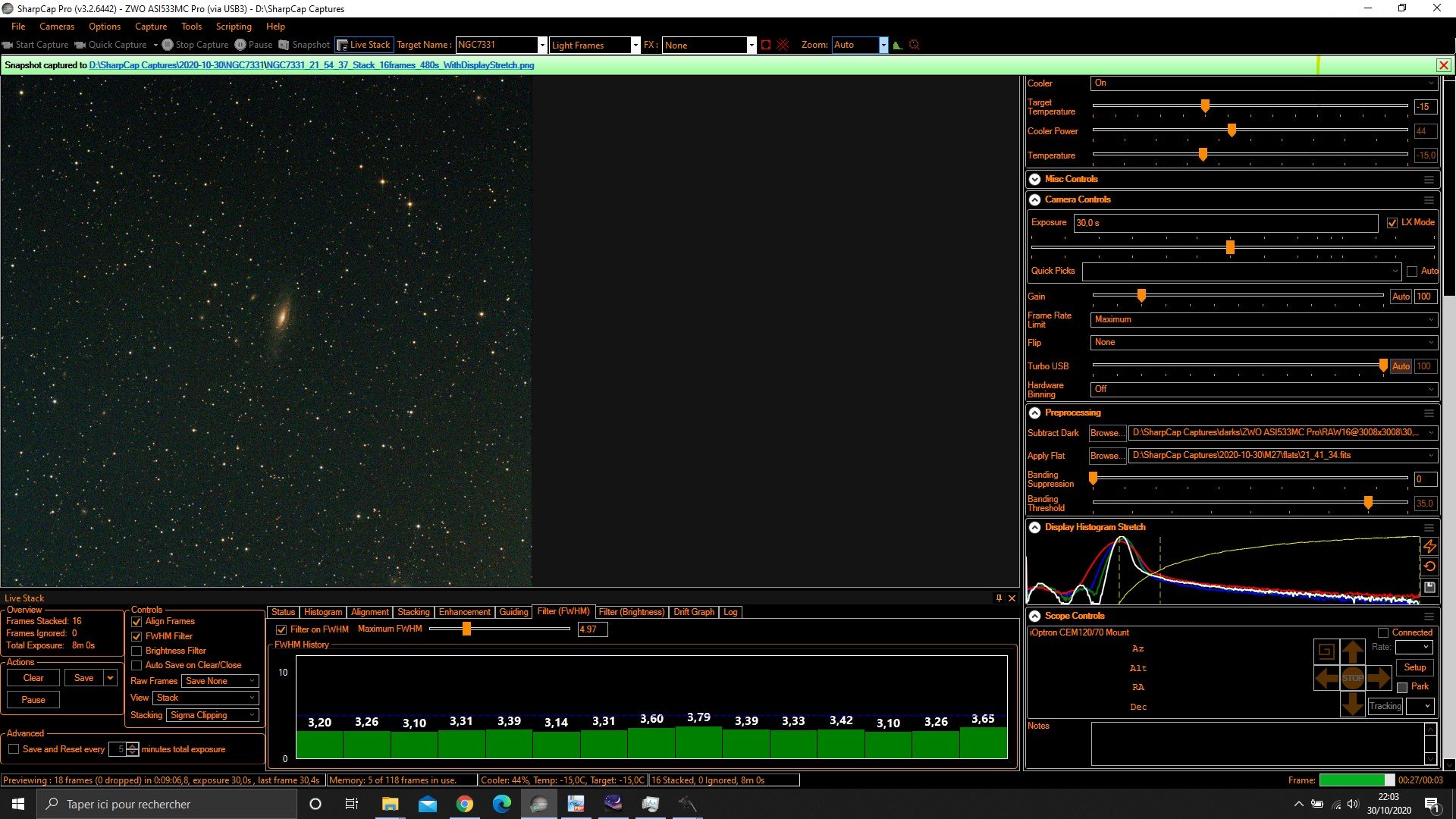

Je passe sur NGC7331, c'est pas trés beau, entre la pleine lune et l'humidité, j'ai un fond trés bruité mais ce n'est pas ce que je cherche à voir.
16x30sec

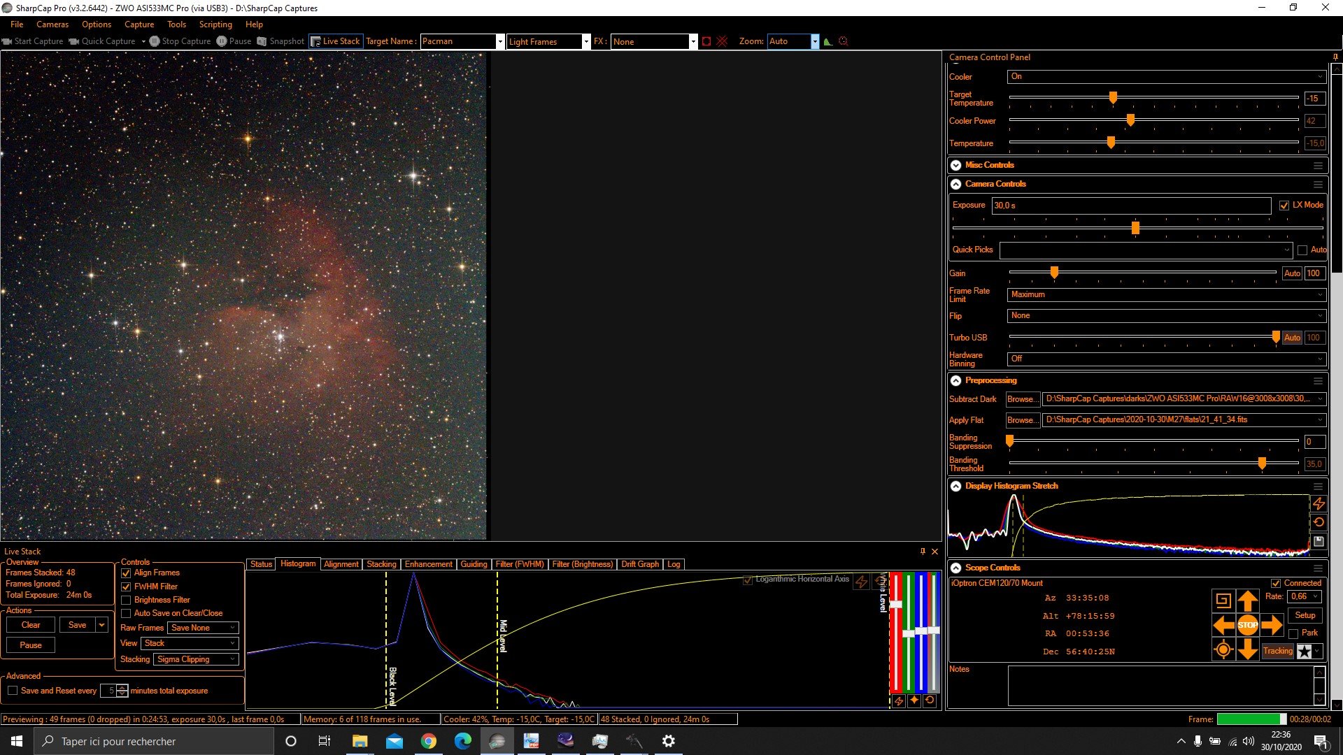

Pour finir PacMan, la pose a été longue car je suis passé sur Discord, un bonjour à @kawa et @albireo qui shootaient la lune et je suis parti : j'avais l'impression qu'il pleuvait tellement la rosée était partout :o
Cela donne 48x30sec sur Pacman mais je pense que je ne stackait rien à la fin: le secondaire était trempé et même le primaire !
Les flats corrigent bien le vignettage mais pas le gradient de la pleine lune bien visible ici.

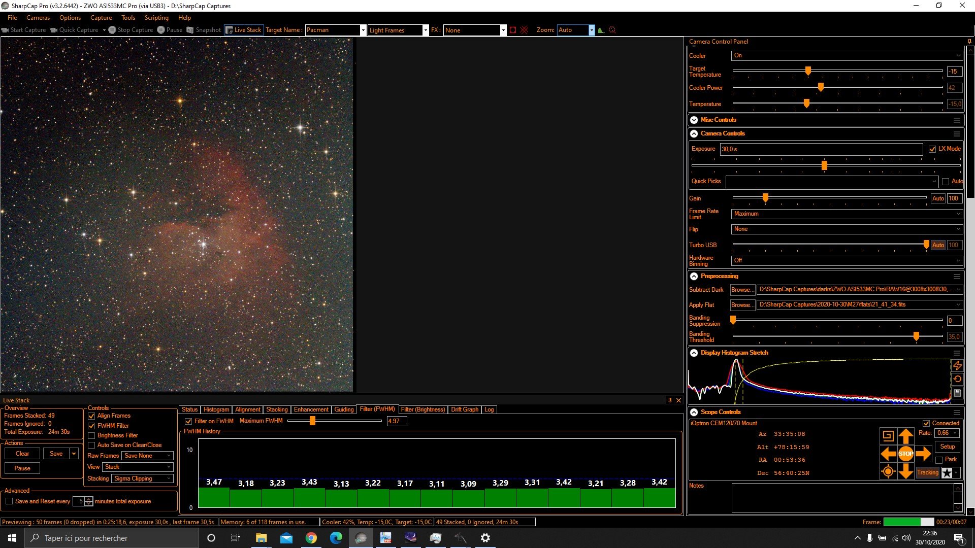

Mais oublions tout ça, je faisais mieux avec mon Dobdson, ce qui m'intéressait hier soir, c'était les informations suivantes:
Je suis donc hyper content : au delà de la grande stabilité et de la fluidité des mouvements, l'essai est transformé sur la qualité du suivi. Avec mon setup, j'échantillone à 1" par pixel mais c'est surtout la régularité des captures qui me donnent pleine et entière satisfaction, les variations sur la FWHM sont trés faibles en comparaison de ce que j'ai pu connaitre.
C'est pour ça que je suis parti sur un setup avec une EQ : pouvoir utiliser des poses plus longues de 30,60, 120 secondes et aller au zenith :mrgreen:
Il va falloir apprendre à me familiariser avec la bête mais déjà, je suis trrooop cooonnntent :dance:
En première conclusion:
- à l'instar de @sebastien85 je trouve que le iPolar permet un alignement polaire simple et rapide,
- la monture, avec le trepied Berlebach est trés trés stable; vous me direz, heureusement avec le peu de charge que tu lui mets dessus; mais quand même, je suis trés satisfait de l'ensemble
- les drivers ascom permettent de piloter tout ça facilement depuis Stelarium et SharpCap
Et ce qui peut nuancer les aspects positifs:
- la déconnexion des drivers ASCOM de temps en temps (je précise: cela n'impacte pas le suivi en cours ou la monture, c'est juste le logiciel de controle qu'il faut reconnecter)
- l'impossibilité de piloter avec SkySafari
A suivre sur la durée

Ta toute première image, sans les flat, est superbe !!! Et Pacman aussi, même si on ne le voit pas trop...
Pour le suivi, c'est top, mais on n'en attendait pas moins d'une telle monture ;)
Et pour les déconnexions, ça c'est pénible, j'espère que tu trouveras d'où ça vient...
Et : vivement la suite !! :D

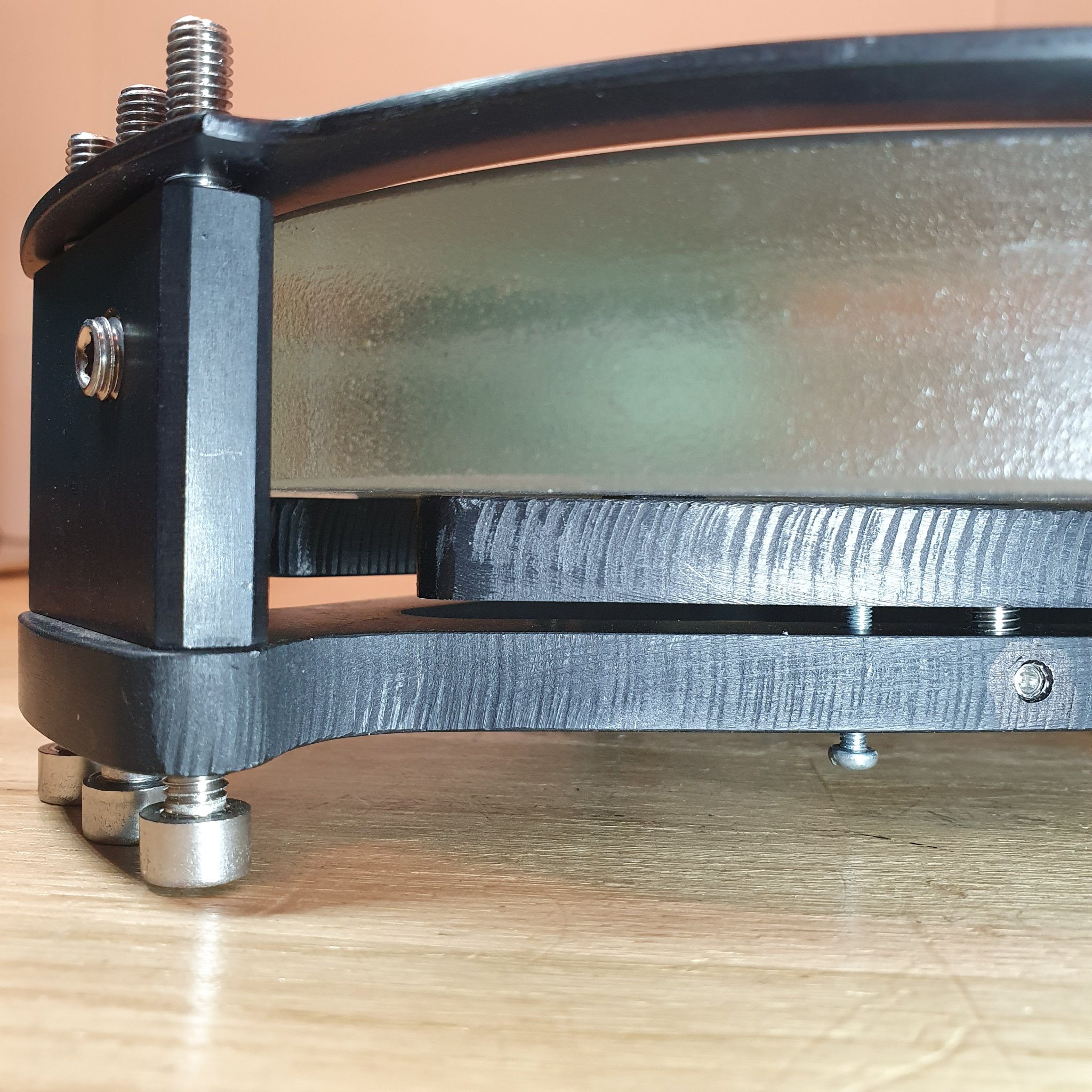

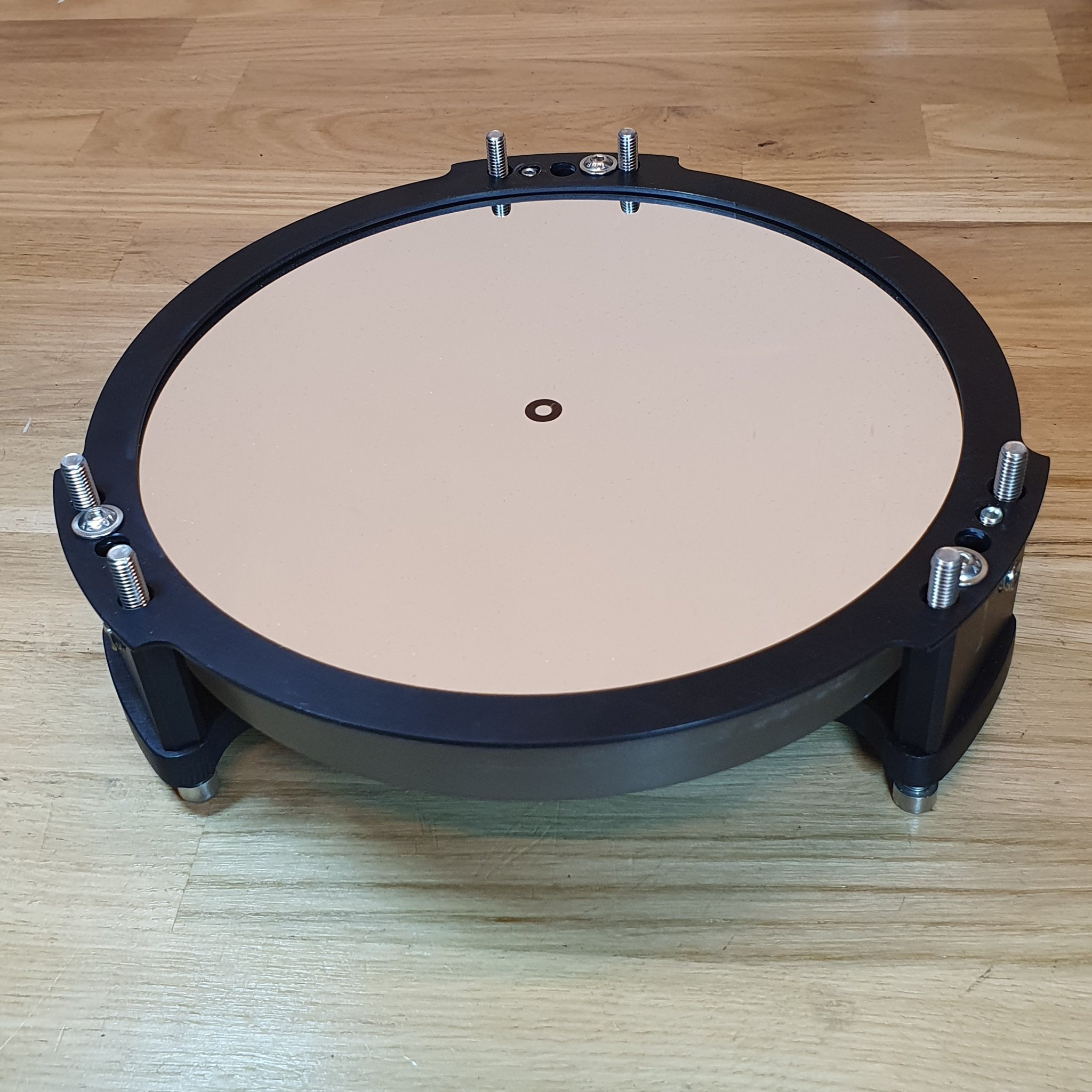

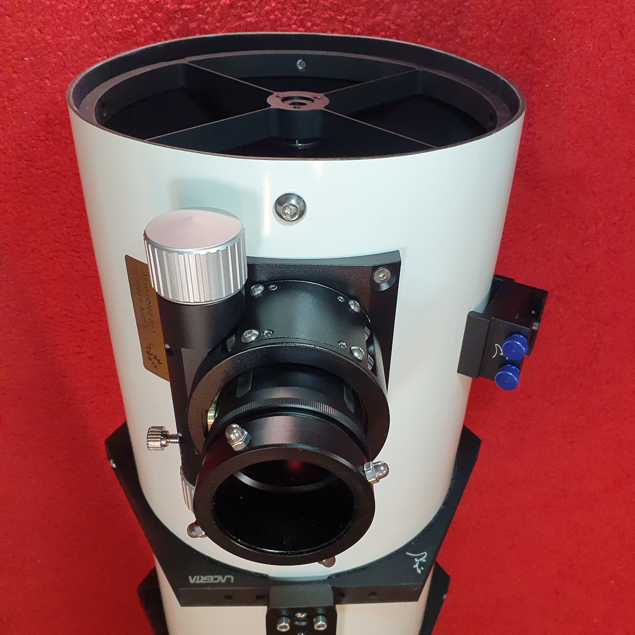

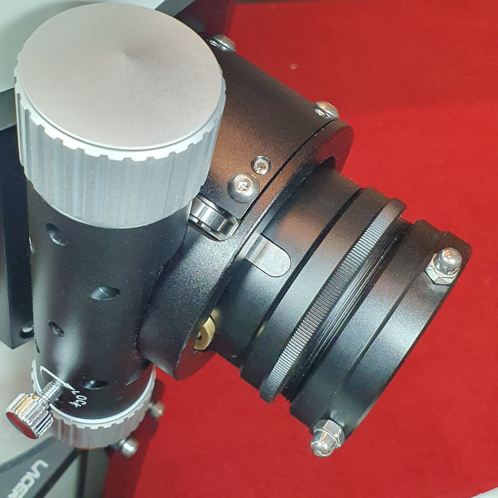

jusqu'à présent, je trouve que j'ai été trés fort :whistle: : j'ai réussi à me focaliser sur la CEM70 sans trop penser à mon futur tube 200/800 de chez Lacerta.
Mais là, je craque un peu: Lacerta vient de mettre en ligne des photos de ce modèle; en rappel : il s'agit d'une nouvelle production censé faire mieux que l'ancienne, en particulier avec araignée + barillet maison
Voici donc quelques photos avec:
- le tube et les anneaux hexagonaux (sans vis qui dépasse)
- l'araignée monobloc
- le barillet 9 points, qui semble ne pas avoir de ressort, uniquement des vis tirantes / poussantes
- un système d'ajustement de la profondeur du barillet, je ne suis pas sûr de voir s'il y a un système de retenu vertical du primaire, je vois juste des système de vis latéral
- un masque de chanfrein usiné
rien que sur la photo, je suis fan de l'araignée monobloc ... j'adore 8-)
Bref, j'ai haaatteee de l'essayer et de vous montrer les photos obtenus de la bête quand elle sera à la maison :happy-jumpeveryone:
Un coup de respiration ujjayi, il me faut au moins ça ... :angry-chillpill: :angry-chillpill:

Message par Lavinch31 » 05 janv. 2021, 18:31
L'araignée est effectivement superbe :)
Vraiment une belle bête ce tube :ave:
