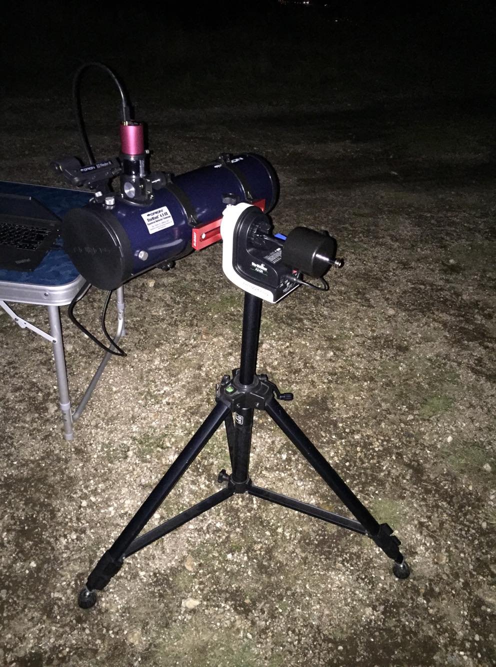

Proche de la conf d'@Ubuntu en version atlaz avec un 130 flextube
download/file.php?id=25508&mode=view
J'ai aussi des points 'dur' mais vu mon niveau d'exigences, ca me gene pas. Je vais qd mm la demonter pour la durée de vie
