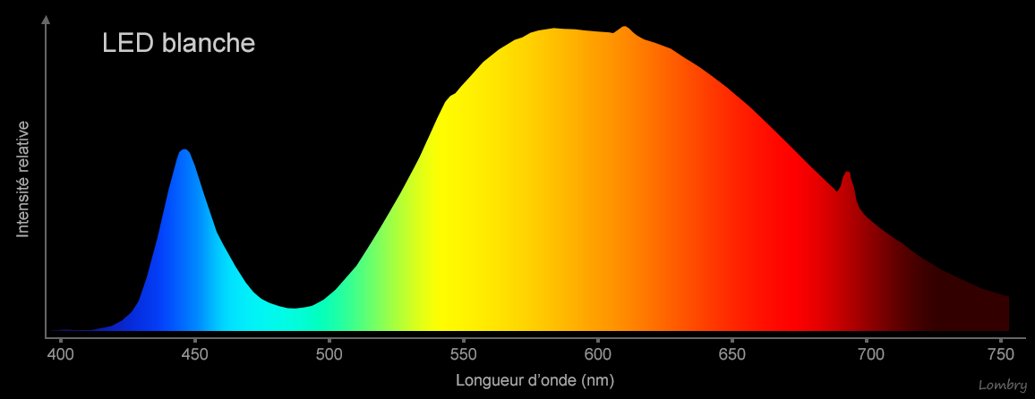

Et le spectre des lampes led blanches qui se répandent a vive allure dans nos villes et villages (super ça consomme moins, on en met 2x plus...avec hélas un impact encore plus élevé sur notre activité, sans parler du reste)
Le filtre miracle qui pourra y faire quelque chose n'existe pas malheureusement, sauf a couper avec tout ce qui nous intéresse surtout que désormais il en existe a spectre complet, de 400nm a 700nm :?
