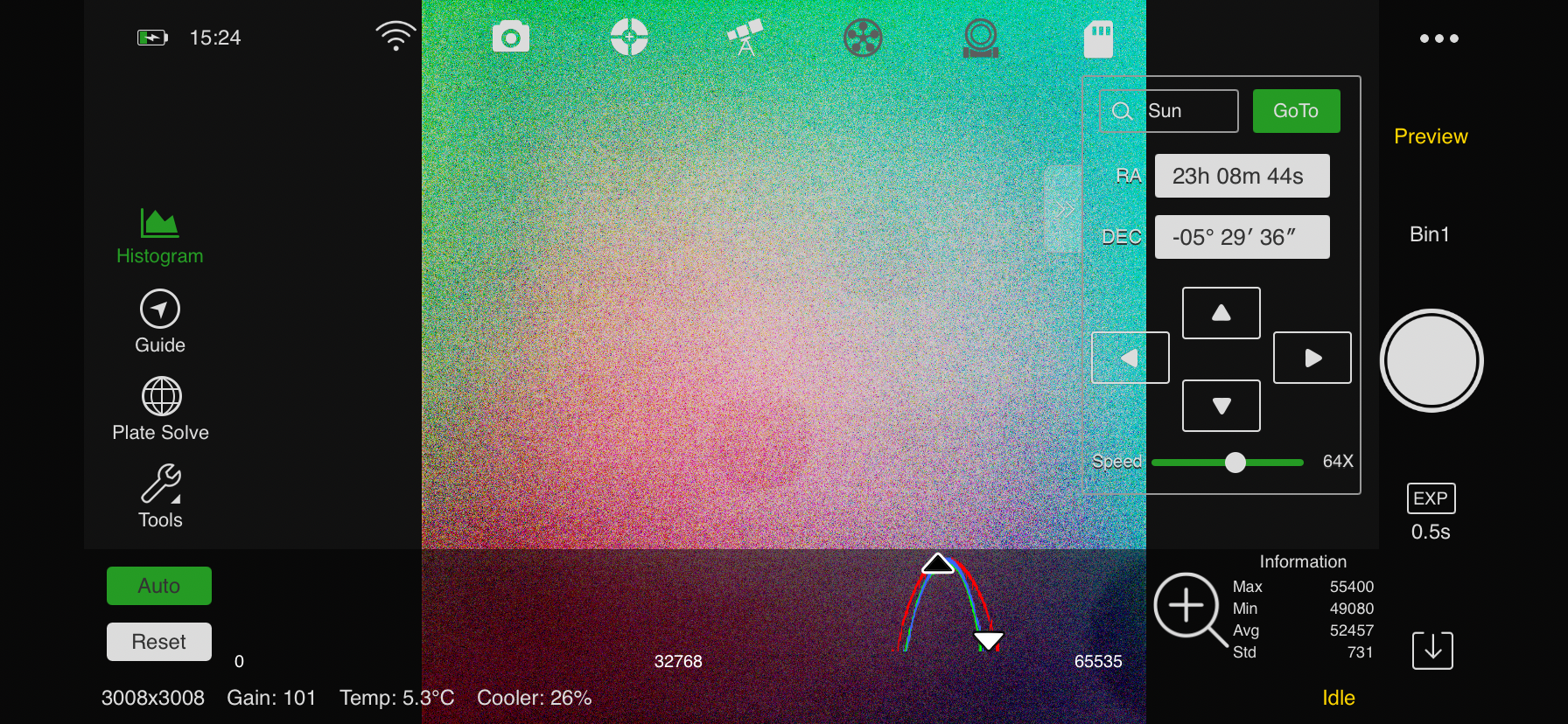

En faisant quelques essais de flats avec le filtre l-enhance que je vient de recevoir j’ai constaté cette irisation.
Est ce gênant ? Faut il s’en inquiéter ? En éliminant quelques option j’ai l’impression que c’est lié à la position du filtre par rapport à la cam, une espèce de léger tilt (je ne sais pas si on peut parler de tilt d’ailleurs pour ça ...).
Merci pour vos conseils !

Hélas tu te heurtes au même souci que tout le monde : tous les filtres étroits donnent ce genre de chose, c'est une histoire d'interaction entre le filtre et la vitre AR de la caméra. La solution à la Sharpcap, c'est de neutraliser le flat pour n'en garder que la luminance, et ça marche pas trop mal.

Quant à neutraliser le flat, ce que fait Sharpcap c'est de désaturer complètement l'image, de façon à n'en garder que la luminance et pas les irisations colorées que montre @apo (et qui sont typiques, je répète, tout le monde a l'effet, plus ou moins prononcé selon le capteur, et même très variable pour un même modèle.
Pour donner un exemple : avec ma Altair 294c, même sans filtre devant j'ai un flat avec des gradients colorés. Avec le L-Enhance, c'est une boucherie si je laisse la couleur.
Curieusement, avec la 183MC, j'ai moins cet effet d'irisation avec le même filtre.
