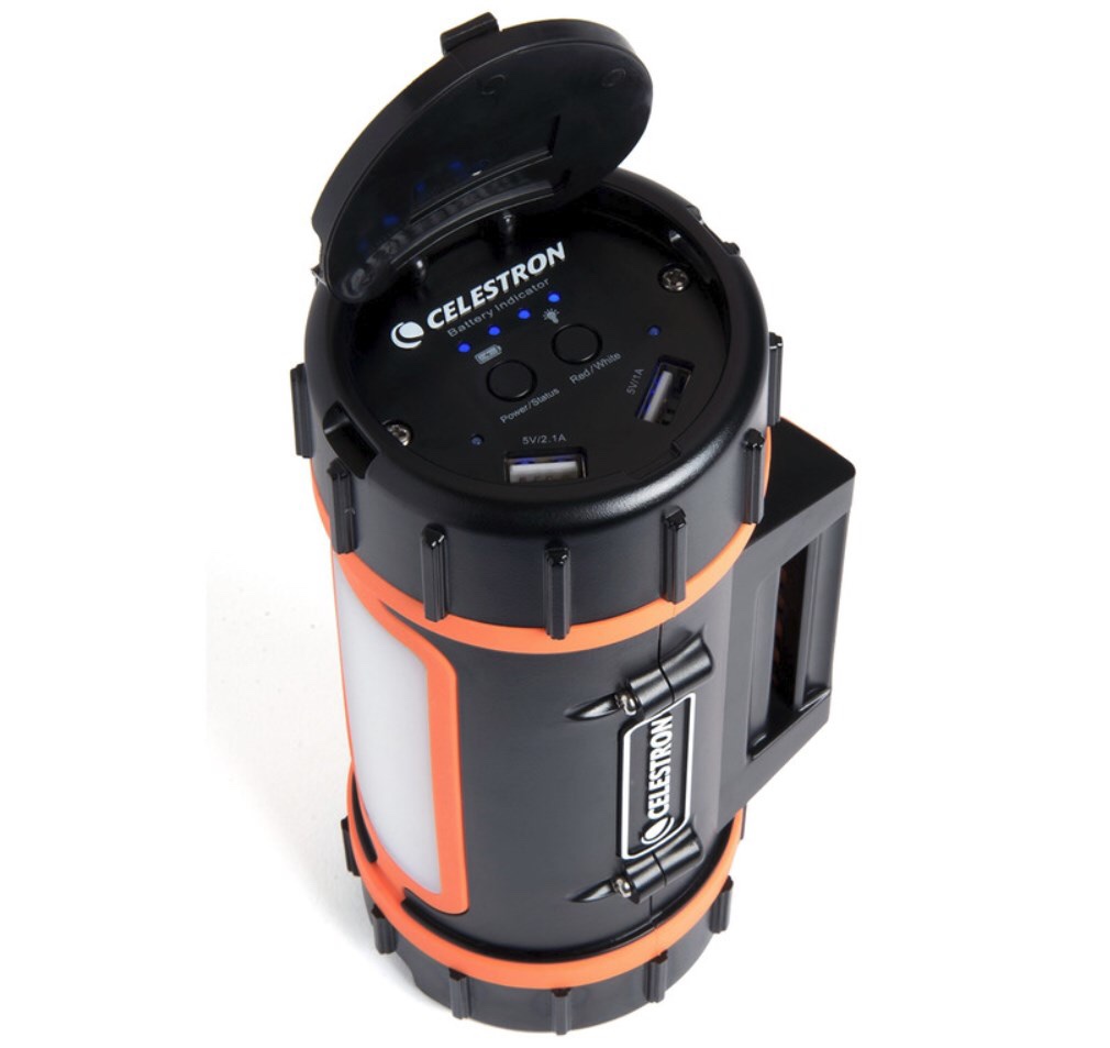

Donc si je comprends bien tu as
- un PowerTank Lithium (le rond) qui sort en coaxial pour alimenter la monture
- un PowerTank Lithium "LT" (le plat) qui sort aussi en coaxial pour la résistance chauffante uniquement
Eh bien oui tu peux probablement bidouiller un "Y" en sortie d'un des deux powertanks, qui sont à peu près de même capacité et de puissance admissible de sortie (chacun peut sortir 3A sous 12V), et faire quelques calculs quand même car il faudra probablement dédier l'un des powertanks à la caméra (qui va bien tirer ses 3A dans certains cas), pendant que l'autre sert à alimenter monture et résistances (qui devraient ne pas dépasser les 3A, mais c'est à vérifier justement).
Je n'ai pas ce genre de problèmes avec le mien, la version "pro" de ton powertank rond, qui est nettement plus généreux (10A sur le port allume-cigare, 5A sur le port coaxial pour la monture). J'ai un Y sur le port allume-cigare pour alimenter caméra et résistance (ou écran à flats) pendant que la monture est sagement alimentée en coaxial, le routeur wifi en USB...

Après quelques recherches en parallèle des conseils , je pense que si je vais au bout de l’idée, je pourrais utiliser le powertank celestron (le plat,LT) qui sort 73,4 kw pour la camera.
Le deuxième (le rond)sera uniquement dédié à la monture
Le truc que j’arrive pas a voir c’est l’autonomie que j’aurais avec
Même si je pense avoir assez pour une session
