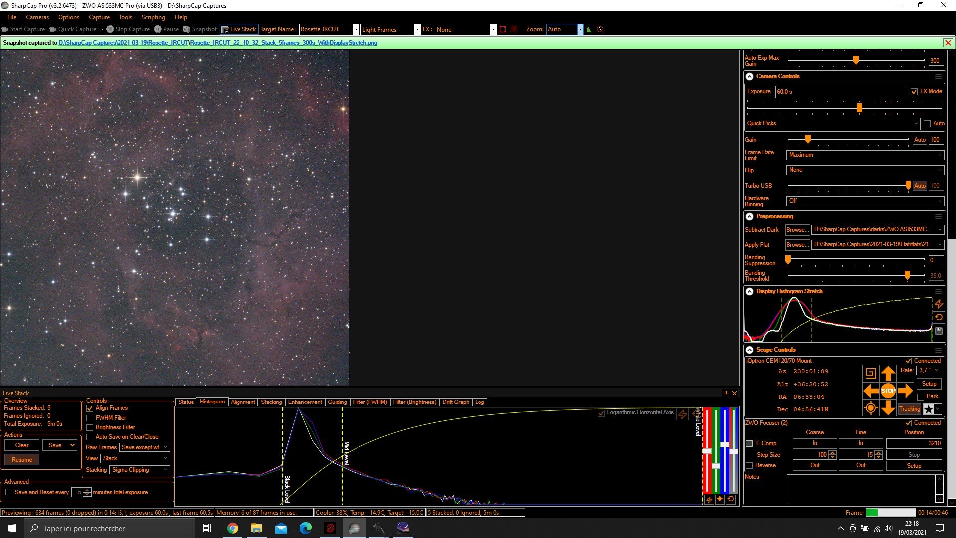

Pour chaque filtre, je vous donne 2 captures:
- une où j'ai tenté une balance des couleurs via SC
- une autre ou j'ai fait un reset de l'histogramme et des couleurs : cela vous permet de comparer les histogrammes respectifs en 5x1mn avec chacun des filtres et de voir leur effets

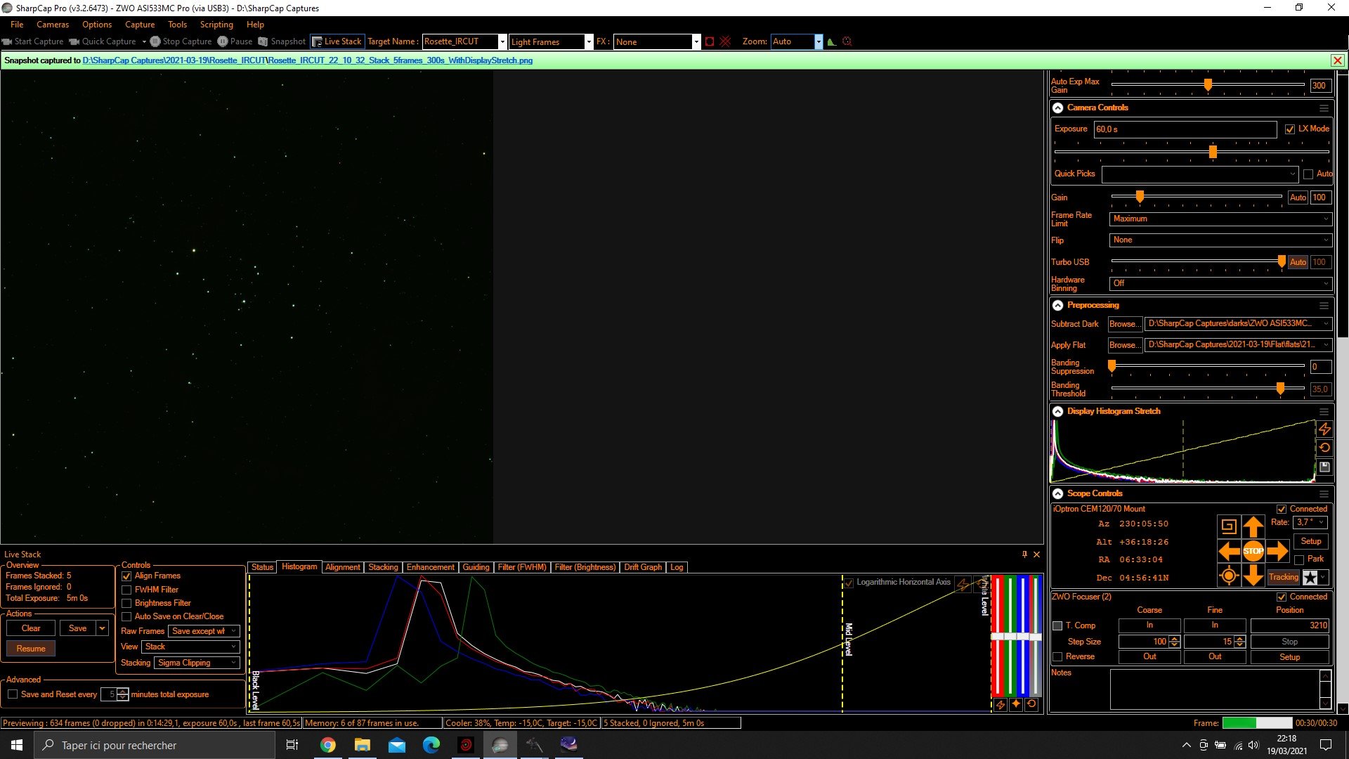

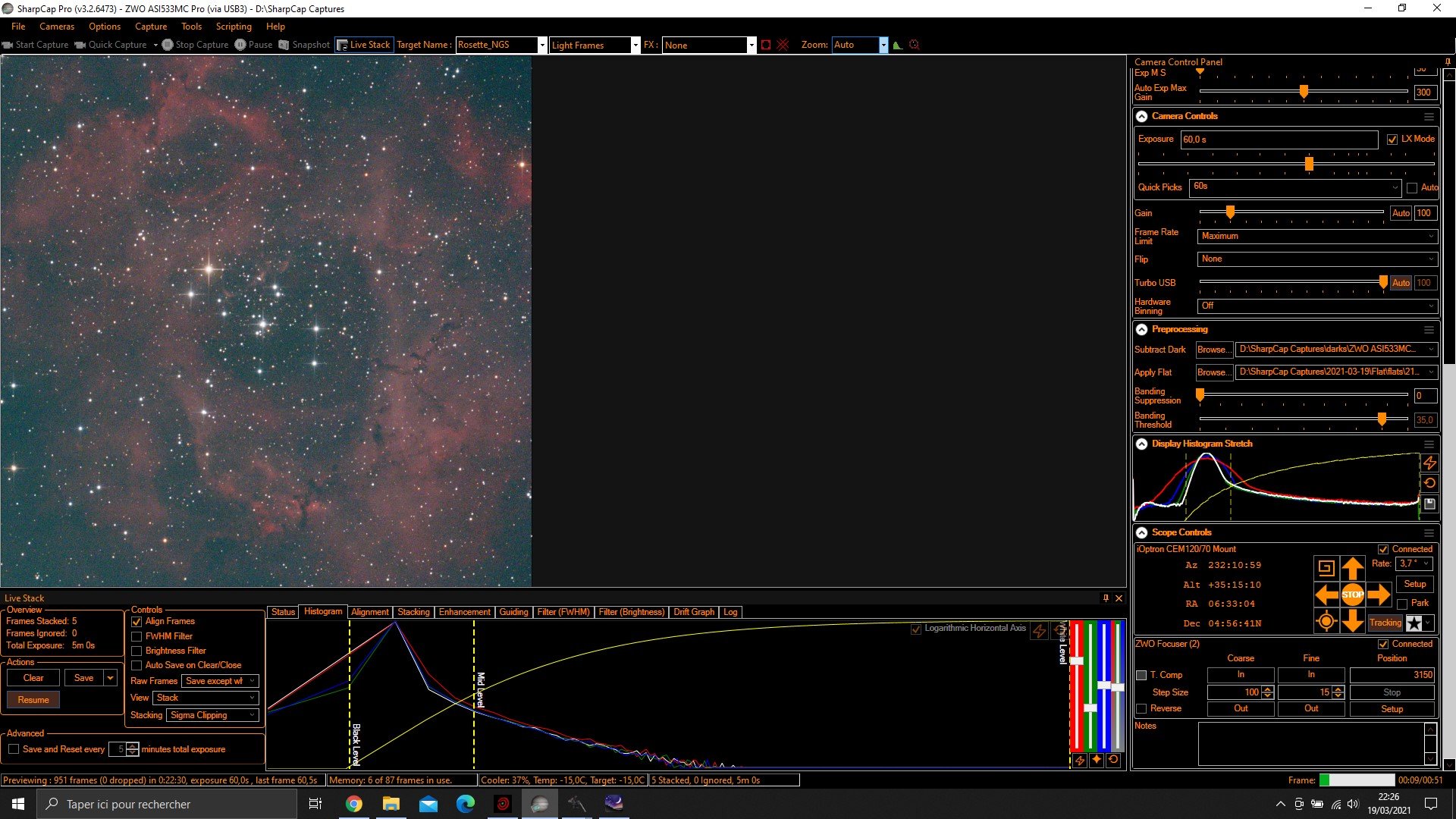

Filtre ZWO IR-CUT:

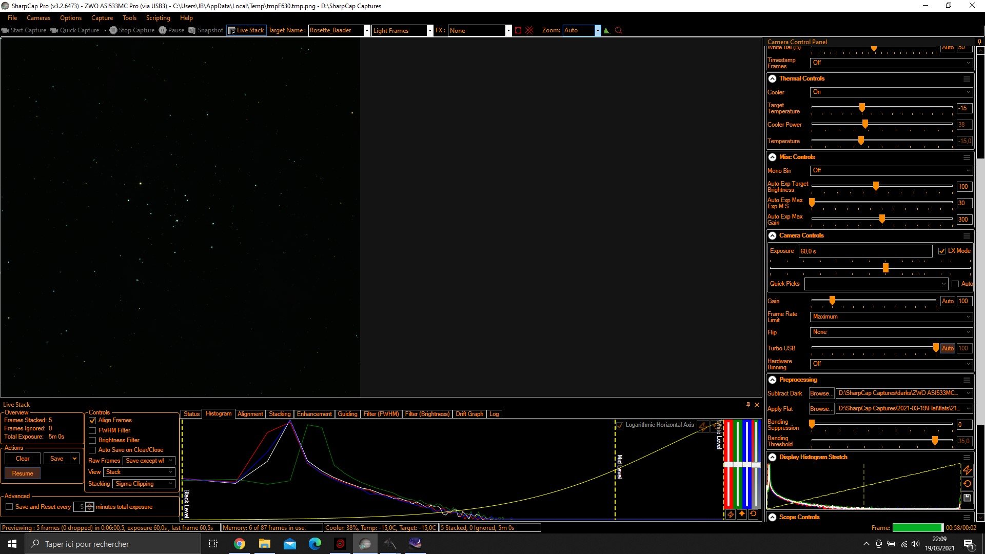

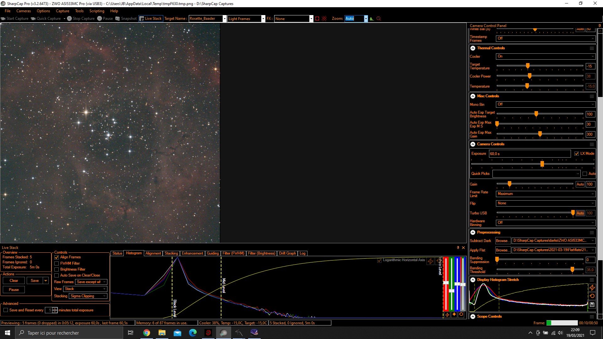

Baader Neodynium:

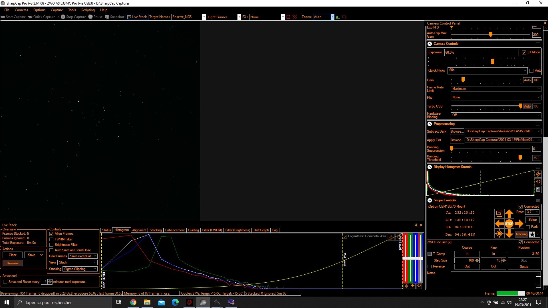

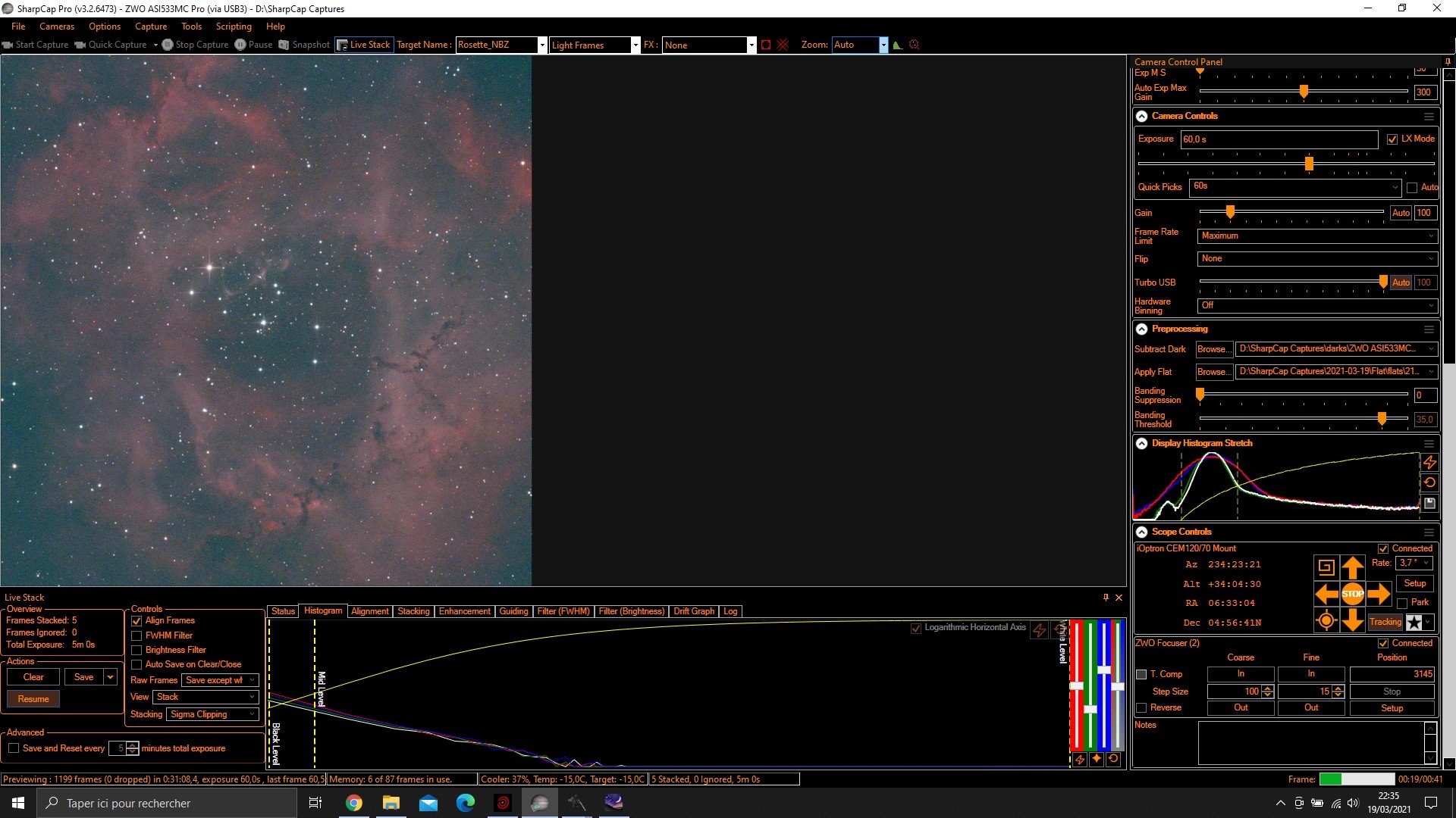

Idas NGS:

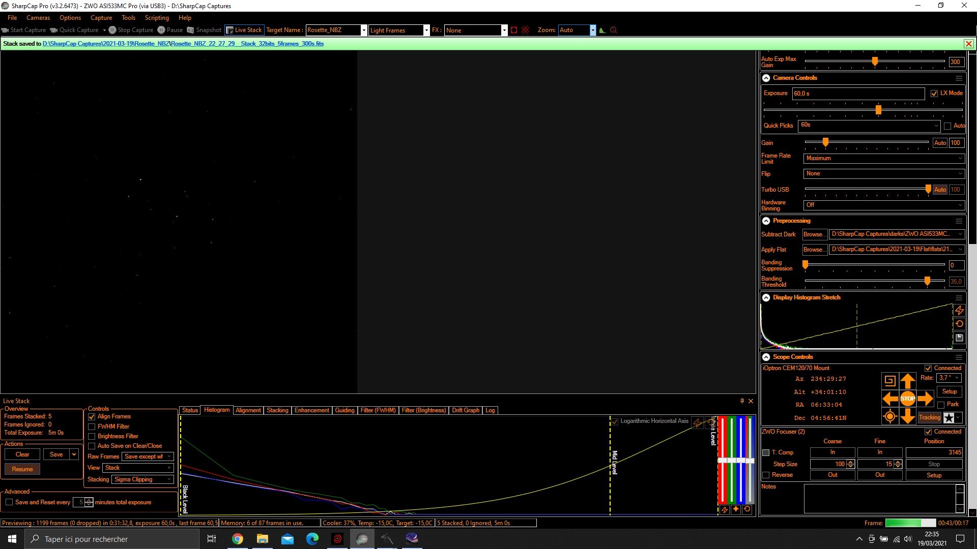

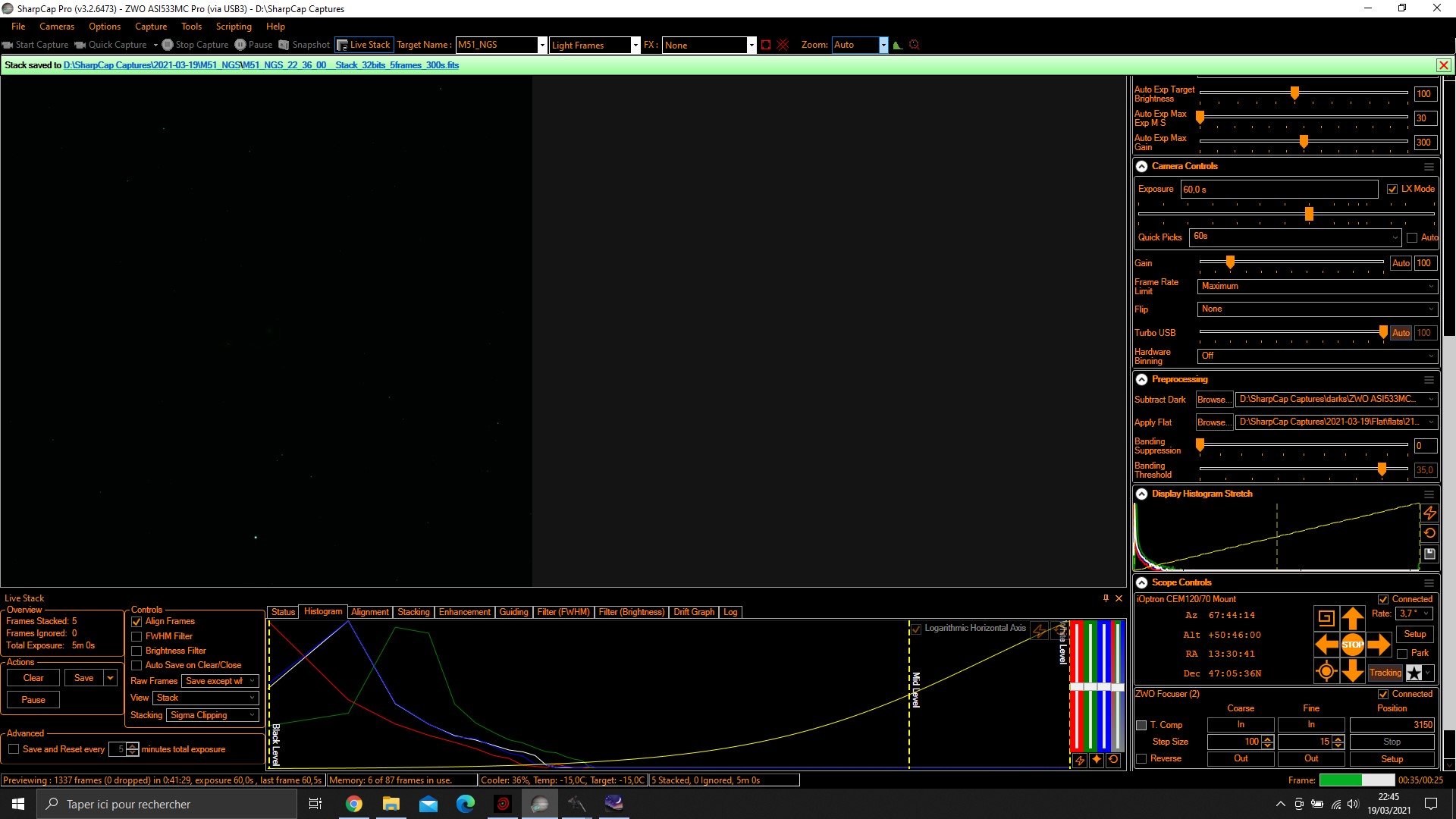

Idas NBZ:

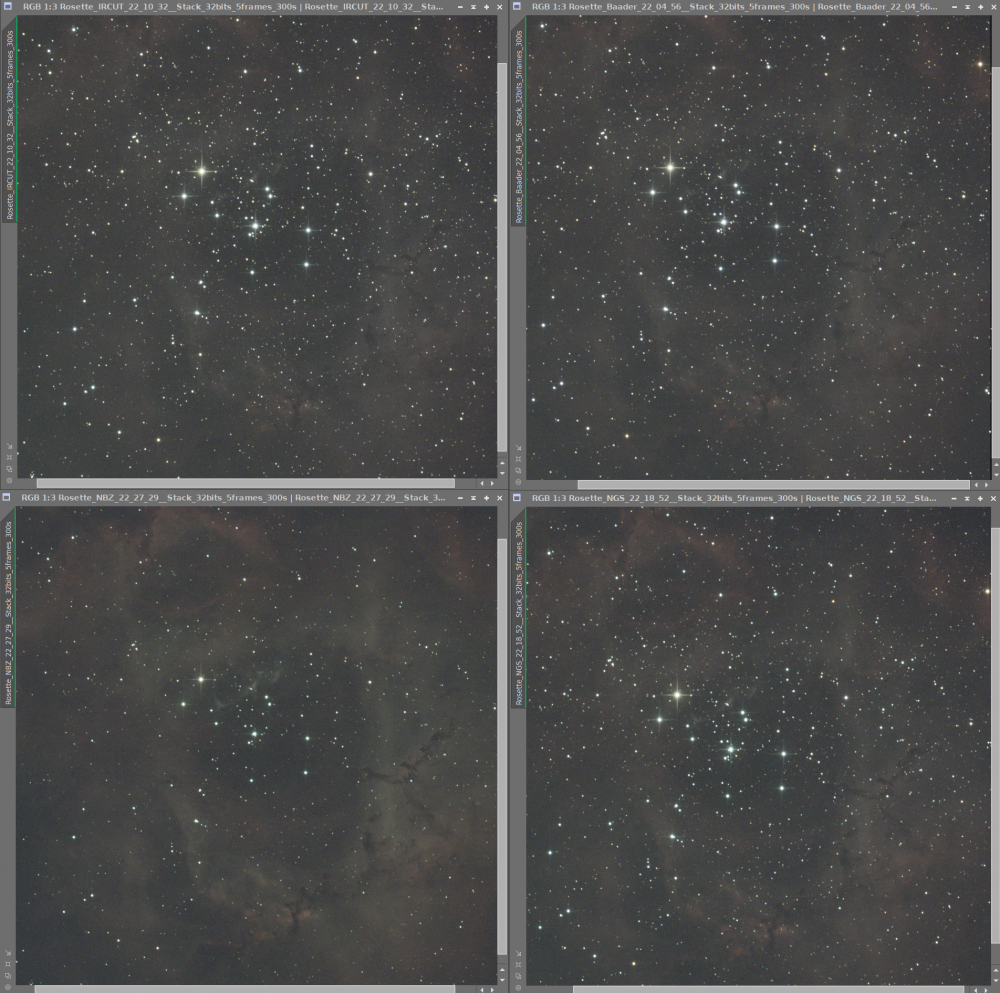

Je rajoute une comparaison des 4 stacks en autostrech sur PI (non lié) avec un zoom pour les détails sur le contraste:
IRCut haut gauche
Baader haut droite
NBZ Bas gauche
NGS bas droite

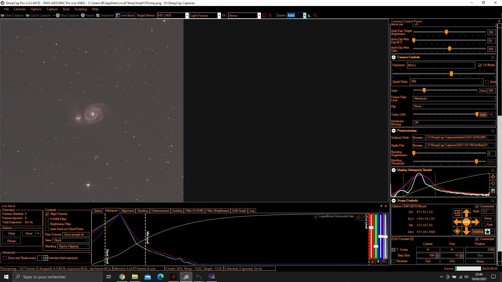

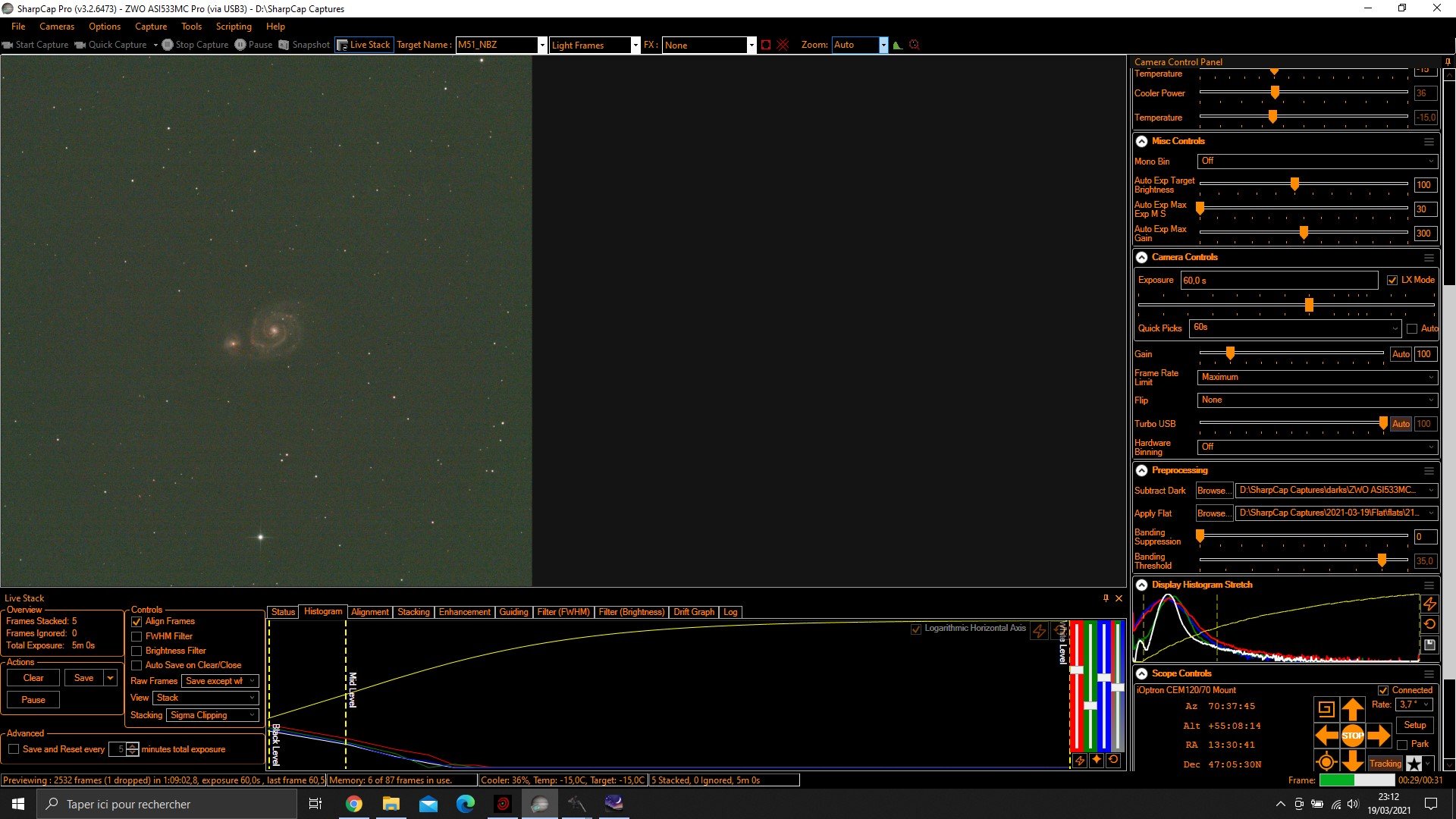

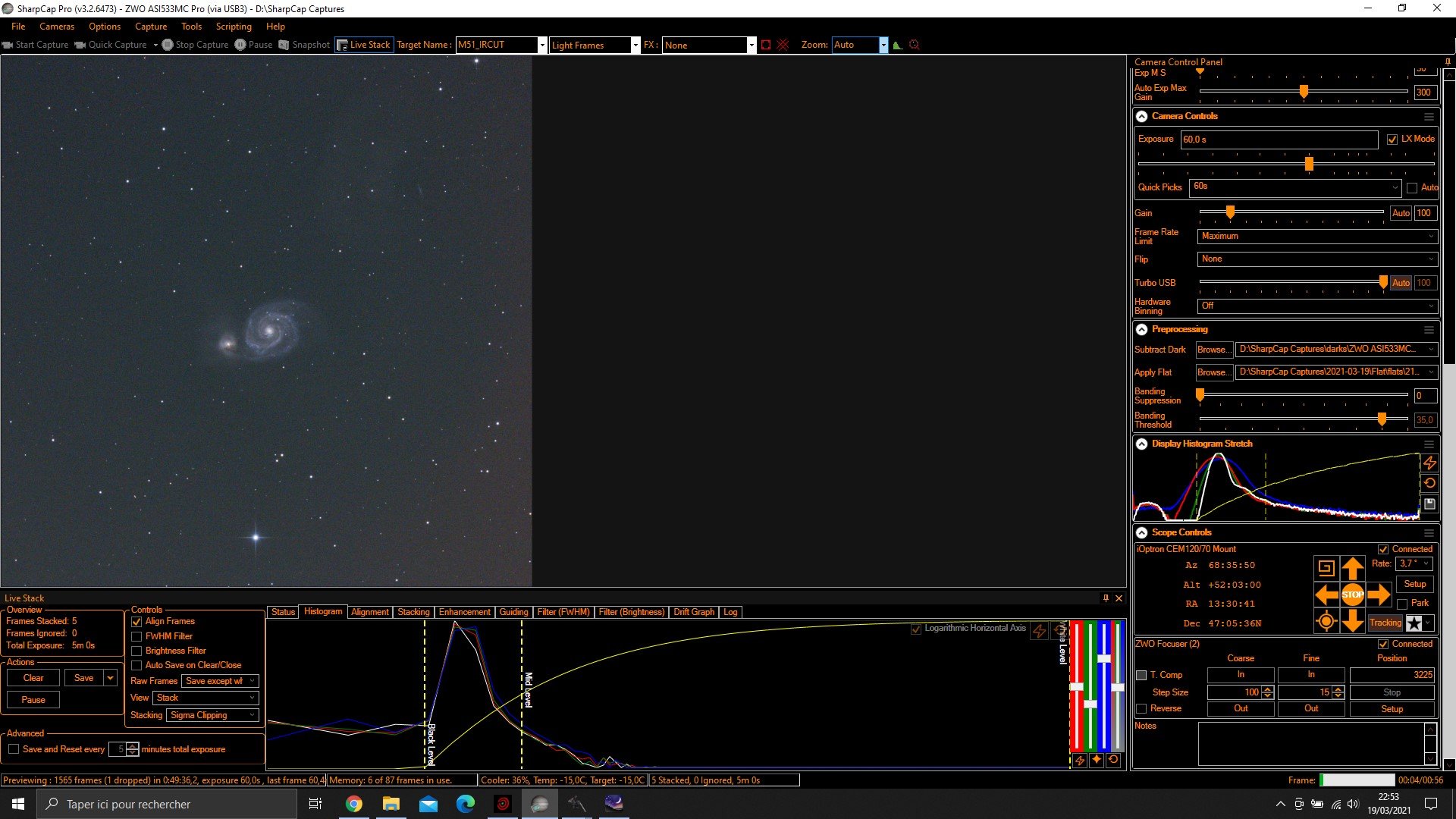

ZWO IR-Cut:

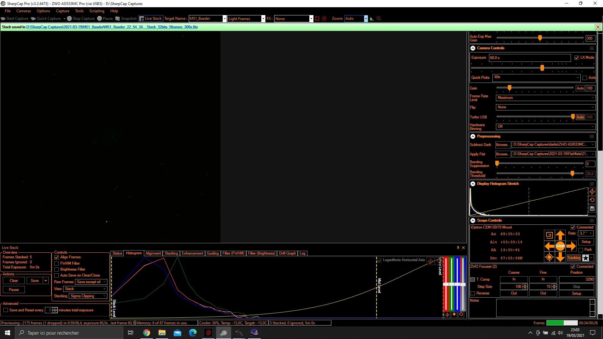

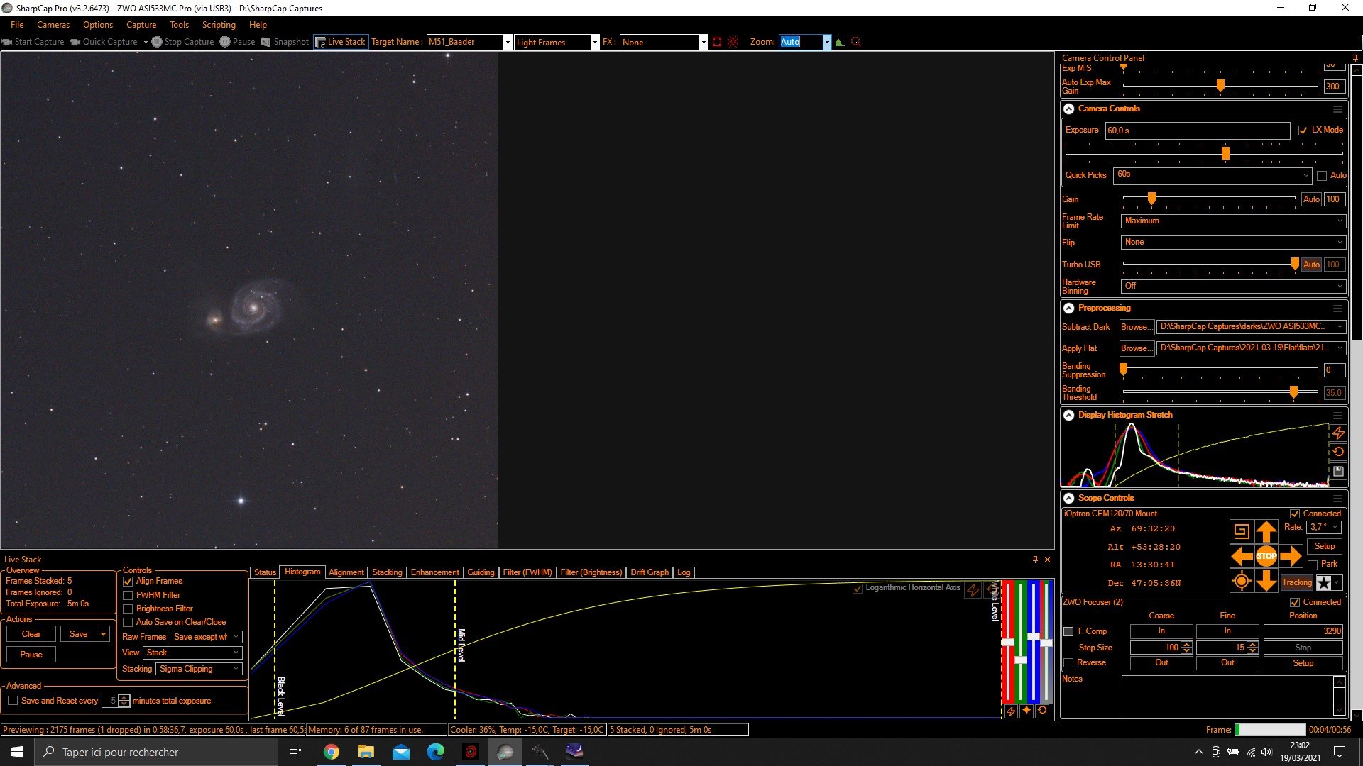

Baader Neodynium:

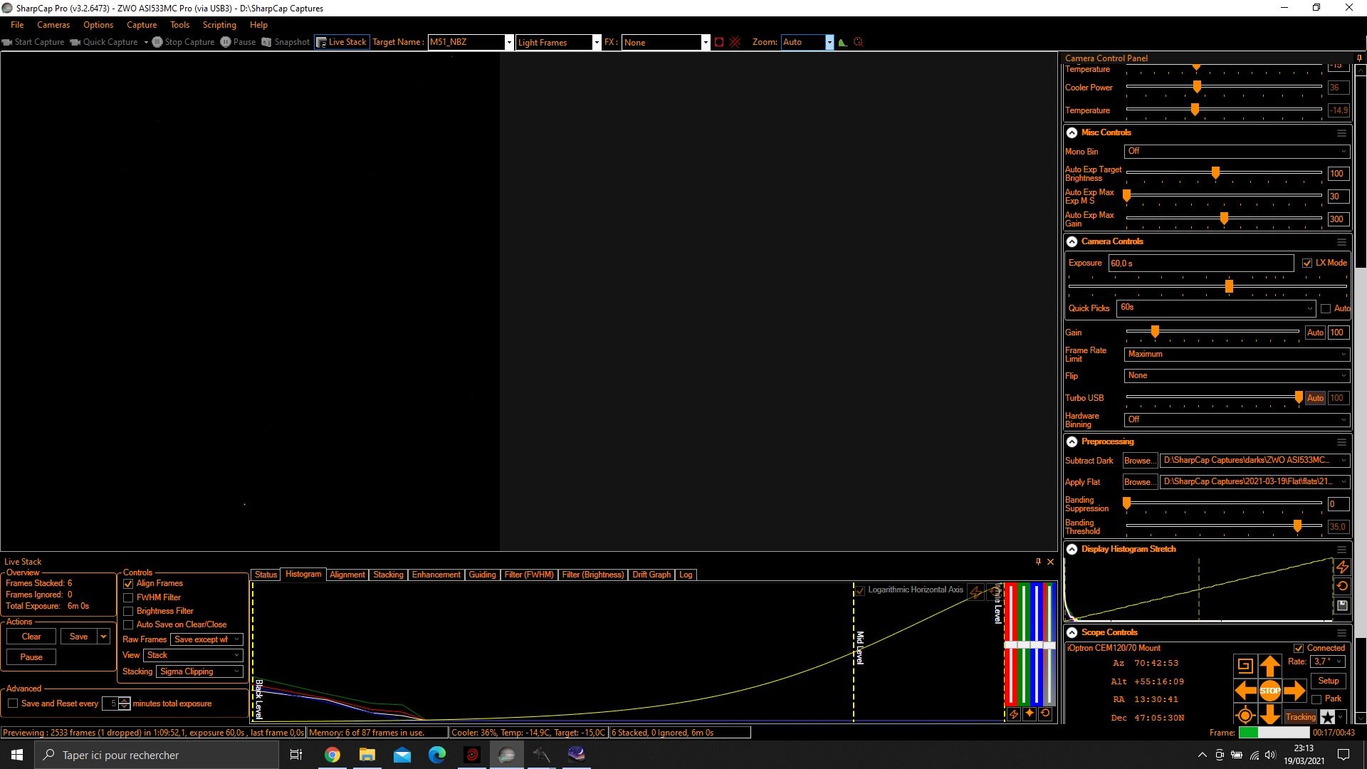

Idas NGS:

- le Baader Neodynium me semble vraiment bien comme filtre généraliste, il ne coute pas cher (relativement à d'autres) et il ne fausse pas la balance des couleurs ce qui est agréable en VA
- le NGS est bien mieux que ce que mes premières utilisations m'avaient donné comme impression, en revanche, il change la balance des couleurs, donnant un ton rougeatre à l'image sur SC. Un simple strech non lié en vient à bout mais ce n'est pas encore une fonction de SC
- le NBZ est d'une tout autre catégorie. je découvre le bande étroite et c'est tout simplement une tuerie: on garde à 100% le Ha et le Oiii, tout le reste diminue d'autant que la bande est étroite (10nm pour le NBZ), cela fait des étoiles qui sont plus petites et des captures bien plus propre. C'est moins visible sur une image du fofo mais quand on zoome sur le .fits en sortie d'intégration, l'effet whaou est garantie. J'ai retrouvé cette sensation que j'ai eu en visuel quand j'ai regardé les dentelles pour la première fois avec un filtre Oiii. Je ne sais pas ce qu'il en est pour les autres filtres bande étroite du marché mais je suis conquis ... et j'ai acheté un Idas NB3 pour récupérer le Sii et tenter quelques assemblages en SHO :mrgreen:
