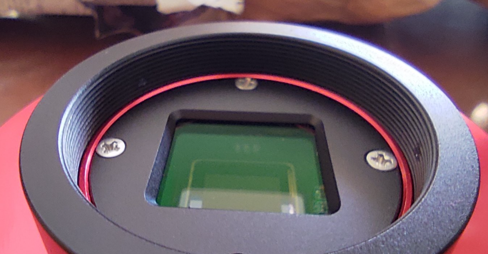

faut la visser à fond pour qu'elle touche le la base du capteur ?
Dès que ça commence à peine à toucher tu arrêtes de serrer. Tu ne voudrais pas rayer cette belle vitre anti reflets, n’est-ce pas ?

Il y a un renfoncement, donc pas de risque :
