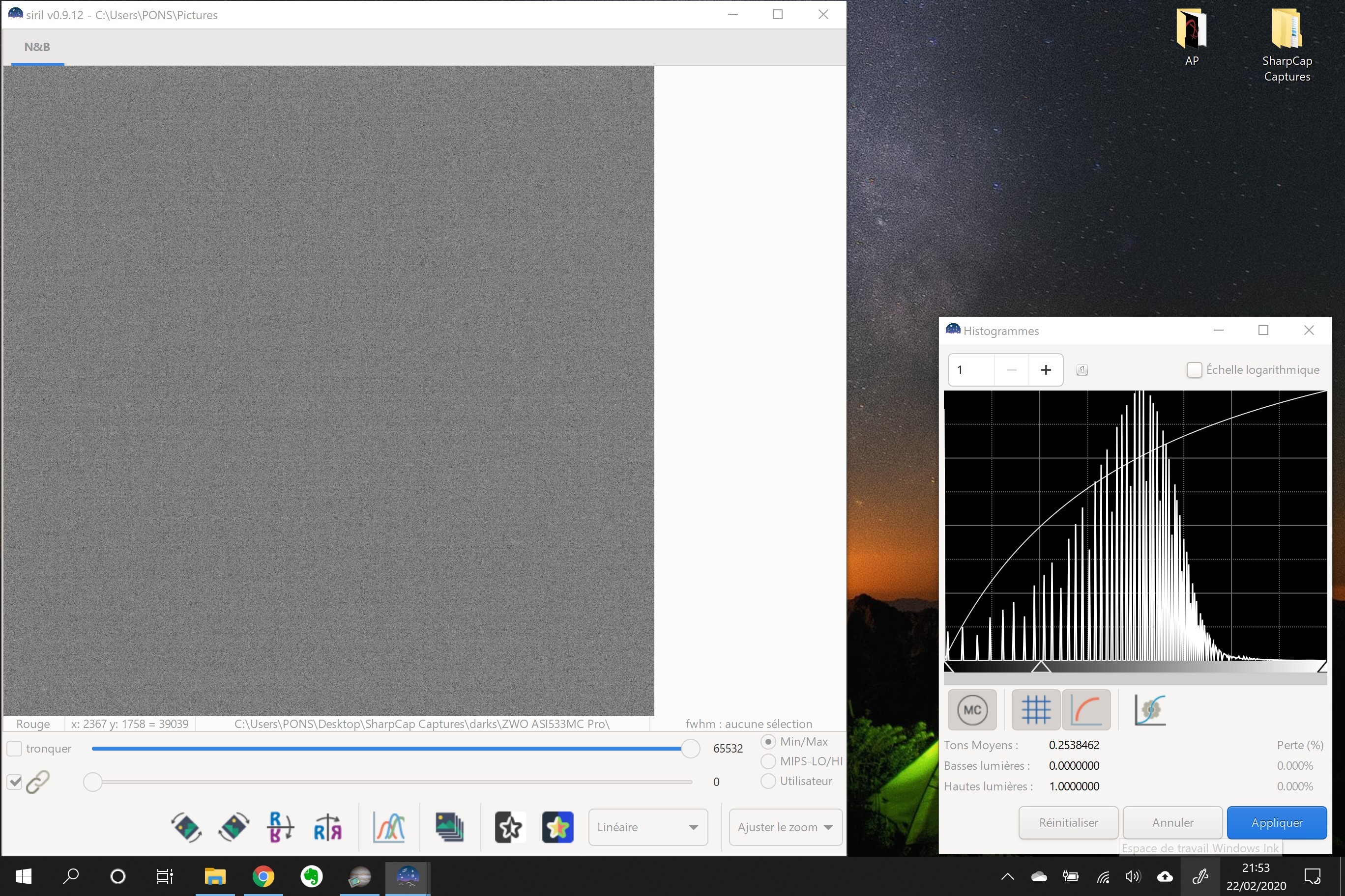

Message par apo » 22 févr. 2020, 21:58
Bon ben voilà une copie d'écran d'un dark pris au format Fits et ouvert dans Siril.
Expo 60 secondes. Gains 300 (l'unitaire est à 100 sur cette cam).
J'ai essayé de jouer sur l'histogramme pour exagérer les choses.
Et je ne suis pas certain d'y voir un pixel chaud.
Du coup je me questionne un peu si j'ai bien fait les choses...
Ou si c'est plein de pixels chauds que je ne vois pas...
N'hésitez pas à me dire !
Thanks!

Message par clouzot » 23 févr. 2020, 12:36
Je ne connais pas SiriL donc je ne sais pas comment il affiche l’histo (en log ? Si oui selon quel axe...?). Si tu as un fichier à partager, ça sera plus simple pour moi.

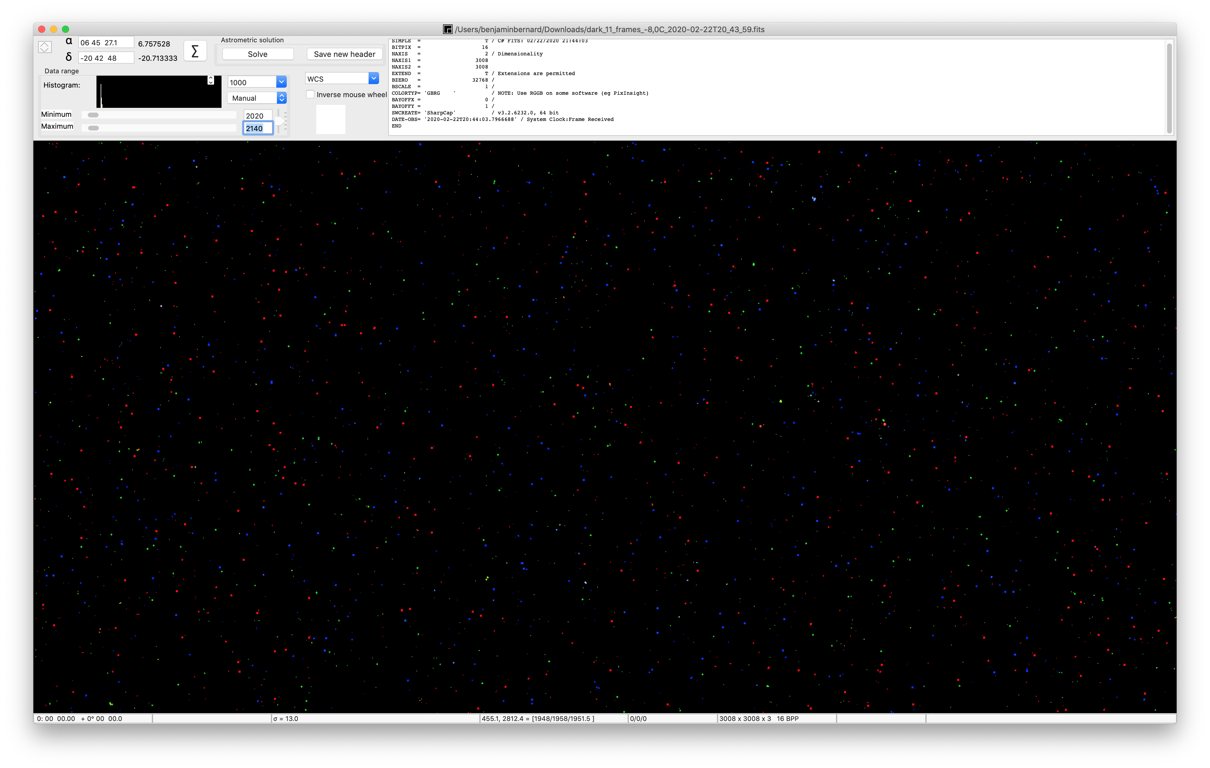

Voici un de mes fichiers fits. Dark de 60 sec. Gain 300.
J'ai passé un peu de temps ce we à faire ma bibliothèque et j'espère ne pas m'être planté.
Après... c'est comme ça qu'on apprend aussi..
dark_11_frames_-8,0C_2020-02-22T20_43_59.fits
(17.26 Mio) Téléchargé 156 fois

@apo effectivement ce dark est très propre : aucun amp glow, et il faut tirer très très fort sur l'histogramme pour voir apparaître les pixels chauds. Très peu de pixels "froids" également (grâce à l'offset/brightness le bruit est bien décollé du 0). C'est donc bel et bien un capteur très propre, sans gros défauts, et ça va bien t'aider ! Tu verrais la tête d'un dark de 294, tu serais pas déçu.
copie d'écran zoomée pour montrer les pixels chauds que je n'ai fait apparaître qu'à grand peine :
