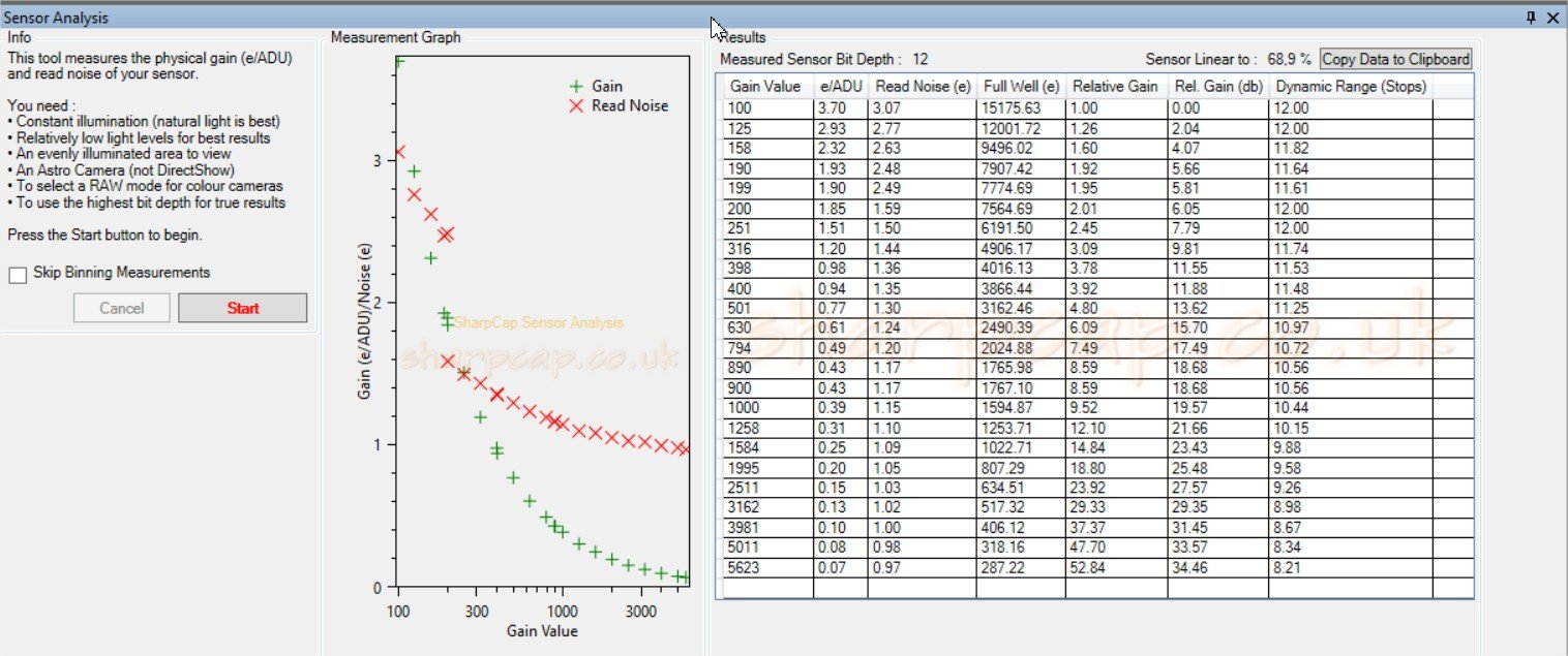

J'ai refait l'analyse du capteur de l'Altair 290C, pour voir si j'obtiendrais deux fois le même résultat. Et, oui, ça se tient, c'est très proche :
Le truc bizarre, c'est que ça s'arrête dans les 5000, au lieu de monter à 10000 comme la première fois (et il y a davantage de mesures, en même temps).
Bon, quand il faut redécouvrir le capteur (après la mesure des darks où il faut tout couvrir), je ne savais pas s'il fallait laisser la caméra "à l'air" ou remettre les feuilles par-dessus pour uniformiser à nouveau la lumière... La première fois, j'avais laissé tout ouvert, et cette fois-ci, j'ai remis les feuilles pour uniformiser... Cela vient peut-être de là ?
Le pourcentage de Sensor Linear, en haut, est plus élevé. Je ne sais pas ce que cela veut dire.
En tous cas, le gain unitaire est toujours vers 390. Donc, je vais faire quelques darks là-dessus, peut-être que ça fera fuir les nuages ?

Sous SharpCap , il t'autorise a monter jusqu’où ? le gainOlivier-Fantasy a écrit : ↑24 mai 2021, 18:32Le truc bizarre, c'est que ça s'arrête dans les 5000, au lieu de monter à 10000 comme la première fois (et il y a davantage de mesures, en même temps).
Bon là il monte quand même à 5623 avec un e/ADU vers 0.07 , il a pourtant fait plus de mesures que la première fois .
Les courbes ont l'air d"être très proches. a 3963 tu as les mêmes valeurs

Alors, je n'ai pas fait attention, vu que pour la mesure il faut le remettre à "zéro" (en fait, c'est gradué à "100" au mini)... Je regarderai la prochaine fois !

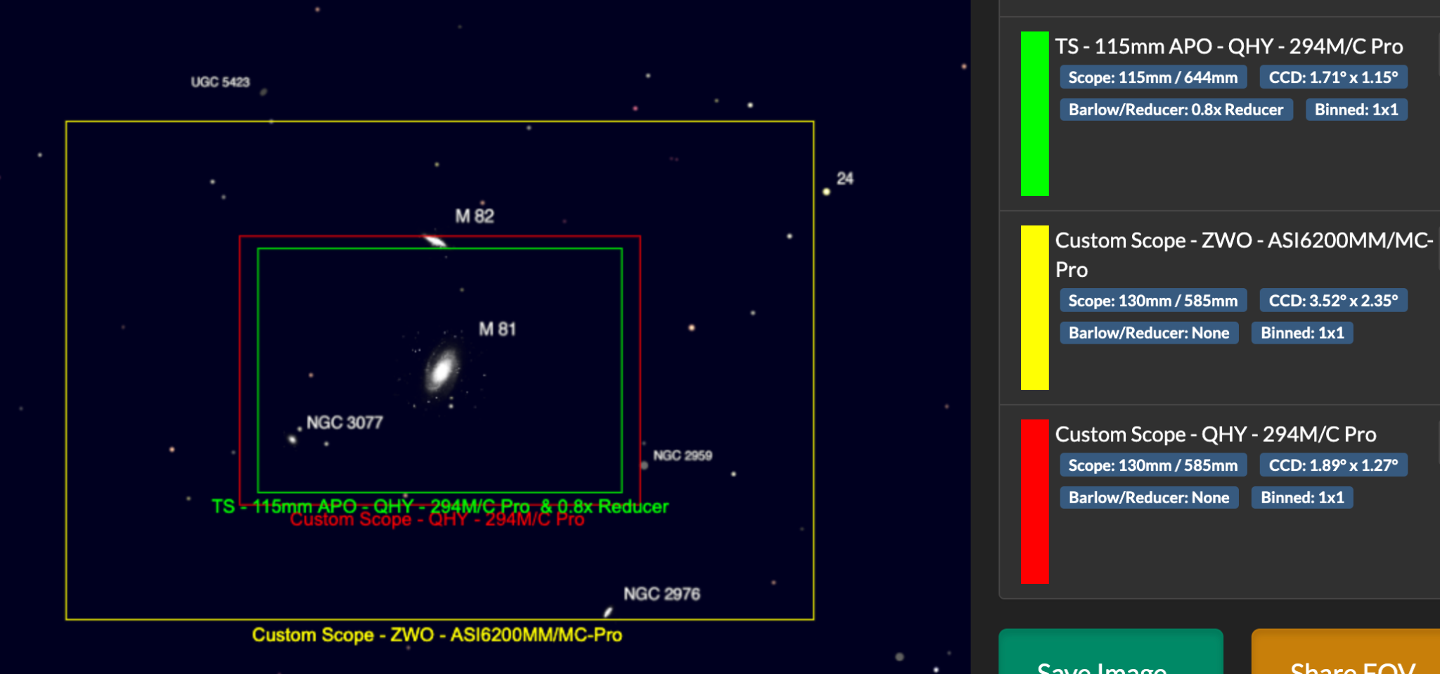

J'aurais une question bête : ma 294c a un capteur de 23mm de diagonale... donc, en gros, un "cercle image" de 23mm j'imagine.
Donc, une lunette qui sortirait un cercle image de 44mm (par exemple), ce serait pur gaspillage pour moi, vu que ma caméra n'en capterait qu'un peu plus de la moitié, c'est ça ?
L'idée m'a traversé l'esprit et du coup, j'ai le doute... J'ai vu que mon Rdf (TS x0.79) avait un cercle image de 30mm... cela veut donc dire que je ne vois pas toute l'image dispo ? (et ce serait donc encore pire avec une lunette plus ouverte, genre f/6, cercle image de 42 ou 44mm...)
- Messages : 16621
Les caméras astros , courbes caractéristiques, drivers .......
@Olivier-Fantasy qui peut le plus peut le moins. Tu "perds" effectivement du champ que tu pourrais obtenir avec un capteur full-frame, mais à quel prix ? Et par prix, je ne parle pas forcément de ton compte en banque (quoique, le prix d'une ASI6200...) mais aussi de toutes les emm*rdes associées avec un grand capteur : flats à faire au quart de poil, tilt qui sera sans pitié et pour lequel il faudra probablement investir dans une bague ad-hoc...
Et au moins, tu as de la marge pour faire évoluer ton matériel par la suite si tu veux craquer pour un grand capteur.
- Olivier-Fantasy
- Messages : 11616
Ok, donc c'est un peu comme avec le NightOwl qui a un cercle image plus petit que le capteur de ma 294 (mais ici dans l'autre sens) : le rdf permet d'en voir beaucoup, mais je suis restreint par ce que permet la 294c.
Mais je gratte les emm*rdes, oui c'est clair, j'en suis conscient !!
En jaune le champ d'une lunette 130/780 + rdf x0.75 (f/4,5 !!!) vue avec une 6200... Et en rouge, le même instrument mais vu avec la 294c (et en vert, c'est pour comparer avec mon champ actuel, avec la lulu de 115 + rdf x0.8 + 294c)
Solution très onéreuse (la lulu de 130) pour avoir à peine plus de champ, mais à f/4,5 (au lieu de f/5,5). Je ne sais pas si le point gagné vaut les 2500e d'écart entre les deux solutions...

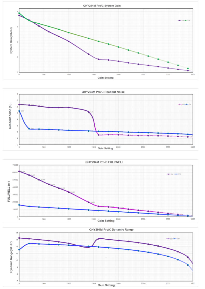

L'analyse de ma QHY 294c pro
avec les specs fournies par QHY

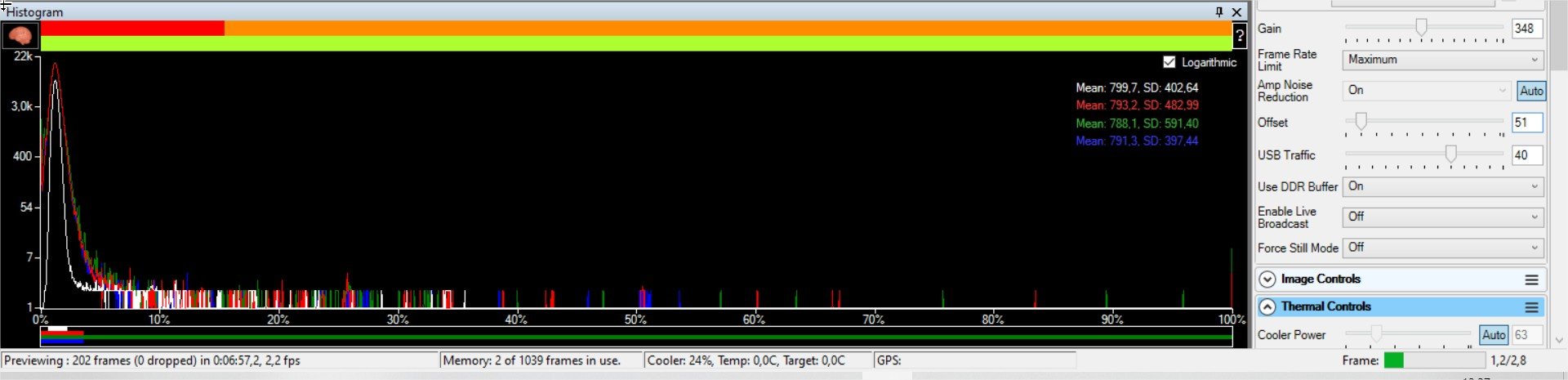

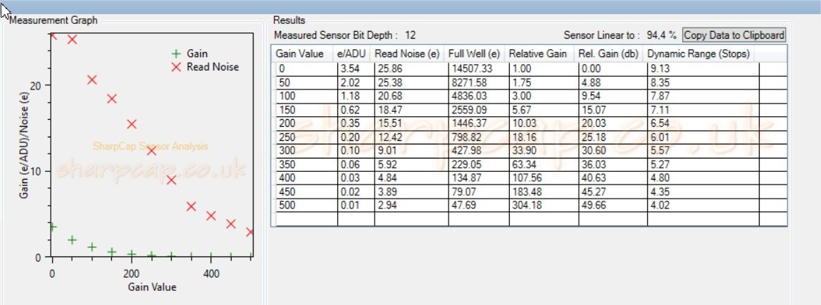

Allez hop ! Voici l'analyse de ma nouvelle QHY290C Color, si ça peut servir à quelqu'un...
Par contre, le gain unitaire ne m'apparait pas flagrant. Je vais taper "dans le milieu", mais il faudrait reproduire le graphique pour trouver où ça tombe à 1e/ADU... QHY donne l'info sur son site, pour toutes leurs caméras (c'est intelligent, ça !)... sauf que la 290C est arrêté, donc il n'y a plus la fiche de présentation
Par contre, pour régler l'offset / brightness (je ne sais pas comment ils disent chez QHY), j'hésite.
D'origine, ça se met sur "51"... et c'est vrai que ça tombe bien (j'ai mis le gain à 350, vers le milieu, comme conseillé par @clouzot sur son tuto) :
Mais ça coupe la "couleur" à gauche... Donc, je ne sais pas... A "80", ça donne ça :
Et si on veut vraiment décoller les "couleurs" de la gauche, faut monter à "200", mais alors le pic blanc est très éloigné du côté :
Z'en pensez quoi ? Je pars sur 51 quand même ?
Je pourrais aussi essayer plus proche du gain unitaire (entre 100 et 150, on pourrait dire 125 ?)...

Je pense que c'était pour la 290M et que c'est peut-être différent de la C mais @John Mc Burn avait posté les specs ici --> viewtopic.php?p=42697#p42697Olivier-Fantasy a écrit : ↑12 août 2021, 14:31Par contre, le gain unitaire ne m'apparait pas flagrant. Je vais taper "dans le milieu", mais il faudrait reproduire le graphique pour trouver où ça tombe à 1e/ADU... QHY donne l'info sur son site, pour toutes leurs caméras (c'est intelligent, ça !)... sauf que la 290C est arrêté, donc il n'y a plus la fiche de présentation

Merci ! Les courbes d'analyse se ressemblent. Il en a déduit un gain unitaire de 110 (un peu plus loin dans les messages)... A voir. En tous cas, merci pour le lien

C'est ce que semble dire QHY sur le graph aussi

Attention, l'analyse avec Sharpcap ne m'a jamais donné de résultats coherents avec ce capteur, et quand je vois tes résultats c'est pareil, du grand n'importe quoi
Si les données fournies par SC étaient bonnes, cette camera serait inutilisable, et ce n'est pas le cas. Donc pour une raison que j'ignore, l'analyse foire avec SC.
En ce qui me concerne j'ai laché l'affaire, je n'utilise pas le brain de toutes façons.
ça ce sont les vraies courbes de la 290, on voit a quel point l'analyse SC est à côté de la plaque (bruit de lecture complétement aberrant notamment)
