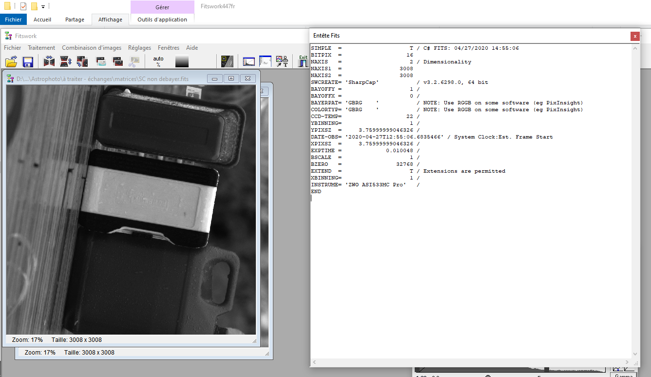

ah mais fitswork le fait tout seul
ici l'entete de SC
et ici l'entete de TheSkyX

Donc si j'ai bien saisi: la camera a une matrice RGGB et Sharpcap fait sa tambouille en sauvegardant le fichier ?
Et on n'arrive pas à retrouver les vraies couleurs :(
OK pour la lecture de l'en-tête avec Fitswork :D

le fits SC dit GRBG or SC utilise RGGB, il dit RGGB pour Pix et ça colle, en fait c'est bien RGGB sur les deux pour les images SC
et le fits de TheSkyX il dit juste "c'est une image matricée".... pour le reste débrouillez vous.....

allez la dernière... en principe.. ASI533 pour confirmation
donc l'image venant de SC est avec RGGB (matrice ZWO), l'image correcte venant de TheSky est avec GRBG... cqfd...
avec l'ASI1600 j'avais bien les mêmes matrices quelle que soit l'origine....
et ce que raconte SC dans ses entetes fits à la m.rd moi le n.eud... :mrgreen: ne semble être que du bidon...

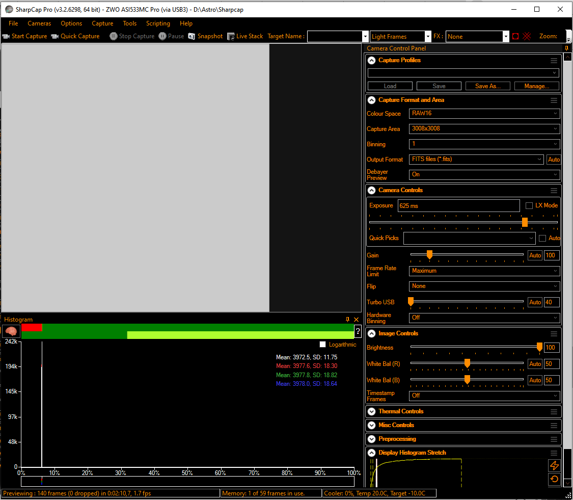

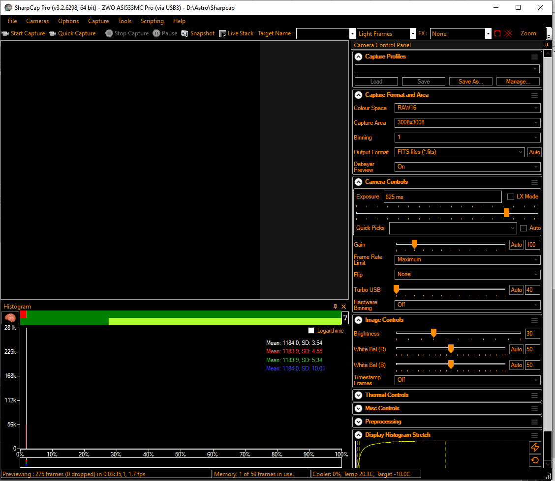

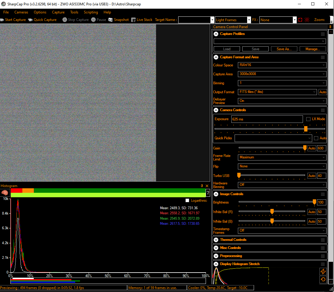

edit : je refais car raw8... je repasse en raw16...
alors brightness à fond, gain unity de 100
beaucoup moins évident......................
je dirai qu'à 30 on est bon
ça donnerai ça selon le gain
30 reste valable jusqu'à 400, après on monte
60 pour 500
et 100 pour 600 mais on coupe un bout d'histo
