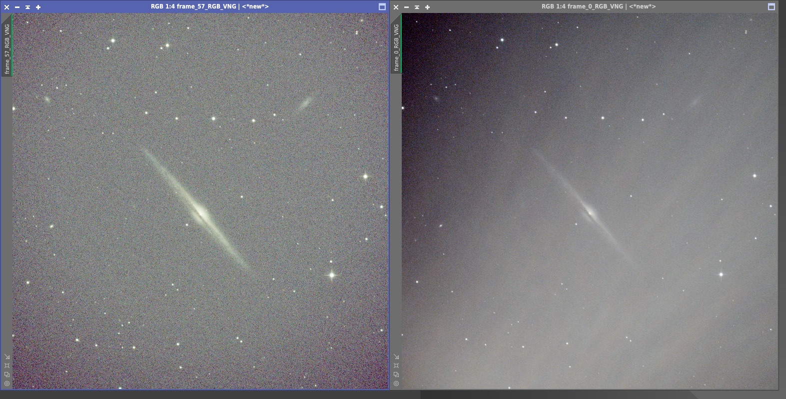

Salut Steph, non pas de filtre. Avec M101 et C2019 Y4 pas trop de soucis car à l'opposé mais avec NGC4565 ça été sportif :mrgreen: j'ai fini par attacher une plaque de carton plume avec une ficelle pour garder l'entrée du tube dans l'ombre de la lune :D

C'est surtout pour les reflets, devinette : laquelle est faite avec ma protection en carton plume ? :mrgreen: (j'ai volontairement "tiré" sur les niveaux pour montrer les reflets le phénomène)

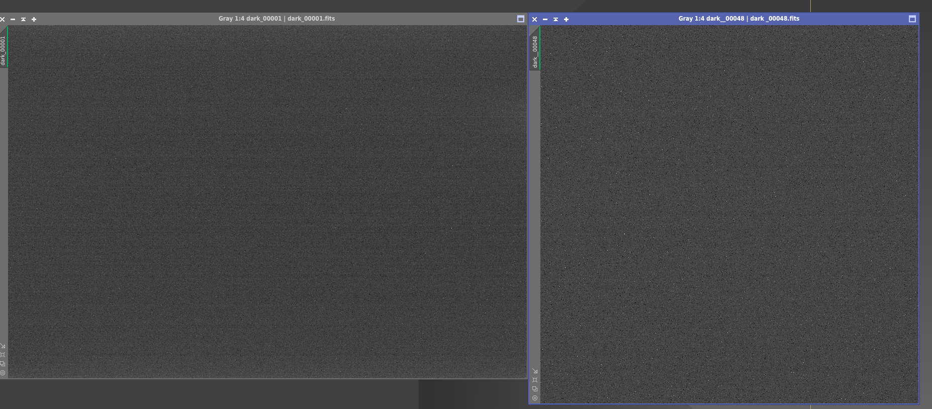

Pour les pixels chauds c'est l'inverse chez moi, y en a plus sur la 533 :mrgreen: (capteurs à -20°C, 60s de pose G120 pour la 533 et G400 pour la 294C) :
Par contre pour l'amp-glow, c'est zéro sur la 533 ça c'est clair. Mais ça reste très contenu sur l'Altair...

Si la 294 est à gauche, on ne voit pas spécialement d’ampglow (chez moi il y en a, et pas qu’un peu)... et par contre il y a un beau banding (idem la mienne)

Oui la 294 est bien à gauche.
