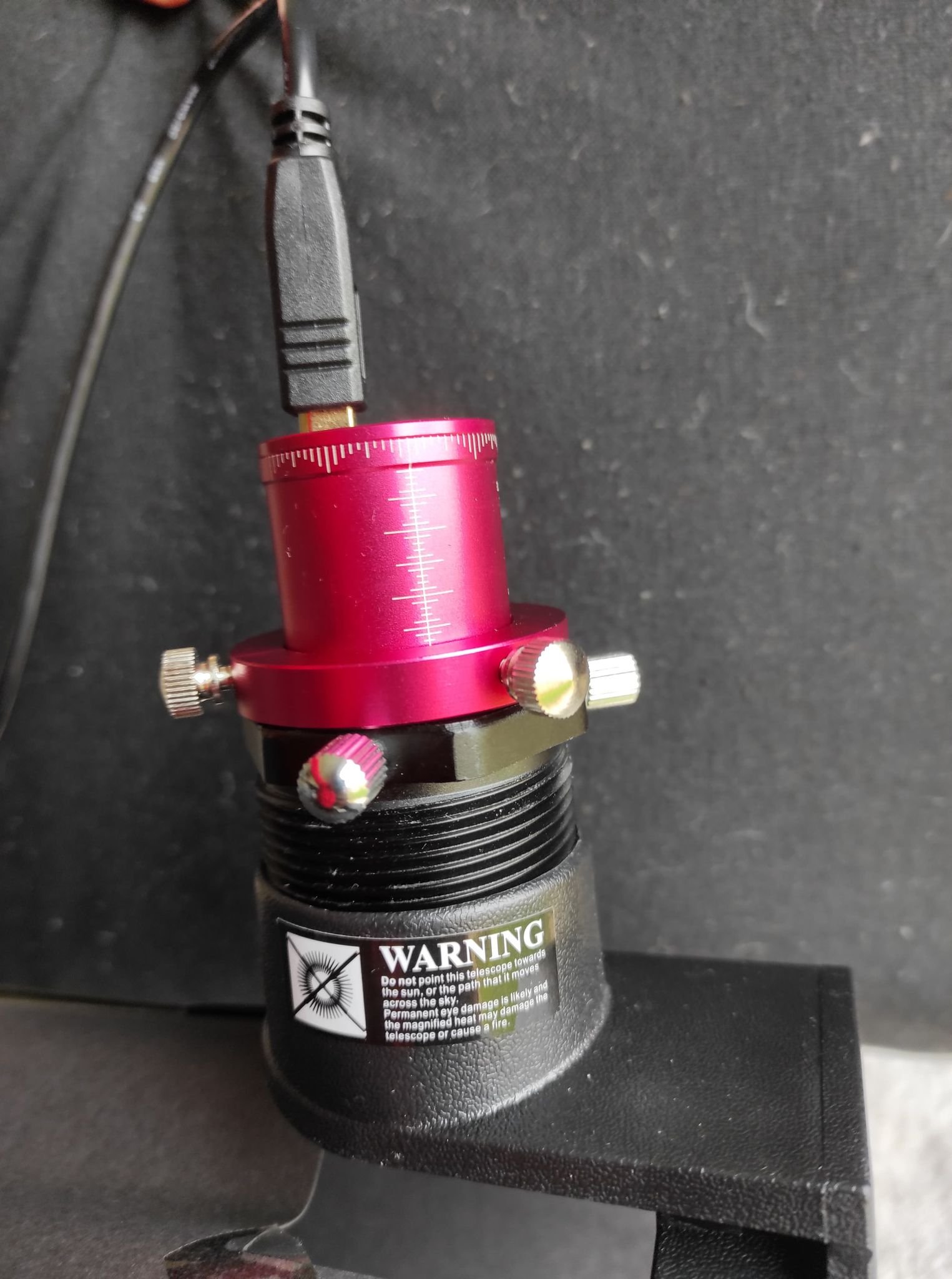

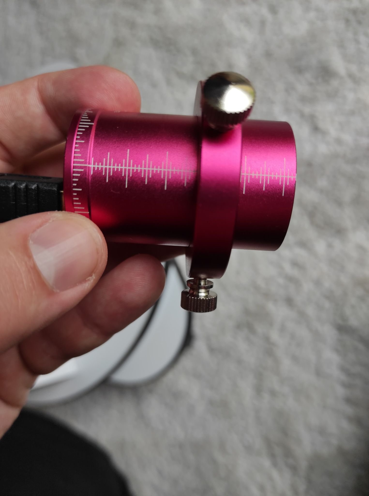

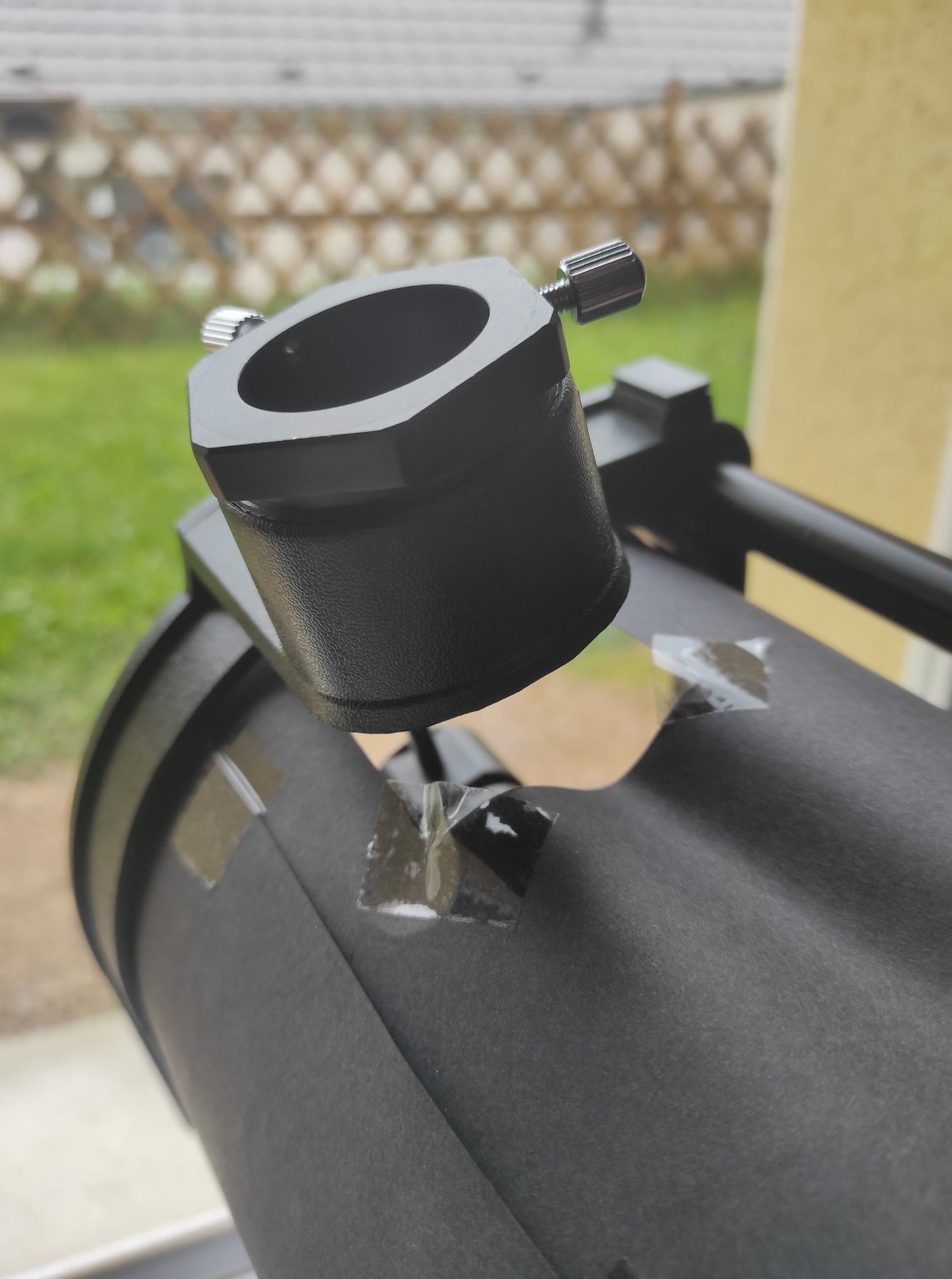

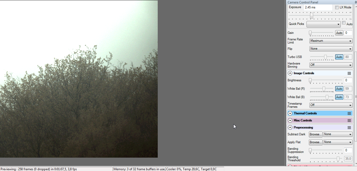

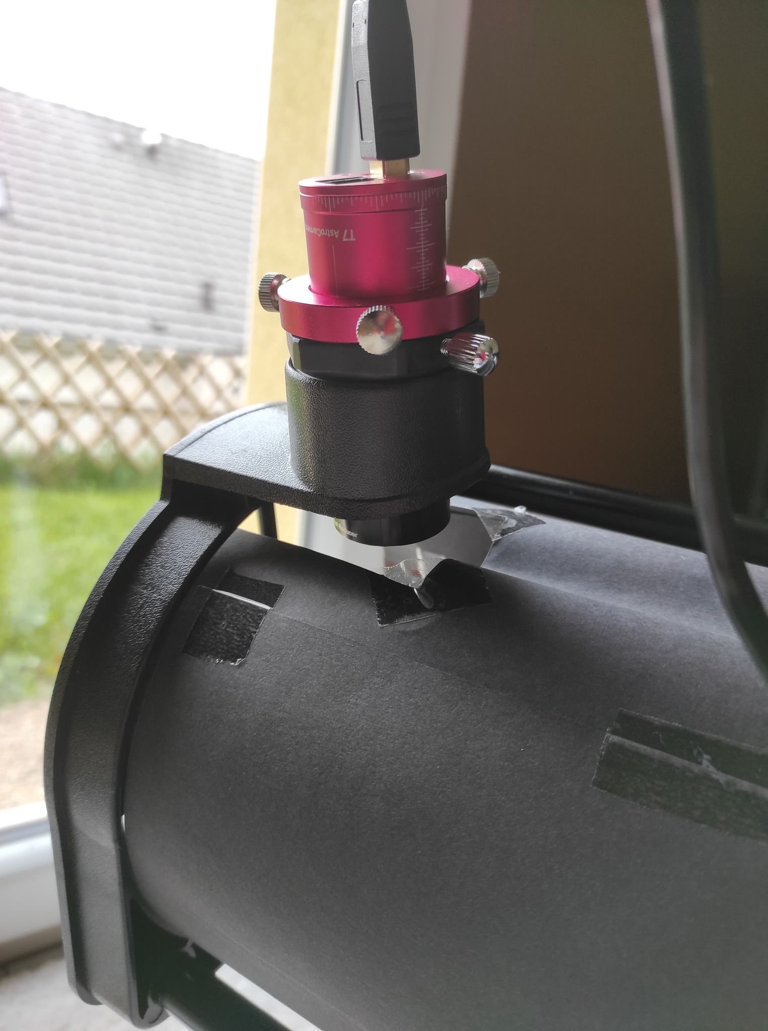

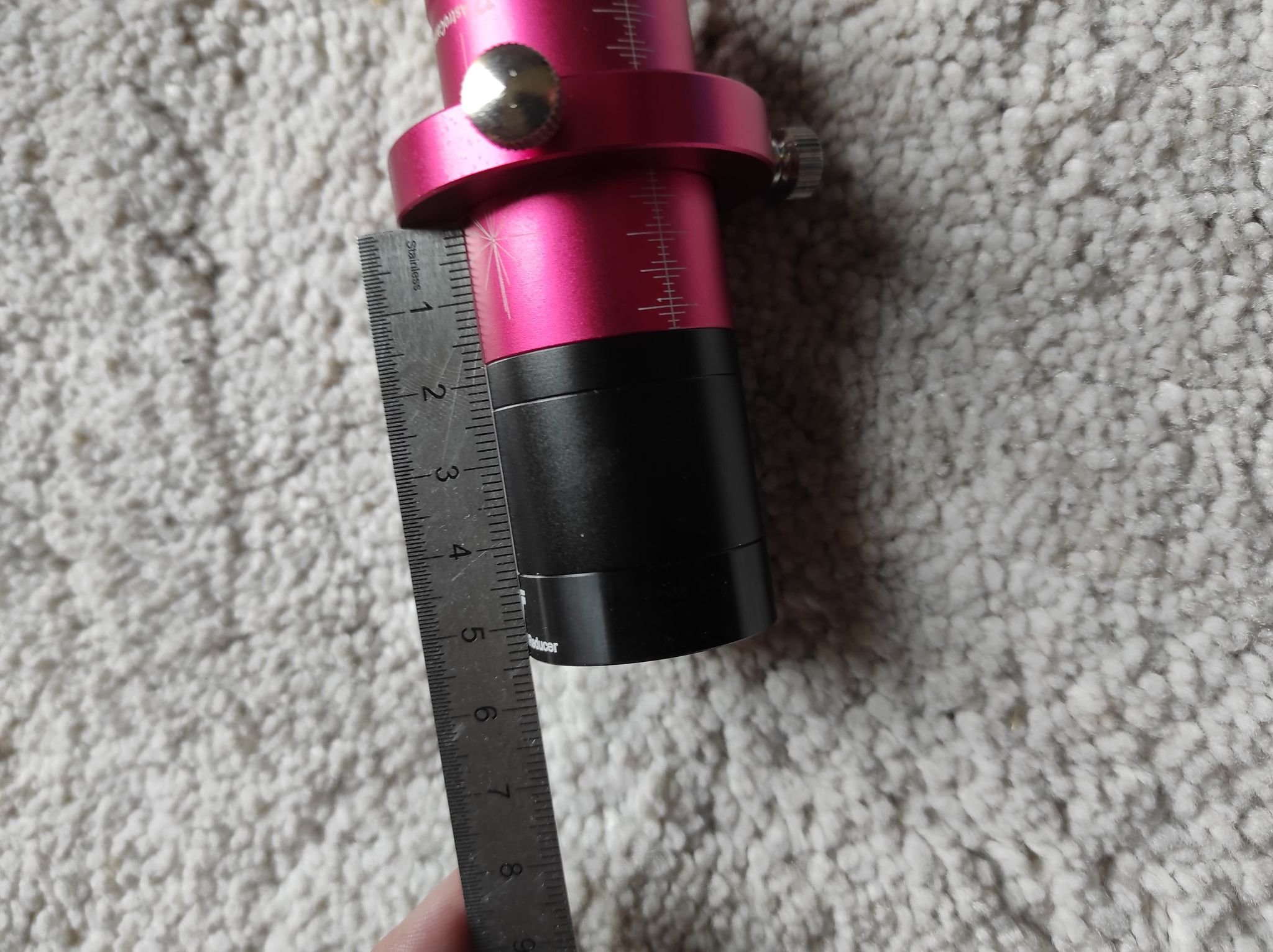

Quelques tests du point focal ce matin sur des bois au loin.
D'abord avec mon rdf
avec rdf dans PO
avec rdf dans PO
avec rdf mesure
avec rdf mesure
Ici, on voit que mon PO est tout en bas et qu'il faut enfoncer la cam de 15 mm environ. Donc le capteur doit être à 10-12 sous le niveau bas du PO, c'est donc impossible avec la 533
Sans le rdf
sans rdf dans PO
sans rdf dans PO
sans rdf mesure
sans rdf mesure
Là par contre, ça devrait être bon, mon PO est bien reculé et la cam n'est enfoncée que de 15 mm.
Si je ne dis pas de bêtises, avec ce test, ça montre que je devrais trouver le point focal avec la 533 au même endroit que le deuxième test ? c'est donc faisable, exact ?

J'ai la réponse à la plus importante des questions, puis-je faire la map avec mon flextube 130/650.
Réponse : non. Le point focal se situe trop à l'intérieur du PO et la bague principale de 11 mm (ça semble inutile d'avoir fait une bague si grande) n'arrange rien.
Phase B, appliquer les conseils de l'excellent @clouzot (et je te remercie pour ça), changer la focale de mon tube et là, j'ai réussi !!
2021-04-30 11_59_30-SharpCap Pro (v3.2.6377) - ZWO ASI533MC Pro (via USB2) - C__Users_Jeremy_Desktop.png
8-) 8-)
Fait rapido avant la réunion que j'avais de prévue ce matin, alors j'ai pas trainé sur les paramètres ou autre pour faire un truc tip top.
Et côté tube ça donne quoi ?
Ça se fait assez simplement. Je vais probablement me bricoler une petite cale à placer au bout des deux tubes pour plus chercher le réglage, mais honnêtement, j'ai cherché environ 5 minutes en tâtonnant, donc ça va assez vite.
