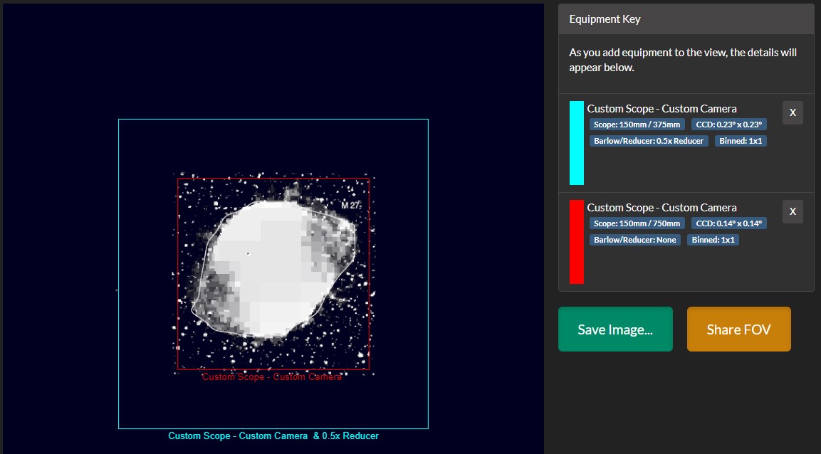

à 100% ça donne plutôt ça:
bien comprendre que les 2 cadres font 400x400 pixel tout les 2
en bleu la 384 avec réducteur
en rouge la 294
Falconpage a écrit : ↑
15 sept. 2019, 15:50
La 385c sans réducteur reste intéressante tout de même sur certains objets.
oui sur les petits objets, sans réducteur les 2 cams à 100% seront proche, la 294 à des photosites un peu plus gros (c'est ce qui fait qu'elle est plus sensible (entre autre) que la 384)
ne pas oublier non plus que sur un petit champ, c'est plus chaud pour chercher
