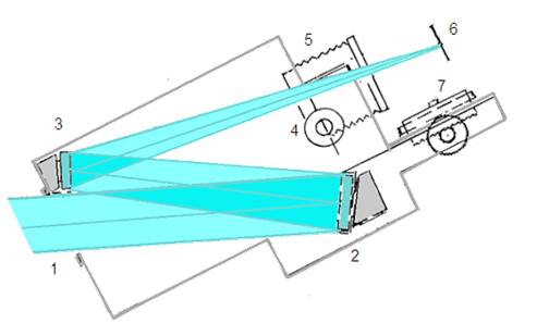

Étant partie une fois de plus dans des recherches délirantes pour ne pas changer et sur des dossiers trèssssssss épineux et pas foutu de retrouver ton post mon @Lambda sur un telescope hors axes je suis tombé sur plusieurs discussions concernant une optique STRANGE..... :ave: et inconnue au bataillon pour ma part.
Mot-clé
Meta Makowsky Katoptaron TS E 1: 8/500 mm
http://declic87.free.fr/pages_eng/quid7_eng.php
:pray:
Super interessant ce concept! Merci du partage Olivier!
zéro obstruction... miam!
Par contre, niveau collimation/alignement, ca doit pas être du gâteau à arranger, si cela se dérègle suite à un choc...
à+,

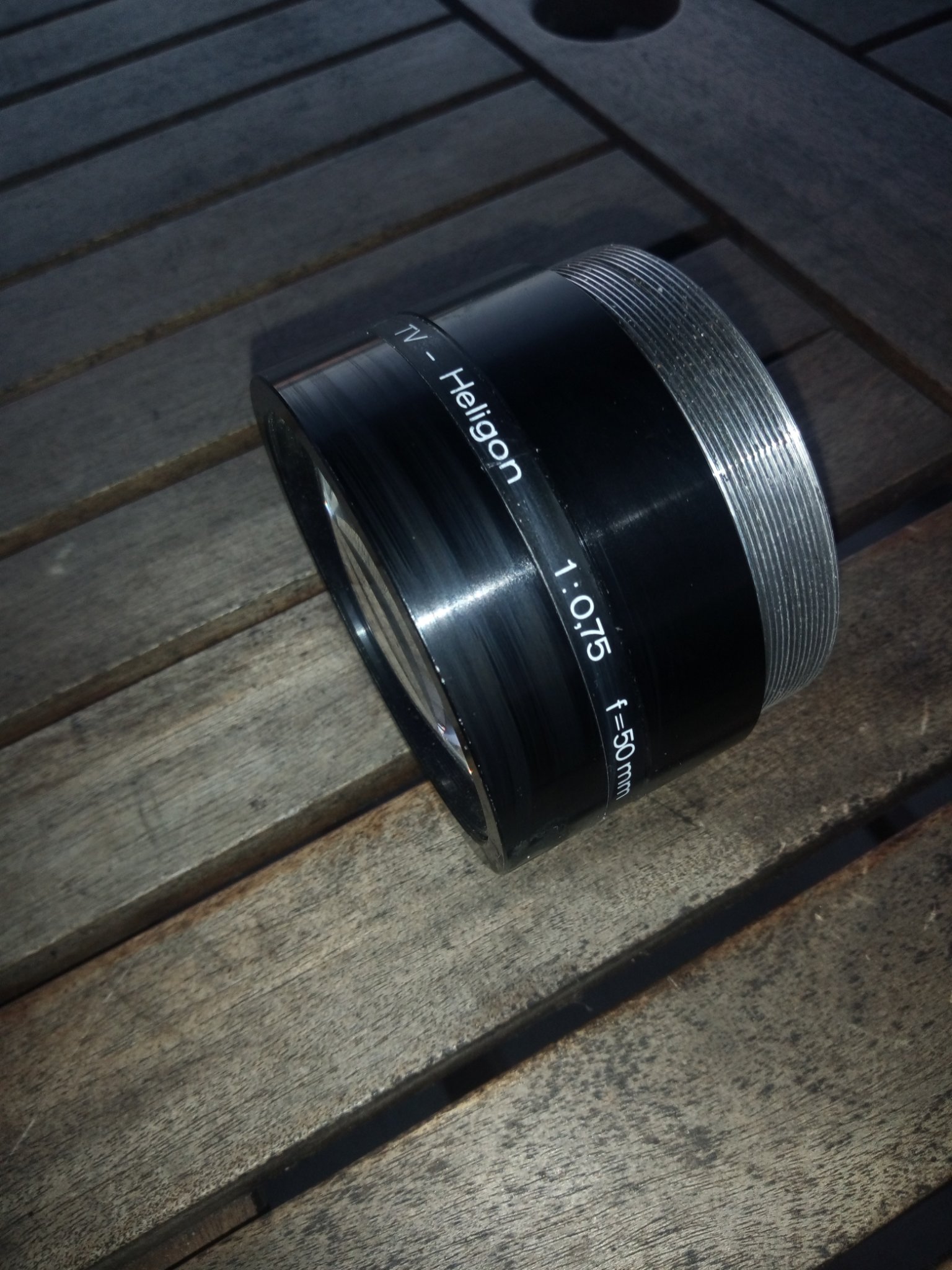

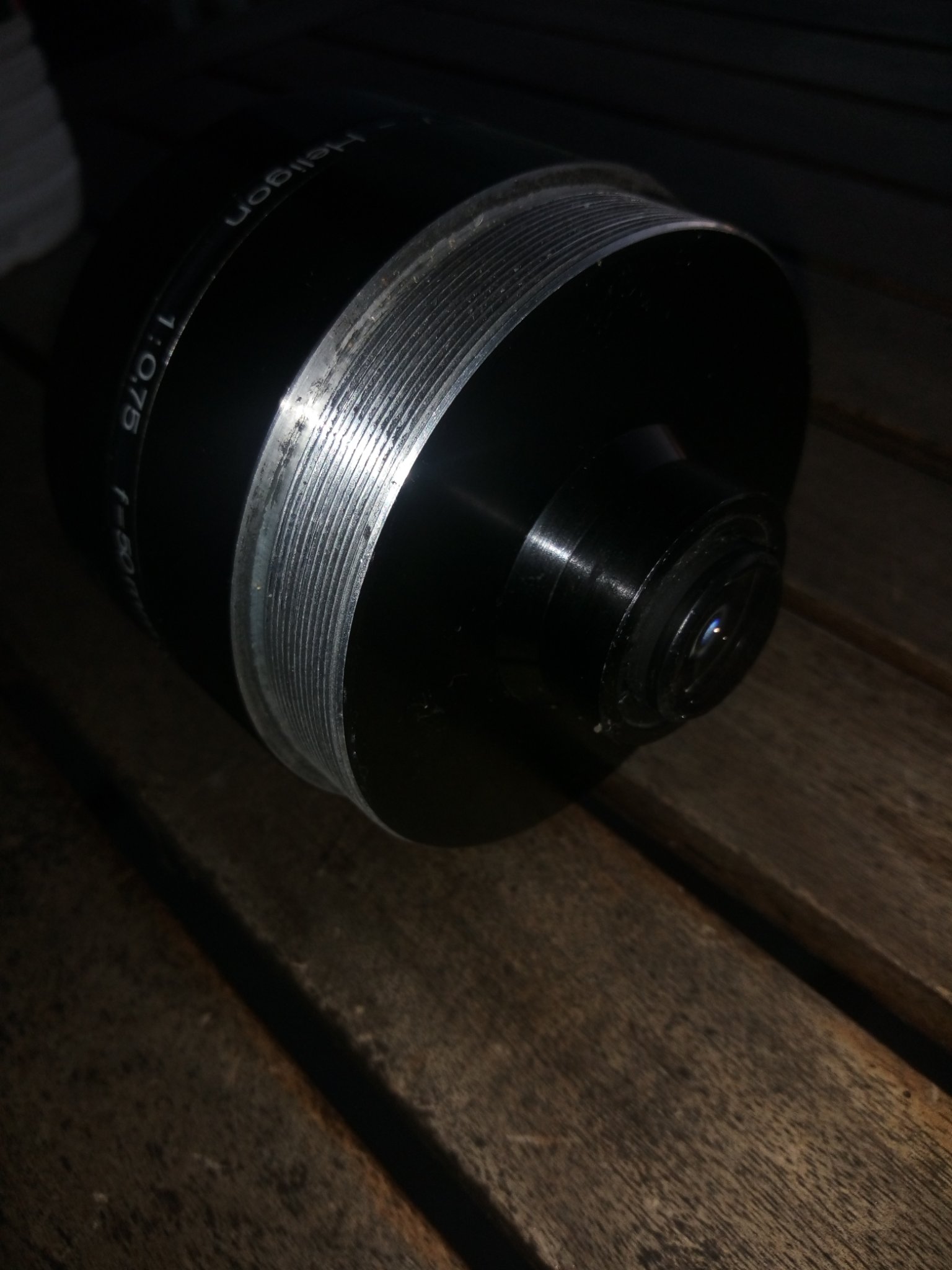

pour info, dans les optiques zarbi...
les rodenstocks, qui sont des optiques qui ont été utilisées pour les machines de radiographie (argentique)...
le fameux 50 mm à F/D 0.75 par ex... le 75 mm (prisé par les utilisateurs de planétarium) etc...
si ca intéresse, je peux vous faire une série de photos avec ces cailloux (collection privée ;)

Ooooh ça oui si tu peux nous faire un petit test @zemt. Je ne sais plus à combien ouvrent les fameux "trucs russes" (Lomo) pour comparer, mais à F/D 0.75 ça doit envoyer sévère.

Tu nous intéresse :D
@ouki et @Lambda aussi :D

Ahhhhh mais oui oui nous sommes intéressés
Je les connais de nom mais si tu as des exemples concrets suis preneur.
Déjà je vais aller regarder ce 50 f0,75
Merci beaucoup

Message par zemt » 26 juil. 2020, 21:35
j'essaierai de refaire des images avec. Mais le backfocus est très très court
exemple d'utilisation déjà
https://petapixel.com/2016/02/13/50mm-f ... unt-glass/

Bonjour les copains.

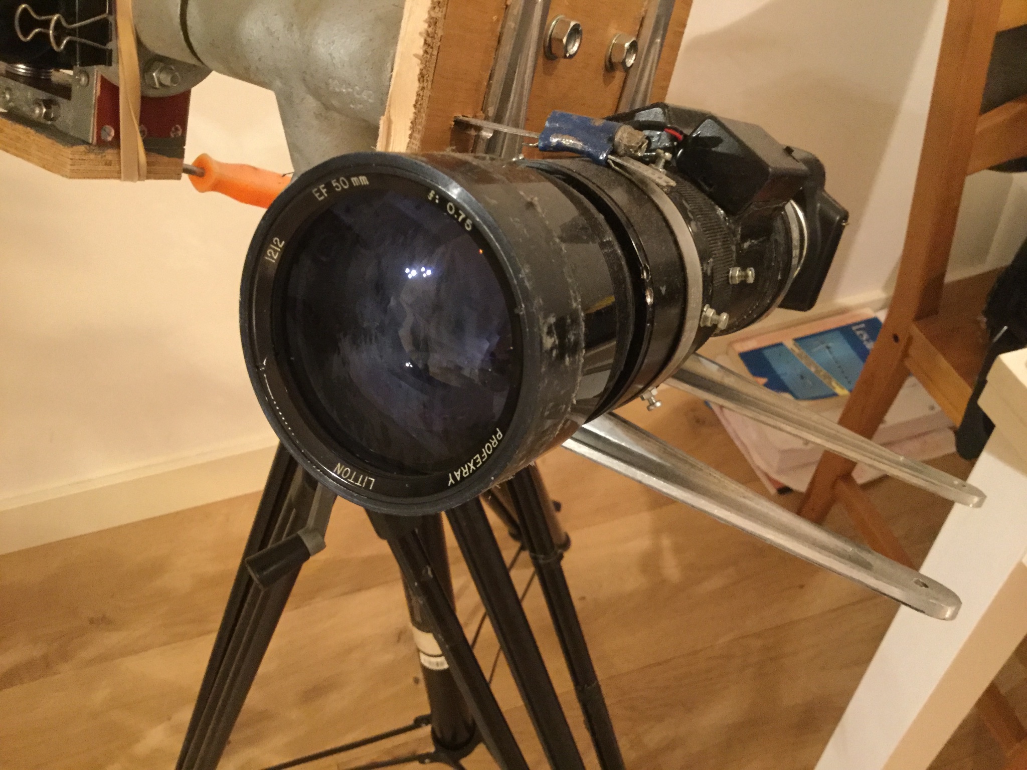

Merci de ton retour Zemd!
Oui, ça va très bien ces cailloux là, avec en effet un capteur parfois collé presque sur la lentille arrière... pas beaucoup de marge, mais ça le fait....
J utilise ça sur 1 de mes p8079hp... c est terrible en terme de luminosité.... :ave:

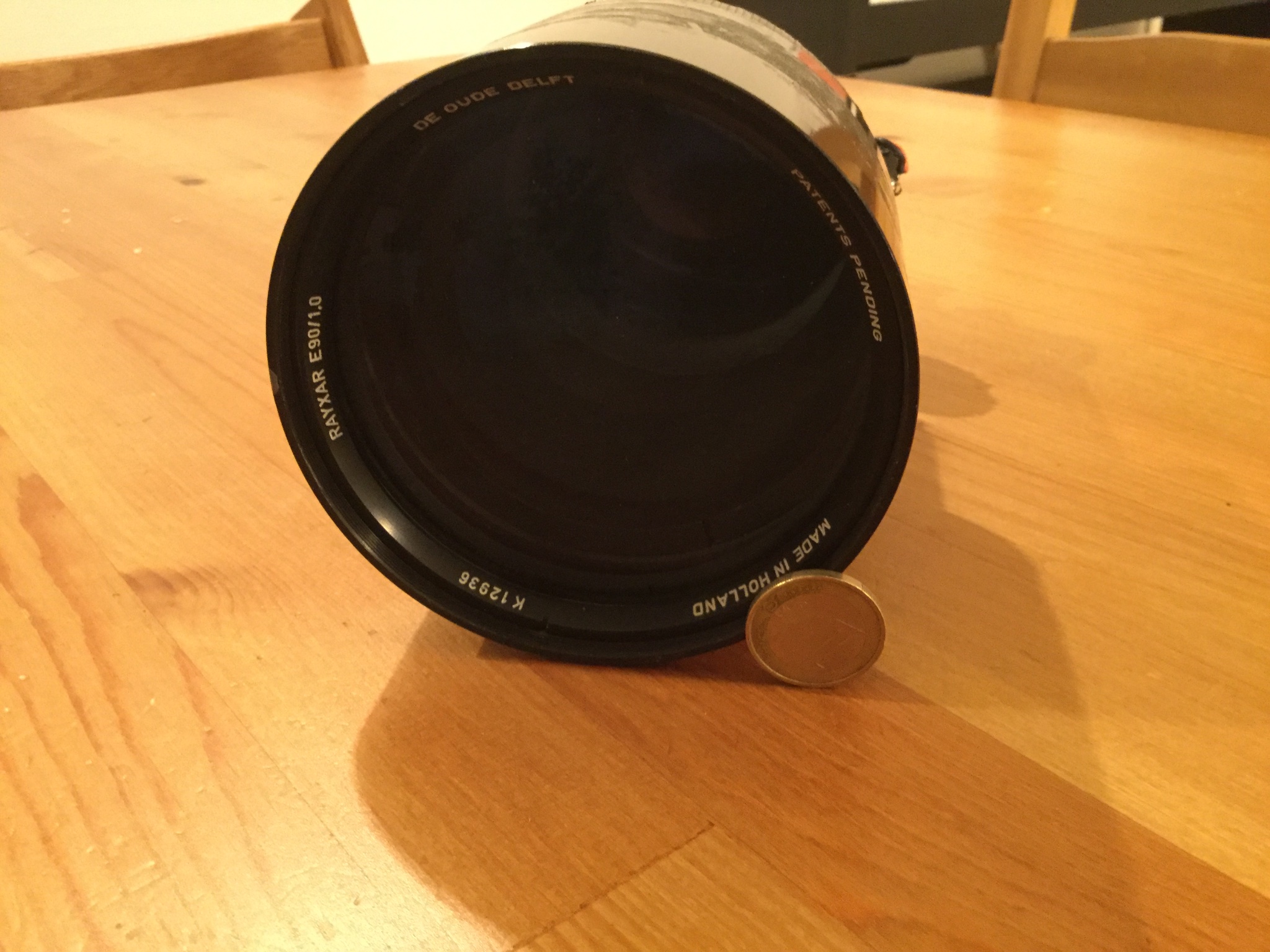

Ca vaut le coup à dégotter, ... avec un peu de focale, pour du VA que du bonheur....
Un autre lui aussi monté sur un intensificateur, un vieux gen 3... un 90 mm f/1....un Oude Delft... mais on peut aussi trouver du Rodenstock....
Zemd, par avance merci pour le partage! Ils méritent à être connus ces cailloux...

Bouuuuuuuuuuu que j'adore ce post @Lambda a chaque fois que je vois ton 90 a F1 j'e suis en transe :ave: .
Bien content d'avoir un nouveau membre @zemt avec une optique de ce genre.
Mon petit doigt viens de m'informer que nous devrions pour compter sur 2 optiques rapides de plus sur notre forum je vous rassure c'est pas moi :mrgreen: donc encore plus content.
Pour ma part j'ai un autre souci car mes prochaines optiques doivent laisser passer les uv pas simple du tout cette histoire.

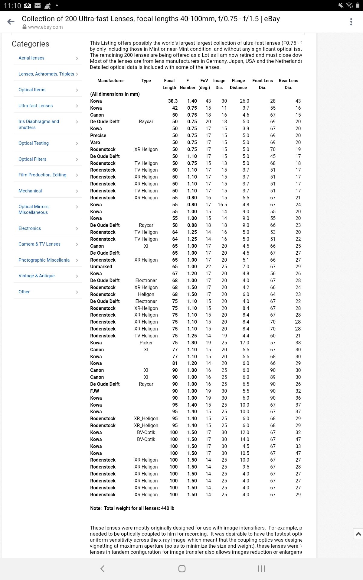

Message par ouki » 08 oct. 2020, 11:32
Une belle liste d'optiques de rêves

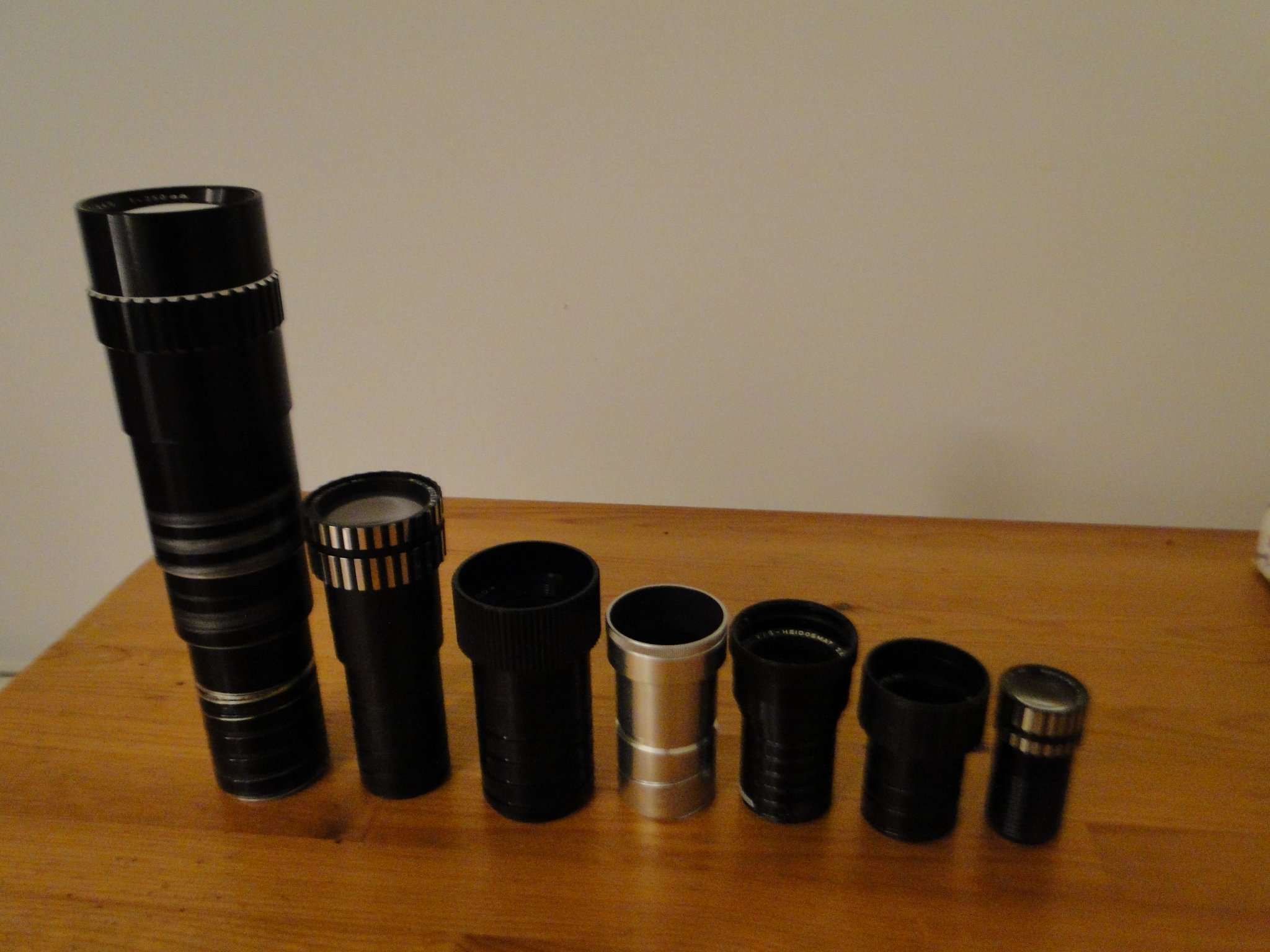

Quelques vieilleries

https://www.ebay.nl/itm/143864586196
Petit Papa Noëëëël, quand tu descndras du ciellllllllll..... :D

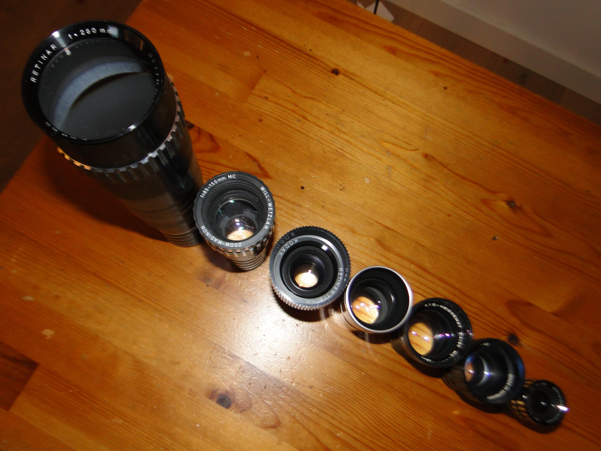

Il est sympa ton objo, Pejive... C'est du bon caillou qui ne demandera qu'à donner à manger à une de tes caméras... :)
Beaucoup de ces objectifs de rétro-projecteurs, projeteurs de diapos, et autres épidiascopes en tout genre de ces époques vintages seconde moitié du XXème siècle et produits à l'Est sont vraiment sympas, souvent pas chers, et offrant le gros avantages de fournir un cercle image de grande dimensions (allant souvent bien au delà du format full format.... ça va jusqu'à des cercles images allant jusqu'à 8-10 cm de diamètres sans souci...).
De par leur destination, ils sont aussi souvent conçus pour projeter une image plane sur une surface de projection éloignée elle aussi plate.... Et ce qui est très intéressant pour nous, c'est que ça marche évidemment dans l'autre sens.... :mrgreen:
Du coup, ces deux avantages nous servent bien avec nos capteurs pas très grands en général. On bosse avec le "coeur de la meule de fromage", le meilleur quoi, dans une zone de projection restreinte centrée autour de l'axe optique. Niveau aberrations optiques, c'est quand même bien contenu du coup...
En contre partie, le rendu est parfois un parfois peu "mou", la balance des couleurs pas toujours neutre, et bien-sûr, comme tu le mentionnes faut bricoler autour pour l'adapter à nos caméras et/ou APN.... Mais c'est marrant et fait partie quelque part du charme, parce qu'on se fait alors nos propres objectifs "sur mesure", uniques....
Ah oui, aussi, pas de diaphragme ajustable et évidemment (mais perso, voulant un max de photons en un minimum de temps, aucun souci), on oublie la communication intélligente entre optique et boitiers modernes... :D :D
Dès que je trouve un caillou sympa du genre dans mes chinages, entre 1 et quelques dizaines d'Euros grand grand max, je récupère.... Bien pratique pour bricoler, faire des manips en tout genre...
par ex, dans mes tiroirs en ce moment de gauche à droite:
- RETINAR f-250mm KODAK (ouvert à la louche à 4.5)
- zoom grossièrement parafocal MAGINON WILL-WETZLAR (comme ton objo) f=85-150mmmm MC
- RETINAR f=60mm KODAK
- LEITZ WETZLAR COLORPLAN1:2.5/90mm
- V/S-HEIDOSMAT 2.4/90 MC
- ZETT TALON 1:2.8/85 MC
- zoom grossièrement parafocal SCHNEIDER-KREUZNACH XENOVARON 1.3/12-30 MC
Je bricole aussi avec:
- un objo de chez LOMO (35mm/1.2) (ref: 16KP-1.2/35 OKP1-35-1 P)
- un objo de chez LOMO (160mm/2)
Pour le second vous le connaissez bien. Les deux ne sont pas sur les photos, ils sont en branle sur mes bricoles en usage en ce moment....
Pour du DIY, cela reste une source géniale pour se faire des objectifs maisons avec un ratio qualité/prix imbattable, à caractéristiques égales avec des cailloux du commerce (minus l'ergonomie de montage et d'usage il est vrai...)
à+,
Lambda
