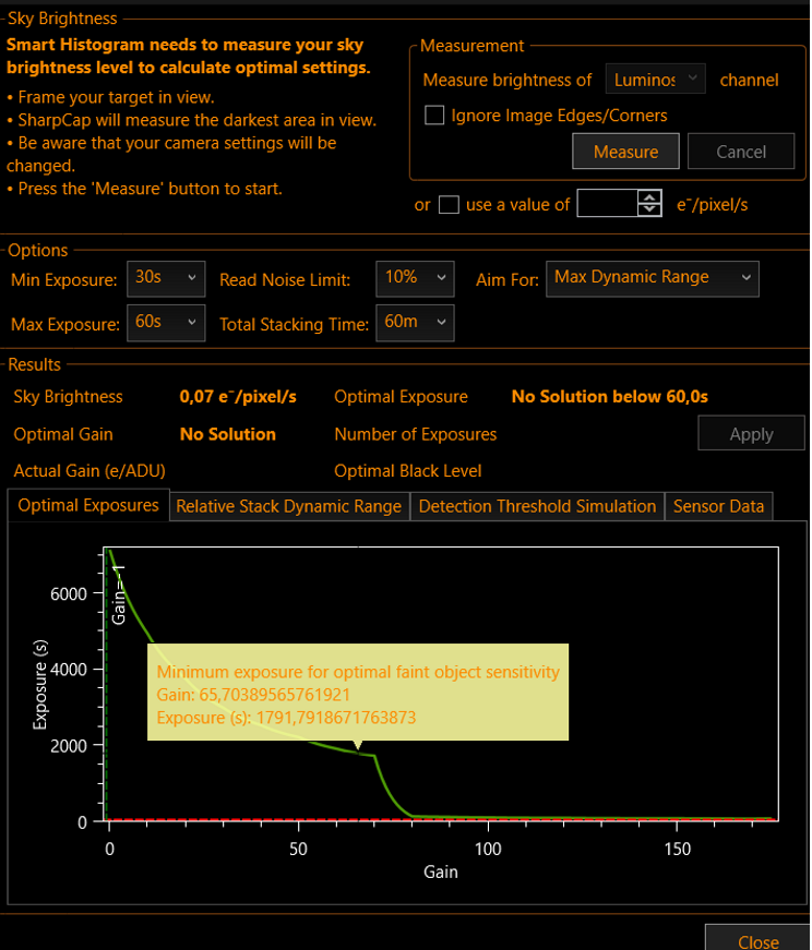

beaucoup d'informations merci, déjà sur la résolution comme je la destine en particulier sur les galaxies ce sera en full résolution
je vais faire des essais pour décoller la courbe. PAr contre 180 sec ça va être chaud avec ma monture, uniquement avec la 80 mm et encore

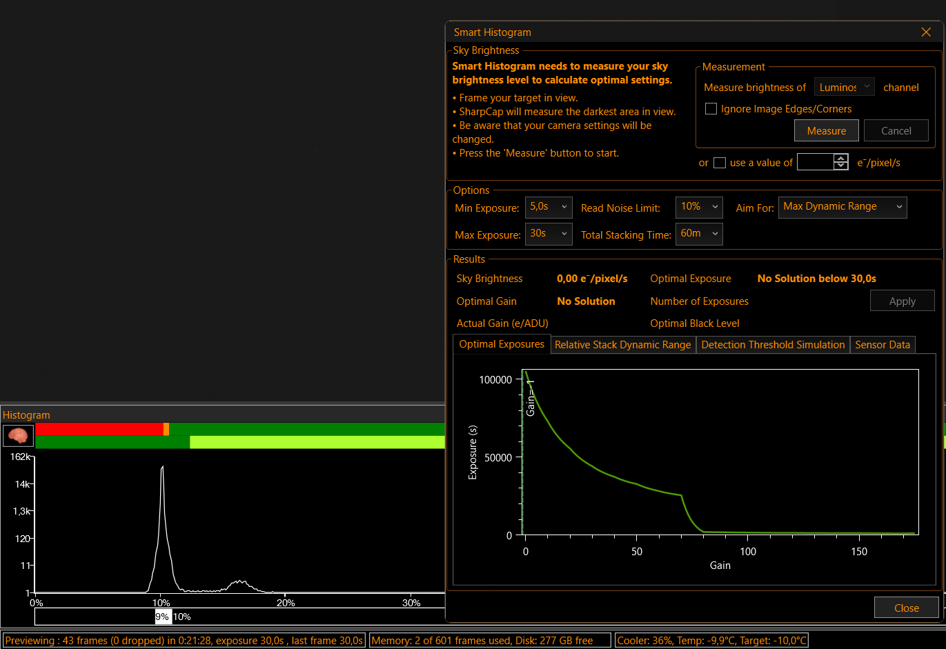

Alors sur ma Svbony au départ je me servais du cerveau ici à gauche de l'histogramme qui apparaît uniquement si l'analyse a été effectuée
je trouve que cela donne une bonne idée et à tous les coups la courbe est décollée et gain proche de 1,
Pour ce cas pas de solution fait à l'instant donc sans étoiles

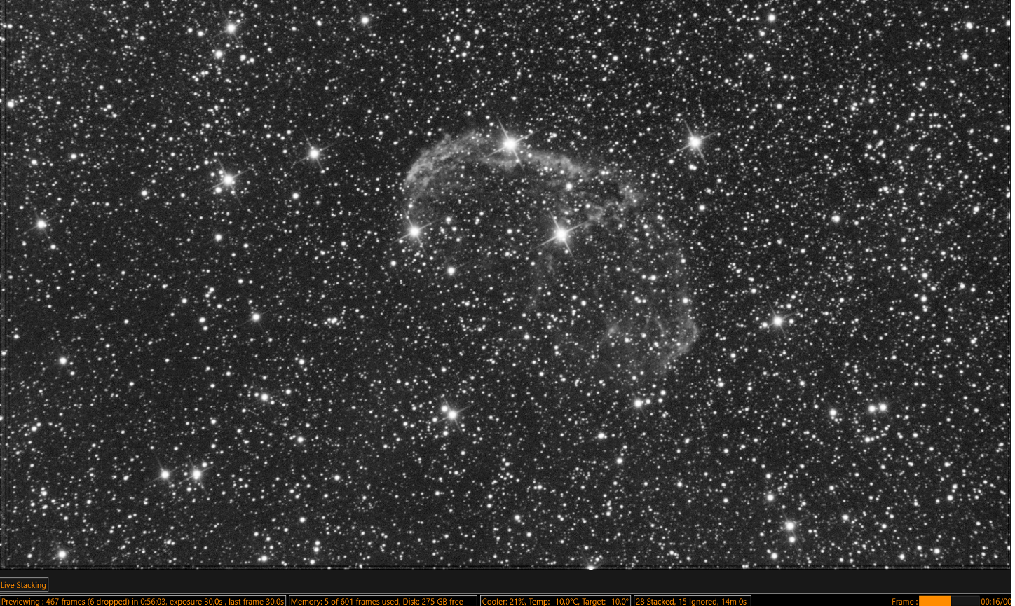

Nouveau test hier, ça progresse, post un peu long
Décision de changer de setup,la minicam8 a été installé sur le T 150
ce pourquoi je la destine en priorité.
Mais vu que le tilt est négligeable sur la 80 mm le switch peut être rapide (flats à refaire alignement chercheur et si PHD2 nouveau calibrage)

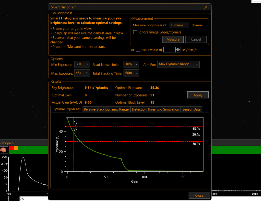

j'ai demandé à sharcap de me conseiller sur le temps de pose voici son résultat, la lune influence ce résultat
ensuite test en LRGB j'avais prévu 20/8/8/8 temps de pause 30 sec gain 80 offset 20, faute de temps light assez courtes je bosse aujourd'hui
Pour la couche bleu seulement 4 mn télescope à l'arrêt compte tenu de la hauteur de l'astre grrr

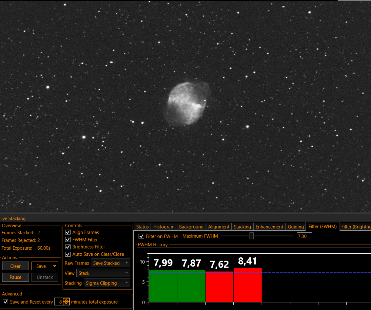

> En L
> crop 79% après 17 mn >Petit à petit le seeing qui flutait déjà pas mal est devenu naze (de 4.2 à 8) la bleue De nouveau test sharcap pour du HA, peut être un peu long le temps de pose
Ensuite, j'ai fait quelques essais car impossible de passer à 60 sec et encore moins plus (PHD pour l'instant par en brioche, il faut que je reprenne depuis le début)

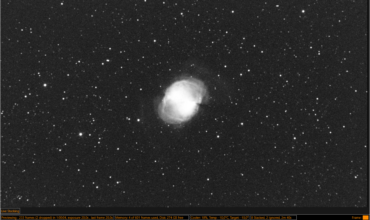

Donc tests avec des temps de pose court finalement et des gain importants, pfff que ce pourrait être 10 fois mieux en 180 secondes (nouvelle monture svp
> donc 20 sec gain 219 offset 166

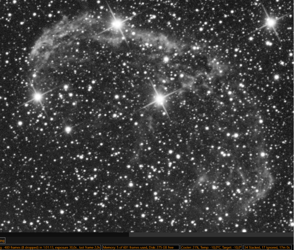

le O
> En tout cas j'ai de bonnes indications pour la suite
> J'ai aussi contrôlé le tilt et le backfocus qui merite une petite bague
> En tout cas @John Mc Burn tu as parfaitement raison sur les bagues de tilt et toutes les bagues pour obtenir le backfocus c'est cet ensemble qui créé le tilt , parfois assez important (flexion, mauvaise conception... ?)
> voilà assez content du résultat,à l'occasion je vais essayé quand même d'assembler la capture LRGB

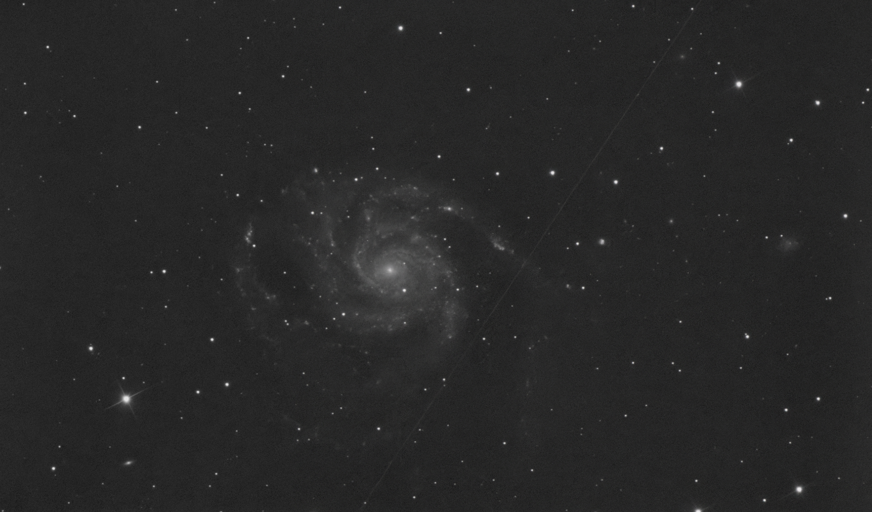

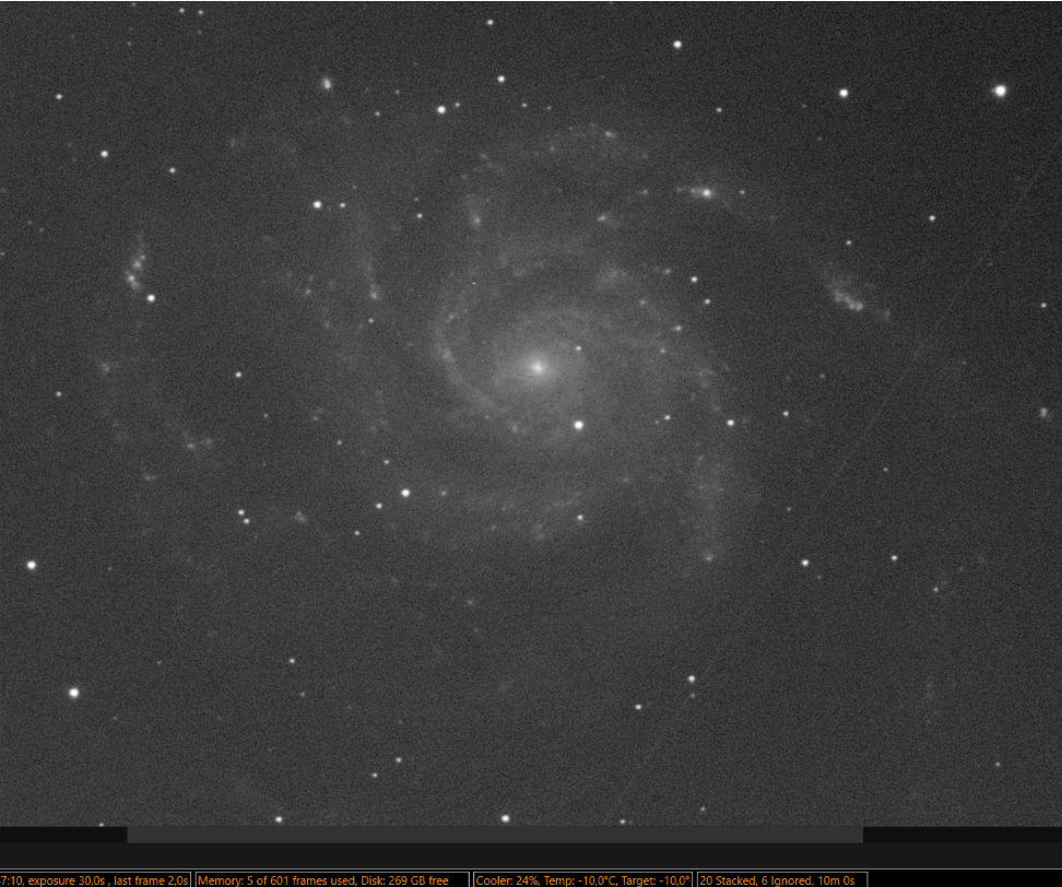

voici la VA sous une belle lune bien blanche (M101 noyée et peu de pose)
Mais quel plaisir cette cam, cela va être que du plaisir
Tout est en pose 30 sec gain 80 et offset 20

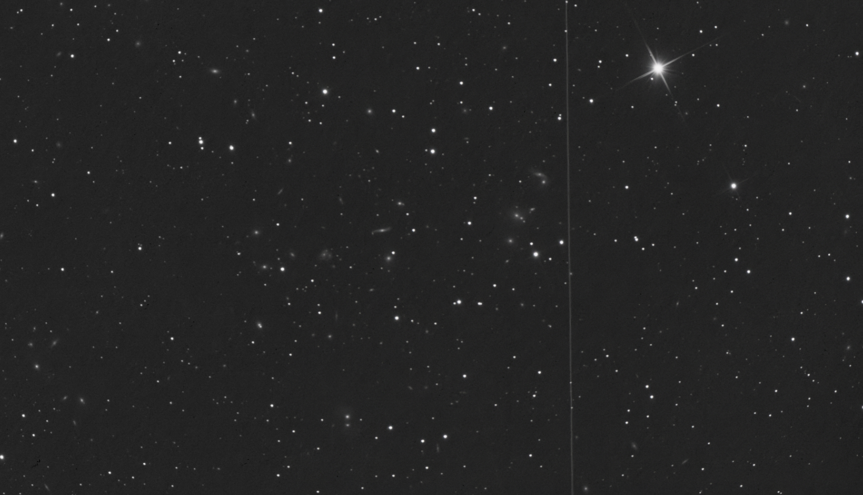

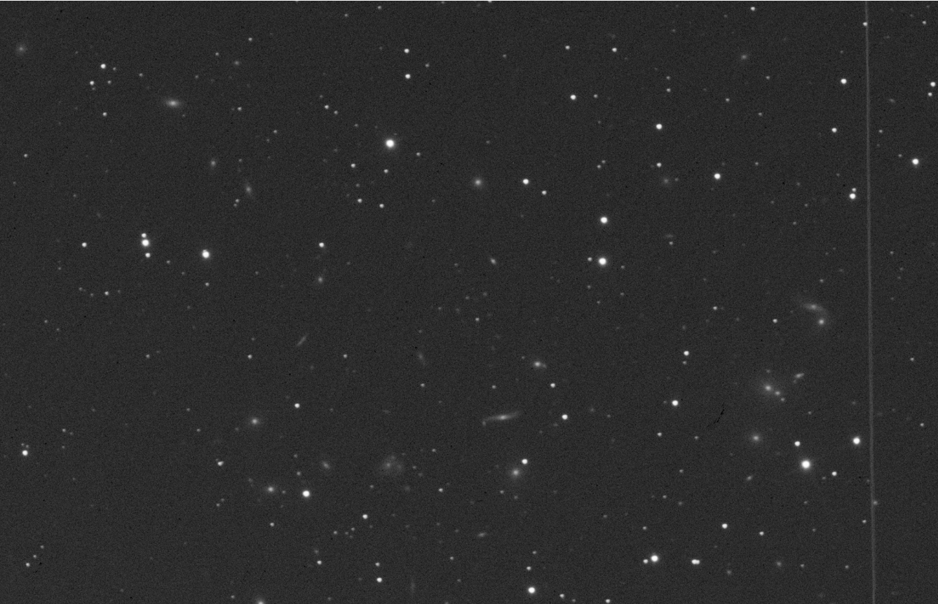

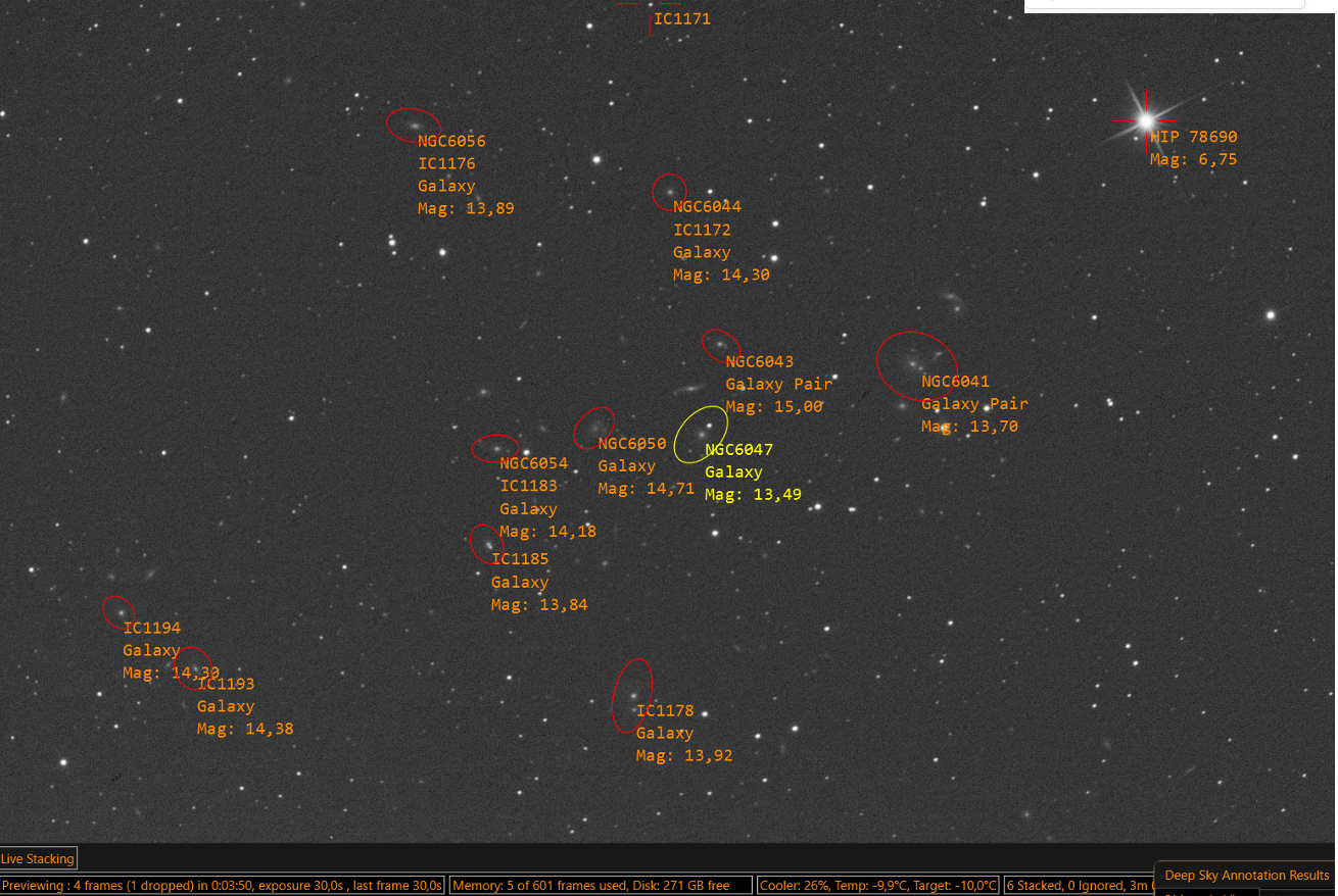

> Abel 2151 dans hercule
> Assez visible une tache noire ? curieux ...

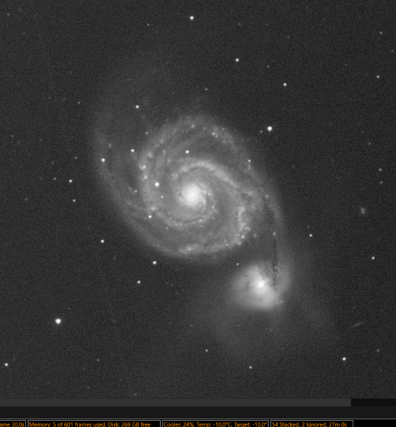

> M51
dommage le cadrage plus serré suite décalage PHD2

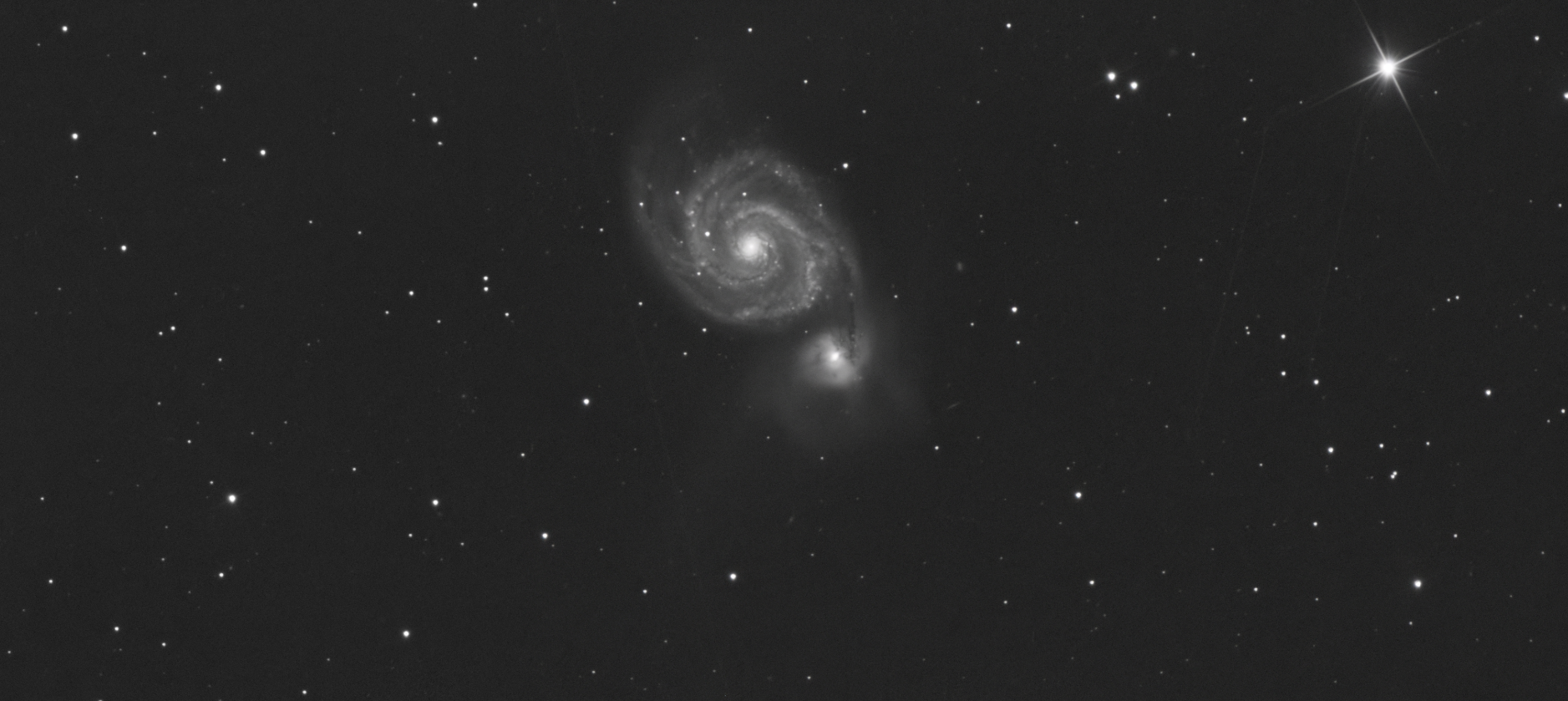

> M101 que 10 minutes après j'ai une image du toit si cela vous interesse
> les mêmes traitées crop
> Cela fourmille de galaxies > Manque de signal et la lune trop présente
En tout cas cela prend forme step by step, du plaisir à regarder, M51 c'est magique
