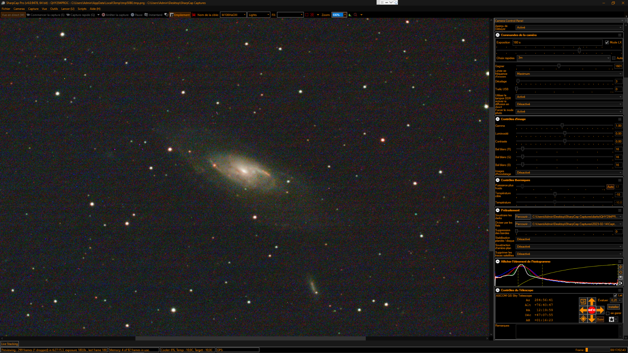

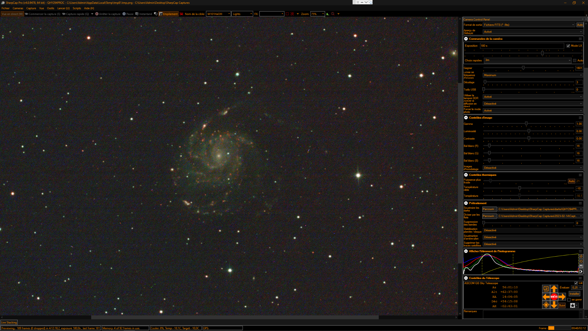

Tu as une caméra couleur c'est vrai. Avec le L-Enhance, en plus des nébuleuses, tu peux utiliser les nuits de pleine Lune pour attraper les zones Ha dans les galaxies. Selon tu ne gardes que le canal rouge de ton image si la Lune est trop présente dans le vert/bleu en baissant les deux autres canaux dans Sharpcap et tu coupes la saturation et comme ça tu as du Va mono Ha ;)
Galaxies au L-extreme prises il y a quelques années, la Lune n'était pas trop forte dans le coin, j'avais gardé les couleurs
à la pleine Lune
