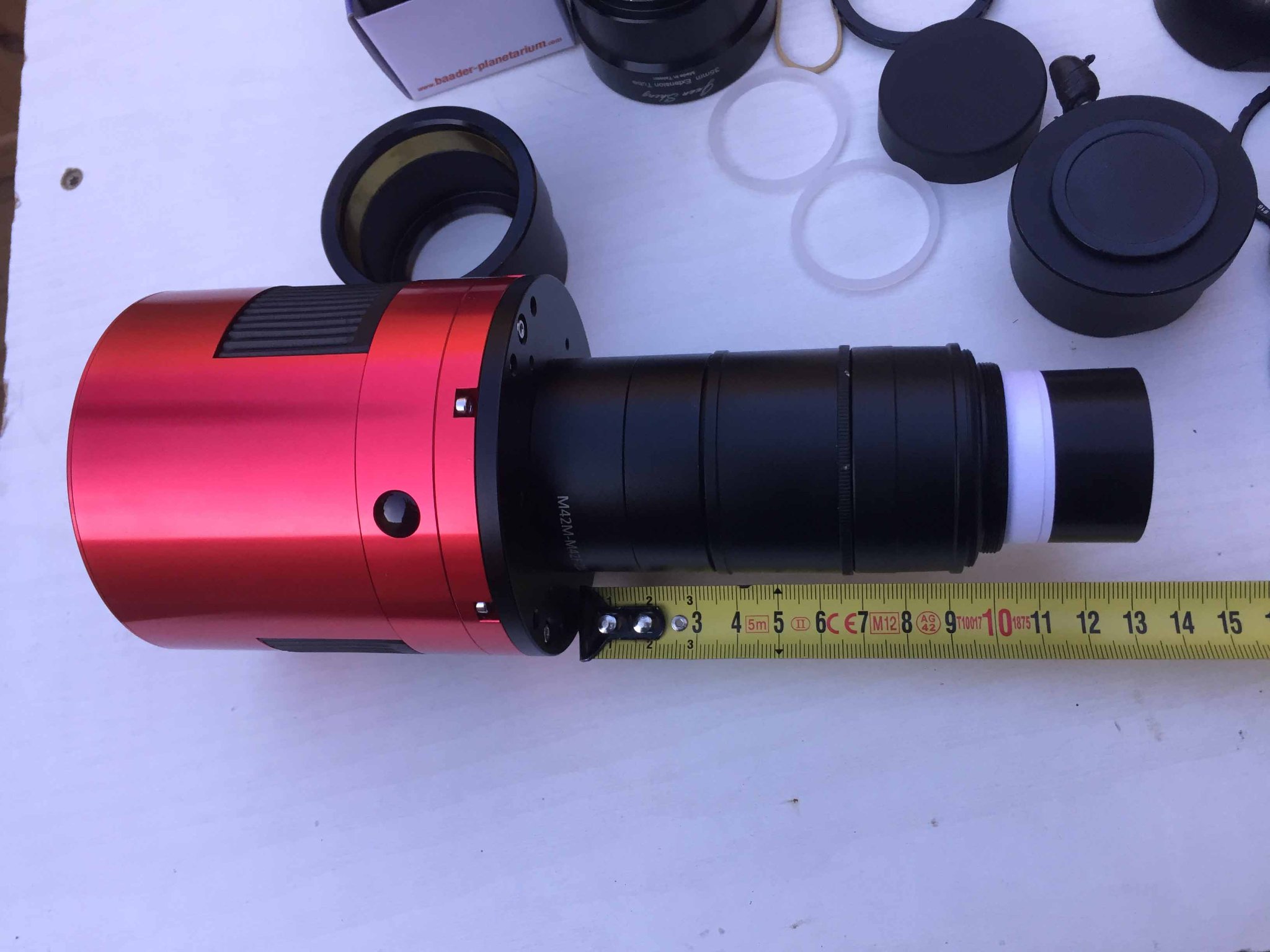

çà me semble très clair ce que dit la notice: 121mm entre la sortie du télécompresseur et le capteur
Or si je regarde cette photo
il y a seulement 73mm auxquels on doit peut-être rajouter le backfocus (17,5mm) de la caméra (je ne sais plus par rapport à quoi il est donné)
De toutes façons le compte n'est pas bon
Edit: l'anneau de sortie de la cam fait 11mm il faut juste rajouter 6,5mm
donc sur la photo: 73+6,5=79,5mm au lieu de 121

Le backfocus n'est que de 6.5 mm dnas cette configuration
Il est de 17.5 mm avec la bague de 11 mm
@pejive et@sonata31, merci d'être passés apporter votre pierre à mon édifice branlant :shifty:
Ben c'est peut-être très clair pour toi, tant mieux. Il faut juste s'entendre sur ce qu'est la sortie du télécompresseur: c'est côté étoiles ou côté caméra?

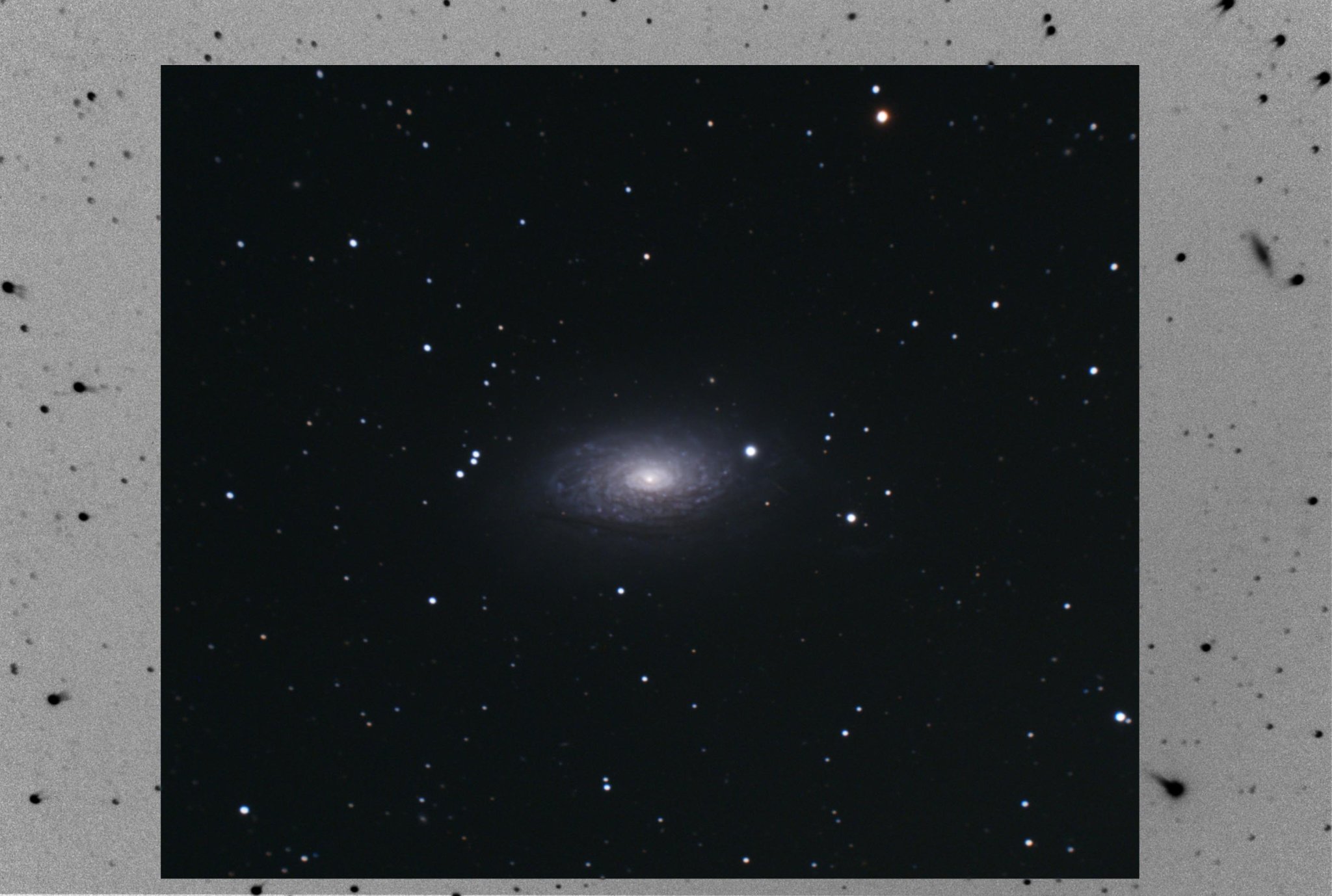

Dans les conditions de mon essai, la zone corrigée est de 27 x 30 minutes

La sortie c'est côté camera; la lumière arrivant par l'entrée, la sortie c'est l'autre bout :lol:

L'ensemble devrait être configuré comme çà:

@pejive Merci.
Oui je viens de relire la notice suite à ton message.
Effectivement les 121 c'est clairement indiqué "sensor / camera side lens".
Sauf qu'en première lecture, je me demandais pourquoi ils parlaient de lentilles de la caméra...Sans commentaire.
Enfin, les mecs auraient fait un schéma dans leur doc avec cette cote de 121, ça leur coûtaient pas plus cher...
Me reste à voir comment faire les 121.

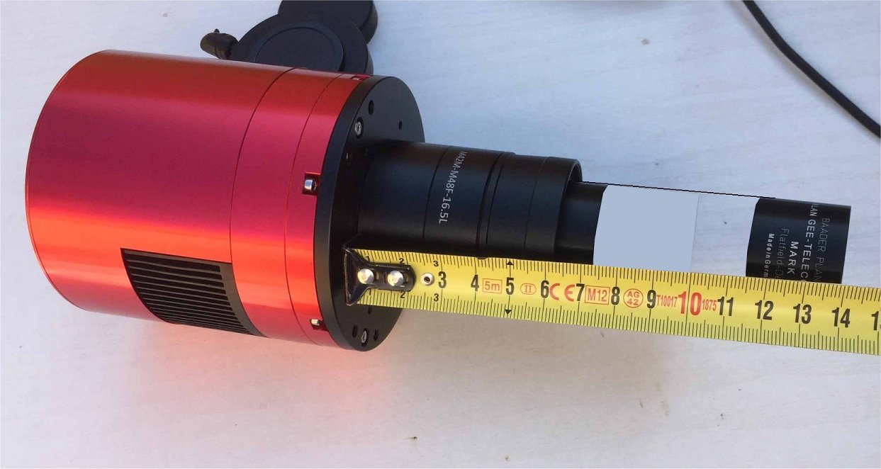

Nouvel essai du correcteur Alan Gee sur C9 + ASI2600MC
Enlevé une bague du correcteur. Distance entrée correcteur / capteur = 91.5mm (maintenant que je sais ce qu'est l'entrée et la sortie d'un appareil optique, je peux frimer 8-)).
Distance barillet C9 / capteur = 143.5mm

Résultat
L'astrométrie du champs entier = 51' x 34' soir F/D 6.7 soit une focale de 1575mm
astrométrie 74mm Alan Gee.JPG (119.36 Kio) Consulté 879 fois
Le champs suffisamment corrigé (à mon goût) = 36' x30'
astrométrie 74mm Alan Gee crop.JPG (79.52 Kio) Consulté 879 fois
Une idée de ce que ça donne gobalement comme surface perdue:
