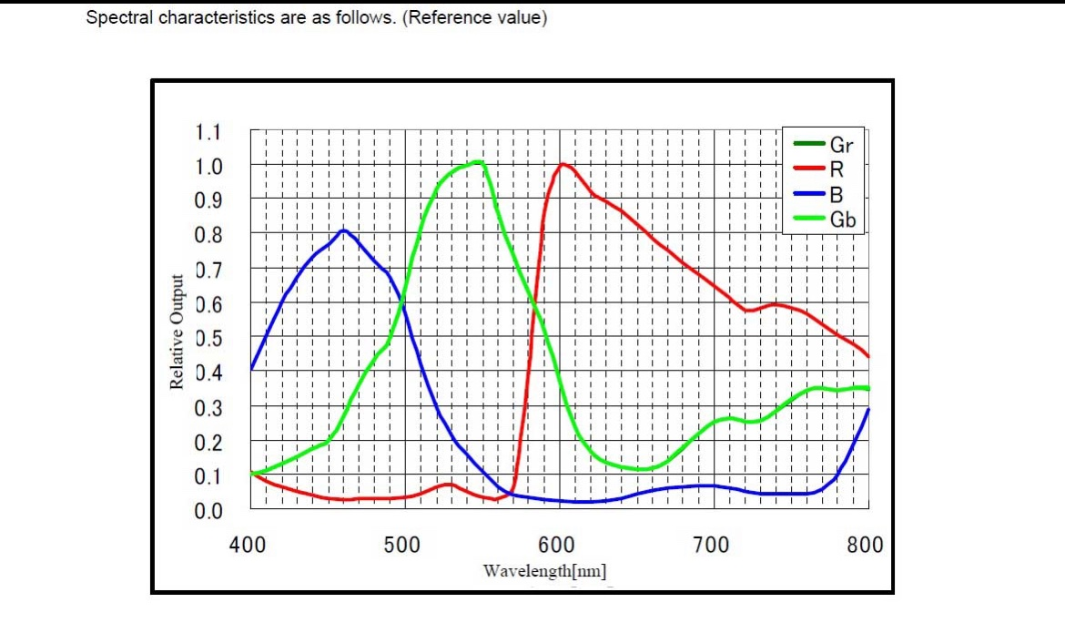

La 385c
la T7M
Les filtres ir pass
Message par clouzot » 05 sept. 2022, 14:04
Caprice a écrit :
05 sept. 2022, 13:52
05 sept. 2022, 10:15
Ça s’effondre
Et mes autres caméras ne font guère mieux :(
La 385c
la T7M
C’est pour ça que je suis resté au 642BP sans tenter d’aller plus loin…
