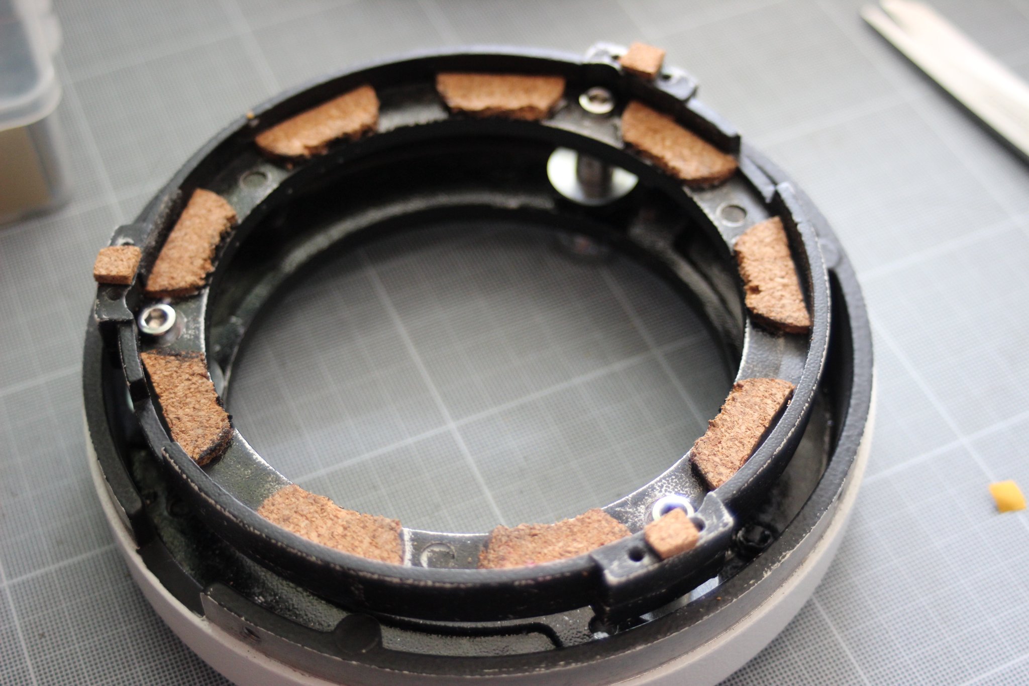

J'utilise la bague annulaire de la première photo. La simple pas trop chère. Elle est incomparable a un click lock qui est bien plus qualitatif... Cependant je la garde.
Déjà niveau tilt, sans faire plus je tourne autour de 10%, ce qui est souvent considéré comme suffisant. Donc ...
De plus le clicklock est plus épais et pour obtenir la Map sur mon 130pds avec le clicklock, il faudrait que je surélève le miroir primaire... Franchement pas envie pour gagner quelques % de tilt en plus. L'achat d'un bon PO adapté pourquoi pas par contre, mais faudrait trouver le modèle qui va bien...

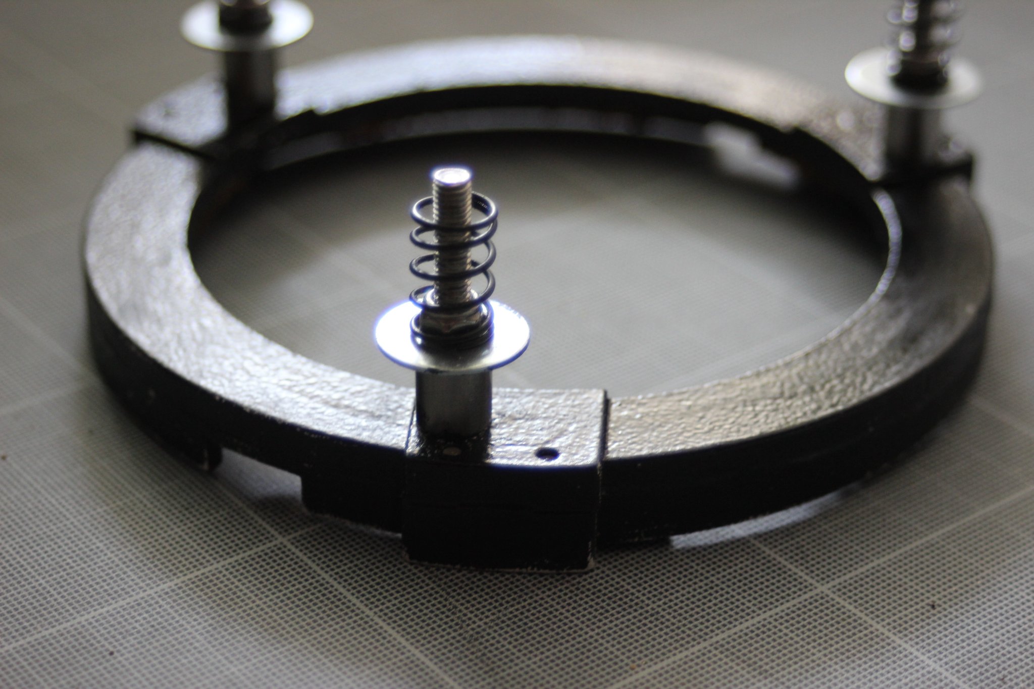

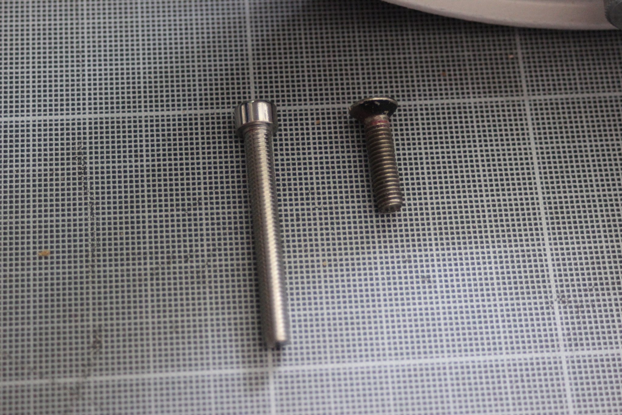

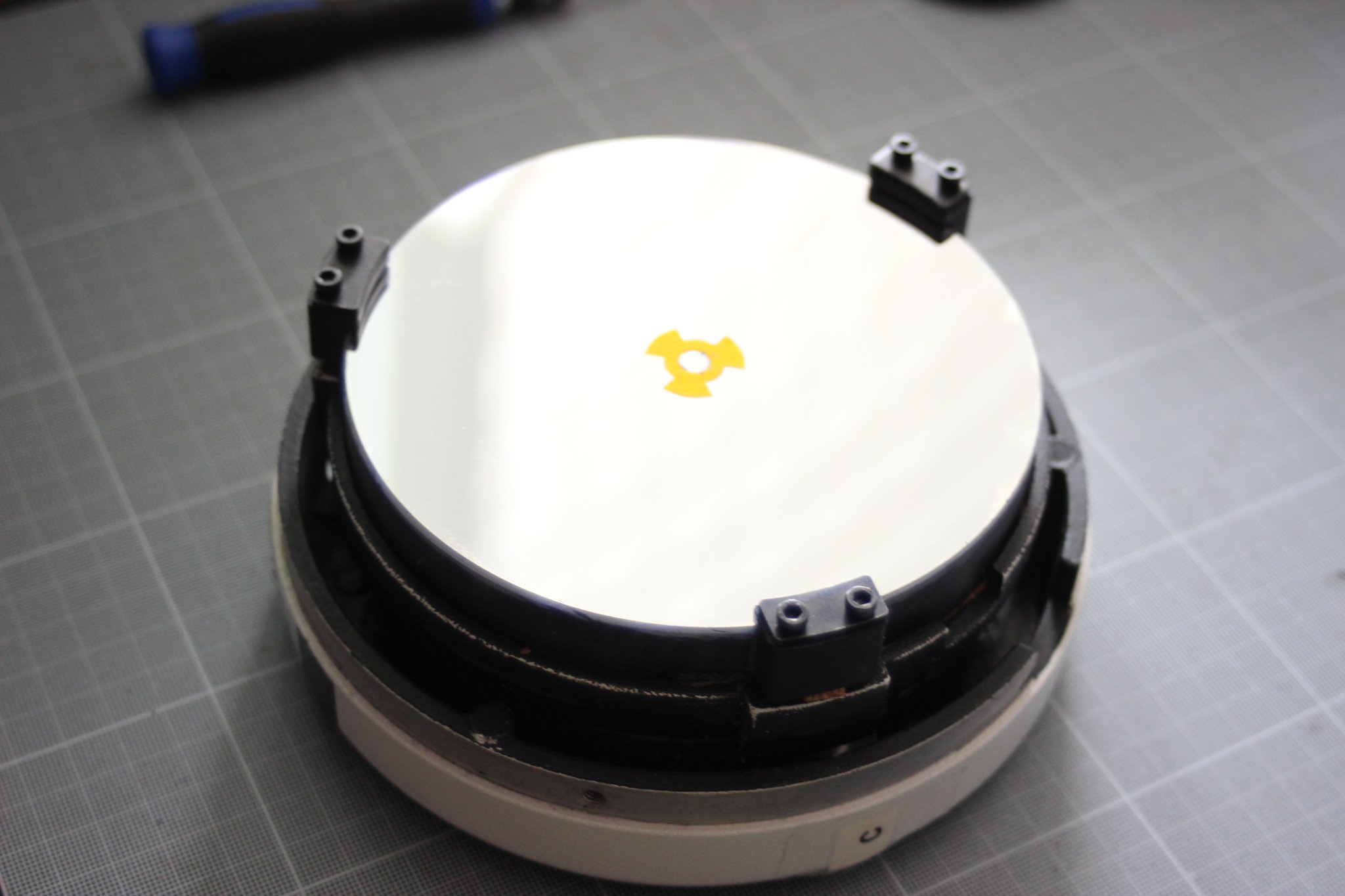

Du fait du changement de PO d'origine par un Kepler (KE435), j'ai dû revoir la position du miroir primaire pour que la MAP se fasse à peu près au milieu. J'ai rencontré quelques difficultés que j'ai expliqué ici: viewtopic.php?p=122369#p122369
J'ai remplacé les vis du support du miroir primaire qui servent à la collimation par d'autres plus longues.
Quelques images qui sont plus parlantes:

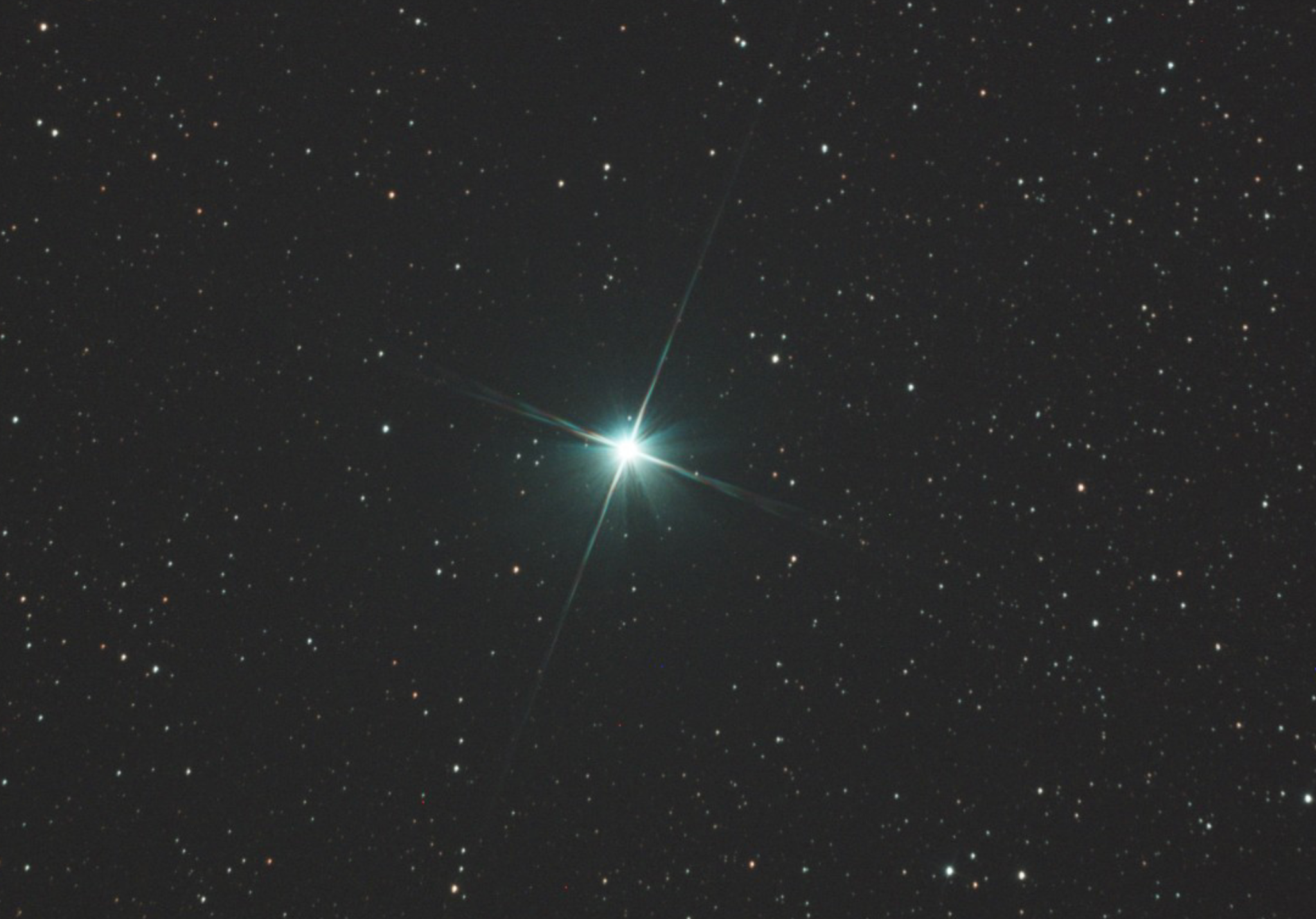

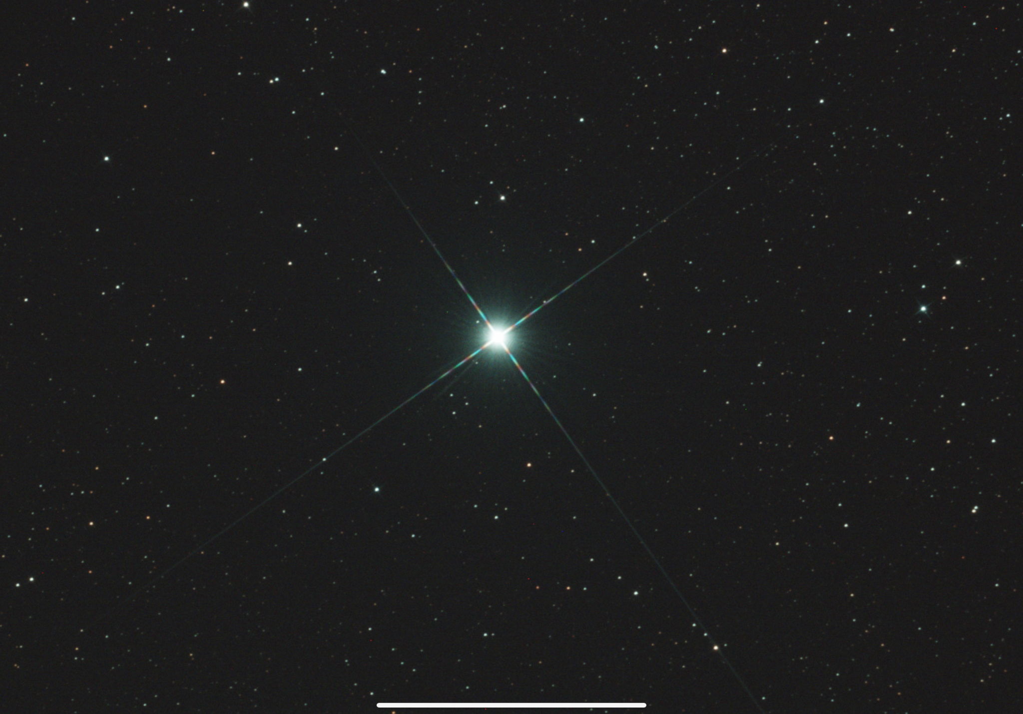

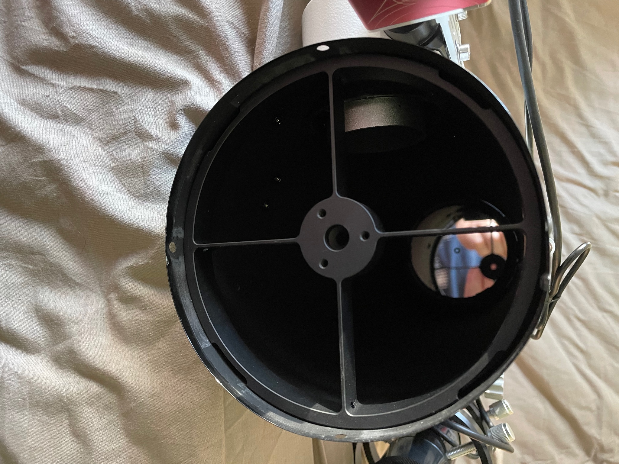

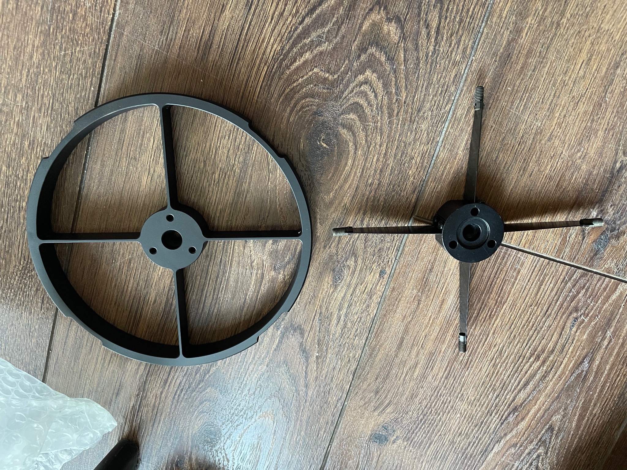

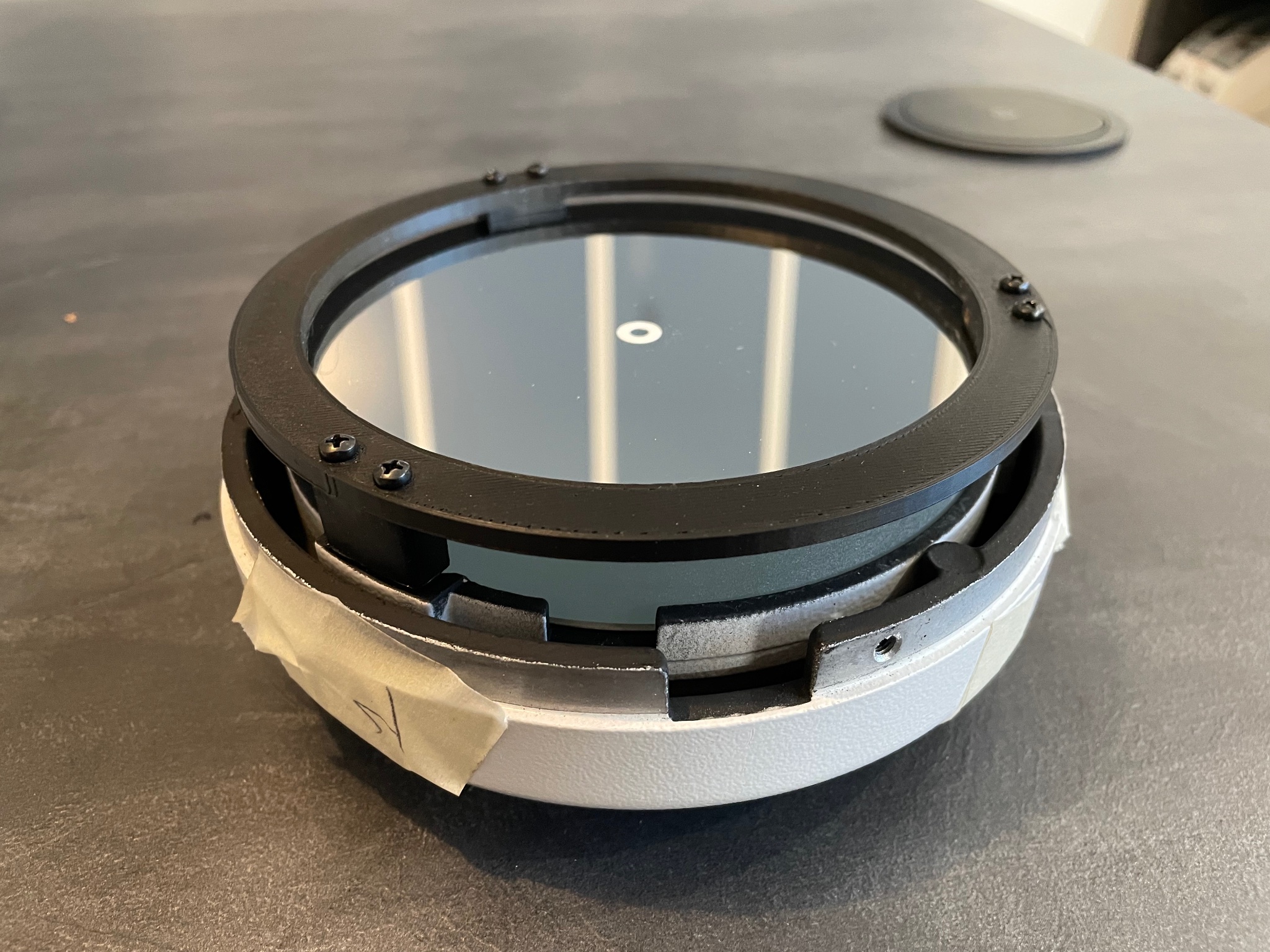

Bonsoir,
J’ai monté ma nouvelle araignée, nettoyé le primaire et mis le masque de chanfrein.
@kaelig , @John Mc Burn : vous avez changé les vis des fixations du miroir par des plus longues ?
J’ai monté le masque mais je ne risque pas de caler ni de mettre les pattes métalliques, j’ai serré au minimum.
En attendant, premier test sur le ciel malgré la lune et le vent :
De belles aigrettes ! Et terminé l’étoile qui bave.
Premier contact très satisfaisant.
1x120s gain 120 sans rien d’autre

PS: pour les vis, je les ai toutes changées pour des plus longues, celles de SW sont beaucoup trop juste.
Moi, je finis mas série SHO sur NGC6992 avant de la changer ... ca me donnera une amélioration pour la prochaine cible

Amélioration du Skywatcher 130PDS
Merci, elle est top cette araignée.
Elle fait masque de chanfrein sur le haut du tube en bonus. Je vais publier quelques photos
