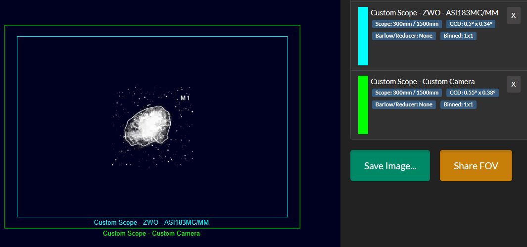

Message par turbojf » 14 déc. 2019, 21:50
Le capteur est légèrement plus grand que celui de la 183C, alors je me disais que ça irait.
15.86mm de diagonale pour l'IMX183 et 17.6mm pour cet IMX432.
Je vais faire un tour sur atronomy.tools.
Edit:
Résultat, légèrement plus de champ et surtout un capteur théoriquement 10x plus sensible.

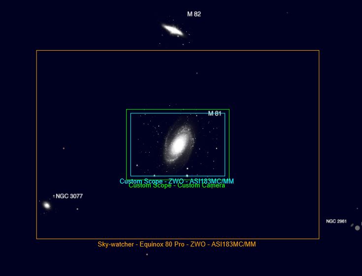

Message par turbojf » 14 déc. 2019, 22:05
Et là sur M81
champ m81.JPG (33.23 Kio) Consulté 2294 fois
Messages : 6594
Les différents capteurs CMOS
Message par mickyman23 » 14 déc. 2019, 22:46
Ca ressemble beaucoup au champs que j'avais avec ma 385 sur mon 250 F/4 :D
