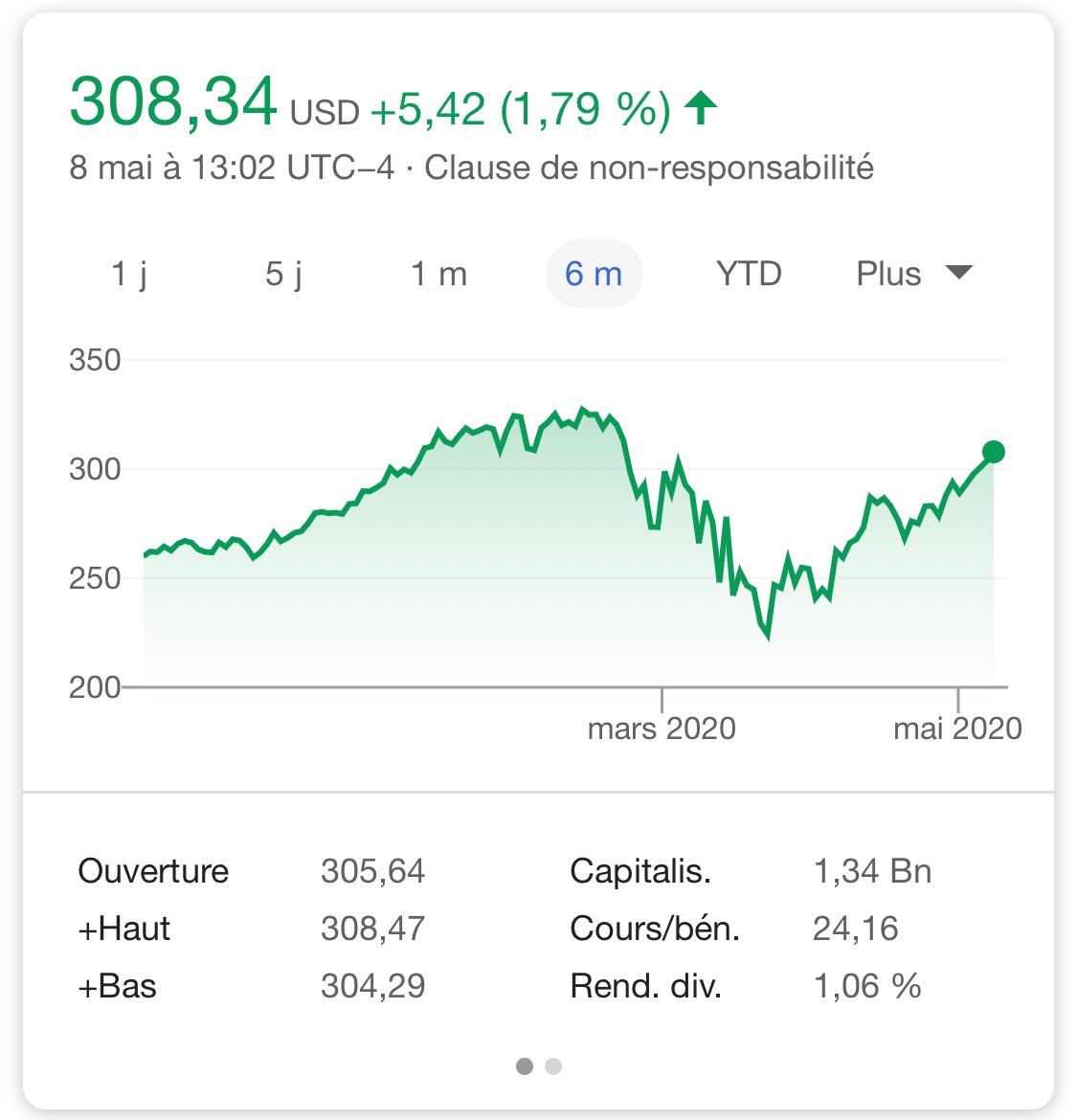

Si tu m’écoutais un peu avec quelques actions AAPL, c’est pas un EFW mais deux que tu aurais. Et les filtres pour aller dedans aussi
