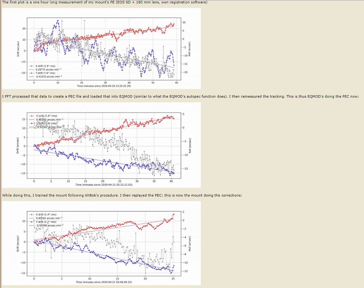

j'ai finalement réussi à enregistrer une PEC puis à la charger dans la monture pour obtenir une PPEC qui est maintenant exécutée par la monture en permanence lors de son suivi. Ca améliore le suivi en guidage mais aussi en suivi normal je pense.
Seules les EQ6R et AZEQ6 et audessus peuvent enregistrer les PEC, les anciennes EQ6 ne le peuvent pas mais on peut malgré tout le faire juste au niveau d'EQMOD, seul bémol c'est que l'on peut facilement perdre la courbe de correction alors que si elle est dans la monture, elle devient Permanente.
Les infos pour le faire se trouvent notamment dans ce post de CN https://www.cloudynights.com/topic/6311 ... eq6-r-pro/
descendre sur le post de AhBok 8 Octobre 2018 10:02PM, je traduirais ça plus tard si besoin.

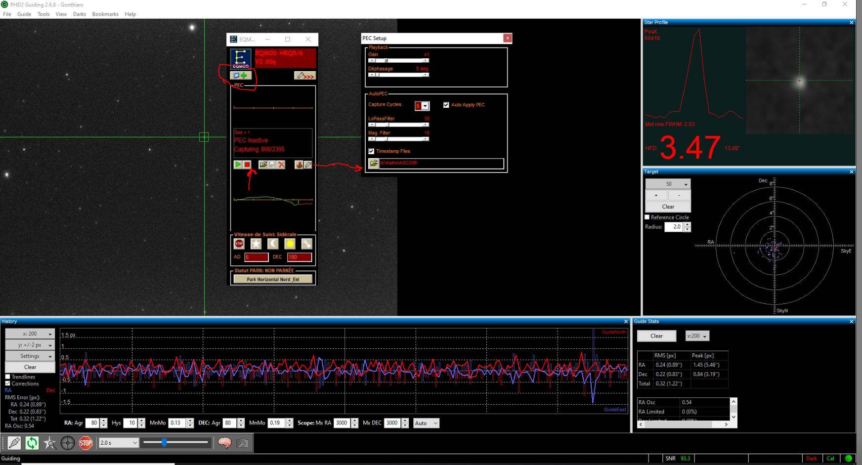

Alors comme je répète l'opération de création de PEC ce soir, j'en profite pour documenter à minima.
D'abord, lancer un guidage, ici j'ai pris PHD, calibration, puis passage en guidage, qui n'est d'ailleurs pas si mal que ça....
Ensuite, EQMOD, cliquer sur le + vert jusqu'à obtenir cet affichage de PEC.
Cliquer sur la clé pour ajuster le nombre de tours de VSF, ici 5, ce qui semble recommandé, et le gain qui sera à mettre à 1 dès que l'enregistrement sera lancé. Notez au passage le répertoire ou se trouvera le fichier de PEC. Vous pourrez l'y retrouver si vous voulez le retravailler avec PrePec.
Cliquer sur le carré rouge pour lancer l'enregistrement, là je vois 2395 secondes, sachant qu'un tour de VSF de l'EQ6 fait 480 sec, donc 8 minutes, il y en a donc pour 40 minutes.
A la fin de cet enregistrement, EQMOD passera automatiquement en suivi Sidéral+PEC
Donc à ce stade vous aurez un correction d'EP active mais via le PC et EQMOD.

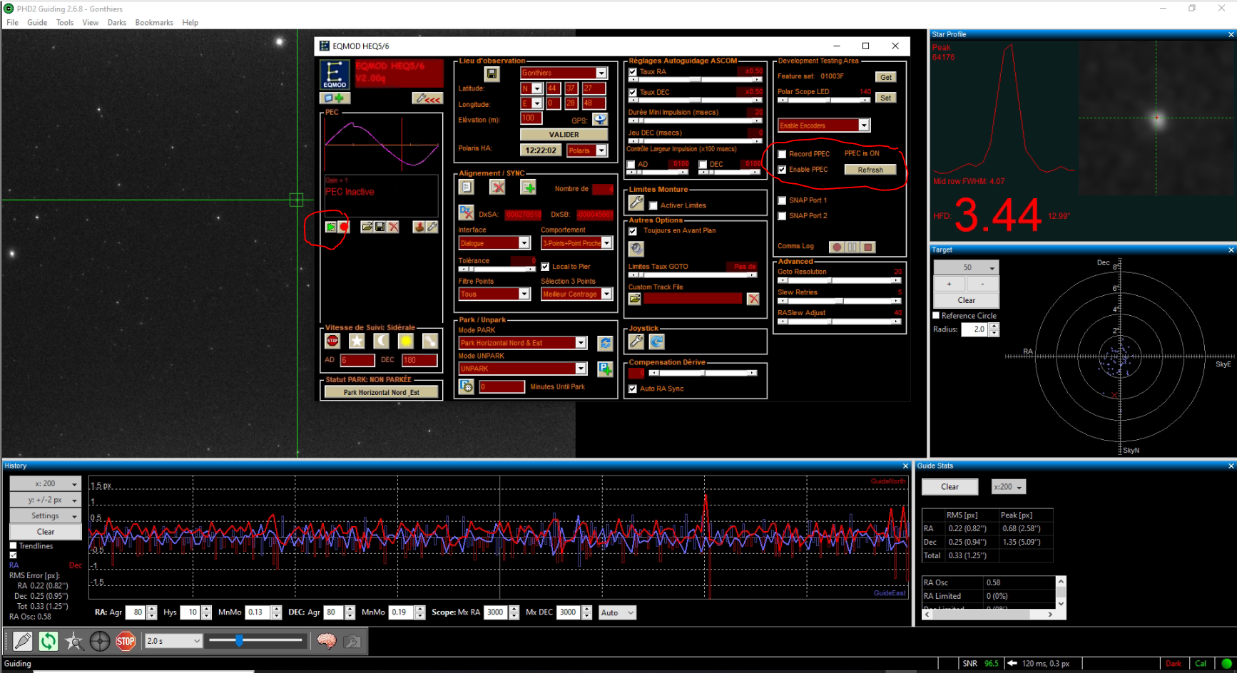

étape suivante
vous voyez que l'on est passé en suivi sidéral+PEC
donc là on ouvre le menu EQMOD avec la triple flèche rouge en haut à droite
et on va dans la development test area, et on clique sur Record PPEC
là, le voyant de la monture va clignoter :
- 1 flash = recherche du point de synchro sur la VSF
- 2 flash = enregistrement en cours
- Fixe = enregistrement terminé
Ensuite on clique sur Enable PPEC puis Refresh et on doit voir PPEC Active
Ce clic est à refaire à chaque lancement de la monture pour que le PPEC soit réactivé.

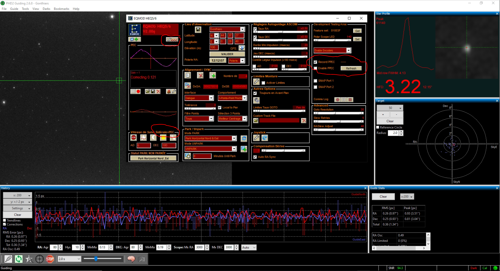

last step
quand le voyant est redevenu fixe
on décoche record PPEC
on coche Enable PPEC, puis refresh, et on a PPEC is ON
et on va stopper la PEC de EQMOD en cliquant sur la pause dans le menu PEC

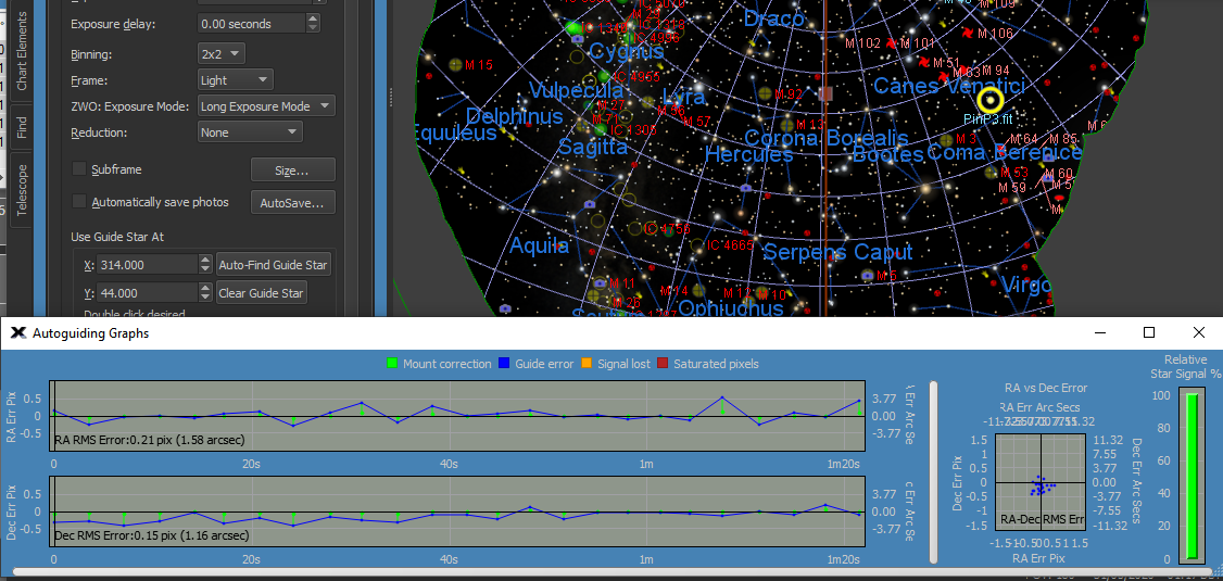

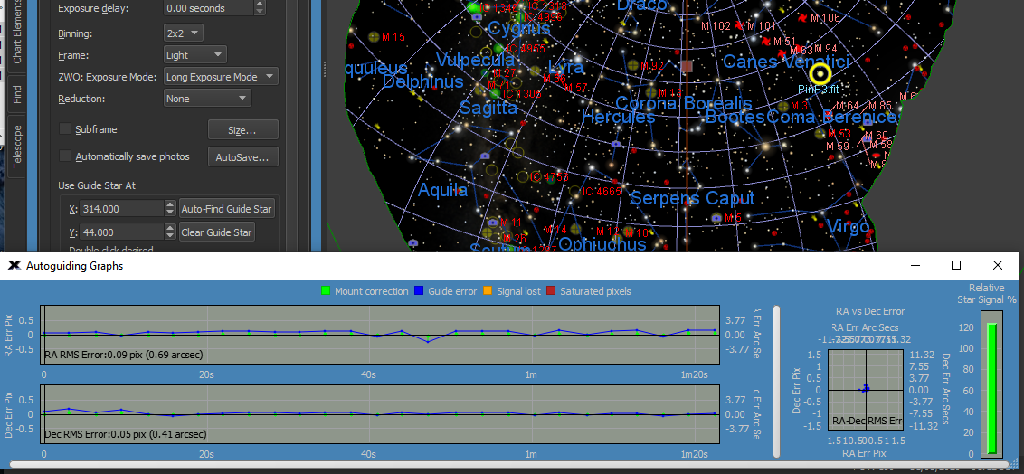

petit test ce soir, poses de 90sec, PPEC ON coté monture, guidage plutot excellent.....
je sais pas si c'est la PPEC mais c'est bon là... PPEC OFF, un peu plus cahotique
