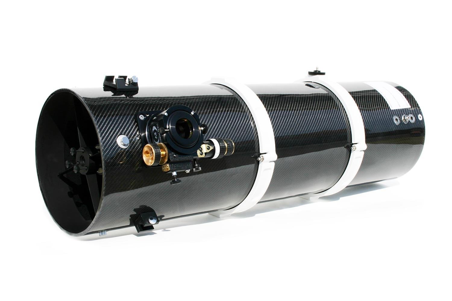

Il y a franchement des newtons carbone a 200mm F4 qui sont top et qui donne envie. Ca doit quand même peser dans les 7 kg Mais ca prend un max de lumière

Merci du retour, c'est exactement ce à quoi je pensais un Newton 200 F4 de chez TS(configurable) et lui mettre un miroir F. Grière,ça doit bien donner.

Ca passe largement même, surtout avec un 250 carbone. Mais c'est plus encombrant, plus lourd (12-13kg).. plus cher.

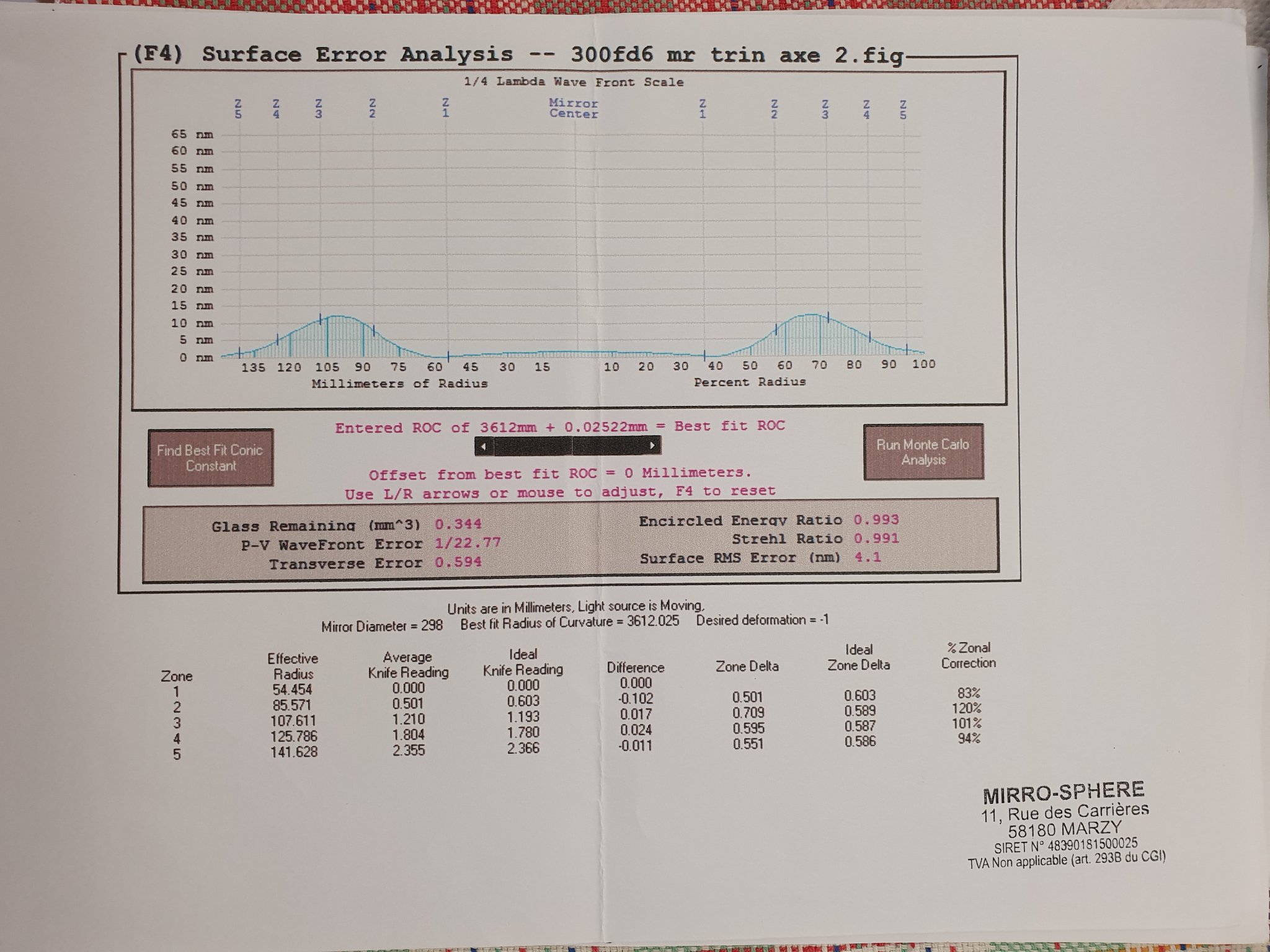

Bon pour développer un peu, j'ai un problème avec les Newtons du commerce, je veux dire tout fait. Simplement parce que j'en ai construit 2, que c'est la formule optique la plus simple et la plus facilement maîtrisable. Par ailleurs je suis de la génération qui a appris l'astronomie avec la bible Texereau sur la table de nuit donc pour moi un Newton(entre autre) c'est d'abord une optique. Aujourd'hui on fait du beau en volume et en qualité industrielle.
On a la chance en France d'avoir un des meilleurs artisans pour polir des miroirs, MirroSphère, capable en standard d'obtenir une qualité sur le verre à Lambda/22 et un Strehl ratio de 0.99 et à mon avis c'est meilleur que les productions industrielles.

Je parle d'équivalence surfacique incluant l'obstruction, le Strehl étant celui mesuré au banc, valeur brute sans obstruction.
