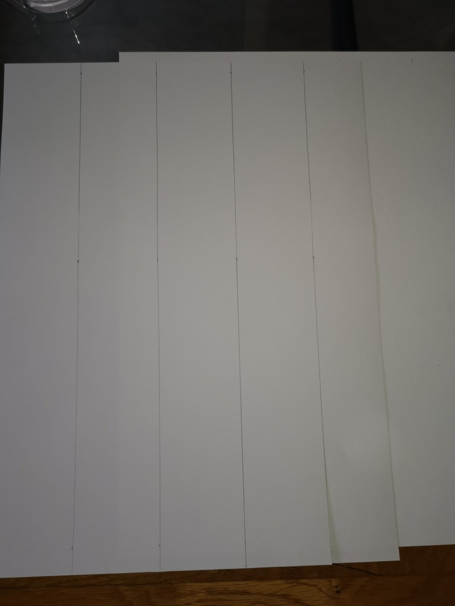

Pour commencer on prend le cache du scope et on fait le tracer sur la planche de bois et la plaque de plexiglass.
Ensuite je mesure et coupe les morceaux de bois
Positionner les petits morceaux d une longueur de 5 cm sous le pourtour de la plaque et ensuite faite un pré perçage. Ensuite
Ensuite mesurer l épaisseur de votre planche à bois et noter la côte. Prendre les chants plats et fixer le tasseau en gardant côté haut l épaisseur de votre planche. Le pré perçage en dessous.
la partie ronde en bois est le haut. Fixer les deux morceaux de bois tasseau plus le chant.
ensuite fixer la plaque de plexiglass opaque.
Découper des bandes de papiers pour moi c est des feuilles de chansons pour dessin les plus épaisses sur une largeur de 5 cm hauteur des vos tasseaux en bois.
fixer les autour de la plaque de plexi, puis quand c est fini fixer la guirlande à Led 1m50 pour un Dobson de 300 pour info.
voilà c est bientôt finis on remet la partie bois ronde au préalable peint en blanc sur une face que l on positionne à l intérieur puis on fixe sur le côté avec la partie chant plat.
comme vous pouvez le voir les bandes de papiers on tendance à bouger. J ai renforcer par l extérieur avec du scotch noir résistant afin de maintenir la Led au maximun vers l exterieur
