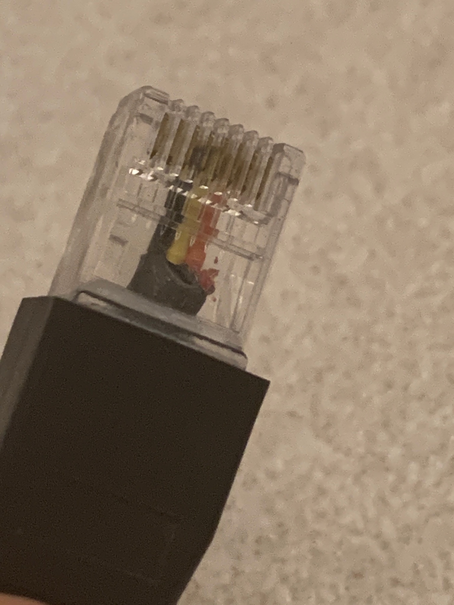

J’en viens à me demander si le câble lui même n’aurait pas pris un coup. Ci joint une photo . il semble qu’un fil rouge tout à droite ne soit pas connecté ... mais peut être est ce normal ?

pour l'interface c'est nomale, 3 fils seulement.

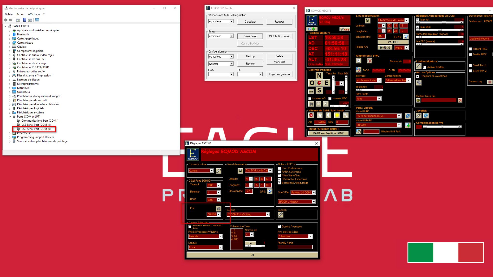

Regardes du coté de ton gestionnaire de périphérique, pour savoir quel port COM correspond à la monture (dans mon cas COM16) et vérifie dans Eqmod si ok Mets à jour la platform ASCOM, elle est en 6.5 depuis un petit moment...et je ne peux que t’encourager à tester GSS, fini les bug d'Eqmod

Comme indiqué j'ai installé Ascom 6.5 et vérifié le port Com. Le 3 en l'occurence pour moi.

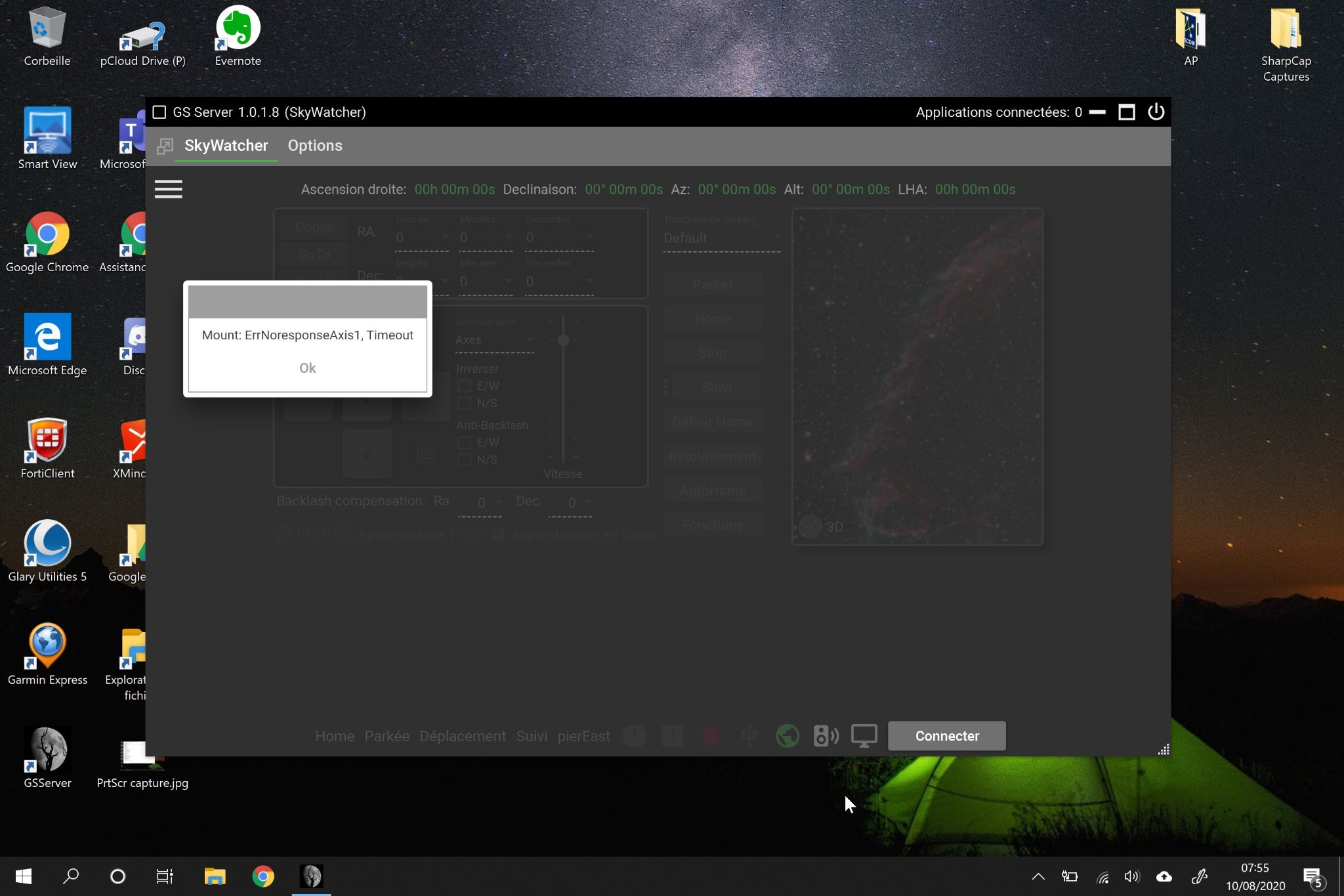

Ci-après qqs copies d'écran pour illustrer... Si ça peut donner des idées.
Connexion EQmod détectée en Com3
Paramétrage de GSS avec l'indication du Com3
Message d'erreur, idem à ce que j'ai via Eqmod

Mais le problème de connexion perdure. Avec toujours la même histoire de timeout.

Trouvé
Et histoire que ça profite à d’autres qui auraient le même soucis ci-après une petite photo. C’est un des fils, le jaune, côté usb qui s’est désoudé !
J’ai testé en plaquant le fil manuellement et la connexion fonctionne . reste plus qu’à te souder . ouf !
