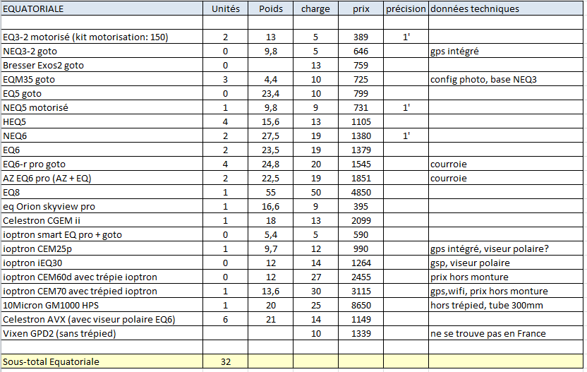

Les montures équatoriales:
MontureEQ_AVA2020-09-23 08-36-15_corr.png (49.42 Kio) Consulté 11969 fois

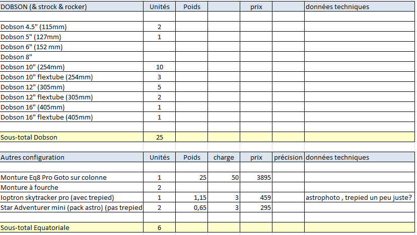

Les montures Dobson et autres:
MontureDobAutres_AVA2020-09-23 08-36-15_corr.png (35.29 Kio) Consulté 11969 fois

On voit qu'en
- AZ: c'est l'AZGti et la Nexstar SLT qui sortent du lot
- EQ: EQ6-r en mode sérieux et EQM-35 en mode léger

Message par clouzot » 23 sept. 2020, 09:14
Il doit y avoir erreur sur la monture Evolution (qui n’est pas la SLT) : elle tient bien plus de charge que ça (elle supporte mon C9, c’est dire)

Montures EQ:
MontureEQ_AVA2020-09-23 08-36-15_corr.png (49.42 Kio) Consulté 11983 fois
Montures Dobson (rocker,strock) et autres:
MontureDobAutres_AVA2020-09-23 08-36-15_corr.png (35.29 Kio) Consulté 11983 fois

Message par albireo38 » 23 sept. 2020, 16:28
Hello @kaelig
Concernant le dob flextube 10" GOTO, le poids du tube et de 15kg environ. Le rocker est de 25kg.
Prix neuf 1340€ sur le site de la clef des étoiles. Je ne connais pas la charge max de la monture.
Recensement des montures des membres du forum AVA
Message par kaelig » 23 sept. 2020, 17:14
@albireo38 , j'ai ajouté dans mon tableau, le rocker=monture=25kg, tube=charge=15kg (le rocker peut certainement porté bien plus).

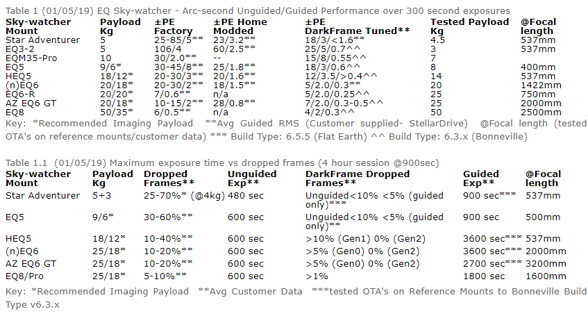

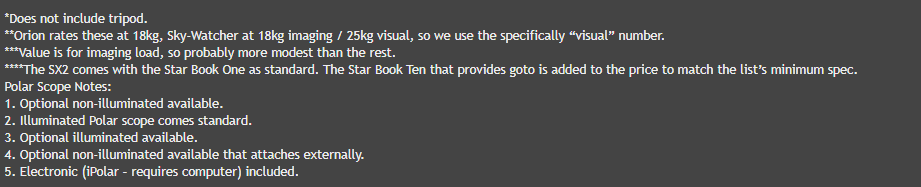

Toujours dans le cadre de mon étude sur les montures, un site intéressant d'un optimiseur de montures:
https://www.darkframeoptics.com/page/mo ... nce-charts
Je copie les tables pour archivage des données sur notre site.
Données de DarkFrames:

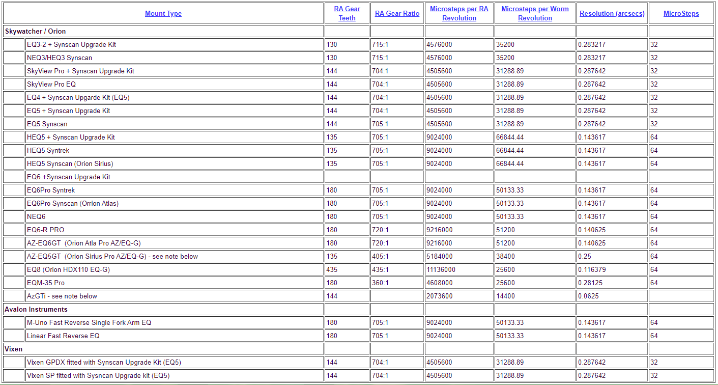

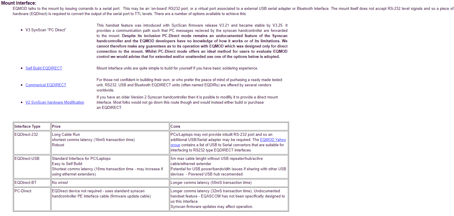

Message par kaelig » 10 oct. 2020, 08:58
Je continue ma récupération de données utiles sur les montures en complément du recensement.
EQMOD:
http://eq-mod.sourceforge.net/prerequisites.html
