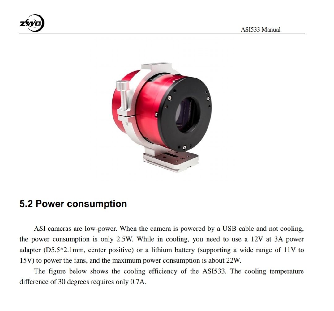

Papylima a écrit :
30 oct. 2020, 12:04
L'ASI 533 3 A ? tant que ça ?
Voici ce que dit la bible
Donc 22 /12 = 1,84A max
lacerta power splitter deluxe
Publié : 30 oct. 2020, 14:03
par georges45
les 3A, c'est pas la conso maxi à un moment donné maispratiquement jamais atteint?
