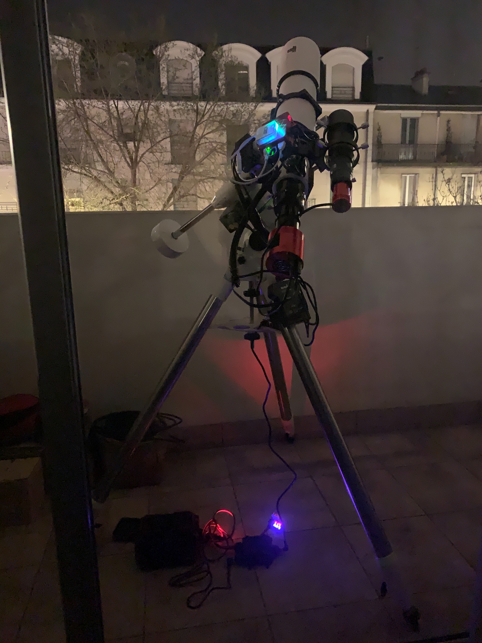

Petit bricolage du soir. J’ai incorporé un voltmètre - ampèremètre à mon coupleur de batteries fait maison.
Si des fois ça peut être utile pour de futurs setups et notamment des choix d’alims :
Asiair + EQM35 en suivi + Asi 533 à -10 deg par une nuit à 5 degrés .... ça donne du 0,85 - 0,9 ampères.
L’asiair juste branchée cam et monture au repos c’est du 0,34 Ampère ... ce qu’on voit sur la photo.
Histoire de jus...
Publié : 06 mars 2021, 00:20
par apo
Monture à donf pour rentrer en position home avec l’asiair et la cam qui refroidie ... c’est 1,5A

Version corrigée.
Un calibrage du voltmètre et un changement de branchements plus loin, voici de nouvelles mesures :
Equipement branchés :
- Monture EQM-35
- ASIAIR + répéteur wifi
- ASI 533
- ASI 120
Monture en mode suivi d'objet :
- Cooler ASI 533 à 55% => 2,1 A
- Cooler ASI 533 à 40% => 1,8 A
Retour position home + Cooler à 35% => pic à 2,7 A
Monture en position home + Cooler à 35% => 1,6 A
