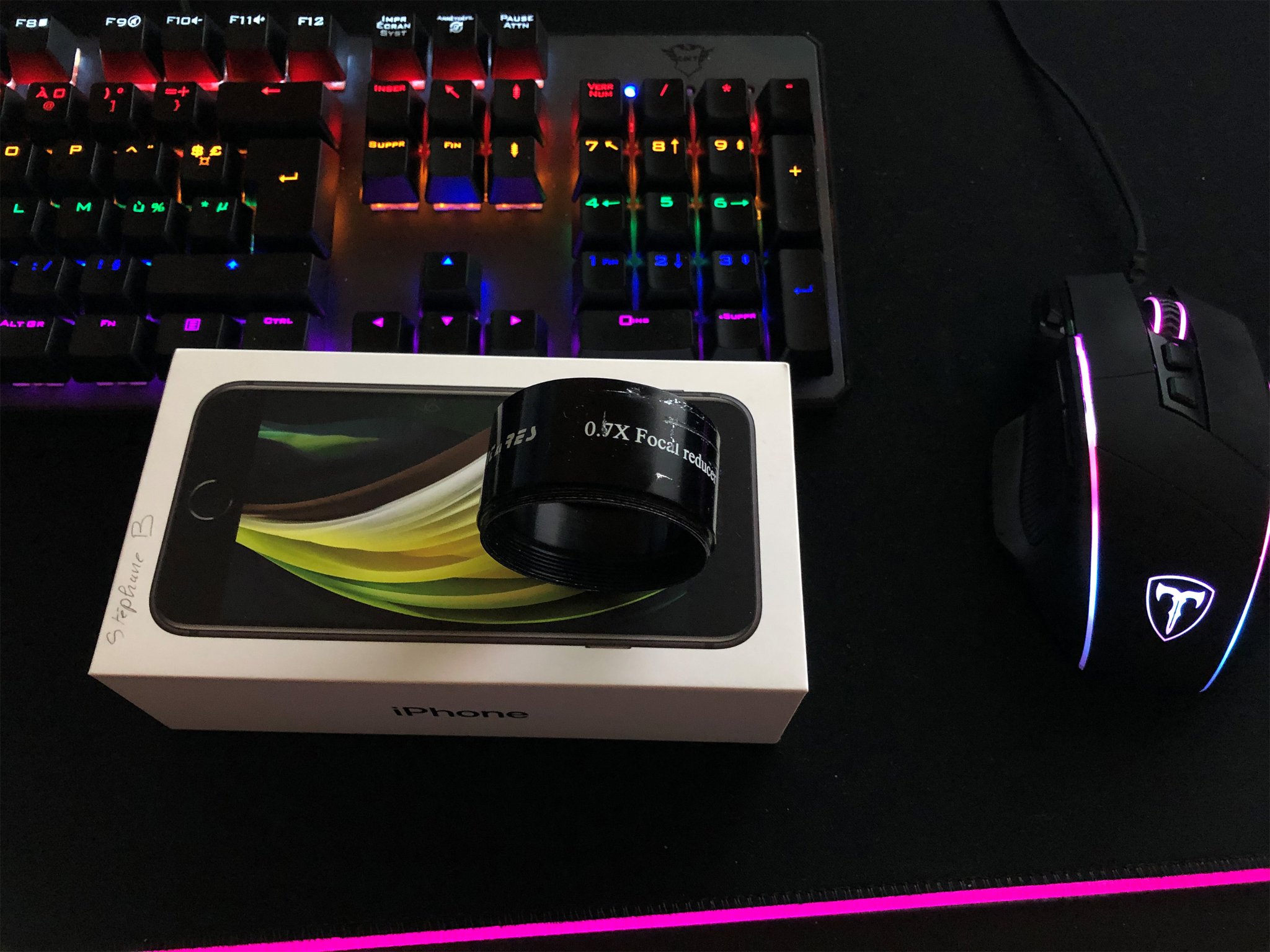

j'ai essayé un réducteur x0,5 (le TS et le SVBony) avec un 300/1500 et une 533, c'était le format 31,75mm mais bon ...
En fait, dans les diverses taille de capteur, la 533 est déjà un capteur de bonne taille.
Une 290 fait 5,6mmX3,2mm et une 385 est à peine plus grande (7x4)
Tu vas tellement vignetter que tu auras besoin de crop ton champ, et là tu perds 2 fois, c'est même le pire car tu auras perdu en résolution et tu auras en même temps des portions de ton capteur inutilisé avec le vignettage, ce serait vraiment balot :?
Autant rester sur ton champ initial et faire du bin avec ta 533, et d'ailleurs avec une 533, même sans RdF, tu risques d'avoir rapidement envie d'un correcteur de coma.
Et moi, j'étais à F5, je ne parle même pas de ton Dob à F4
Tu verras ce que tu vas obtenir avec ton Dobson à F4 avec une 533 et ensuite tu pourras voir dans quelle direction tu souhaites aller.
Ton choix sera ton choix et il sera tout à fait respectable mais je parie que tu auras plus envie d'un correcteur de coma que d'un réducteur de focale :mrgreen:

J'ai encore la relique! :ninja:

@Steph Ah, ce n'est pas le même que j'ai, le mien est un 0.5X: :) Bon, il est p'tetr pas de meilleure qualité cela dit...
