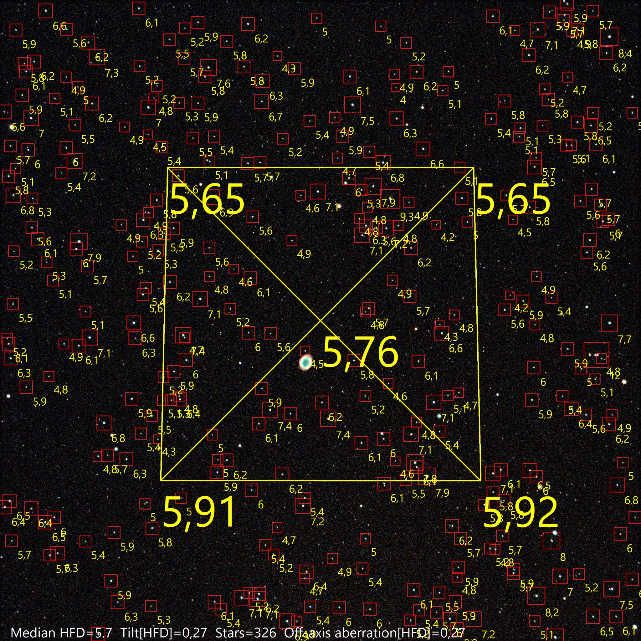

Visiblement j'ai un problème de Tilt...
Preneur de conseils pour corriger ça ;-)

Pas de raison de s’inquiéter des valeurs données par astap du coup ? A moins que lui même soit trompé par la dispersion atmosphérique ?

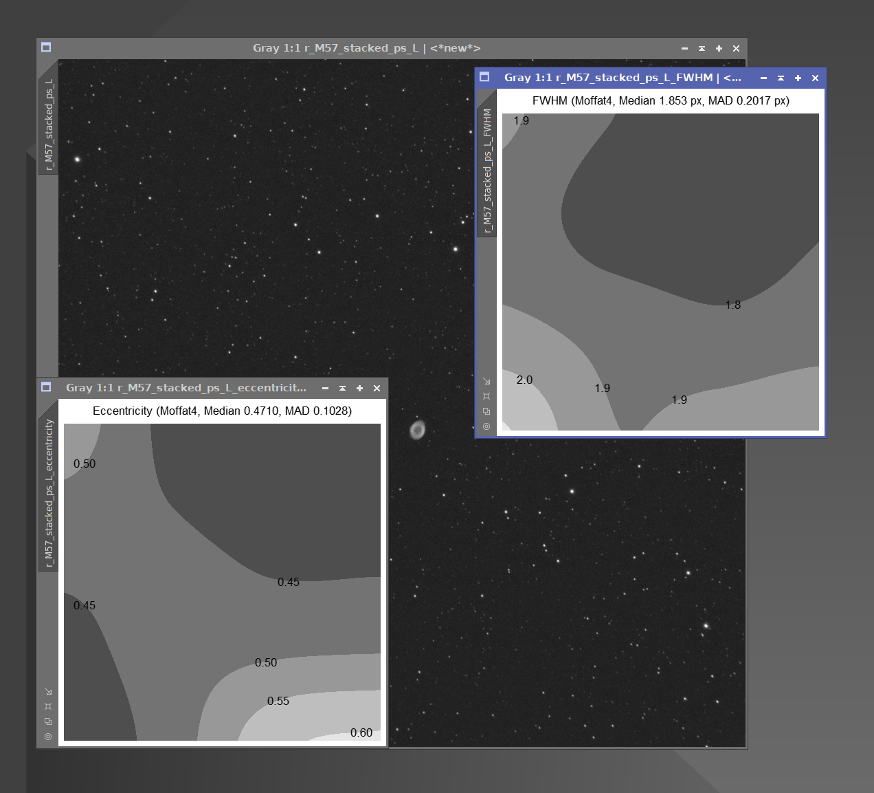

sur ton image en 1000x1000 ça donne ça :
comme @clouzot , ca me fait pluto penser à un effet atmosphérique, dasn ton cas cela voudrait dire que ton "bas" devrait correspondre au coin supérieur gauche de ton capteur et le haut correspondre au coin inférieur droit
pour le vérifier, si tu le reconstates, bascule sur une cible à une altitude supérieure à 70° et vois ce que ça donne
