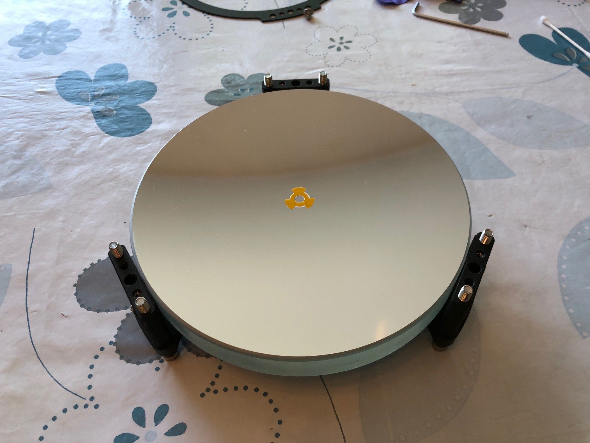

Le support de primaire en 9 points, j'y reviendrai :
Le po avec la connectique pour la résistance du secondaire, j'y reviendrai également -sur le po-
Un point trés pratique de ce po c'est qu'il n'a pas de vis de serrage, les 4 vis à 90° qu'on apperçoit ne servent qu'à la rotation de l'ensemble, il y a ensuite un système à l'intérieur du po façon "Baader quick lock" qui serrre l'ensemble. A y réfléchir, c'est exactement ce qu'il faut; le serrage est trés reproductibe et centré :

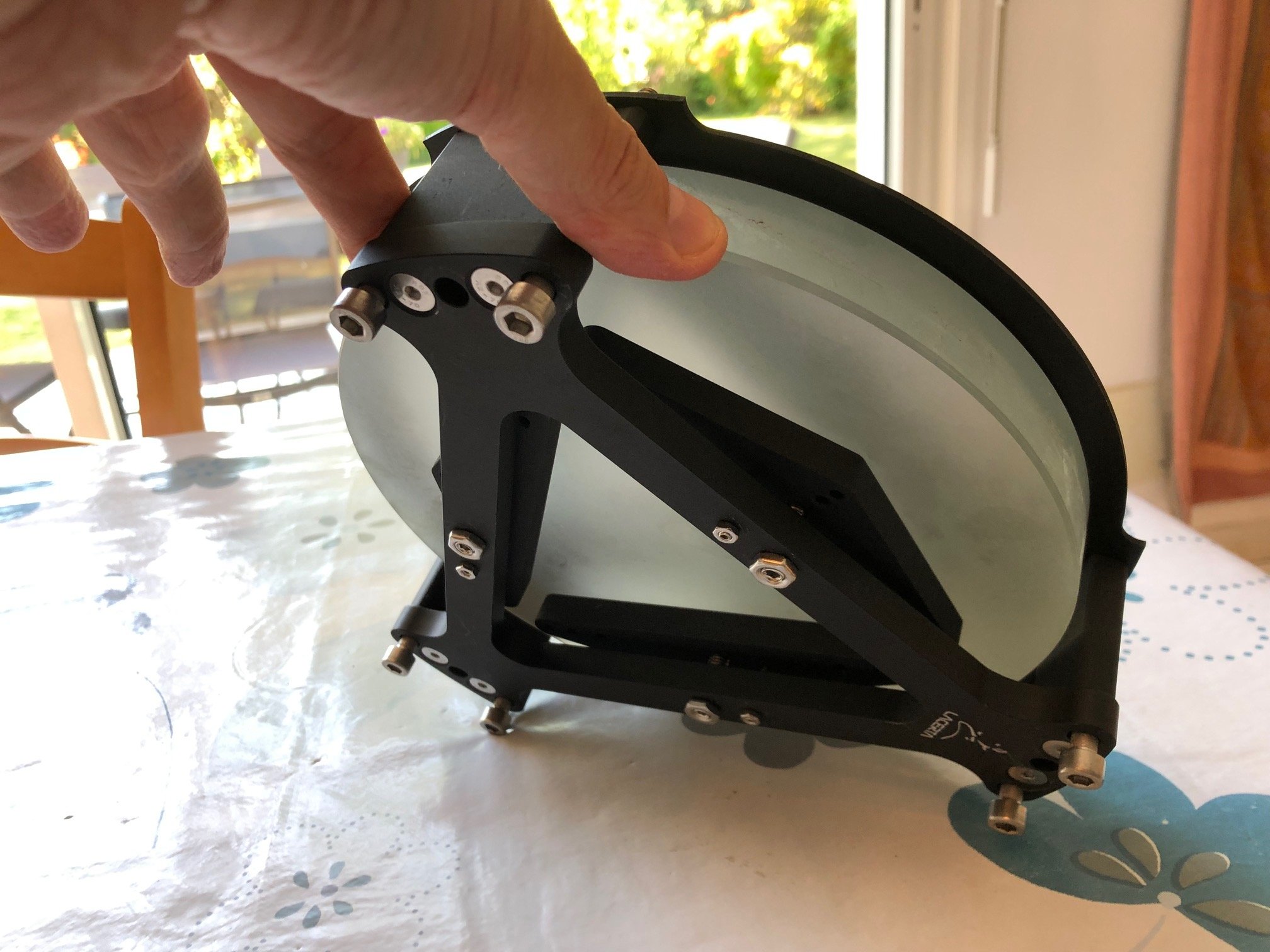

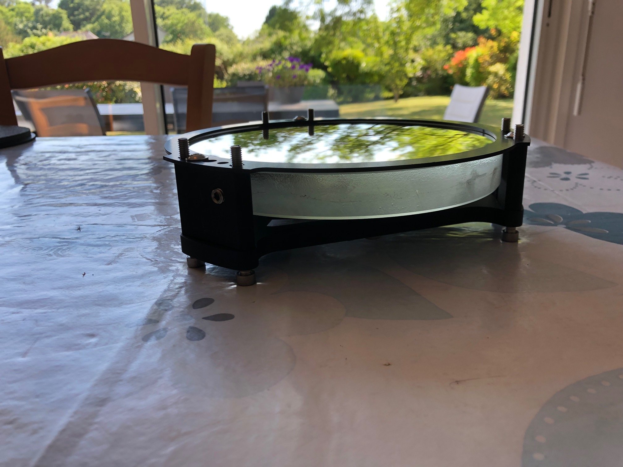

Le support du primaire se démonte : les 3 vis à 120° à l'extérieur et on démonte miroir + support + masque de chanfrein. il y a un anneau à l'intérieur qui permet de fixer ce bloc. Sur cette vue, on voit bien le velours à l'intérieur du tube:
sur les côté de ce support, 3 vis supplémentaires pour appuyer sur le miroir, on en voit une ici, la petite vis sur le dessus permet de faire tenir le masque de chanfrein, d'excellente facture également
J'en ai profité pour me mettre une "vraie" marque de primaire, je le recommande à tout le monde: il faut une marque avec 3 axe à 120° que vous positionnez en face des vis de réglages du primaire, ça simplifie énormément la colimation car vous savez exactement dans quel sens vous allez déplacer votre vue : un des axes de cette pastille centrale:
Une vue du système à 9 points, il faut que je comprenne bien comment poser le miroir avec le minimum de contrainte dans cet ensemble:

Par contre je suis étonné des points de contacts des triangles, j'ai l'impression qu'ils ont les mêmes triangles pour tous les modèles et que seule la position des touches en feutrine change (ils auraient quand même pu mettre des touches teflon... d'ailleurs tu as une touche feutrine qui a glissé, sur le triangle en bas a droite, celle du haut n'est plus à sa place).

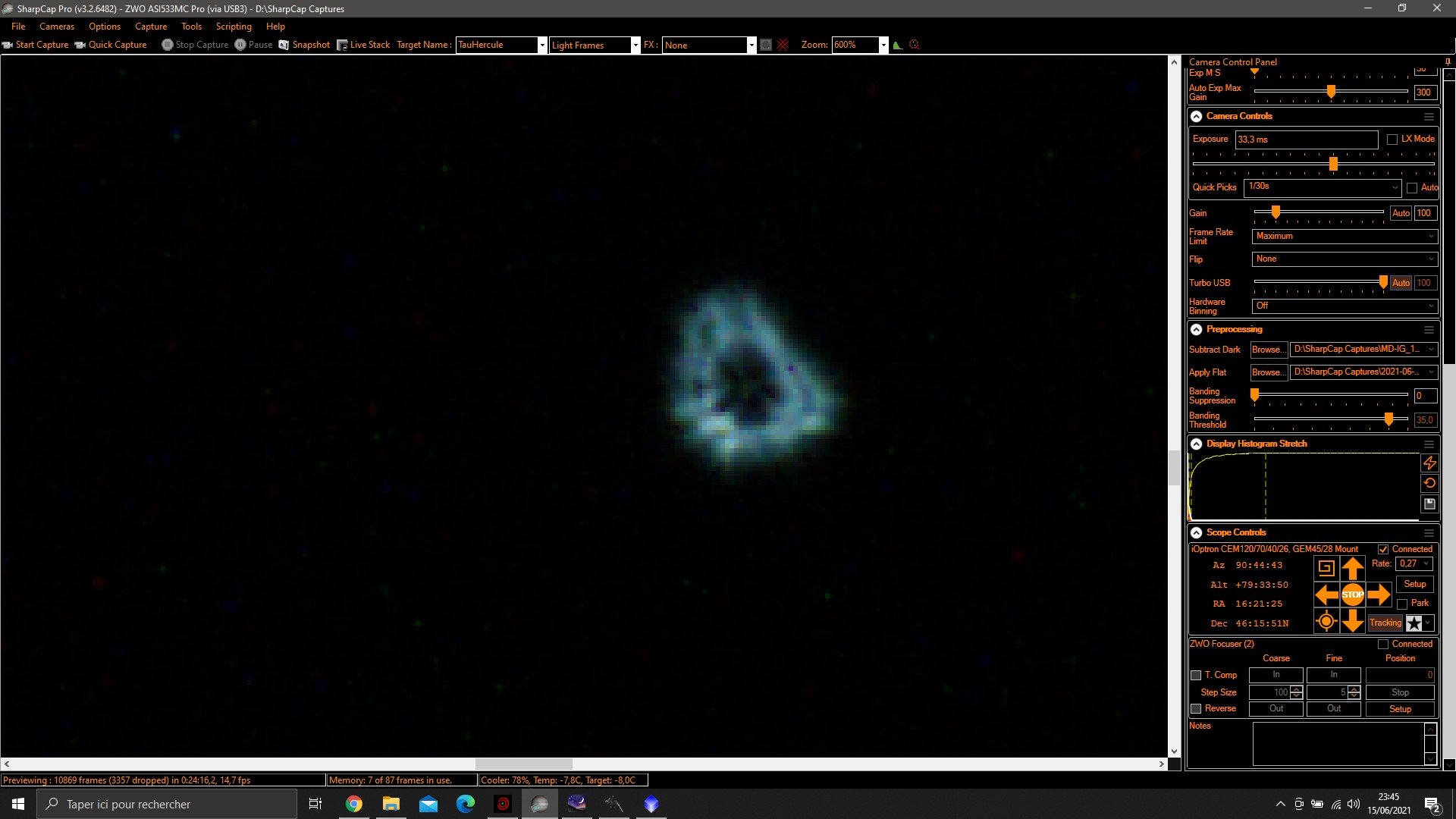

Ensuite première sortie le soir et là encore, alors que j'avais eu tendance à être léger dans les modifs au remontage, la première image m'a rappelé à l'ordre: le miroir est bien trop contraint, voici mes premières figures d'Airy et ce que ça donne sur une étoile avec MAP :oops:
Après l'épisode du po, j'avais le moral dans les chaussettes, et personne sur Discord pour me remonter le moral :cry:
Bon, on venait gagner au foot, ça ne vaut pas un crunch mais je m'en suis contenté.
Me voilà donc à tout démonter à minuit, à tenter de poser le miroir et d'éviter toute contrainte "visible", remonter et tenter à nouveau de finir ma collimation au star test.
Je file sur Vega, beaucoup de perturbations mais plus d'étoiles triangulaires, ça va un peu mieux même si la colim est loin d'être bonne :

Les premières visses que tu montres sont les support du primaire (3 support a 3 points) et ne se règlent pas
Les deuxièmes servent aux réglages : une tirantes (au centre) pour 2 poussantes sur les côtés
C’est un copier coller du système dès epsilon de takahashi, perso, je n’étais pas fan et depuis que j’ai rajouté des ressorts costauds, je ne me sers plus des poussantes et ça me va très bien

Voilà la photo
