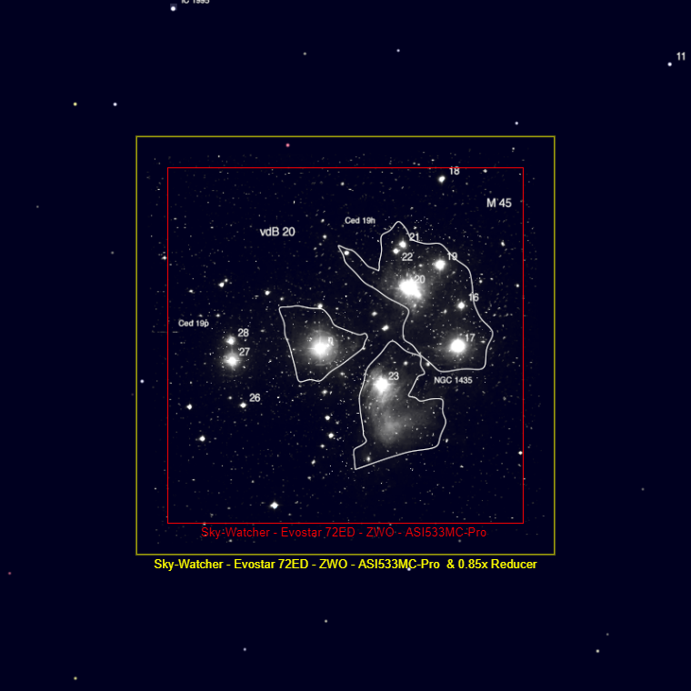

Un apn non defiltré ne donnera pas les mêmes résultats qu'une camera comme la 533;
mais on peut trouver facilement des boîtiers défiltrés en occasion
Sinon la 72ED donne déjà un bon champ. Pour davantage il faut regarder du côté des EDPH mais le prix n'est pas le même
