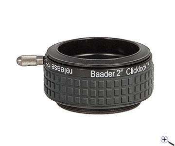

Pour le premier point :
Achat d'un Baader 2" ClickLock clamp with M54x0,75 male thread
On est d'accord que je dévisse le collier de serrage d'origine de Skywatcher et que je remplace par ce collier là ?

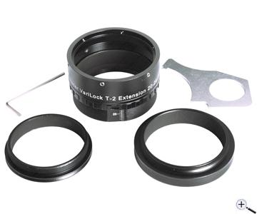

Pour le deuxième point :
Achat d'un Baader VariLock 29 - locakble variable T2 extension 20-29 mm
que m'avais recommandé @Christ
le pas de chez SW c'est x1 et non x0.75 ;)

-Pour le varilock connais pas , mais ca ne me semble pas indispensable a F5
En effet il faut prendre le Baader 2" ClickLock clamp for M54x1 Skywatcher thread, ref BA2956254
Merci !

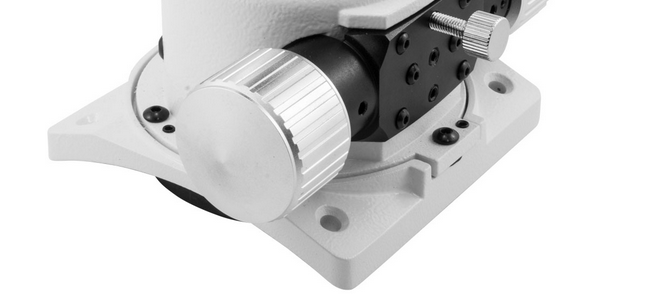

@Falconpage le mien ne glissait pas non plus, mais le probleme n'est pas la avec le PO d'origine, le tube est beaucoup trop long et sur le 130PDS l'obstruction du tube de PO est équivalente a celle du secondaire, donc c'est énorme et problématique. De plus le tube est argenté, avec des vilains reflets selon ou et ce qu'on pointe (c'est du vécu), il n'est pas bafflé, bref ce n'est pas tant une question de résistance a la charge qu'une question de perte de contraste, de perte de pouvoir collecteur et d’étoiles disgracieuses ^^
On peut résoudre une partie des problèmes en coupant le tube du PO, comme je l'ai fait pour celui de @sebb916, mais ça a aussi des inconvénients (a la revente principalement) et il ne faut pas avoir peur de se lancer, et être sur de son coup! Pour les plus frileux il faut sortir la carte bleue.
Avant:
Après:

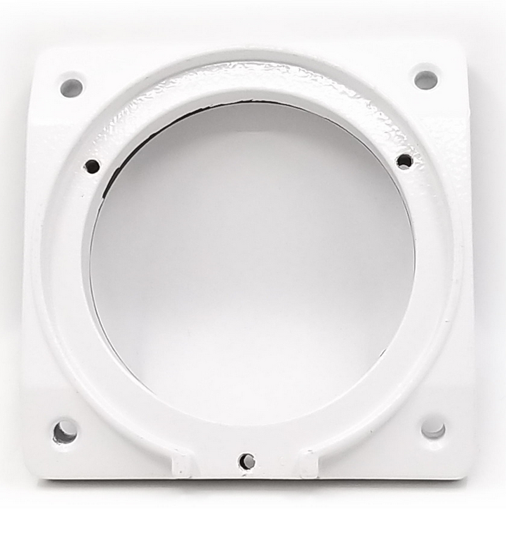

Pour le PO Artesky Il faut que votre 130PDS dispose de la base SW avec encoche, celle ci:
Si vous l'avez le PO Artesy est directement adaptable sur votre tube. Si vous avez la base sans encoche, il faut acheter cette base:
https://www.pierro-astro.com/materiel-a ... her_detail
elle se met a la place de la base d'origine (même entraxe, meme vis) et permet de fixer le PO à crémaillère Artesky V2:
https://www.pierro-astro.com/materiel-a ... ler_detail
C'est un PO bien plus qualitatif que celui d'origine, avec un tube de PO qui n'obstrue pas la moitié du champ, toutes les surfaces sont noires et bafflées a l’intérieur, c'est une crémaillère, ça tient mieux la charge, il y a 3 vis de serrage a 120° sur bague annulaire (pas besoin de mettre 90 balles dans un clicklock) et les filetages habituels.
C'est un très bon rapport qualité prix, et c'est un achat cohérent avec le reste du matériel (pas la peine de mettre un feathertouch a 650euros sur un 130pds...)
Attention, il faut prendre le V2 (molette 1:10 bleue), le V3 (molette 1:10 rouge) est beaucoup plus long et peut poser des problèmes pour faire la MAP
Indeed :closedeyes: viewtopic.php?t=1447&start=25#p62599

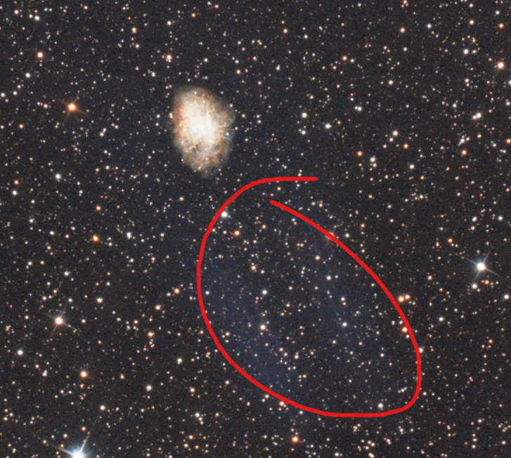

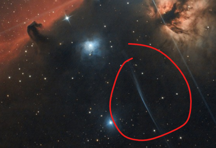

C'est donc ça les reflets que je constate sur certaine de mes photos ....

A la reflection l'exemple de M1 me parle. J'ai déjà eu ce genre de fond du ciel plutot louche.

Merci pour vos avis éclairés, j'ai regardé mon PO, il n'a pas l'encoche donc je suis bon pour prendre les deux pièces :mrgreen:
Le Kepler semble bien le même, mêmes photos, etc.
Avec ma mise au point actuelle le PO dépasse de 5 mm max, si on a plus de PO qui sort j'ai gagné ?
Vu que j'ai moyen d'enfoncer d'au moins 1 cm la caméra ça devrait le faire non ?

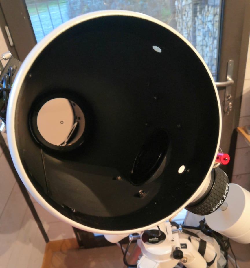

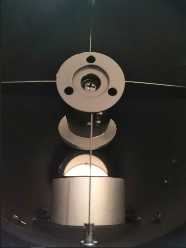

Et voici la tête du PO et de mon araignée, je n'avais pas vu à quelle point elle est tordu verticalement.
