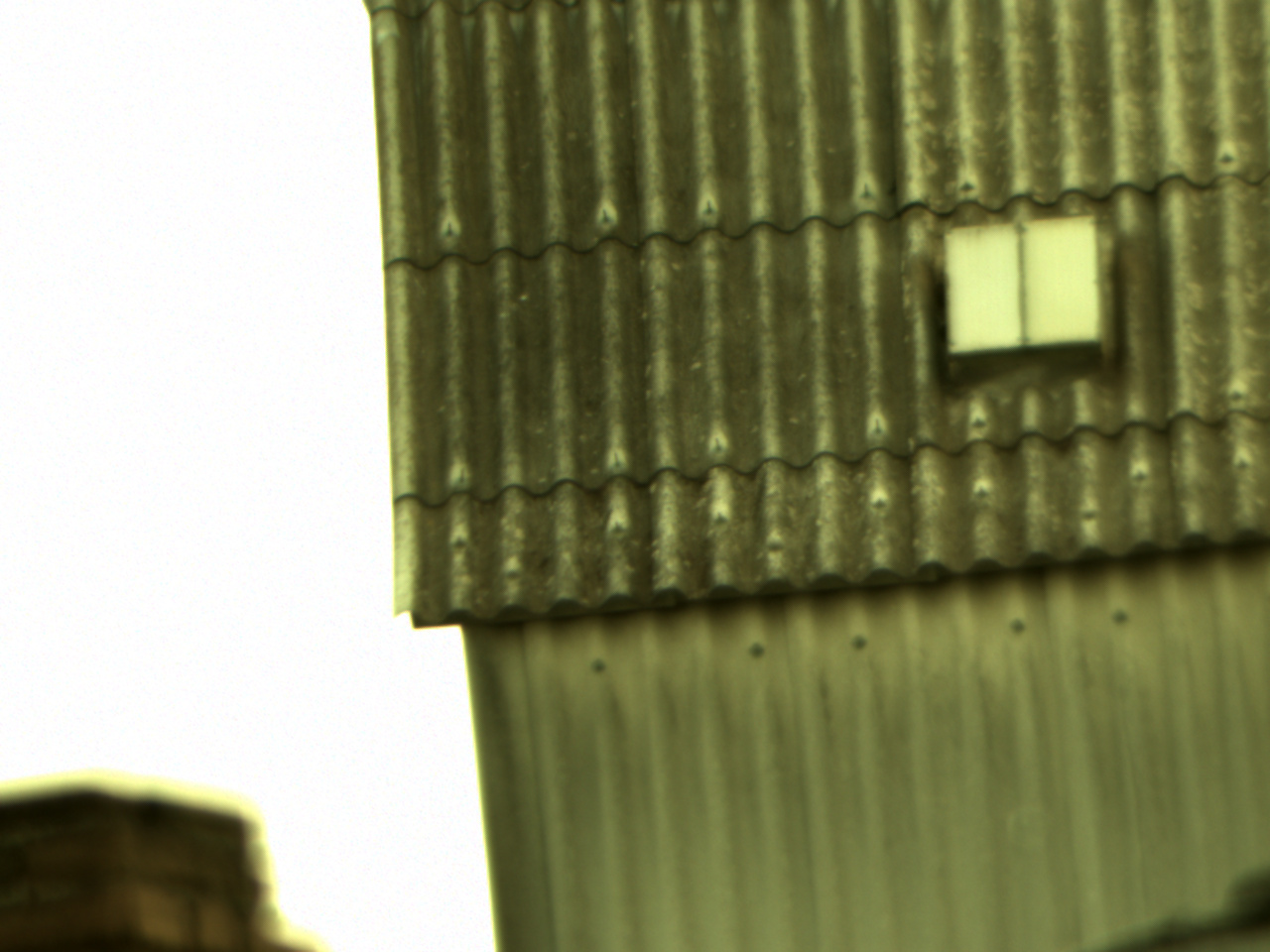

bon place aux tests:
image de référence à x1 (on retrouve cette aspect brun :mrgreen: )
avec RDF à 0.4x
et enfin ES 2x (à partir de là on voit bien la turbu - en même temps j'ai fait le test à travers la fenêtre ...... )

Greenood a écrit : ↑
20 juin 2019, 21:33
Pour moi j'enleve le 'bien'
Bravo pour tes essais , elle a l'air tres bien cette x2

l'image avec le rdf est vraiment floue :(

sebb916 a écrit : ↑
21 juin 2019, 10:26
je ne sais pas si ça vient du réducteur en lui même, ou de l'alignement du capteur dans le PO, c'est assez galère de faire une bonne map à f/2.
en mode ciel, j'ai pas mal d'étoiles de formes pas très très ronde, à tel point que all plate solver est souvent dans les choux.
difficile de s'y retrouver dans toutes ses formules optiques.
